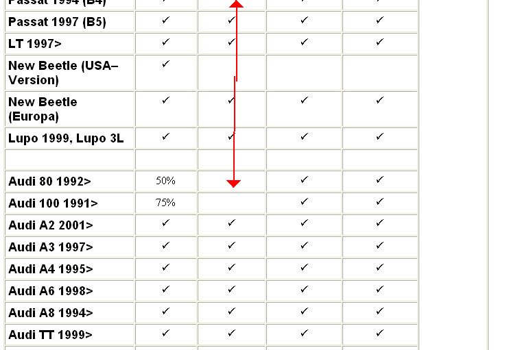

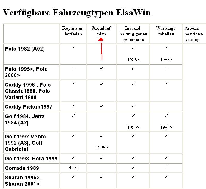

Вообчем так эл схему эльза ннайдем факт только если еще 3.2 версию попробовать в старой 2.5 нет. Да она может и не надо, вопрос почему не заводится после простоя после каких нибудь мероприятий итд итп, если есть искра топливо в цилиндрах компрессия и все это приходит вовремя то хоть схватывать то должна.

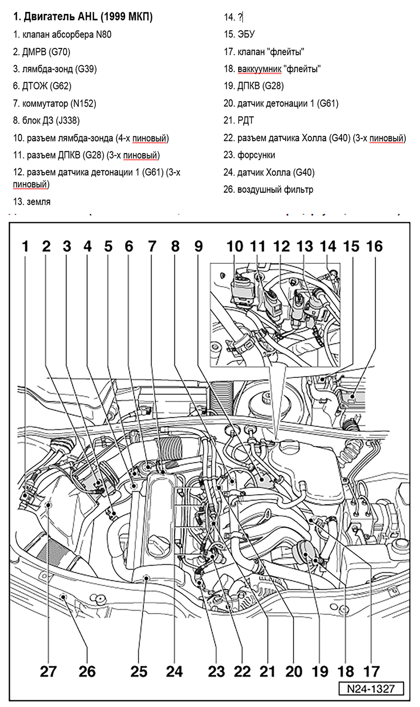

Bamperis писал(а):Источник цитаты Причем сдесь электрическая схема?
Цепь ДПКВ хотел проверить.

Юрась писал(а):Цепь ДПКВ хотел проверить.
Фишка No. 11, сенсор No.19

Bamperis, Эту куйню слюшишь показали 10 постов назад,
Юрась писал(а):Источник цитаты Забыл написать 1,6 ADA Hitachi MPI
Хитачи и симос немножко разные вещи как А4 и ауди 80.
