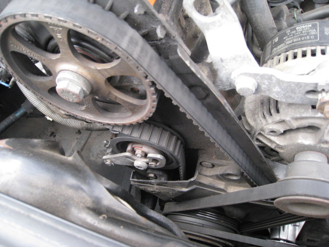

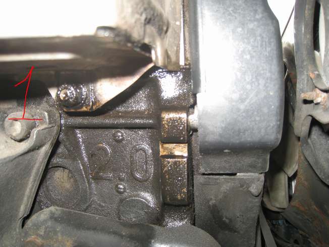

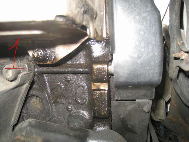

Здрасте, у меня 80-ка Б4 2.0 инжект 93г и есть несколько вопросов, просто хочется знать мнения других.
1. подтекает масло в раене прокладки " головы " (это по-моему) на фото под №1, с увелечением и под другим ракурсом. Это дествительно с прокладки или мне только кажется, у друга Б3 у его тоже самое с этого места подтекает, встречалось ли у кого такое. Неужели придется менять? А если менять , то что еще ходом можно , кроме ГРМ, прокладки масленой крышки, чтоб разбирать так менять все..., перечислите.

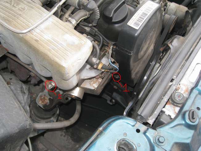

2 Для чего трубка под №2 , и зачем ее глушат ?

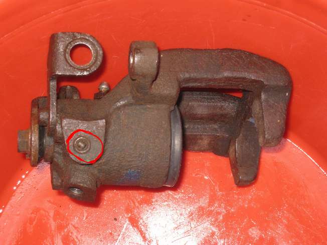

3. И для чего отверстия в задним суппорте тормоза, а то когда менял у старого токого нету, я его закрыл чтобы грязь не попадала

lazar, что за трубка не видно. а вот про масло - сними пластиковую крышку ГРМ и глянь не течет ли какой сальник.
lazar писал(а):Неужели придется менять? А если менять , то что еще ходом можно , кроме ГРМ, прокладки масленой крышки, чтоб разбирать так менять все..., перечислите.
грм не обязательно (сколько он проходил хоть?)
антифриз можешь заодно поменять...
ЗЫ: а вообще такие вопросы лучше не задавать :)"ходом" можно все поменять ;)

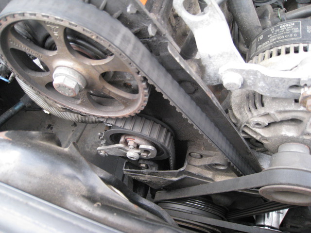

незнаю, когда покупал авто не менял, состояния вроде норм., а вот ролик вроде как пластмасовый и это меня смущает :oops: .На сальники особо внимания не обращал,трудно добратся голова не пролазит :wall: :) , или это от езды масло ветром в сторону сдувает, так что говорить что он "да" и "нет" не буду.

Сообщение LIS » 12 окт 2010, 10:50
lazar писал(а):незнаю, когда покупал авто не менял,
ну тогда лучше заменить, все равно его снимать...
Сообщение PhoeniX » 12 окт 2010, 11:03
LIS писал(а):что за трубка не видно
это трубка забора выпускных газов из коллектора до ката - немцы так CO меряют. обычно она закрыта резиновым колпачком, если его нет - газы будут постоянно через нее выходить. вот и глушат.

Насчет течи - исходя из того, что сальник распредвала сухой, то сопливит из под прокладки клапанной крышки. цена вопроса - 10-15 уев (даже с запасом), плюс полчаса работы самостоятельно

lazar писал(а):а вот ролик вроде как пластмасовый и это меня смущает
это нормально.

Сообщение riggins » 15 окт 2010, 00:20
PhoeniX писал(а):Насчет течи - исходя из того, что сальник распредвала сухой, то сопливит из под прокладки клапанной крышки. цена вопроса - 10-15 уев (даже с запасом), плюс полчаса работы самостоятельно
Да, проверьте чательней течи из под клапанной. Вполне возможно начало выходит из под неё. С помощью небольшого заркальце можно по всему периметру просмотреть течи крышки. Если они обнаружатся, при замене прокладки выбирайте прокладку резиновую с металлическим сечением, её не возможно передовить как пробкавую. Крышку обязательно рихтуйте. Если стояла прокладка пробковая, то придёться заменить и шпильки для резиновой. Удачи ;)
