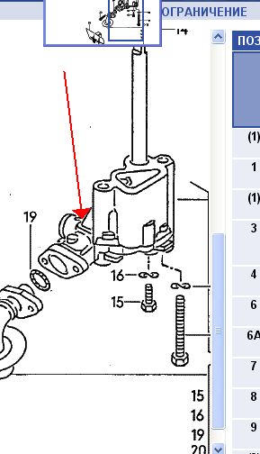

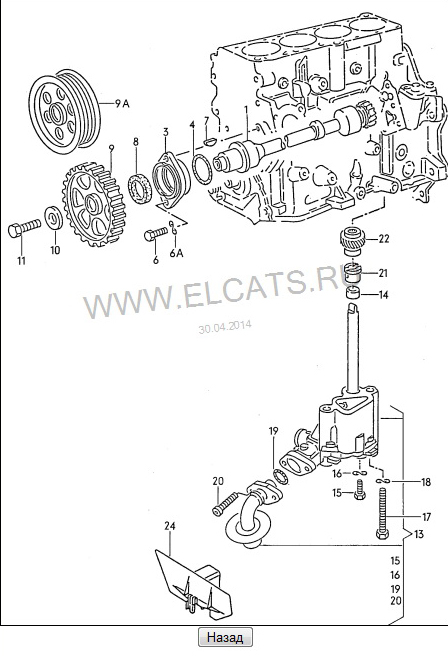

Может кто сталкивался с такой проблемой? Первый раз появилась год назад . Приехал поставилл авто на 2 часа , вернулся , завожу , загорается лампочка масла и не гаснет , через некоторое время начали стучать компенсаторы, стало понятно , что масло не поступает к ГРМ валу, заглушил. Глушил-заводил несколько раз , ничего не дало , уехал , на завтра вернулся , завел , все гуд ! Поменял масло на всякий случай и проблема больше не появлялась до вчерашнего дня. Правда вчера после 3-ей заводки лампочка потухла и масло пошло к ГРМ валу и компенсаторы перестали "цикать". Перелопатил немного информации еще тогда по этому вопросу , выяснилось вроде , что есть какой-то клапан с пружинкой , который залипает и стравливает масло по кругу избыточного давления .Может кто более подробно прояснит картину , что тут за проблемма , а то уже как-то второй раз и стремно стало , может подвести в самый неподходящий момент . Может какие советы и рекомендации будут . Думал может промыть чем-нибудь систему , но почитал информацию , решил пока воздержаться , так как кто рекомендует , кто категорически нет и чем промыть уже не знаю . Да и вот на схеме , что-то я этот клапан с пружинкой не нашел.
Заранее благодарен за какую-либо помощь ;) .
Сообщений: 9332
Сообщение DIA » 30 апр 2014, 12:14
юрбан78 писал(а):я этот клапан с пружинкой не нашел.
Этот редукционный клапан находится вот в этой крышке, завальцованная шайба. из практики по молодости сколько раз не разбирал и чистил на долго не хватает, или метал ведет или выработка не знаю, лучше всего найти насос или этот узел маслоприемника и поставить другой, если нет возможности попытайся, а еще как вариант подзабита сетка, снимешь поддон все увидишь.
