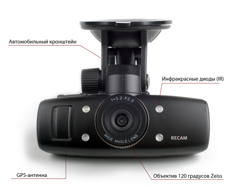

Продавец, однако, предложил Recam – не известного мне производителя, имеющего тоже две модели аналогичной формы, ReCam ZX7 и ReCam ZX9
Полез читать о них. В общем – то, что нужно. Дисплей есть, но отключается. Т.е. в глаза мерцать не будет, а при установке для наводки в нужную сторону – однократно жизнь облегчит.

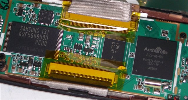

ReCam ZX9 – это не уникальное произведение. Есть несколько (больше десятка!) регистраторов, имеющих одинаковую начинку но – разные надписи на корпусах и коробках и немного отличающиеся прошивки.
В некоторых кругах
считается, что первоисточником был SAmoon DV5E5
В описании (а описания на большинстве сайтов одинаковы и копируются продавцами у китайцев и друг у друга) встречаются загадочные фразы
• Компактный размер и лаконичный дизайн
• Экран TFT 1,5 дюйма
• Запись в формате FullHD 1920х1080@30к/с
• GPS, Карты Google, G-Sensor
• Широкоугольная оптика Carl Zeiss 120 гр.
• Циклическая запись, без пропусков
• Ночная ИК подсветка

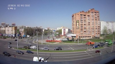

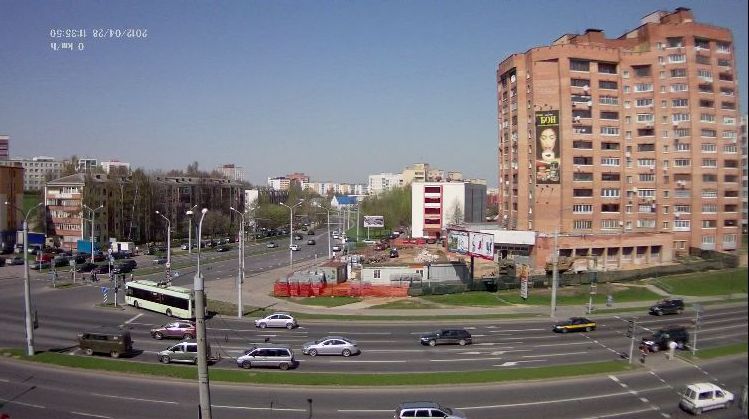

Первое фото и второе фото - вид из окна офиса на ул. Ольшевского через проспект Пушкина, видеорегистратор стоит на подоконнике
1080
720
угол обзора явно разный

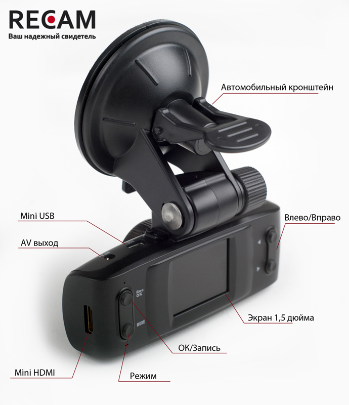

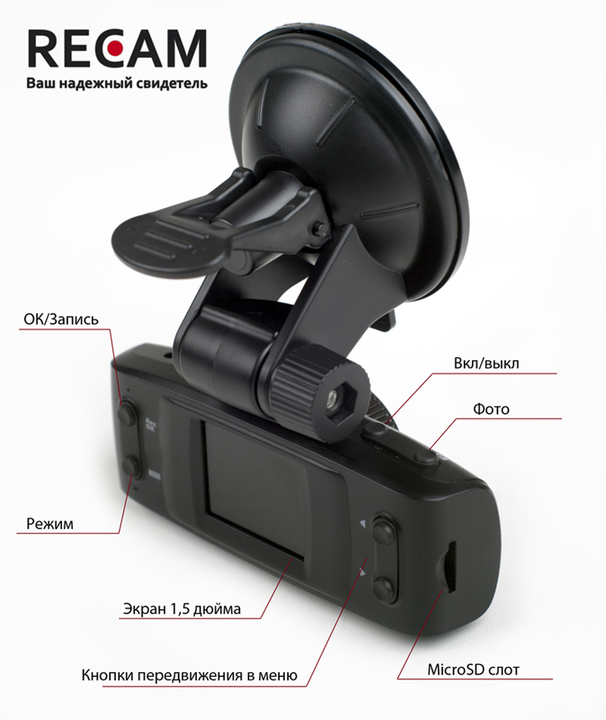

Из полезных рюшечек – отмечу, что
-разъем для кабелей питания расположен сверху, что для постоянной установки – огромный плюс, т.к. не будет петли из проводов.
-в связи с огромным количеством родственников с другими бирками, но одинаковой начинкой – существует масса прошивок (правда, как я понял – не все они одинаково полезны). Интересующимся – рекомендую к прочтению

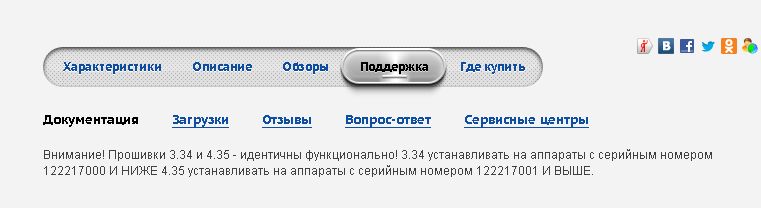

Программное обеспечение и прошивки регистратора SAmoon DV5E5
Читать и перешивать – нужно достаточно внимательно, есть прошивки для работы с карты памяти, есть – для работы через USB при помощи спецпрограммы. Подозреваю, что упороть игрушку можно достаточно просто.

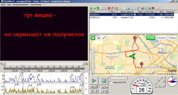

-программа RegistratorViewer – скачиваем тут значительно более интересная, чем родная, рекомендую!
1080
720

Почему-то при обрезке собственно видеофайла начинает косячить отображение движения на карте
Видео я резать никогда не умел.
Но - по дороге на работу сегодня поставил запись продолжительностью 1 мин - и один из этих минутных отрезков (вместе с сопутствующим файлом трека) уже заливаю.
Смотреть лучше всего программой RegistratorViewer - она отображает ВСЕ и не требует установки.

Юра 80 писал(а):Почему-то при обрезке собственно видеофайла начинает косячить отображение движения на карте
т.е. структура того, что рег пишет, такова:
на карточке создается папка 100MEDIA У нее внутри - видеофайлы, с именами вида FILE00ХХ.mov и папка GPS с файлами вида FILE00ХХ.DAT
Каждому файлу *.mov соответствует файл *.dat - но если обрезать *.mov - то файл *.dat как-то немного начинает переставать ему соответствовать
- движение на карте отображается - но не на той улице

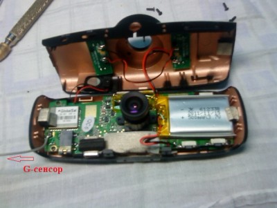

Юра 80 писал(а):там есть G-sensor или на нашей мове - датчик ускорения с настраиваемой чувствительностью. При срабатывании - на файл ставится какая-то спецотметка, т.е. он помечается для системы как не подлежащий перезаписи. Так что - если увидел что интересное и хочешь это сохранить - нужно легонько рукой по регистратору ляпнуть - и этот отрезок не сотрется
Легонько наверно не получится, иначе бы на каждой кочке отметки ставились. Подозреваю, что надо если не ударить кого-то, то хотя бы затормозить в дым.

andrucha-adm, все это очень сложно
там, где идет обсуждение, есть места, где их можно правильно покупать в китае - не по запредельным минским ценам.
Но существует несколько ревизий этого изделия и прошивки от одной к другой не подходят! Есть так называемые "с оранжевым меню" с "синим меню" и пр. Т.е. производитель ставит разные типы матриц и сенсоров
Даже на сайте texet об этом как бы немножко упоминается - что для разных серийных номеров - разные прошивки.
