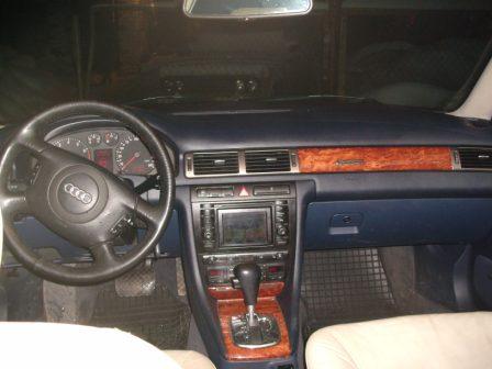

Jeka1982 писал(а):Добрый день, утро, ночь, подскажите, могу я поставить на эту навигацию выше перечисленные прошивки карт России и будет ли функционировать?
На вопрос так и не был дан исчерпывающий ответ! Что можно сделать с такой моделью?

raian52 писал(а):Что можно сделать с такой моделью?
Ну... можете подарить кому-нибудь.
Jeka1982 писал(а):могу я поставить на эту навигацию выше перечисленные прошивки карт?
Похоже, что нет. Ни прошивки, ни карты (это разные вещи). Все вышеперечисленное предназначено для MMI High. Насколько я понимаю, у Вас не MMI High, а, наверное, RNS. В RNS совсем не разбираюсь, знаю только, что они бывают разные: RNS-Low, RNS-D, RNS-E.
Думаю, что сначала Вам нужно определить тип "головы", а потом искать по ней информацию.
raian52
Сообщений: 3
Зарегистрирован: 23 янв 2013, 21:35
Авто: А-6
Сообщение raian52 » 23 янв 2013, 22:29
Как определить какая модель?

Сообщение Polosaty » 23 янв 2013, 23:24
1. Точно незнаю, но думаю, что можно посмотреть заставку при включении.
2. Посмотреть расшифровку VIN, но тоже без гарантии, что станет понятно. У меня, например, по VIN указано 8YQ: MMI и PNA: navigation system plus (RNS-E) withMMI operating logic and navigation DVD, а установлен MMI High.
3. Выложить картинку покрупнее и подождать ответа того, кто знает. Вот это оно?
Что-то я смотрю, что на большинстве картинок в гугле у RNS кнопки снизу.
4. Подъехать на съезд клуба и спросить у клубней. Заодно и остальные вопросы задать.
raian52
Сообщений: 3
Авто: А-6
Сообщение raian52 » 24 янв 2013, 11:25
Всё тоже самое только на нижней левой кнопки кроме радио и сд есть тв!

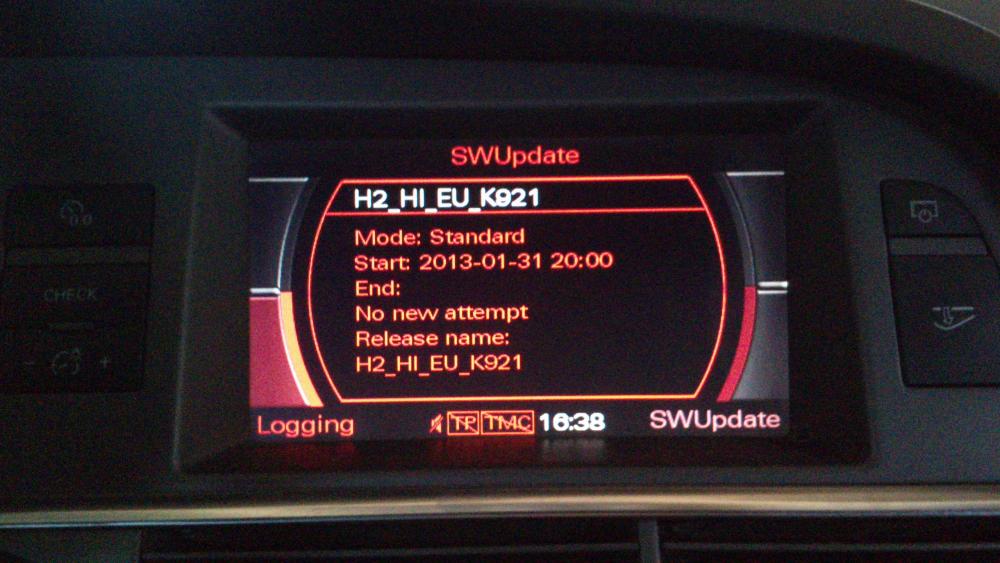

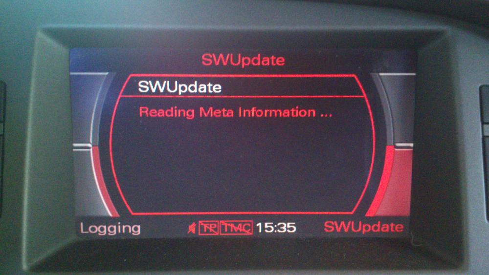

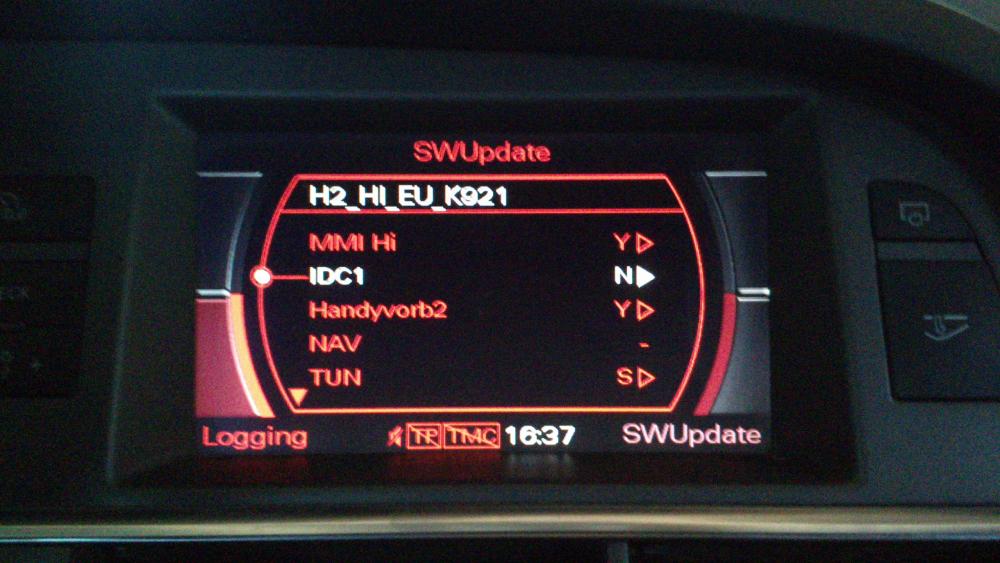

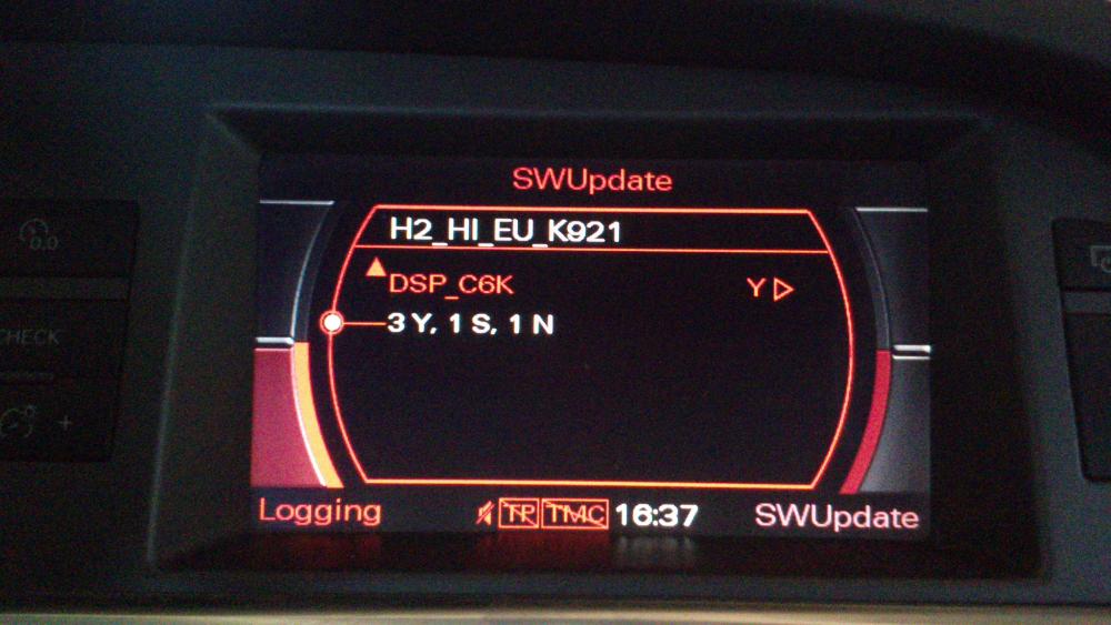

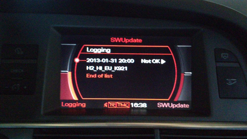

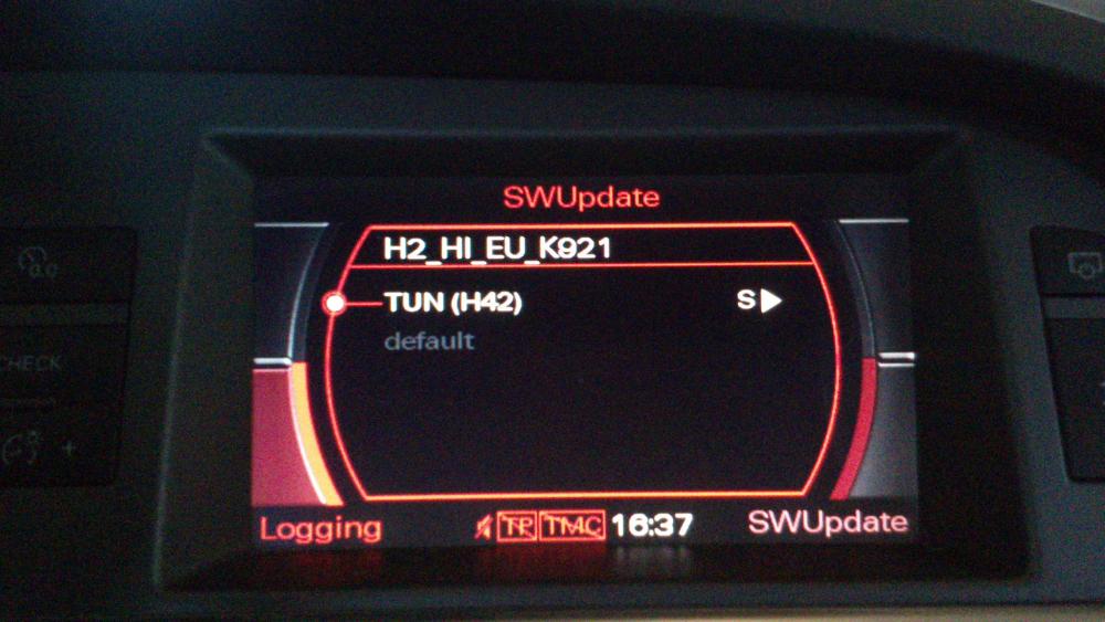

Здравствуйте! Товарищи нужна помощь! ММИ 2720 прошивал на 5150 (читал на форуме, говорили, что 5150 на все предыдущие шьется), завел автомобиль (так же с форума), вытащил все диски с чейнжа, вставил с 5150, начало прошиваться, прошло примерно 2 часа (началась паника почему так долго), прошло еще полтора (всего 3 с половиной), заглушил автомобиль и пошел спать. Утром аккумулятор полностью разряжен. Подключил зарядное, включил мми, 2 блока прошилось, кажется радио не полностью, а сиди вобще не прошился, радио играет с замиранием (2 секунды поет, 2 молчит) чейндж вобще не играет (названия песен написаны, но не поет). Увидел что прошивка так же осталась 2720.
Пробовал еще раз прошить другими дисками, другими прошивками (и 5150 с других сайтов и 3640 пробовал) не помогло, чейнджер зависает на чтении диска.
По совету пробвал чистить чейнж, но это не помогло, так же, не сдвигается с чтения мета информации. Понятно что моими руками ошибок много совершено, но возможно есть какой нибудь вариант? хотелось бы хотябы назад вернуть, посоветуйте что сделать? Откат поможет в моей ситуации?

Jeezz,
решения не знаю, но мыслями поделюсь.
С номером Вашей прошивки Вы, скорее всего, ошиблись. Судя по инструкции, прошивки 2720 никогда не было. Скорее всего, у Вас 2120.
1) Возникали ли ранее проблемы с CD-приводом (чейнджером)? Уверены ли Вы в его абсолютной работоспособности?
2) Диск с новой прошивкой сами записывали? Писать нужно на минимальной скорости, диск "закрывать", на нормальные матрицы. Как отличить нормальные матрицы от "левых", не знаю. Как вариант, можно поискать записанные кем-нить диски, с которых уже прошивались. Только чтобы не поцарапанные были. Еще вариант почитать записанный Вами диск на компе, полностью скопировать на жесткий диск (или Far'ом в nul), не будет ли при чтении ошибок. Можно прогнать какой-нить диагностической тулзой. Словом, убедиться, что к диску претензий нет.
3) Не знаю, стоит ли прошиваться при минусовой или нулевой температуре. Лучше, наверное, делать это в тепле, чтобы градусов 10 хотя бы было. Иметь в виду возможность образования конденсата при изменении температуры (вынесли диск из дома на улицу - конденсат может образоваться на диске, включили в машине печку или заехали в теплое помещение - конденсат может образоваться на линзе). При изменении температуры выждать время.
4) Верно ли, что машина европейская?
5) Ничего не меняйте в инженерном меню и вообще старайтесь в нем поменьше лазить. Если что-то меняете, обязательно записывайте, чтобы можно было вернуть настройки обратно.
6) Перешивайте в строгом соответствии с инструкцией - при выключенном зажигании, подключенном зарядном, выключенных потребителях и источниках электромагнитного излучения (телефон). Во время прошивки не трогайте никаких элементов управления. Я бы считал, что в процессе не стоит даже открывать окна или двери, т. к. все это приводит к изменению нагрузки и переходным процессам. Возможно, это лишняя перестраховка, но в Вашей ситуации я бы перестраховался. Инструкцию распечатайте и возьмите с собой, не повредит.
7) Если будете уверены в CD-приводе и диске, попробуйте вернуть прошивку 2120. Перед этим перезагрузите MMI (три кнопки, найдете в инструкции). После перезагрузки MMI ждите пару минут, пока все устройства проинициализируются. Когда появится (если появится) меню, в котором для каждого блока будет указано, будет ли он обновляться, ничего в нем не меняйте, даже если это будет возможно.
8) Если не получится вернуть 2120 обычным образом, попробуйте сделать это через bootloader. Но тоже строго в соответствии с инструкцией.
9) Если удастся установить 2120, дальше шейте не сразу 5150, а по инструкции 2120->3460->4220->5150 и т. д. Этот вариант проверен. Не знаю, пробовал ли кто-нить шить с 2120 на 5150 без промежуточных обновлений.
Если нет телефонной подготовки, то, насколько мне не изменяет мой склероз, прошивка занимает как правило до 20 минут. С телефонной подготовкой дольше, может и час прошиваться, зависит от прошивки. Возможно, бывают еще какие-то модули, которые прошиваются долго, но у меня не было (у меня нет парктроников, телевизора, AMI, пневмоподвески, электронной регулировки и памяти сидений, адаптивного круиза). В любом случае, если в течение полутора-двух часов нет признаков жизни, не бегут проценты и ничего не меняется, то дальше смысла ждать нет.
Мне кажется, что наиболее вероятная причина - плохой диск. Думаю и надеюсь, что ничего необратимого пока не произошло.
Jeezz
Сообщений: 5
Зарегистрирован: 09 фев 2013, 16:32
Авто: A6 C6 2.0 TDI
Сообщение Jeezz » 09 фев 2013, 19:17
Polosaty писал(а):Jeezz,
Спасибо, что откликнулись.
Вы совершенно верно подметили, прошивка 2120, машина европейка.
1) проблем не возникало, песни пел. Первая проблема возникла при прошивке (4 часа-это долго очень)
2)диск записывал сам, при помощи неро, делал прожиг на минимальной скорости из которых он предлагал (точно не помню какая), финализировал, после чего, неро его проверяло. Найти такой диск сложно, точнее невозможно нету поблизости людей, которые когда либо делали сами прошивку. А какая максимальная скорость, на которой можно писать? просто на одном компьютере была скорость записи больше, чем на другом (но точно не помню какая),хотя диски одинаковые, записывал на том, где скорость меньше была
3)я понял про что Вы говорите, когда первый раз прошивался машина нагретая была, ну и как где то на форуме написано было на заведенную машину шить, я так и сделал. мне от двери до машины 5 метров.
4) да, европейка
5)совсем не менял ничего, только про прошивку смотрел.
6)ну когда уже произошло, очень много информации перелопатил, сейчас то знаю как нужно делать правильнее, я так делалаю сейчас. все по инструкции, без телефона, с зарядным и т.д.
Мне кажется все таки дело в диске, на данном этапе не могу отбросить данный фактор, хотя записал его уже не один, а штук 5.
А что такое телефонная подготовка? в подлокотнике у меня есть для телефона место, ну типа разем, но телефона нет, это и есть телефонная подготовка?
Расскажите про скорость записи и можно ли неро записать нормально или нужна другая, более качественная программа?
P.S. Мысли как раз и решают проблемы))) После прочтения Вашего поста, легче морально стало)))

Сообщение Jeezz » 10 фев 2013, 11:54
Чейнджер, как и радио в компонент протекшн ушли и не получается по новой прошить, дисков кучу перепробовал, зависает на чтении мета информации.
А откатить назад прошивку можно же? Это через бутлоадер делается? диск с прошивкой при этом нужен? мне кажется из за чейнжера у меня не получается прошиться

Даже если компонент протекшен, имхо не должен CD зависать на чтении метаинформации. Как-то это должно иначе проявляться, кмк. Зависон на чтении метаинформации, скорее всего, является следствием незавершенной предыдущей прошивки.

Мне теперь кажется, что с дисками все в порядке.вчера я их кучу записывал, и 2120 писал и5150, и 3640 - эффекта 0.
Помумал про компонент протекшн из за того, что радио работает 2 секунды и отключается на 2 секунды. С чейнджером примерно тоже самое, звук из самого чейнджера напоминает работу радио, 2 секунды жужжит, 2 секунды молчит. Такое ощущение как раз, что он не может раскрутить диск, а следственно и прочитать мета информацию.
Сколько хочу найти и ознакомиться с инструкцией по бутлоадеру, так и не могу найти. Не поможите ссылочкой?
Получается, у меня один вариан - возвращаться через бутлоадер к той же 2120, но есть вероятность, что чейнж не увидит и там диск и уйдет в постоянную прошивку?
