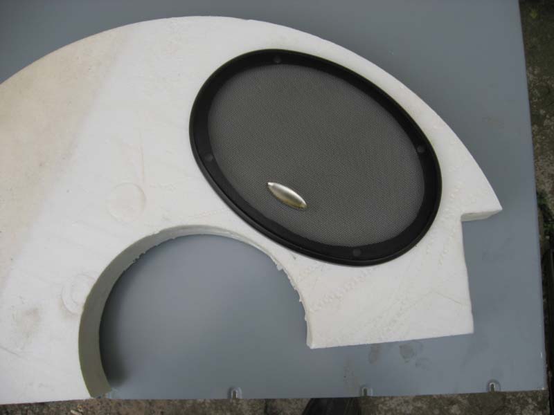

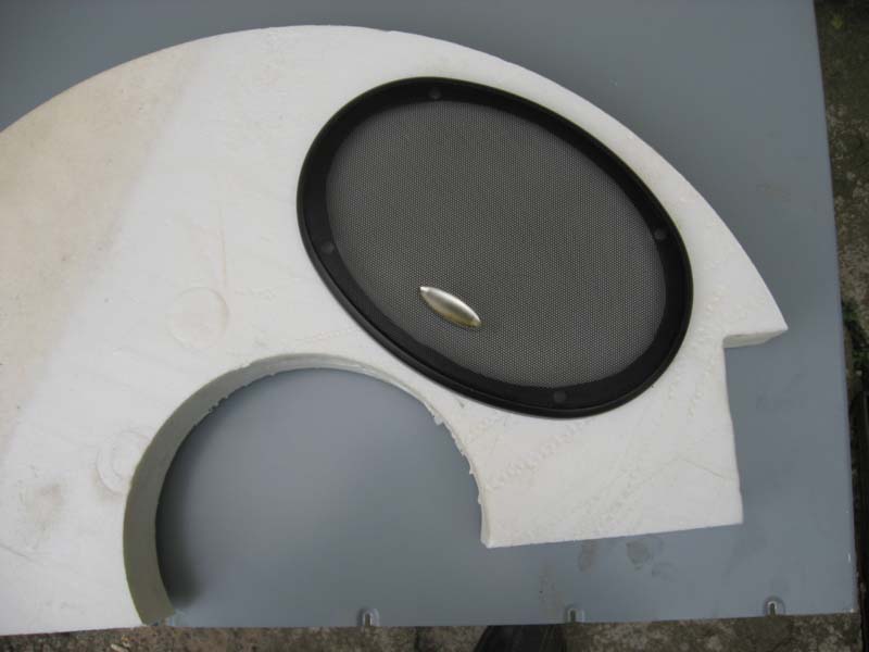

1. размечаем на листе полистирола по декоративной решотке размеры подиума.
1. Разметка подиума

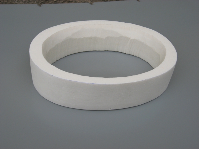

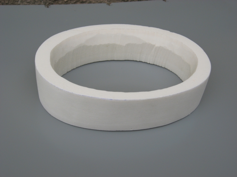

2. Вырезаем заготовку и обрабатываем ее наждачной бумагой добиваясь ровной поверхности.
2. Вырезанная заготовка обработанная наждачной бумагой

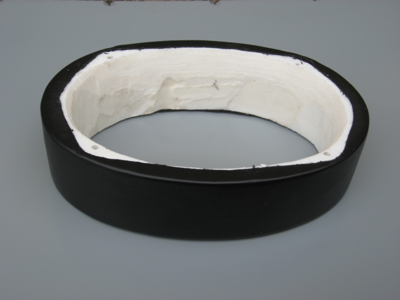

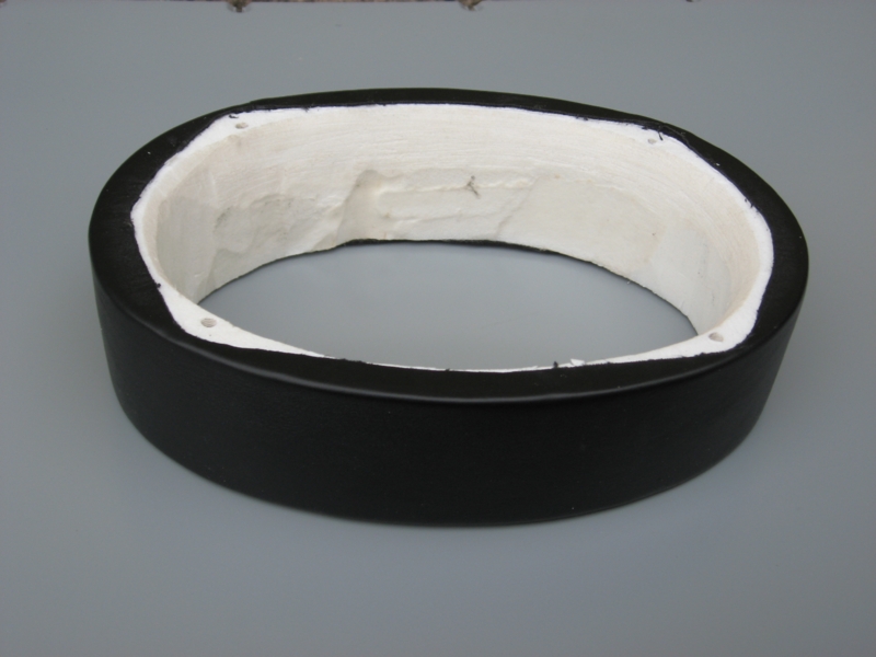

3. Оклеиваем подиум кожей. Кожу нужно сшить в кольцо и натянуть на подиум. Приклеивать кожу нужно только сверху и снизу подиума.
3. Подиум обклееный кожей

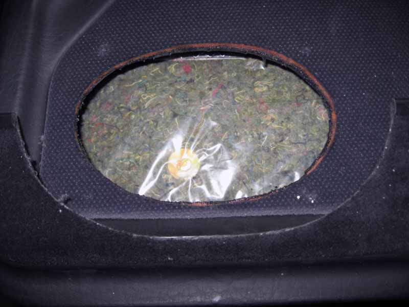

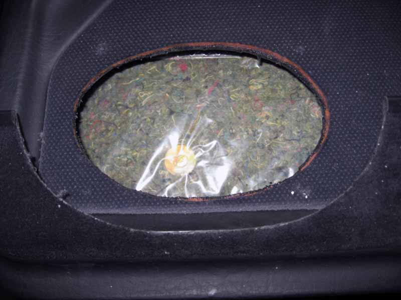

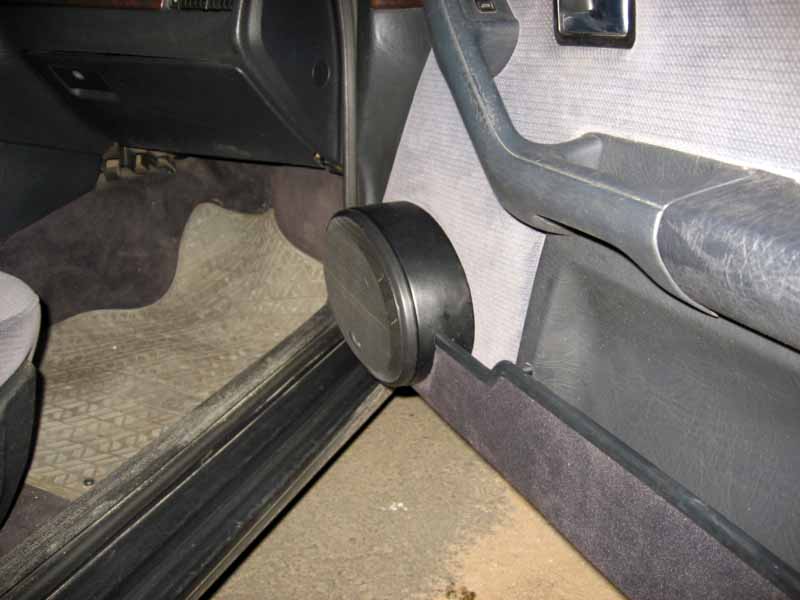

4. Снимаем обшивку дверей и по подиуму размечаем места где нужно вырезать отверстия и вырезаем их.
4. Вырезанные отверстия в обшивке дверей

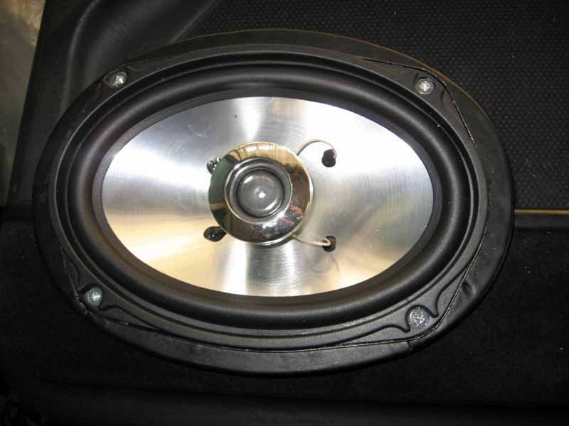

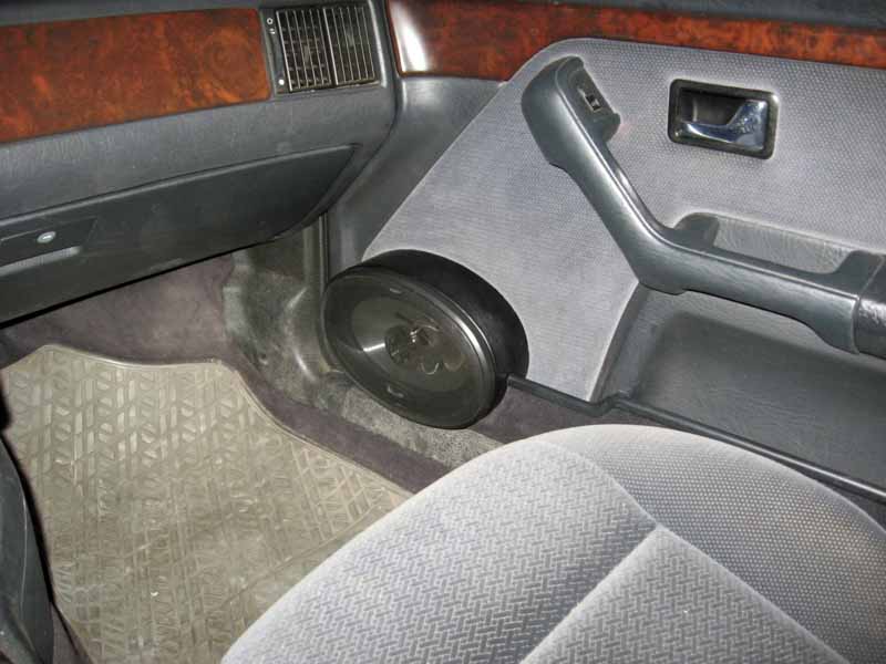

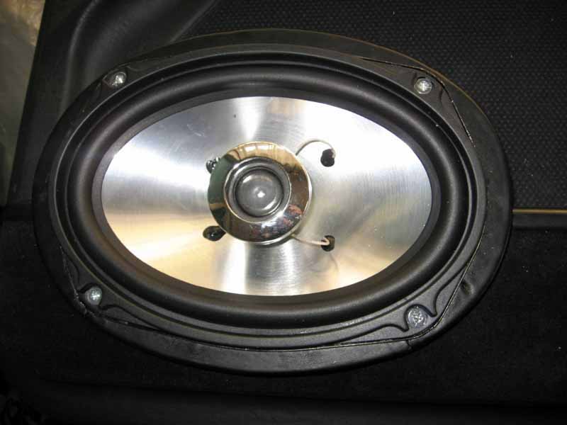

5. Прикручиваем подиум с динамической головкой к обшивке.
5. Подиум прикрученный к обшивке

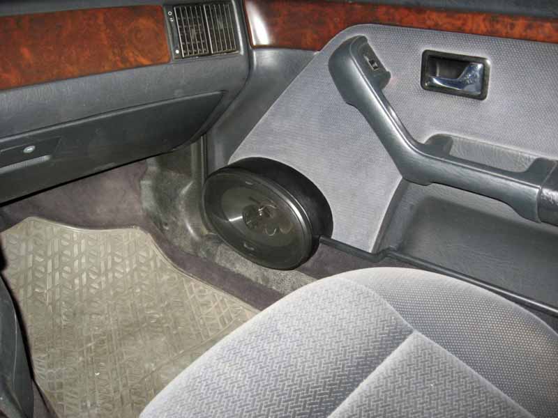

6. Ставим обшивку дверей на место.

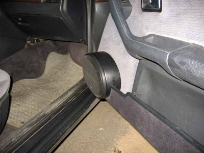

6.1 Обшивка с подиумом установлена на двери
6.2 Обшивка с подиумом установлена на двери

молодцом, только пару вопросов:
1. почему овалы?? если решил делать такую веСЧ, то компоненты ставил бы
2. так и не понял как крепится к обшивке
3. не "хлипенькая" система вышла?
Юрась
Сообщений: 1182
Темы: 23
Авто: Аudi
Имя: Юра
Сообщение Юрась » 09 июл 2010, 11:12
1. Овалы у меня остались от предыдущей машины, а вкладывать много средств в переоборудование не хотелось. В панели у меня установлены головки JВL. С помощью кроссовера можно Овалы использовать как мидбас, а JВL в панели как ВЧ компонент. 2. Подиум вместе с головкой закреплен к обшивке дверей винтами М5х80. 3. Полистирол из которого изготовлен подиум очень плотный (резать ножом у меня его не получалось, от листа кусок я отрезал ножовкой) вся конструкция получилась довольно жесткая и одновременно легкая, что немало важно т.к. крепится она к обшивке дверей.
