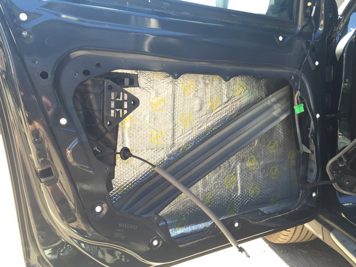

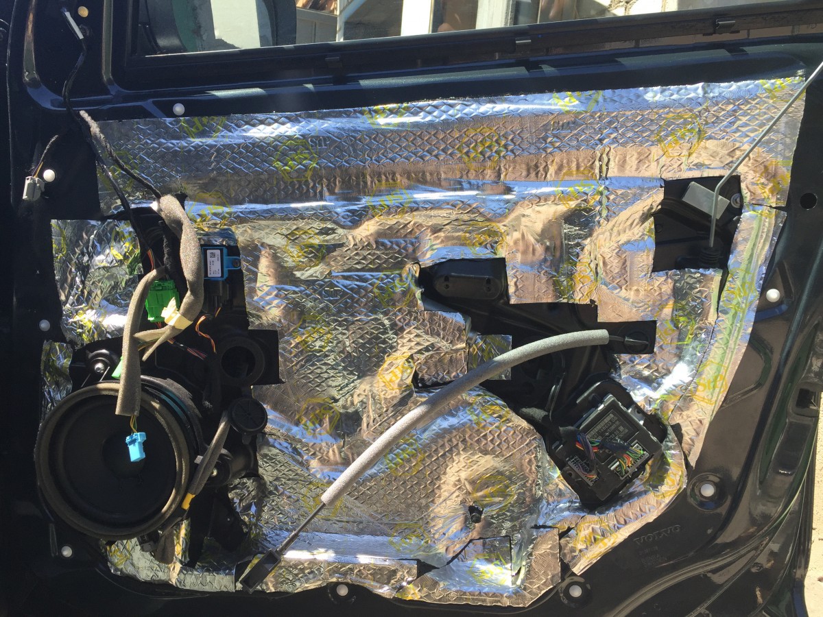

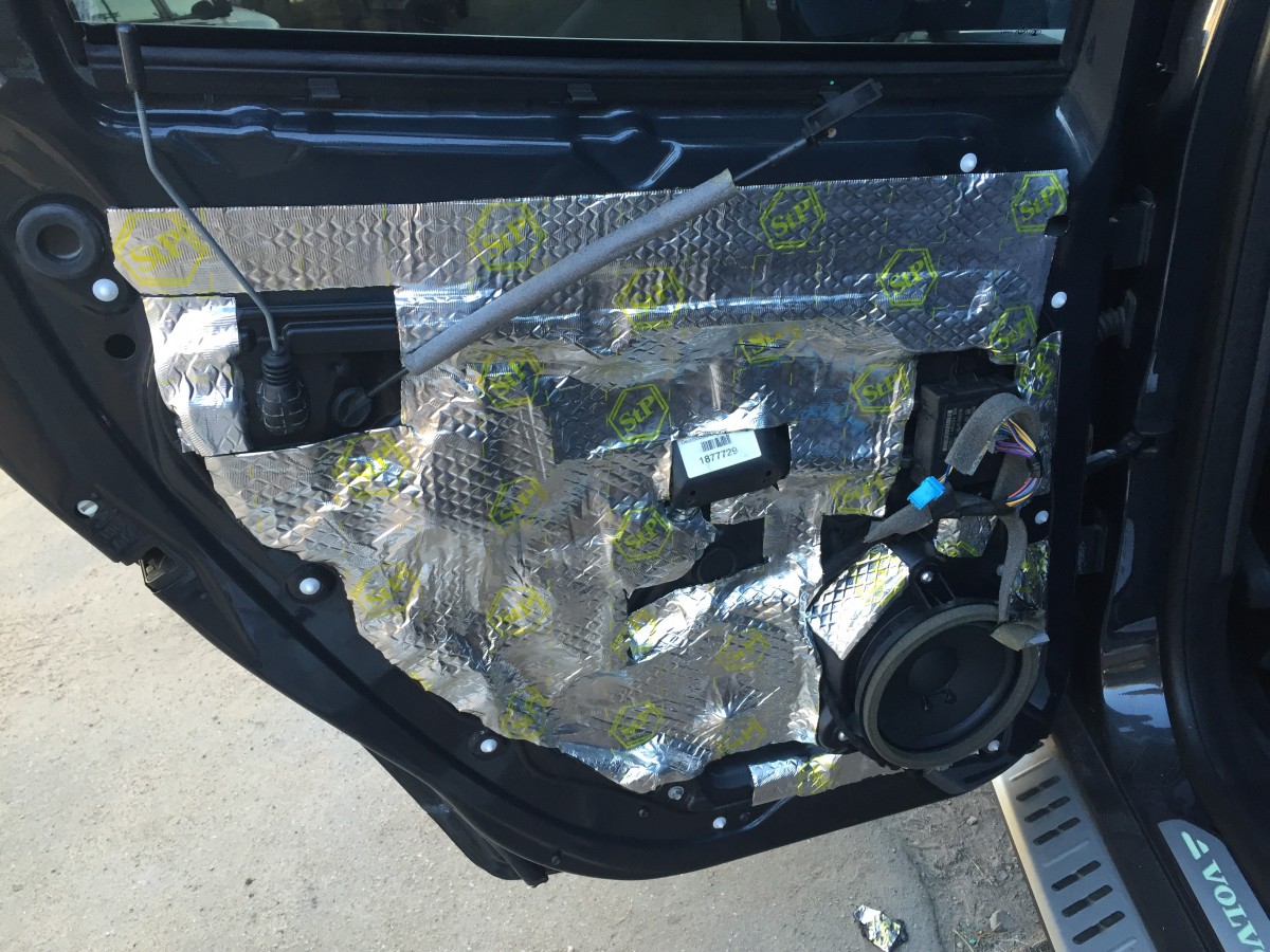

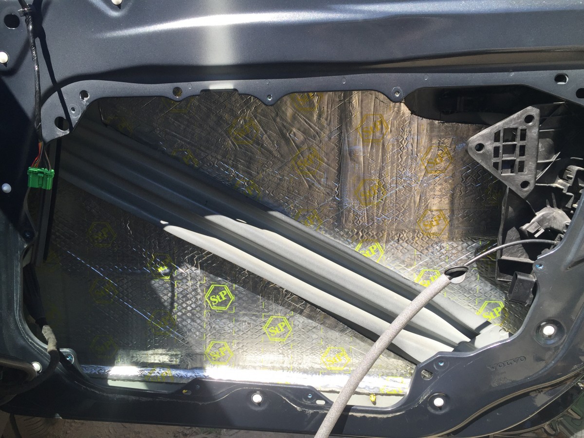

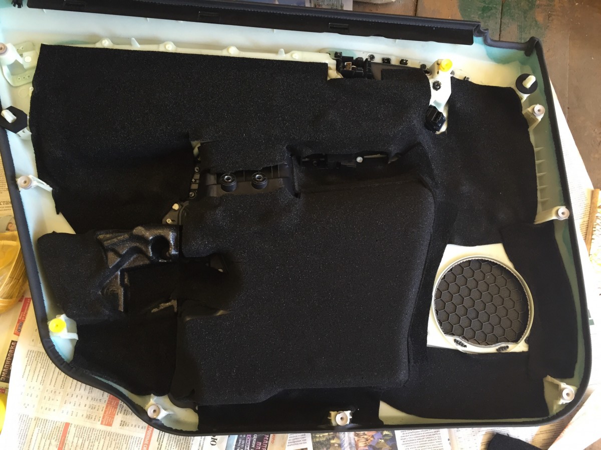

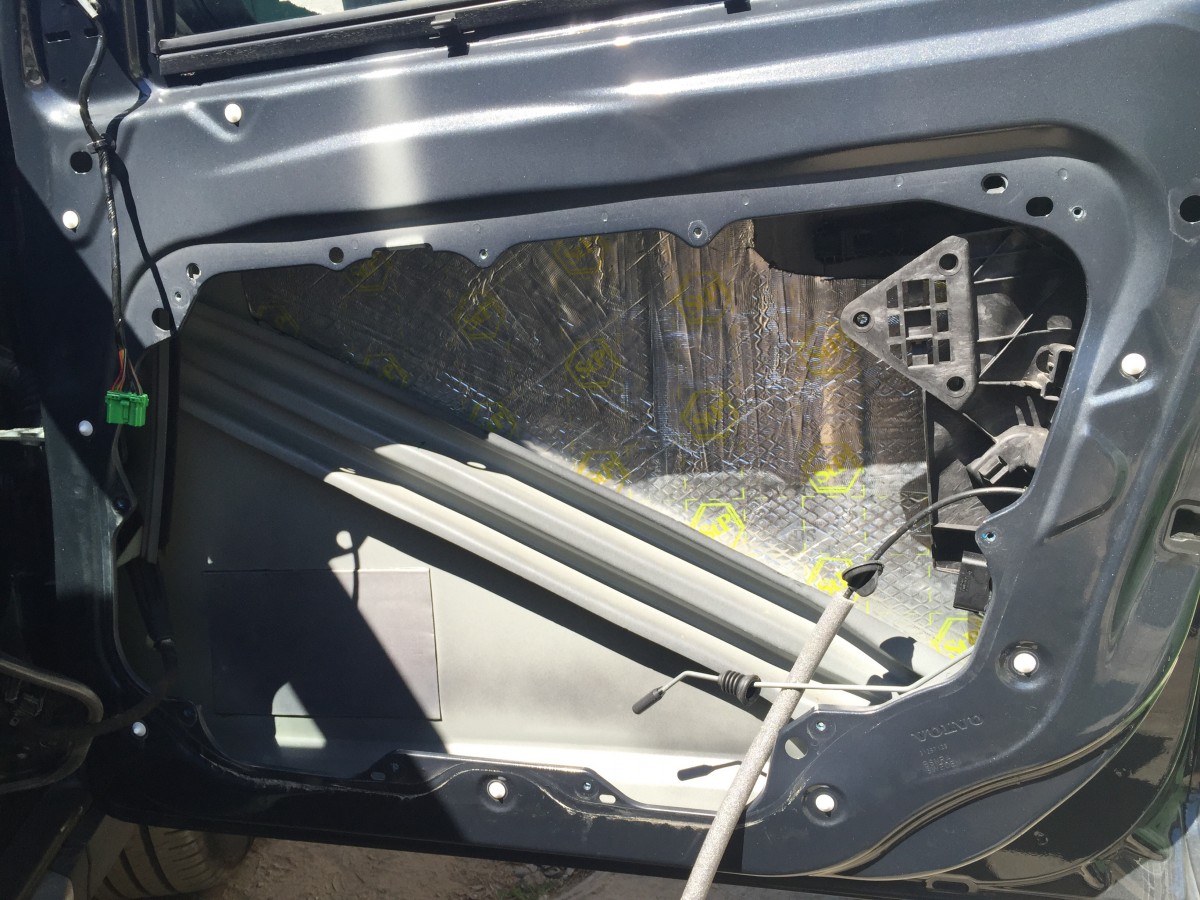

А тут картинки - поясняющие

Вчера нашлось время и я сделал себе 4 двери
на очереди пятая и по салону пройтись антискрипом. Использовал вибропласт STP Gold и Битопласт А5К, в качестве антискрипа Маделин. Клеил тремя слоями: 2 вибропласта и дверную карту битопластом
Также скажу сразу, не платите бешеные деньги за выполнение данной работы, все реально и лучше сделать самому.
Пару фото для затравки

Rezaka™ писал(а):Ну что, делал кто-нибудь дополнительную шумоизоляцию? Или всех заводская устраивает
Я делал на унитазе, там аппаратуры стояло по цене больше чем сам унитаз , отвечаю сразу результат окуенный как для звука так и от шумов от дороги итд итп. А счас я глухой и на кузнечике мне все пох все равно ничего не слышу, а за эти бабки я лучше пару винилок куплю
- MAXIMILIAN
- Сообщений: 2165
- Имя: Макс
- Откуда: Жодино
Rezaka™, Немного коряво,но лучше заводской )) эффект будет не только шумоизоляции,но и зимой теплее будет,вентилятор печки будет на минимальных оборотах всегда.Надо было ещё залить нижние швы дверей мастикой.Я так делал и ещё снимал наружние молдинги и нижние резинки на дверях.Так всякого гэ... было и после мойки всегда вода собирается.Вычищал,промазывал мавилью и в пазы молдига закладывал гибрид смазки(мастика,отработка,пушечное сало).Всё,это безобразие в одну железную банку,разогревал и потом КС-пистолетом загонял во все доступные места(двери,капот,задняя крышка багажника,арки крыльев,пороги)

Я и так извращался и старался вырезать одним куском, заклеивая остатками небольшие участки и оставляя технологические отверстия
