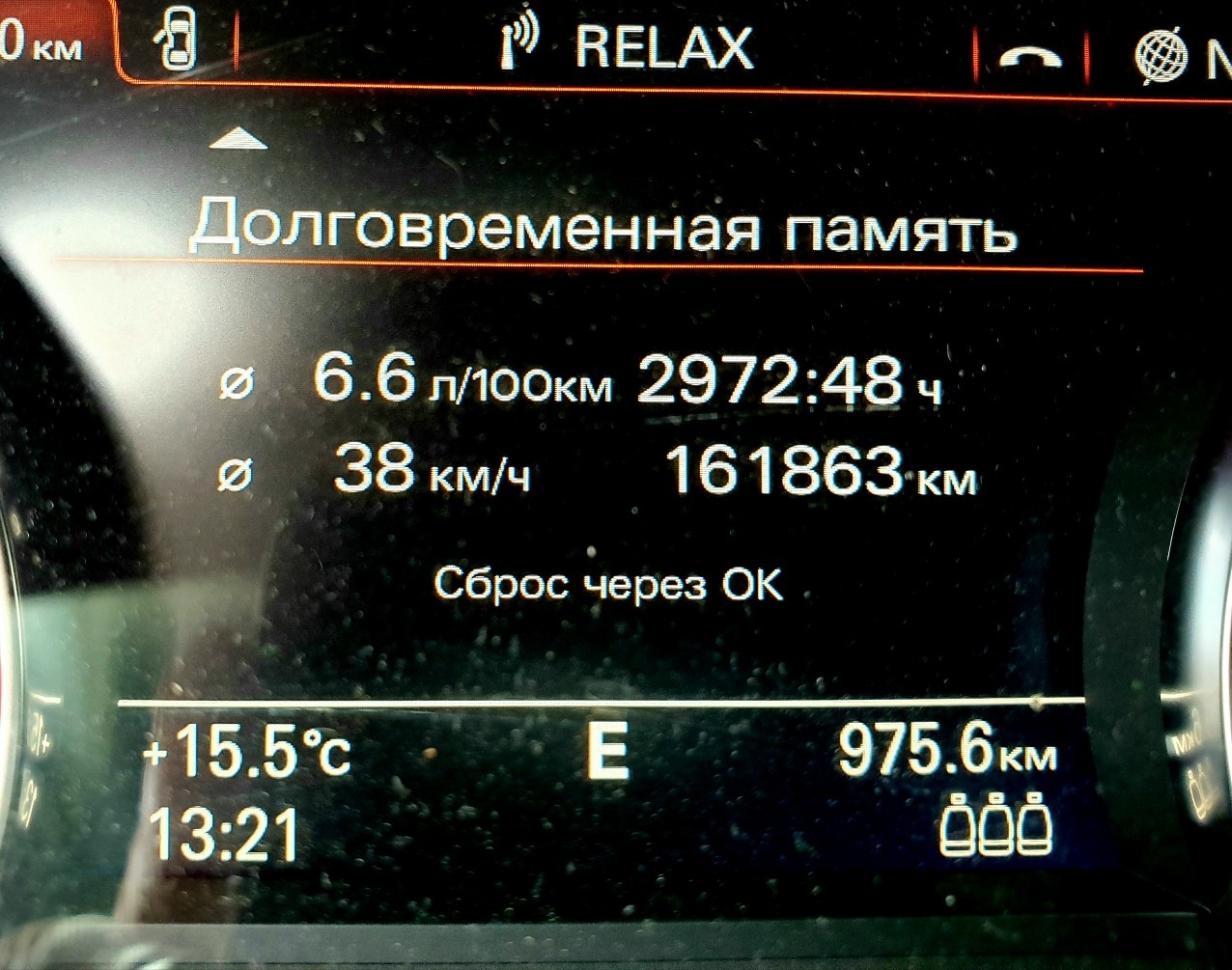

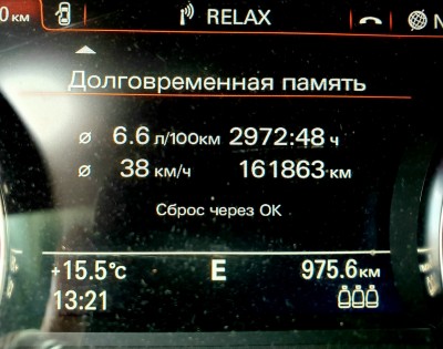

Poman75, лучше скриншот приложить что Вы хотите видеть.
На моей Audi A6 Avant бортовой компьютер 1 и 2 показывают в том числе и часы: 2972:48 часов

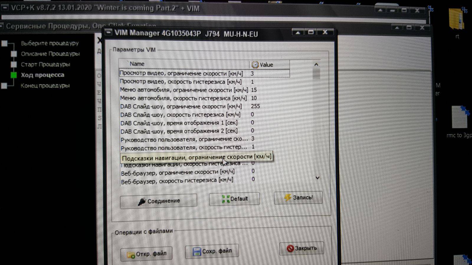

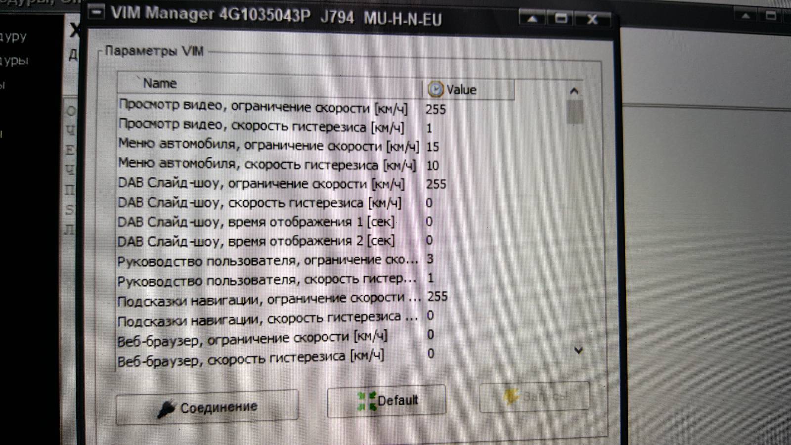

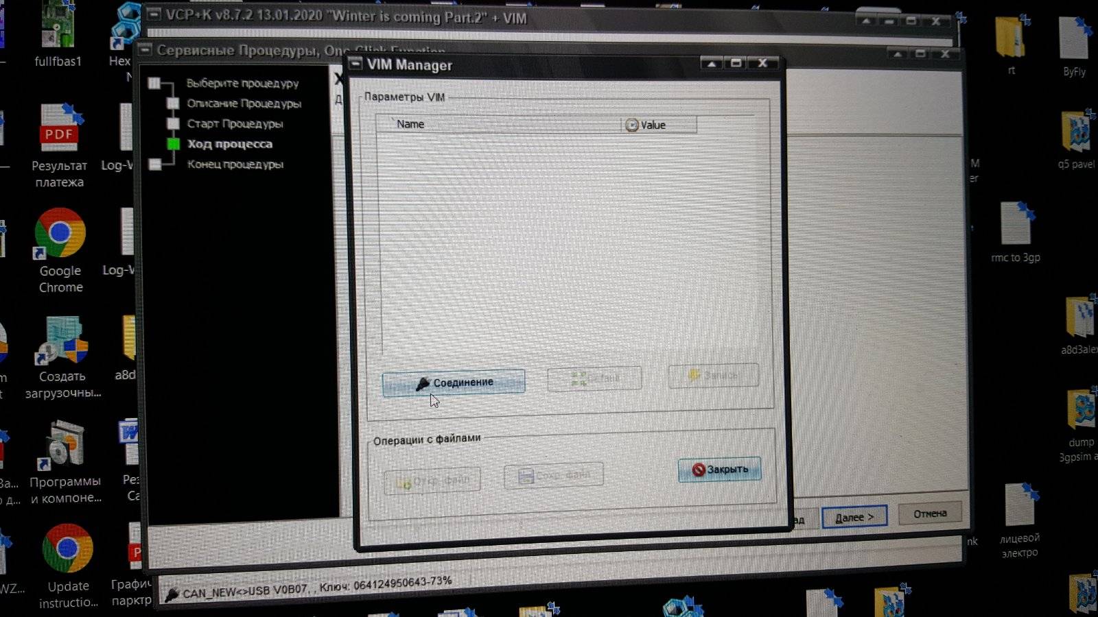

Сообщение hp_unit » 29 янв 2020, 21:55
Сегодня активировал видео в движении свежепригнанной ауди с mib2 high
Паша писал(а):Источник цитаты нужен кабель Vag Can Pro.
как и ранее писал, чисто кабель не поможет, должно быть активировано расширение vim manager.
0-02-05-9098ea38d1a02ae37a18f20104e161e8ad290fde490e9f071468b430e250e92a_965ef14d.jpg
подключаемся к авто
0-02-05-3c106cf80ee187da7e6ece43a222a686019d7f1c369064546e3a5715136eb73f_8d75dfca.jpg
список поддерживаемых моделей
0-02-05-cd89a35ca42a5e2a55e8063630df85f2bdf6b7cfb150b0d74fbfeda51ce58f6d_825ddfc2.jpg
порог скорости
как то так, ранее эта вкладка была недоступна.
0-02-05-b20e79c12745c604e9e6a697f5a087bfcd80ab83738467a0dc5eb7fd6922aebd_f3959b00.jpg
увеличиваем порог скорости
все готово :yahoo:
