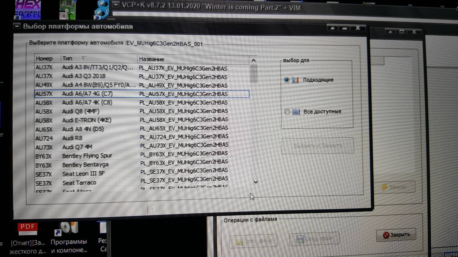

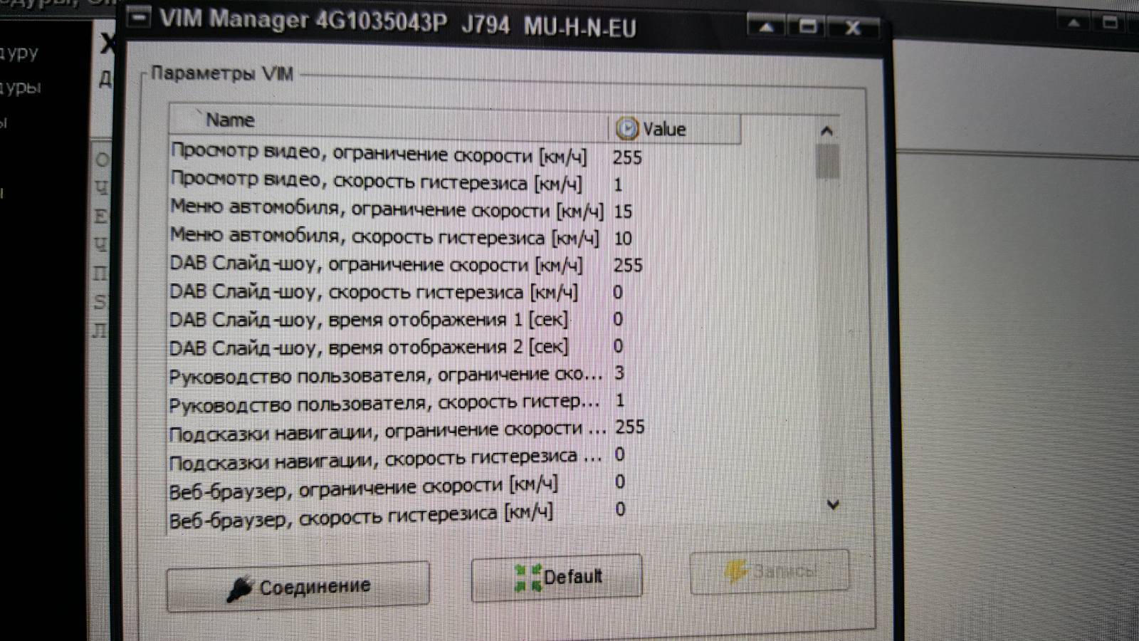

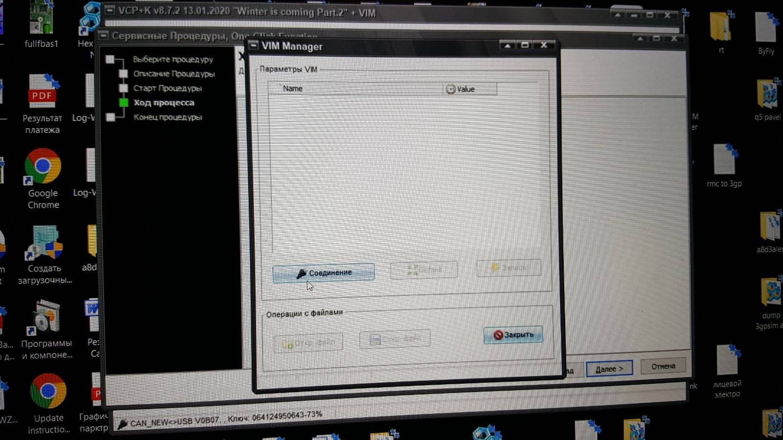

- Сообщений: 1671
- Темы: 2
- VIN: WAUZZZ4L37D101135
- Имя: Юрий
VAG-COM - настройка, адаптация, кодирование Audi A6 C7
Паша писал(а):Источник цитаты нужен кабель Vag Can Pro. И можно пробовать активировать
Бец специального плагина он не поможет. Плагин стоит примерно 130$.
Я говорил juram, собрать несколько желающих что бы не так больно было кошельку
- Сообщений: 19177
hp_unit, есть способ. Нужен адаптер, желательно лицензия, а там попробуем.
- Сообщений: 1671
- Темы: 2
- Имя: Юрий
Адаптер есть лицензионный. Без расширения он песполезен
- Сообщений: 1671
- Темы: 2
- Имя: Юрий
Сегодня активировал видео в движении свежепригнанной ауди с mib2 high
как и ранее писал, чисто кабель не поможет, должно быть активировано расширение vim manager.
как то так, ранее эта вкладка была недоступна.
все готово
все готово
