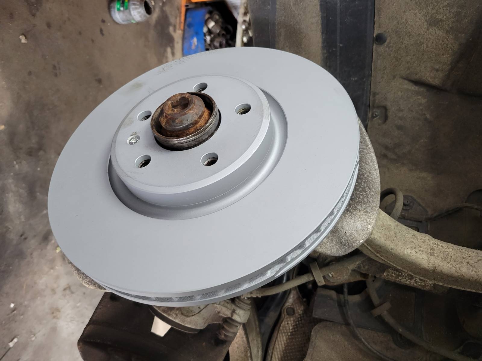

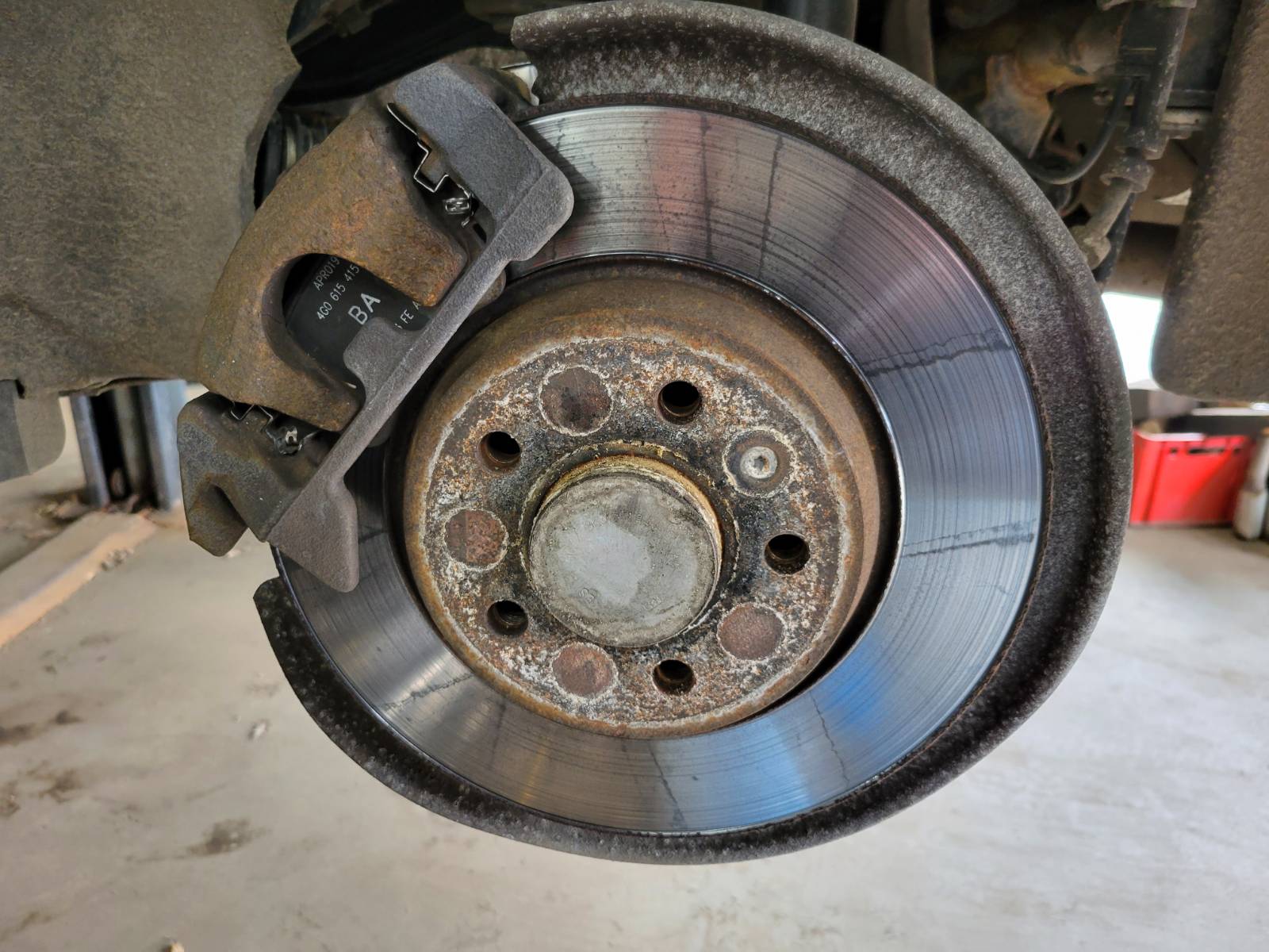

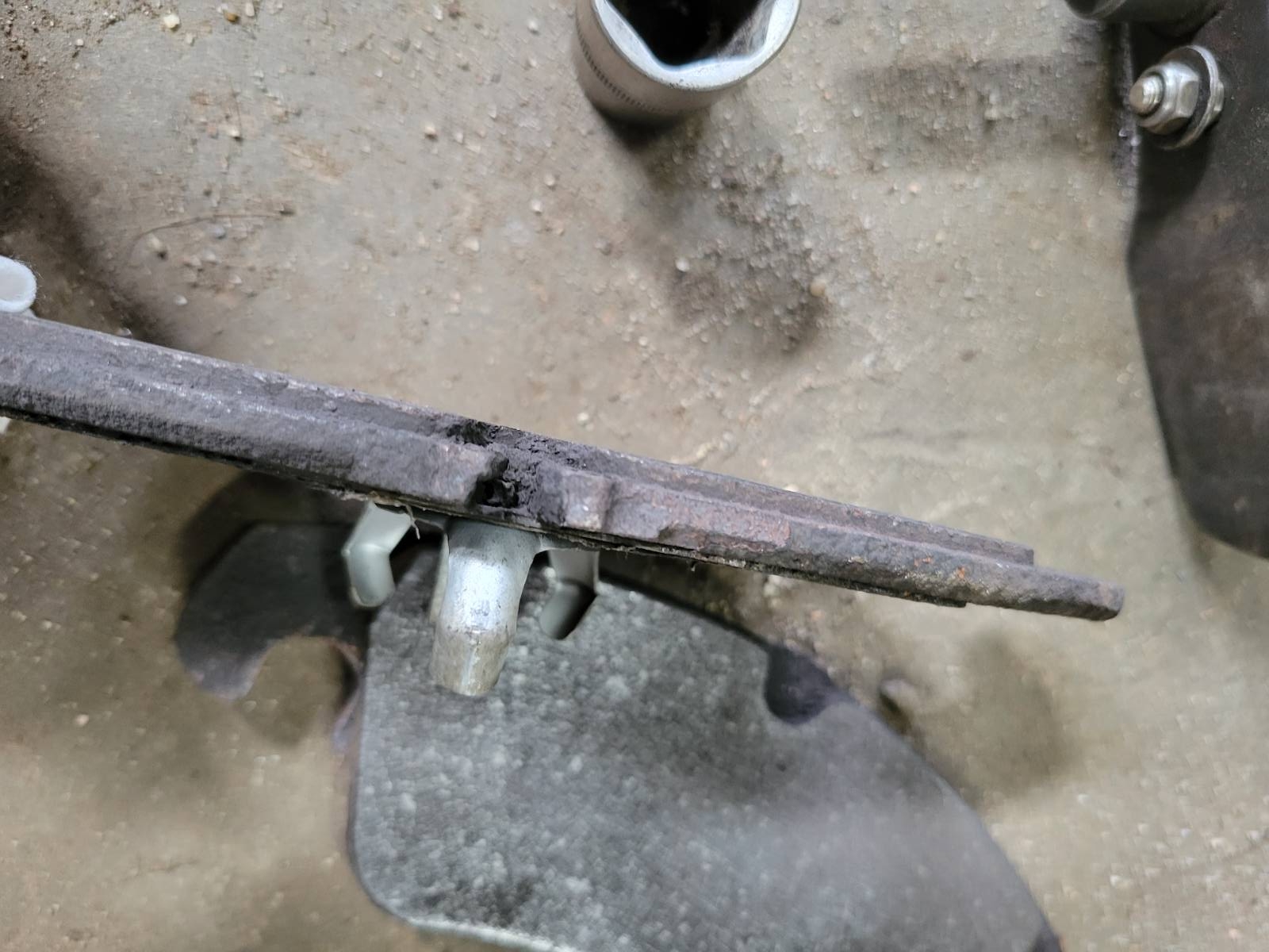

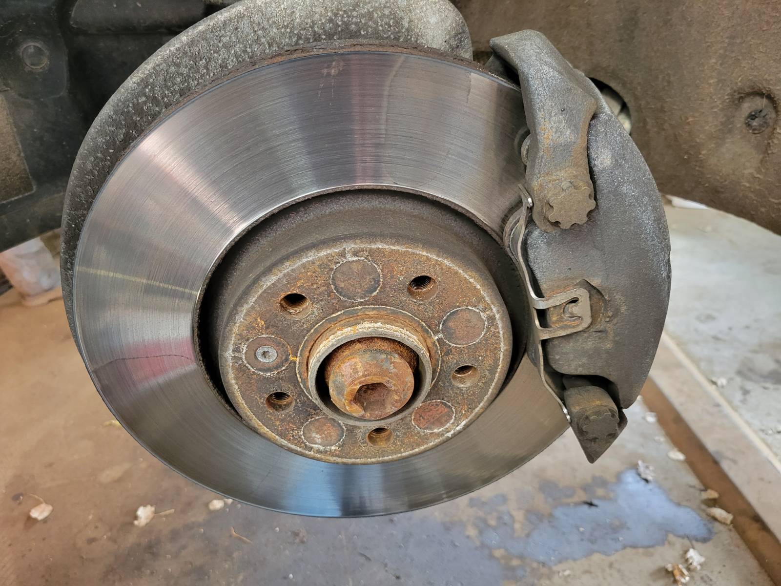

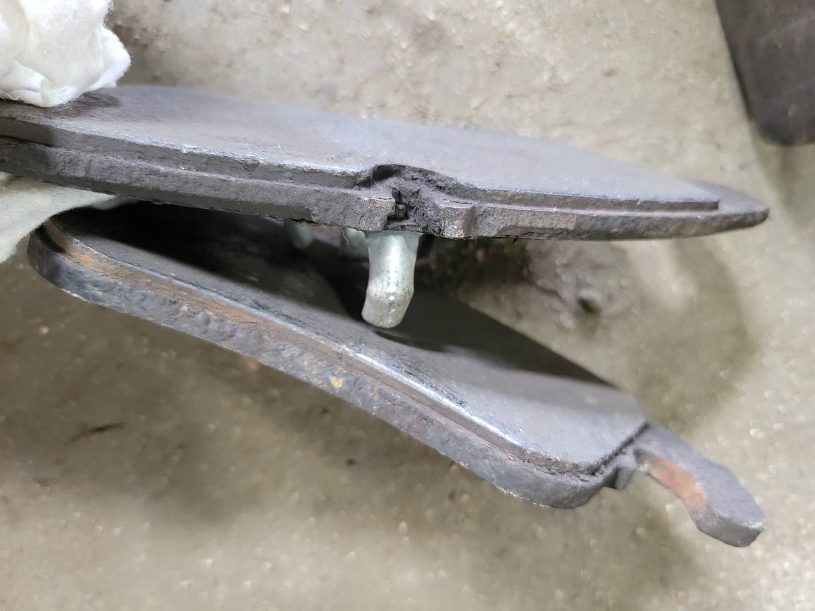

Начиная эту тему в первую очередь хотел поделиться информацией о пробеге оригинального комплекта диски-колодки на передней и задней оси своей Audi A6 Avant C7 2.0TDi. Пробежали они 110.000 км. Сразу начал подбивать передний правый диск, а потом, наконец-то, загорелся датчик износа передней колодки. Датчики стоят только на левой стороне на передней и задней оси. Колодки были реально изношены, но до сервиса тысячу километров точно хватило бы еще доехать. На Audi A6 C6 датчики срабатывали сильно заранее и еще около 4-5 тысяч км я проезжал. Диски же еще могли походить, если бы не биение. Минимальная толщина на мои тормоза 28 мм, я намерял чуть больше. Новые толщиной 30 мм. Вот так выглядели колодки и диски до замены:
Очень хотел поставить оригинал снова, но как я писал в соседнем разделе про электрику - не продает дилер сейчас запчасти, только с установкой. Поэтому все поставил по ATE.
Работы выполнялись на известном СТО в Минске (см. раздел "Друзья Клуба"). Для тех кто сам полезет менять, тут ничего сложного нет, оставляю официальные процедуры из ELSA:
Машинка обслужена, хозяин доволен, можно ехать кататься дальше.
