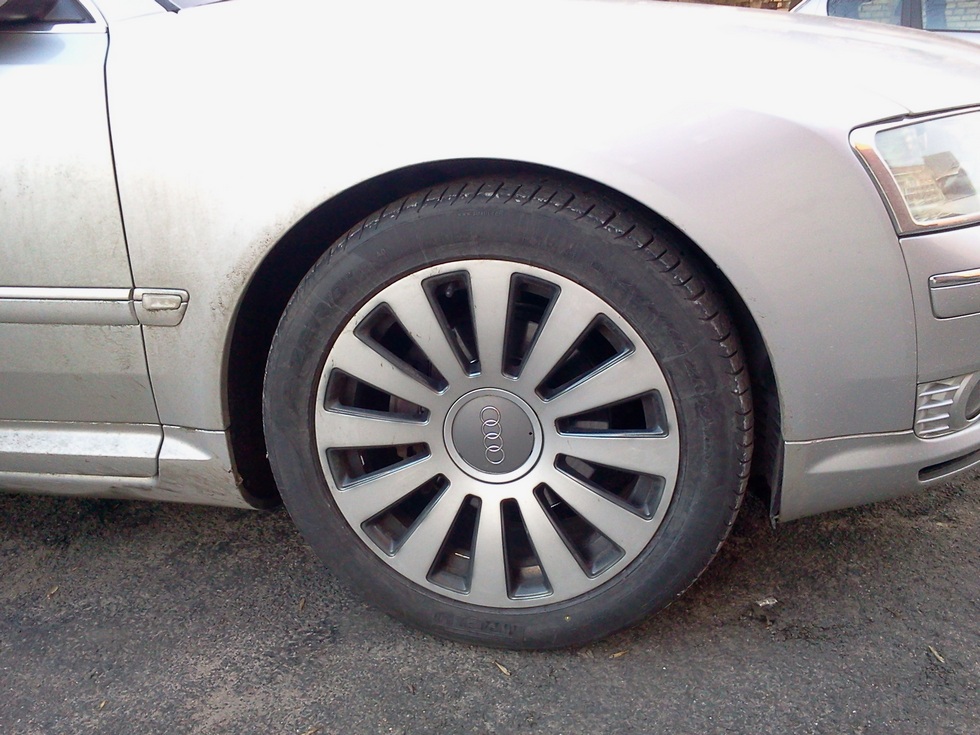

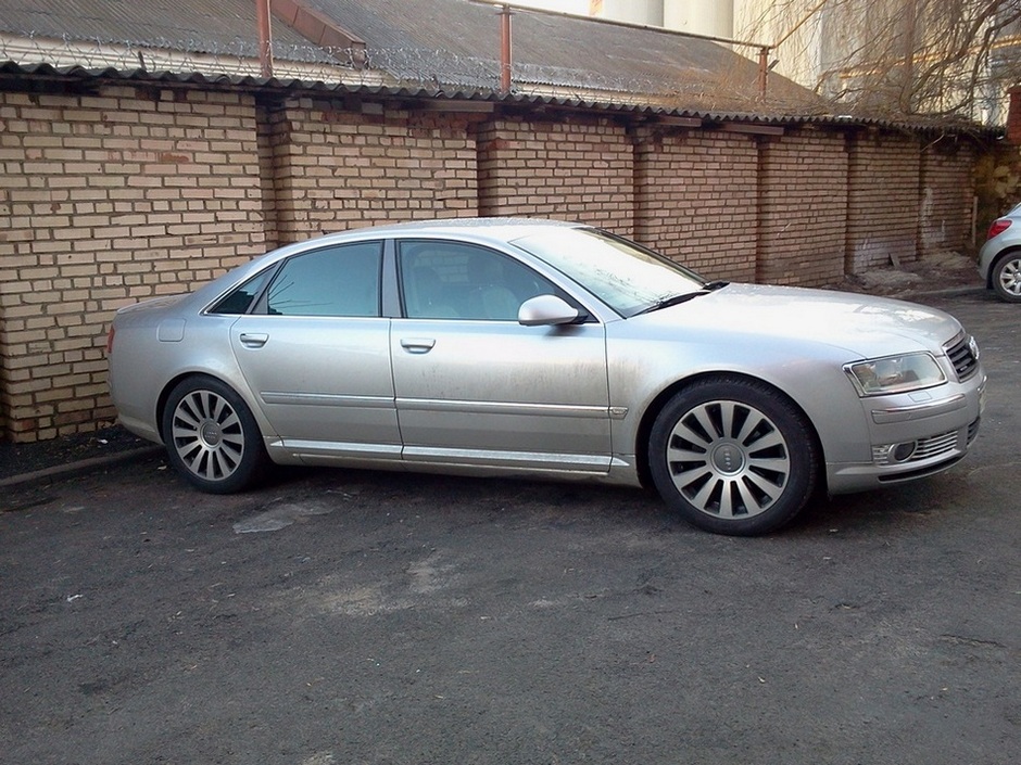

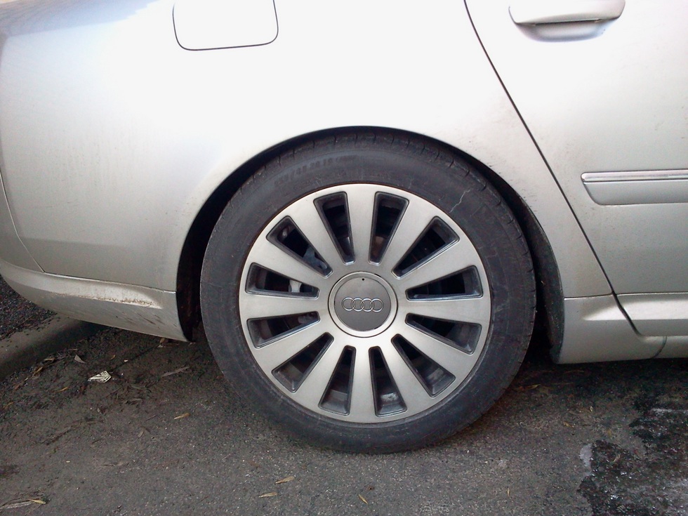

зы: поставил машинку на лето на катки 255/45 р19 вместо 255/40 р19... сейчас смотрю... не перебор ли? Зазоры по аркам совсем небольшие... машина на фото принудительно "присела" в режиме "динамик". Ваше мнение?
Сообщение Trace » 21 мар 2012, 00:18
Как по мне - перебор. Это не штатный размер?
Сообщение Vitaliyak » 21 мар 2012, 00:34
Trace, стоковые 255/40 р19. Совсем низкий профиль... жесткие пипец... взял чуть выше: 255/45. Профиль выше на 2см...

Сообщение /loXmaTblй » 21 мар 2012, 08:18
по мне резины многовато. жопка должна быть чуть ниже? или это визуальный обман?
Сообщение antoxa_lp » 21 мар 2012, 08:22
/loXmaTblй писал(а):жопка должна быть чуть ниже?
ты сумасшедший? :hahaha: куда уж ниже...
Vitaliyak писал(а):машина на фото принудительно "присела" в режиме "динамик"
да отлично смотрится!

Сообщение Maxxtro2 » 21 мар 2012, 09:26
Vitaliyak, от стандарта стала отличаться в дорожном просвете - увеличение на 10мм, по скорости - увеличение на 2.89%. Не парься все отлично
Сообщение Vitaliyak » 21 мар 2012, 09:33
Maxxtro2 писал(а):Vitaliyak, от стандарта стала отличаться в дорожном просвете - увеличение на 10мм, по скорости - увеличение на 2.89%. Не парься все отлично
Спасибо! в принципе так и думал... +1см? по ходу даже в "динамике" теперь можно кататься... :hahaha:

Сообщение antoxa_lp » 21 мар 2012, 09:44
касательно спидометра... производитель закладывает показания спидометра в +3-4км/ч на скорости до 90км/ч. больше 100км/ч - +5 примерно. точную скорость он никогда не показывает.
Сообщение Vitaliyak » 21 мар 2012, 09:59
не-е... ну насчет изменений показаний спидометра я париться точно не буду... тем более из за 2,8% :D Я обычно больше превышаю :jokingly:
Больше волнует, не будет ли цеплять... зазоры совсем небольшие... я конечно понимаю, что при загрузке машины пневма подкачивает баллоны для сохранения неизменного клиренса, но ведь ямы\колдобины и длинные пологие волны на скорости тож никто не отменял ;D
