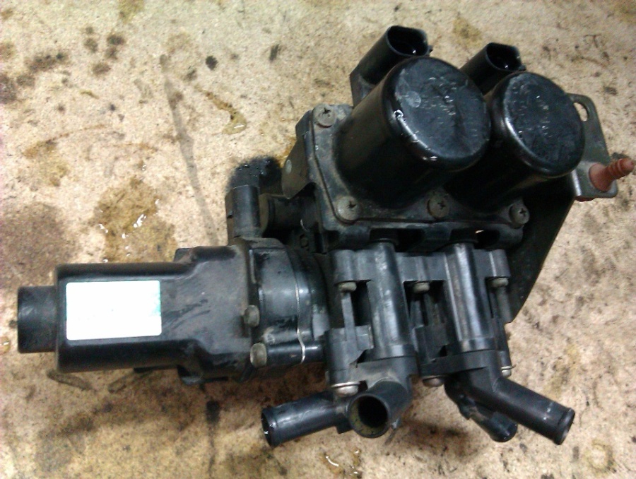

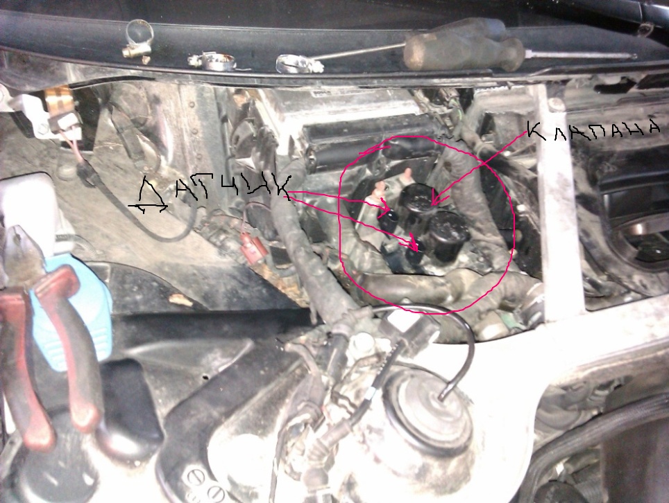

ХРЕНОВО ГРЕЕТСЯ салон! Машина греется норм. Вебаста работает... темп 90 градусов... в салоне ПРОХЛАДНО! Ноги мерзнут реально, если отдельно "в ноги " поток не поставить... задние дефлекторы вообще еле-еле... почитал по этому поводу у русских... пишут, что или забиты радиаторы печки или залипли какие то клапаны... ошибок по климату нет!!!
ваше мнение? может эти радиаторы можно снять\помыть? нафиг их менять? и чем они могцт быть забиты?...
зыы: салонный фильтр поменял... никакой реакции.. :?

Vitaliyak писал(а): ...или забиты радиаторы печки или залипли какие то клапаны...
Сообщение Vitaliyak » 05 фев 2012, 00:25
Властелин колец, какие?!!! никто не может дать толкового ответа.... может быть тест исполнительных механизмов по климату даст ответ?
Сообщение PhoeniX » 05 фев 2012, 12:30
Сообщение Властелин колец » 05 фев 2012, 13:07
Сообщение Vitaliyak » 06 фев 2012, 00:23
Властелин колец, огромное спасибо!!! что за источник?!!! ссылка? в студию, плиззз...
Добавлено спустя 1 минуту 21 секунду:
все делается под капотом,снимается блок клапанов остаются шланги через которые все промывается не снимая никаких радиаторов за пару часов.Необходимо иметь воду с напором,керхер не подходит(воды мало подает),надо большое кол-во воды.Накрайняк можно и через лейку наливать и продувать потом компрессором,но эффект хуже...промывать хорошо надо... и не забывайте расширительный бачок менять...

зы: и как называются эти залипающие клапаны? клапаны печки?
Сообщений: 9332
Сообщение DIA » 06 фев 2012, 08:21
Вот эти винтики на этой загогулинке крутите осторожно без фанатизма не прикладывая усилий больших обрываются на ура при закручивании.
Добавлено спустя 10 минут 52 секунды:
Vitaliyak писал(а):зы: и как называются эти залипающие клапаны? клапаны печки?
Да эту болду от бмв и мерседеса поставили на ауди руки поотбивать, наверное место на климатической установке нехватило что бы поставить заслонку хол горячий так начали это делать потоком охлаждайки через радиатор печки при помощи этих клапанов, упр изменением скважности имульсов, основная болячка этих устройств когда стоит тепло дует холодом или наоборот, проверив компом термодатчики на выходе воздуха из климы их может быть три, если сними все пучком то лезешь в эти клапана разобрал почистил вымыл спиртиком растворителем собрал и все пучком.
