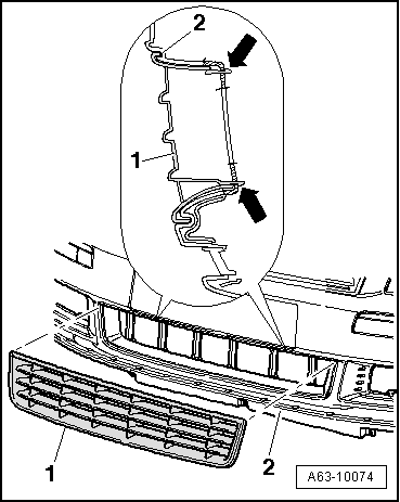

как снимаются две центральные решетки?: в переднем бампере и в капоте? может кто знает? Д3 2004 дорестайл...

Vitaliyak, Для демонтажа разблокировать фиксаторы -стрелки- и снять решетку -1- вперед с накладки -2-.

Сообщение Vitaliyak » 11 фев 2011, 10:28
Maxxtro2, с нижней понял, спасибо! а верхняя как?
зы: хромировать буду.

Сообщение Maxxtro2 » 11 фев 2011, 10:39
Vitaliyak, в эльзе не нашел, но по логике должно быть так-же (сам такую не снимал).
