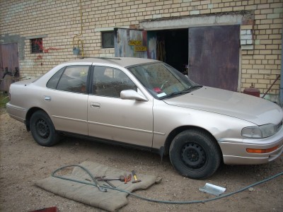

Я провожу эксперименты не только со светом фар , но разрабатываю и проверяю на практике не традиционные методы "лечения гнили" на кузовах.
Если кто не знает , но я профессиональный сварщик и поэтому зная чем заканчиваются 90% ремонта кузова с применением сварки , решил попробовать альтернативные способы. Основной задачей было проверить возможность выполнить самостоятельный ремонт без использования сварки и проверить его долговечность. Сразу скажу - работать со сваркой быстрее и легче. И ещё , я не делаю эту работу за деньги - это сугубо эксперименты.
Последняя стадия покраска "баллончиком". Как итог - 2,5 года без растрескиваний и отслоений. Дёшево и сердито. Если покраску делать по всему элементу в покрасочной камере , то подойдёт и для дорогих авто.

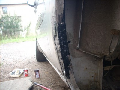

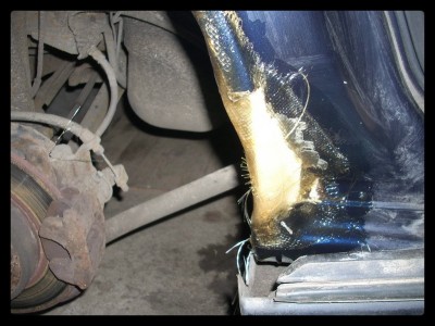

Латаем дырку с помощью стеклоткани и 2-х компонентной эпоксидки
Выгнившая арка которая годом ранеее восстанавливалась с помощью сварочника

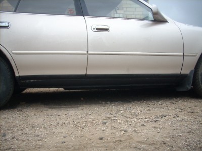

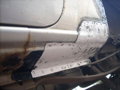

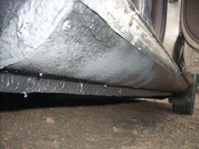

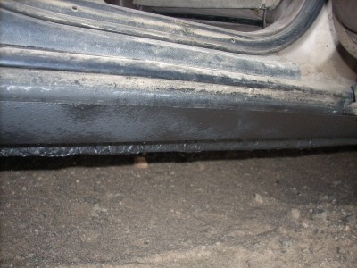

Накладку порога выгибаю "на коленке" из состаренной оцинкованной жести - вылежана на улице 5-6 лет. Это нужно для полной адгезии при нанесении грунтов и антикоров. От свежей оцинковки всё отваливается - смотрите как лущится краска на оцинкованных авто , которые в заводских условиях готовят к покраске. Искусственное состаривание нужно ещё уметь сделать , а специальная химия - лажа. На внутреннюю поверхность накладки наносится "стекольный" клей и всё склеивается по обезжиренной поверхности. Клёпки нужны для удержания и прижатия. Таким образом достигается 100% герметичность - у воды и соли просто нет шансов в будущем. Далее грунтование, антикор 2-4 слоя и если кому надо покраска в цвет. Этот метод прошёл испытание 5 годами - состояние как новое. Если "заморочиться" , то реально сделать в гараже или на улице. Переваренные покупные накладки выдержат 1-2 года максимум и если сами не видите , пустите меня , я покажу где и что. ;)

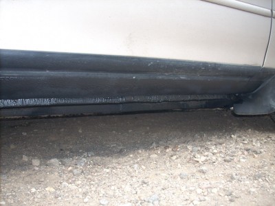

Законченный вид без покраски, только 3-4 слоя антикора.
Если присматриваться , то можно увидеть выступы от клёпок. Если кому принципиально , то шляпки можно шлифануть болгаркой.

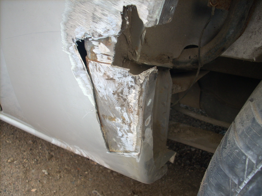

Заделана и дыра , которая стала источником проблемы. Методика следующая- стеклоткань плюс "стекольный" клей плюс 3-4 слоя гравитекса.
Купный план, переход с оцинкованной накладки порога "спрятан" под молдинг порога.
После недели эксплуатации "мать" родная не отличит от оригинала. Пыль и грязь всё подровняют.
Вот как-то так...
Вид накладки порога снизу. Я специально сделал полный обжим поддомкратного ребра . Теперь эту "гнилушку" можно аккуратно домкратить.
Эта самопальная оцинкованная накладка на порядок надёжнее купленной на рынке готовой. Фото качества современной технологии цинкования выложу чуть позже. Опять же всё будет в сравнительных тестах и результатах.

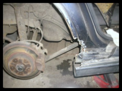

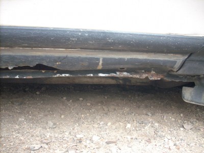

Вот эта дыра в арке "пополняла" порог солью и песком. А когда появилась первая дыра в пороге скорость гниения увеличилась на порядок.
Без комментариев...
Отсюда всё начиналось

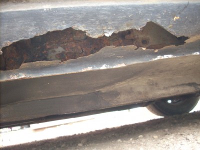

Абсолютно весь порог сгнил.
Решето
Подопытный кролик

Если заклёпка ставится предварительно смазанная "стекольным" клеем и перед нанесением шпатлёвки "закрыть" центральное отверстие в клёпке тем же клеем, а с внутренней стороны всё "залить" мастикой , то ни каких проблем не будет. Всё "рыжьё" можно не срезать если латку ставить на клей. Основная задача добиться 100% герметичности и тогда влага с внутрянки не доберётся до шпатлёвки. Мои первые попытки тоже были печальными до тех пор , пока не "включил" мозги и не разложил "по полочкам" весь процесс гниения.

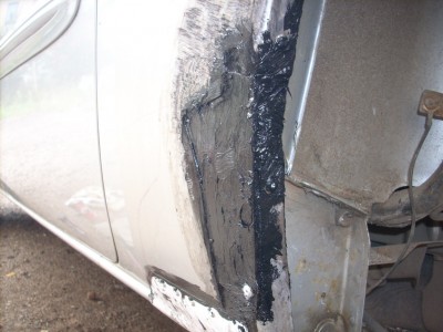

Сообщение stolyk » 23 мар 2015, 15:39
Эту заднюю арку в "малярке" сделали за 3 часа с покраской. Через неделю эксплуатации ржавые разводы проступили через краску - слой оказался "мили-мили".
Через месяц шпатлёвку оторвало - дело было зимой. Если бы "дятлы-маляры" заделали дыру с внутренней стороны брызговика , то ремонт продержался бы на пару месяцев больше. :D Мне потребовалось 2 дня на "лечение" этой проблемы безсварным способом. Родного брата пришлось долго убеждать "подписаться" на эксперимент. Основная проблема - это долгое время застывания "стекольного" клея, примерно 1-и сутки до уверенной шлифовки. Как итог : 2 зимы и 70 тыс. км пробега без какого либо намёка на проблемы. Фото конечного результата выложу позже - надо сфотографировать актуальное. И ещё раз напомню - это всё эксперименты.
П.С. "Художники" не показывают половины работы - выглядит жутковато. :D
На "ЭТО" была дана 2-х летняя гарантия. А много ли вы знаете "малярок" с гарантией на "гниль" (не путать с простой перекраской) ?
Я лично не видел переваренных порогов , которые через пол года там-сям не "поползли".

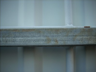

Сообщение stolyk » 11 апр 2015, 20:05
Качество оцинковки металла , особенно китайское не может не пугать.
Этому металлу уже 30 лет под открытым небом. И я даю на него ещё 10 лет гарантии тому , кто берёт их в качестве заборных столбов.
Этому обрезку из "совка" около 25 лет - валяется там-сям.
Этому российскому гальваническому цинковому покрытию 3 года. Уже заметно начало "сползания".
А это белорусское качество - аля Могилёв. 4 года открытого хранения. Уже видны "кровавые" разводы.
Этой китайской "оцинкованной" цепи 4 месяца и всего один выезд на трассу. Вот такое качество ремонтных оцинкованных порогов и задних крыльев вы покупаете на рынке , варите сварочником и хотите долго ездить... А теперь представьте качество не оцинкованного ремонтного порога.
