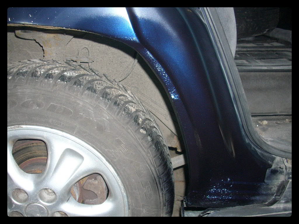

Я провожу эксперименты не только со светом фар , но разрабатываю и проверяю на практике не традиционные методы "лечения гнили" на кузовах.
Если кто не знает , но я профессиональный сварщик и поэтому зная чем заканчиваются 90% ремонта кузова с применением сварки , решил попробовать альтернативные способы. Основной задачей было проверить возможность выполнить самостоятельный ремонт без использования сварки и проверить его долговечность. Сразу скажу - работать со сваркой быстрее и легче. И ещё , я не делаю эту работу за деньги - это сугубо эксперименты.
Последняя стадия покраска "баллончиком". Как итог - 2,5 года без растрескиваний и отслоений. Дёшево и сердито. Если покраску делать по всему элементу в покрасочной камере , то подойдёт и для дорогих авто.

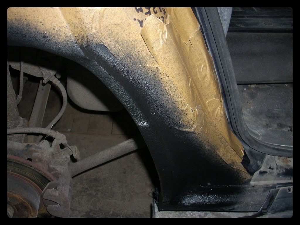

Подготовка к покраске "баллончиком"
Нанесение апельсиновой корки "гравитексом"
Выравнивание шпатлёвкой

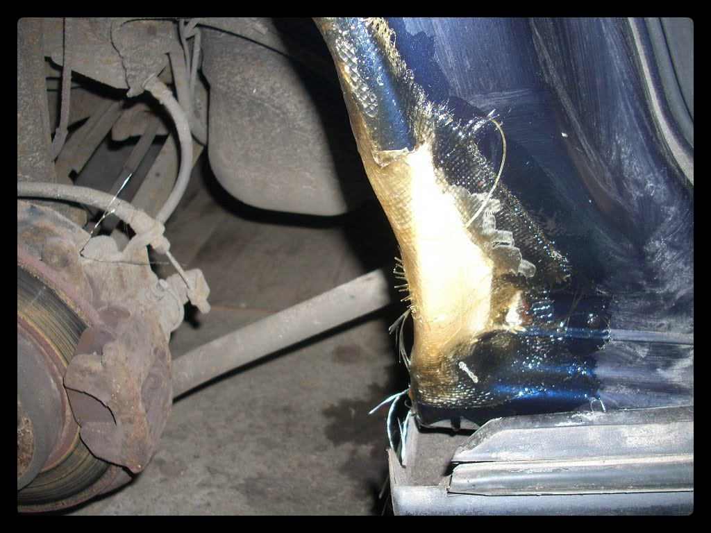

Латаем дырку с помощью стеклоткани и 2-х компонентной эпоксидки
Выгнившая арка которая годом ранеее восстанавливалась с помощью сварочника

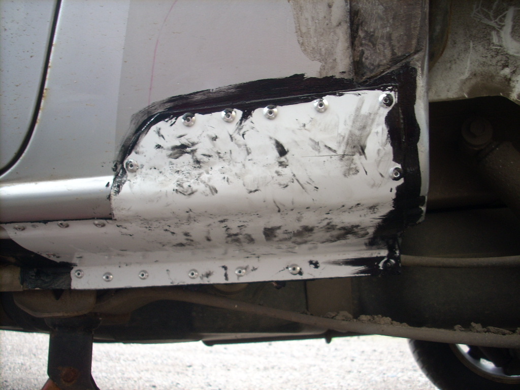

stolyk, Юра, а вот как себя ведет ремонт корозии при помощи латок на заклепки?

mski писал(а):как себя ведет ремонт корозии при помощи латок на заклепки
Только для продажи если вырезаешь коррозийные места!!Все виды шпатлёвки "поднимает"(((На всех видах заклёпок.

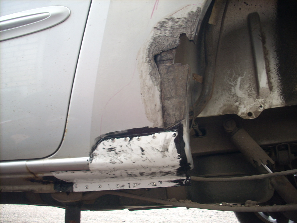

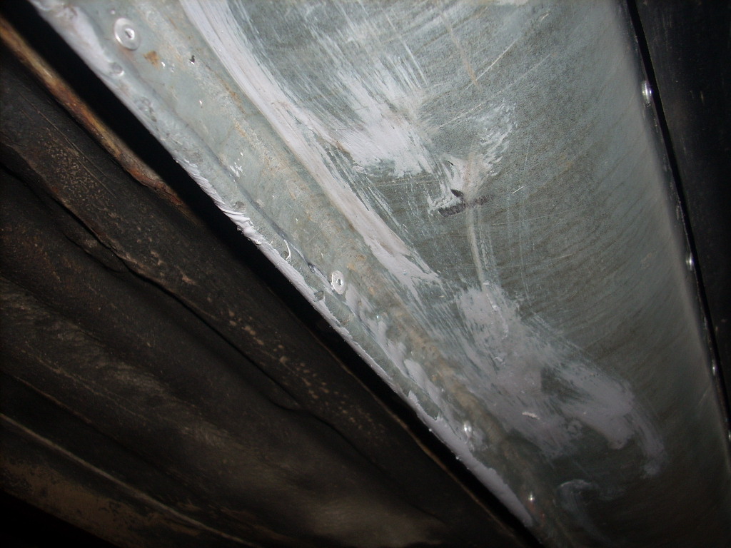

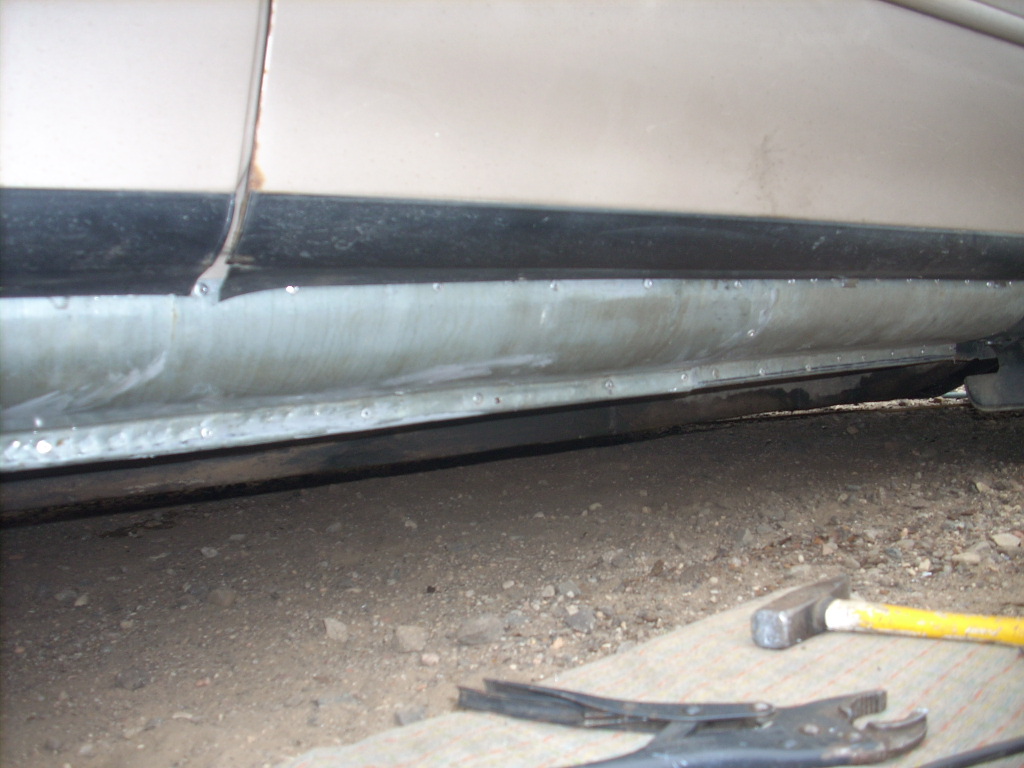

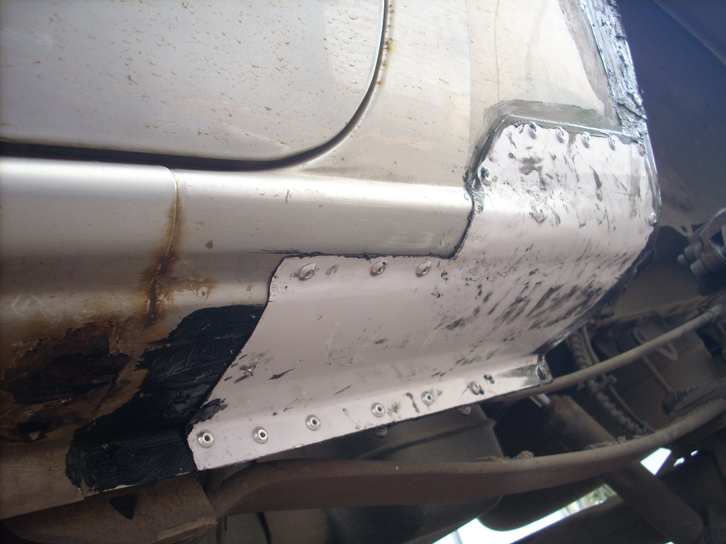

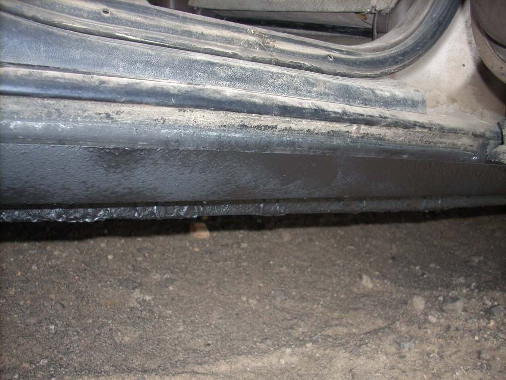

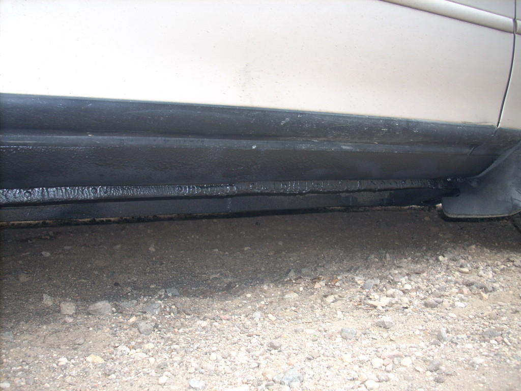

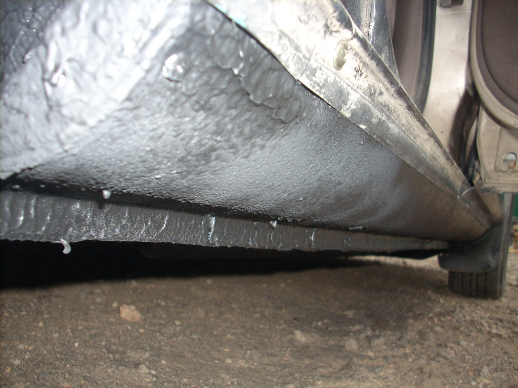

Накладку порога выгибаю "на коленке" из состаренной оцинкованной жести - вылежана на улице 5-6 лет. Это нужно для полной адгезии при нанесении грунтов и антикоров. От свежей оцинковки всё отваливается - смотрите как лущится краска на оцинкованных авто , которые в заводских условиях готовят к покраске. Искусственное состаривание нужно ещё уметь сделать , а специальная химия - лажа. На внутреннюю поверхность накладки наносится "стекольный" клей и всё склеивается по обезжиренной поверхности. Клёпки нужны для удержания и прижатия. Таким образом достигается 100% герметичность - у воды и соли просто нет шансов в будущем. Далее грунтование, антикор 2-4 слоя и если кому надо покраска в цвет. Этот метод прошёл испытание 5 годами - состояние как новое. Если "заморочиться" , то реально сделать в гараже или на улице. Переваренные покупные накладки выдержат 1-2 года максимум и если сами не видите , пустите меня , я покажу где и что. ;)

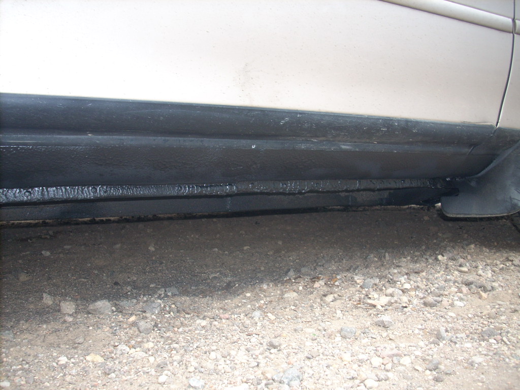

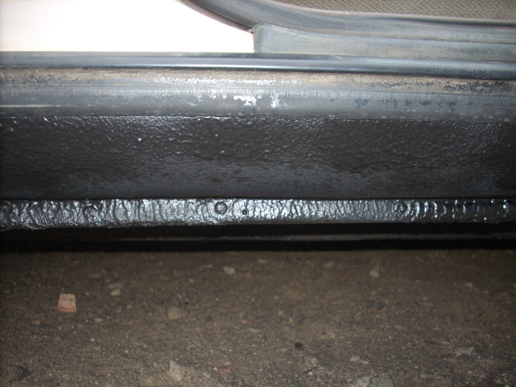

Законченный вид без покраски, только 3-4 слоя антикора.
Если присматриваться , то можно увидеть выступы от клёпок. Если кому принципиально , то шляпки можно шлифануть болгаркой.

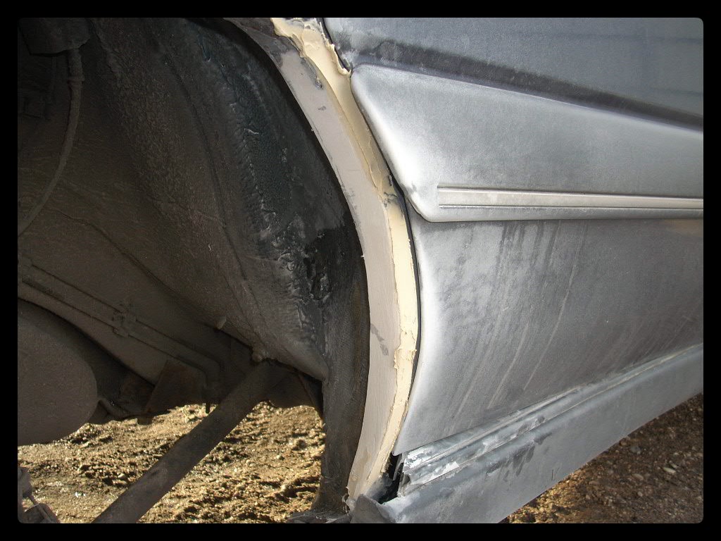

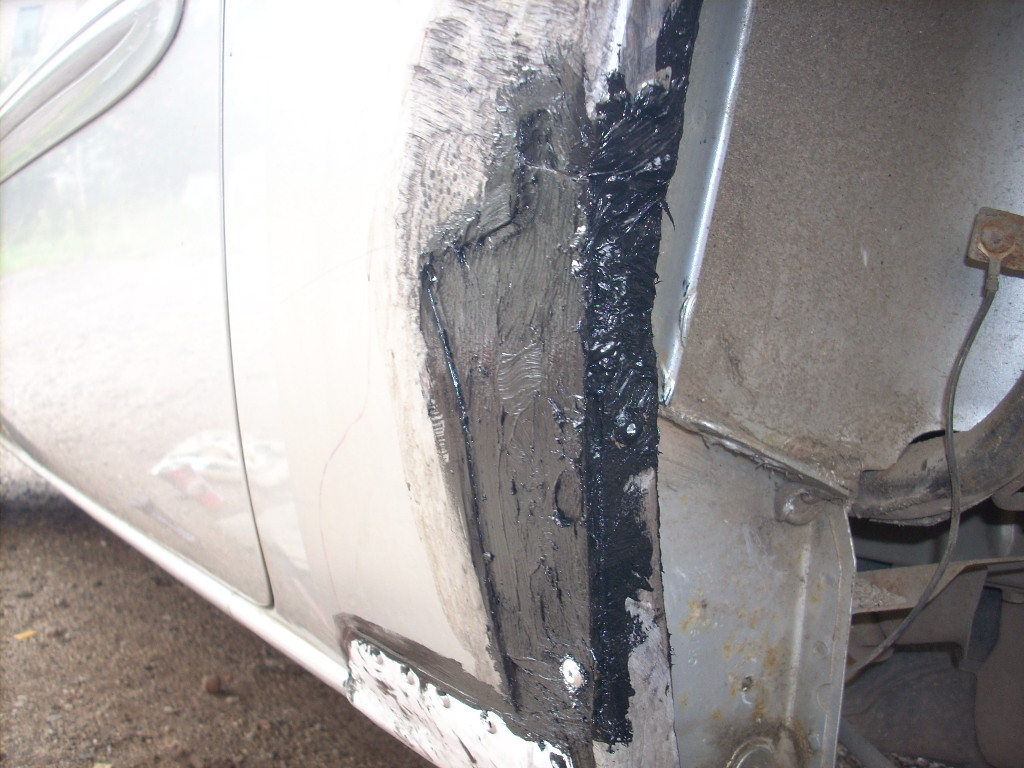

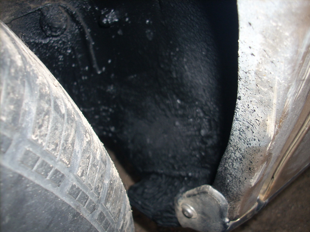

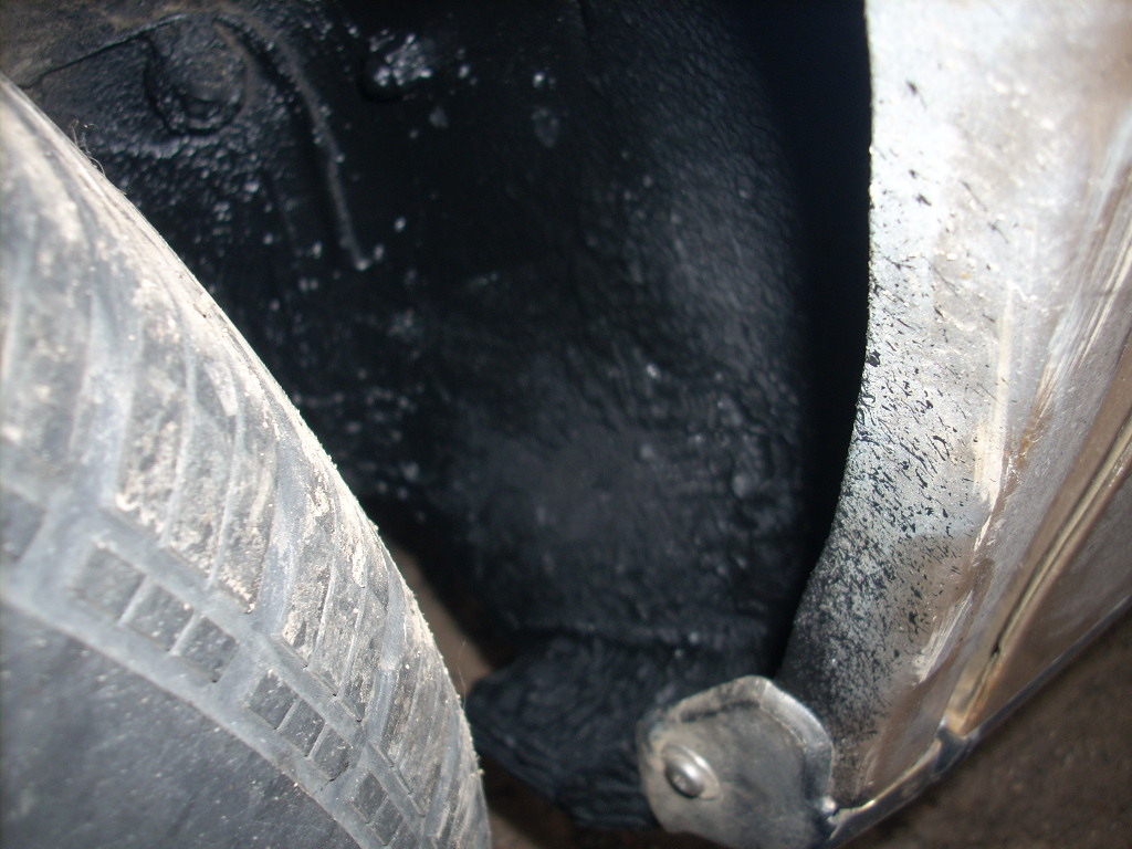

Заделана и дыра , которая стала источником проблемы. Методика следующая- стеклоткань плюс "стекольный" клей плюс 3-4 слоя гравитекса.

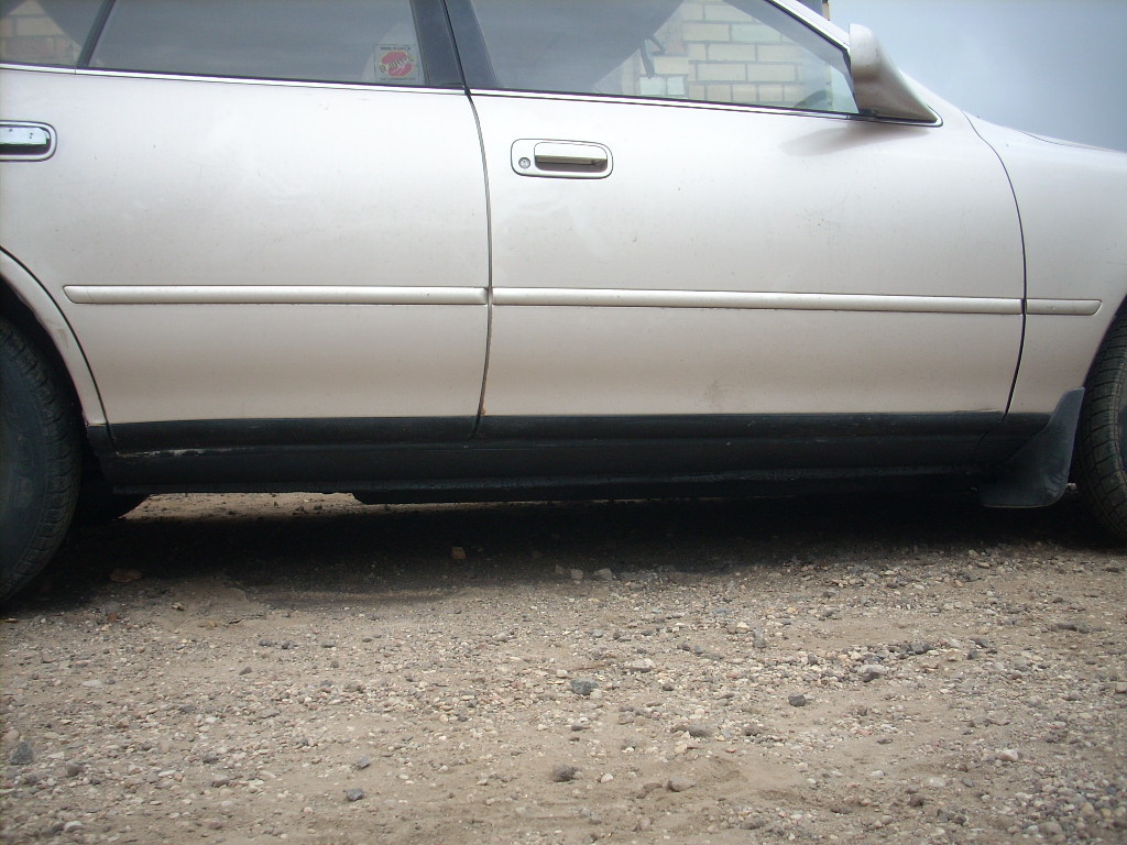

Купный план, переход с оцинкованной накладки порога "спрятан" под молдинг порога.
После недели эксплуатации "мать" родная не отличит от оригинала. Пыль и грязь всё подровняют.
Вот как-то так...

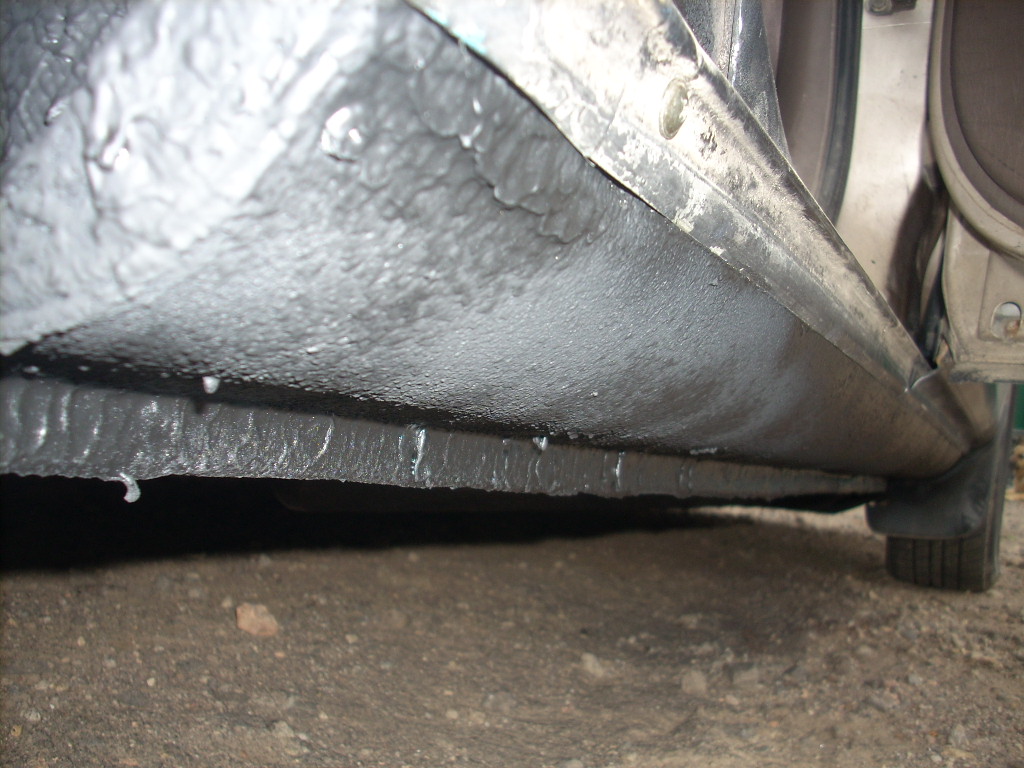

Вид накладки порога снизу. Я специально сделал полный обжим поддомкратного ребра . Теперь эту "гнилушку" можно аккуратно домкратить.
Эта самопальная оцинкованная накладка на порядок надёжнее купленной на рынке готовой. Фото качества современной технологии цинкования выложу чуть позже. Опять же всё будет в сравнительных тестах и результатах.

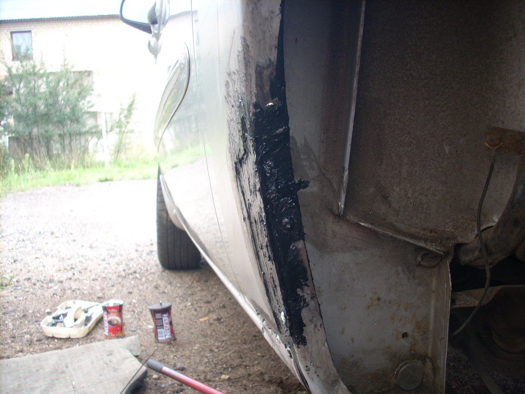

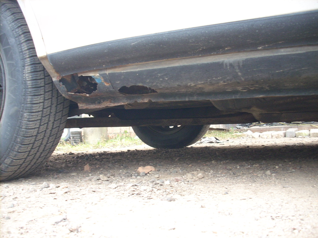

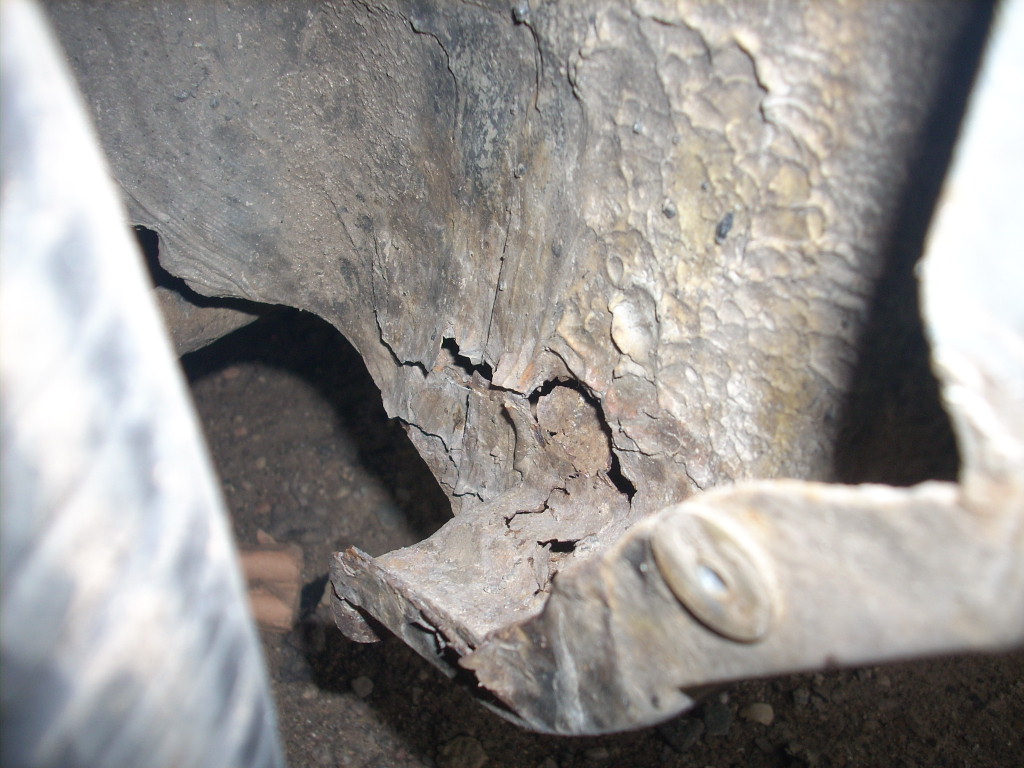

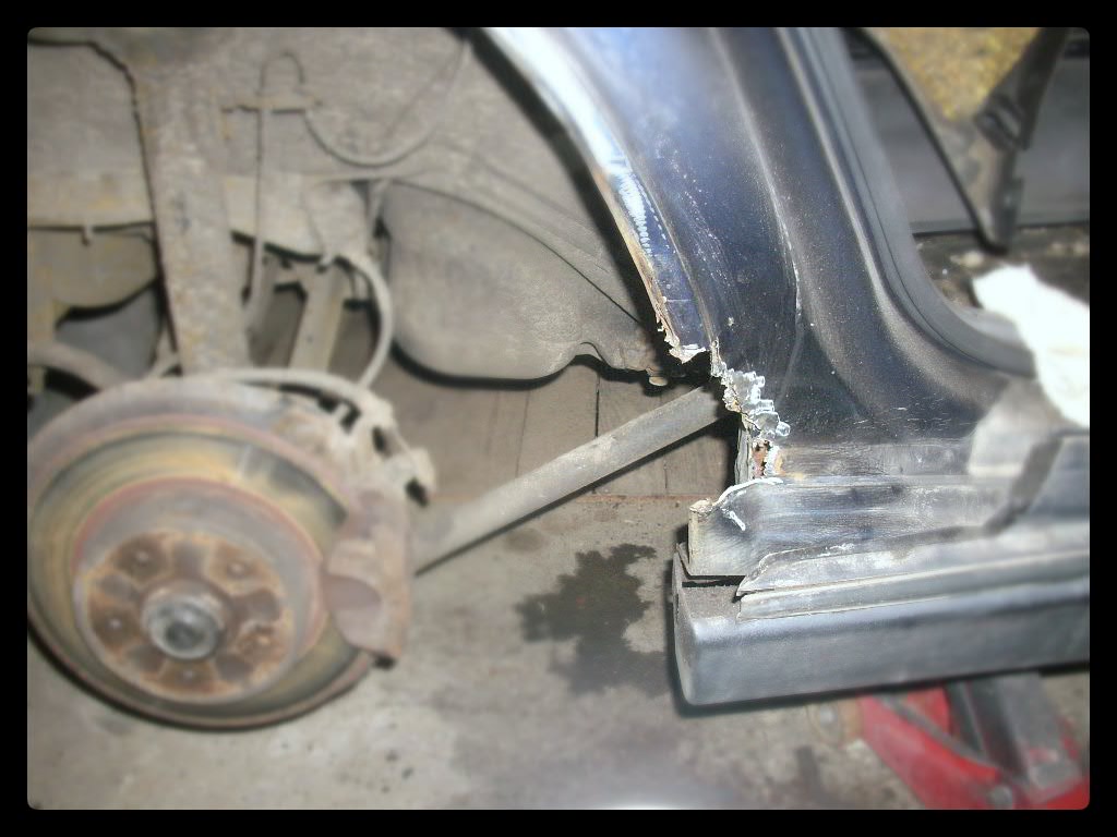

Вот эта дыра в арке "пополняла" порог солью и песком. А когда появилась первая дыра в пороге скорость гниения увеличилась на порядок.
Без комментариев...
Отсюда всё начиналось

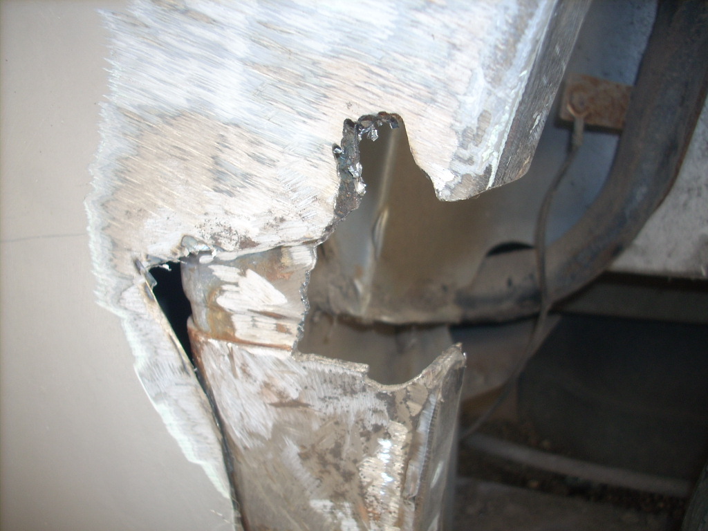

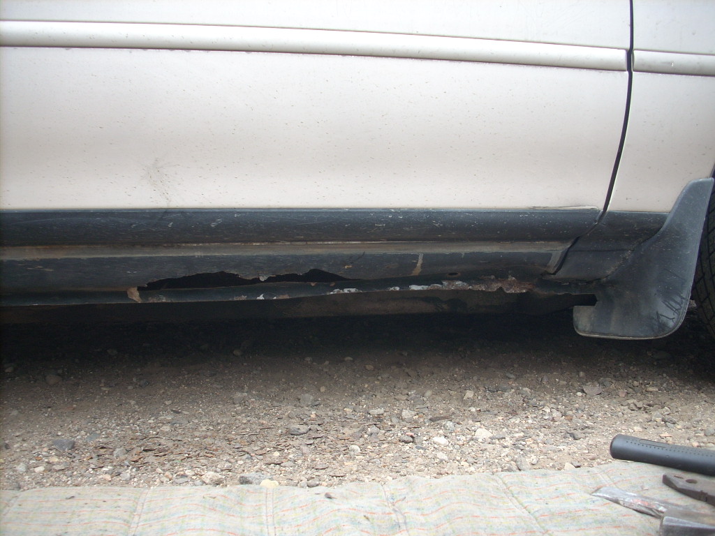

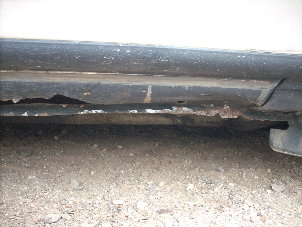

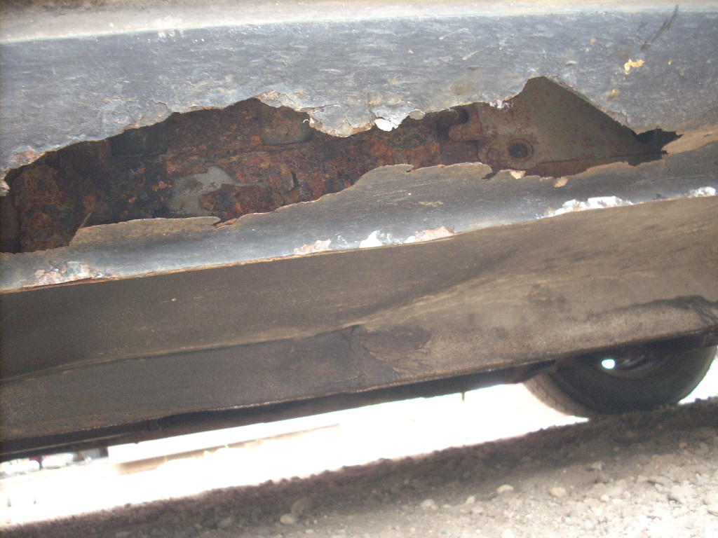

Абсолютно весь порог сгнил.
Решето
Подопытный кролик

Если заклёпка ставится предварительно смазанная "стекольным" клеем и перед нанесением шпатлёвки "закрыть" центральное отверстие в клёпке тем же клеем, а с внутренней стороны всё "залить" мастикой , то ни каких проблем не будет. Всё "рыжьё" можно не срезать если латку ставить на клей. Основная задача добиться 100% герметичности и тогда влага с внутрянки не доберётся до шпатлёвки. Мои первые попытки тоже были печальными до тех пор , пока не "включил" мозги и не разложил "по полочкам" весь процесс гниения.

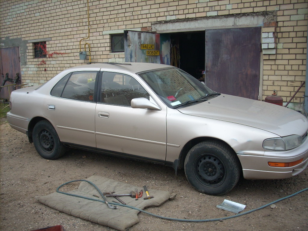

stolyk, про эту Тойоту на abw статья была, не?
Сообщение stolyk » 22 мар 2015, 10:37
Vital писал(а):stolyk, про эту Тойоту на abw статья была, не?
Вполне может быть , я не успеваю отслеживать все публикации. Сейчас сам полезу смотреть. Если кто нарвётся случайно , дайте ссылку , плиз :jokingly:

Эту заднюю арку в "малярке" сделали за 3 часа с покраской. Через неделю эксплуатации ржавые разводы проступили через краску - слой оказался "мили-мили".
Через месяц шпатлёвку оторвало - дело было зимой. Если бы "дятлы-маляры" заделали дыру с внутренней стороны брызговика , то ремонт продержался бы на пару месяцев больше. :D Мне потребовалось 2 дня на "лечение" этой проблемы безсварным способом. Родного брата пришлось долго убеждать "подписаться" на эксперимент. Основная проблема - это долгое время застывания "стекольного" клея, примерно 1-и сутки до уверенной шлифовки. Как итог : 2 зимы и 70 тыс. км пробега без какого либо намёка на проблемы. Фото конечного результата выложу позже - надо сфотографировать актуальное. И ещё раз напомню - это всё эксперименты.
П.С. "Художники" не показывают половины работы - выглядит жутковато. :D
На "ЭТО" была дана 2-х летняя гарантия. А много ли вы знаете "малярок" с гарантией на "гниль" (не путать с простой перекраской) ?

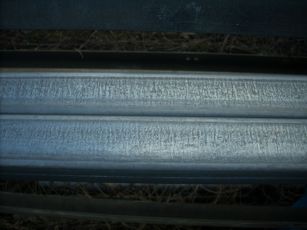

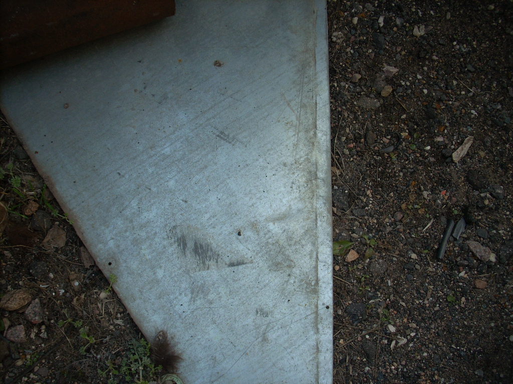

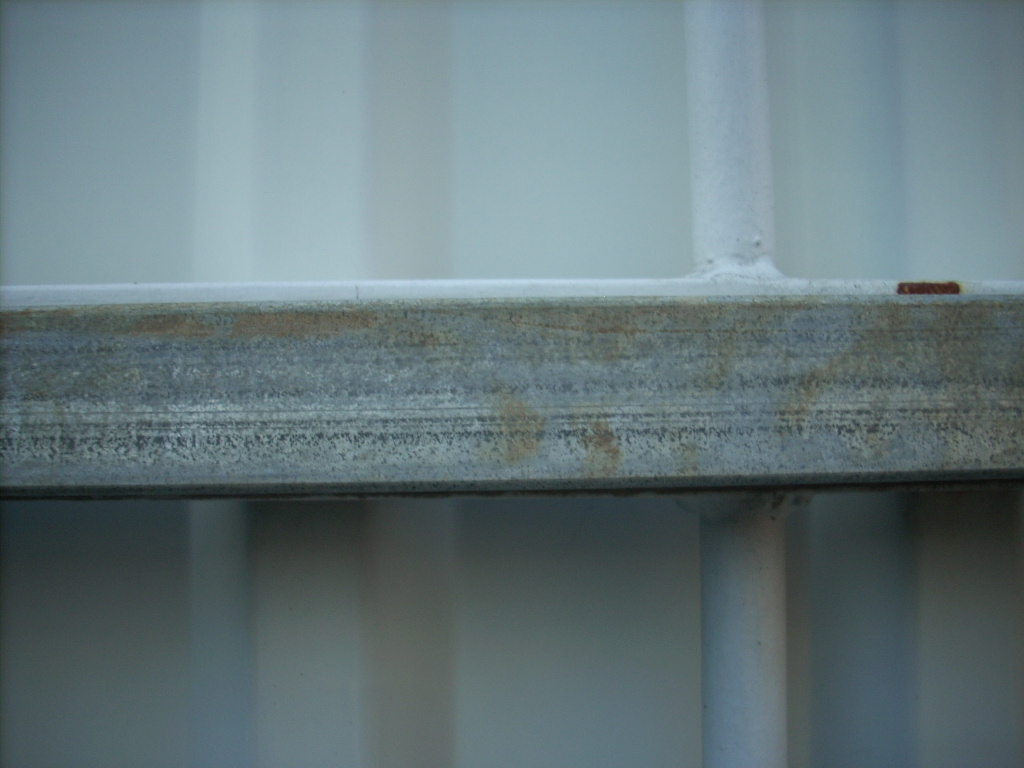

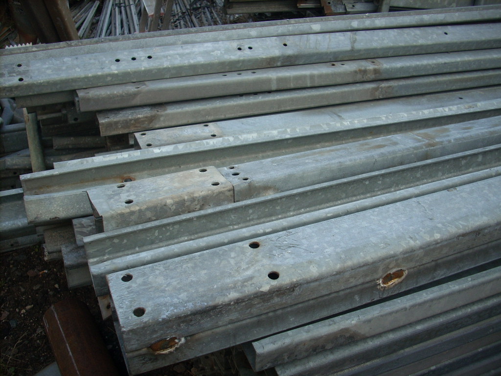

Сообщение stolyk » 11 апр 2015, 20:05
Качество оцинковки металла , особенно китайское не может не пугать.
Этому металлу уже 30 лет под открытым небом. И я даю на него ещё 10 лет гарантии тому , кто берёт их в качестве заборных столбов.
Этому обрезку из "совка" около 25 лет - валяется там-сям.
Этому российскому гальваническому цинковому покрытию 3 года. Уже заметно начало "сползания".
А это белорусское качество - аля Могилёв. 4 года открытого хранения. Уже видны "кровавые" разводы.

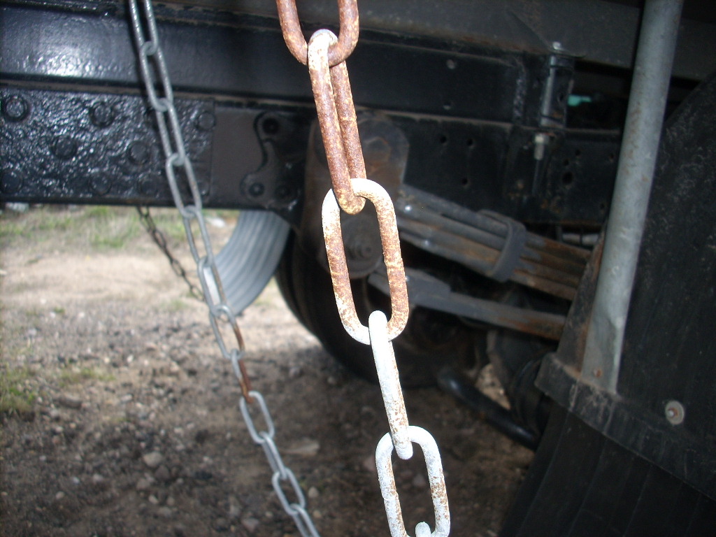

Этой китайской "оцинкованной" цепи 4 месяца и всего один выезд на трассу. Вот такое качество ремонтных оцинкованных порогов и задних крыльев вы покупаете на рынке , варите сварочником и хотите долго ездить... А теперь представьте качество не оцинкованного ремонтного порога.
