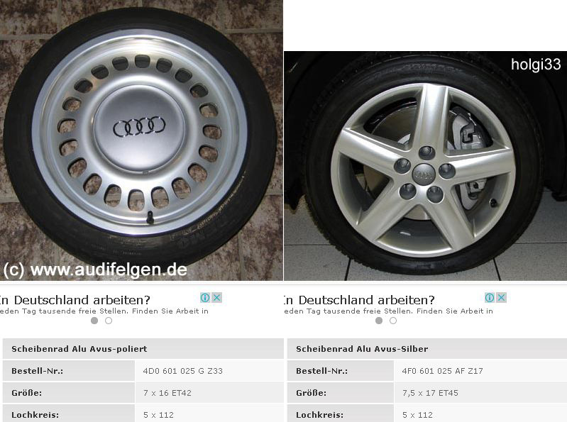

Конструкция и подбор дисков
В - Ширина обода - посадочная ширина обода (измеряется в дюймах).
D - Монтажный диаметр (посадочный) - диаметр кольцевой части обода, на которую опирается шина (измеряется в дюймах)
ЕТ - (вылет) - расстояние между крепёжной (привалочной) плоскостью колёсного диска (плоскость которой прижимается диск к ступице) и серединой ширины диска (измеряется в миллиметрах). Чем размер вылета ближе к "0"-ю, тем колесо (визуально) дальше от кузова.
DIA- диаметр центрального отверстия (измеряется в миллиметрах).
Hump - кольцевые выступы.
Пример типоразмера диска:
5,5jx15 ET45,0 5*108x65,0
5,5 (B) - ширина обода (меньше ширины профиля шины на 25-30%) измеряется в дюймах.
15 (D) - монтажный диаметр диска, обозначается в дюймах (12",13",14",15",16")
EТ45,0 - вылет, измеряется в миллиметрах.
Вылет - это расстояние между плоскостями, одна из которых проходит по плоскости крепления , а вторая плоскость делит диск пополам. Вылет может быть положительным (ЕТ>0), если плоскость крепления диска смещена наружу относительно осевой плоскости сечения колеса. Вылет может быть отрицательным (ЕТ<0), если плоскость крепления смещена внутрь относительно осевой плоскости сечения колеса. Вылет равен нулю (ЕТ=0), если плоскость крепления совпадает с осевой плоскостью сечения колеса.
5*108 (PCD) - Посадочное отверстие, количество крепежных отверстий * диаметр окружности центров отверстий, измеряется в мм.
65,0 (DIA) - Центральное отверстие, диаметр отверстия под ступицу, измеряется в мм.

Штатные размеры дисков и шин для всех автомобилей Audi

Приношу извинения, если ошибся с темой (перекиньте в нужную если ошибся).
У хорошего товарища на VW установлены вот такие диски c колпачками Ауди.
Сейчас товарищ покупает оригинальные диски VW, а эти отдает мне за бутылку хорошего виски. Знаю только, что они R17.
Подскажите, пожалуйста:
1) на какую модель Ауди устанавливались такие диски,
2) станут ли они на мою А6С6 2,0 tdi 2005 г.в. WAUZZZ4F46N049839
3) каталожный номер этих дисков.
Заранее благодарен.
Сообщение Властелин колец » 17 май 2015, 20:56
mitt1, чтобы знать станут ли, нужно знать параметры. Они, так же как и оригинальный номер, нанесены на внутренней стороне диска. Пусть товарищь посмотрит/сфоткает и скажет тебе
mitt1
Сообщений: 663
Авто: A6 C6 2.0TDI
Сообщение mitt1 » 17 май 2015, 22:22
Пока лень снимать. Товарищ сказал, что на следующей неделе придут его диски, вот тогда и снимет. Но я пока зарезервировал его диски себе. :crazy_NG:
