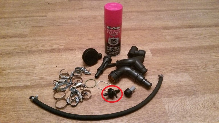

За это время было много чего сделано, двигаемся дальше. Наконец докупил все что хотел по системе ВКГ, с учетом всякой мелочевки типа хомутов и карбклинера вышло около 170$. Меня хлебом не корми, дай что-нибудь поменять/улучшить. Люблю чтоб все работало как надо, поэтому жду ремонта.

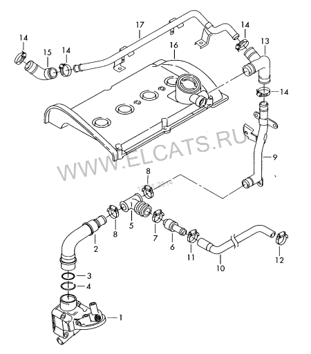

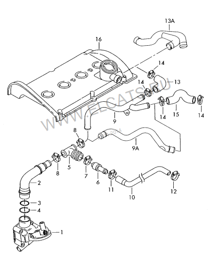

Сообщение Yusg » 10 янв 2014, 16:16
Vital, "не"..... с этой будет все "впоряде". Та, которая уходит вправо, - к ней ты будешь цеплять все свои новые шланги.
На обоих схемах она обозначена под номером 9. (одна схема для A4 B6 1.8T. вторая для C5 1.8Т).
схема ВКГ для А4 B6 1.8T AMB
Из советов - трубка (на схемах №2) очень крепко сидит в "гнезде" не смотря на то, что достанешь защелку-хомут(4) ее удерживающий. Опасность в том, что когда начнешь ее силой извлекать, она может от старости рассыпаться и осколки пластмасы попадут в кронштейн маслянного фильтра(1), а дальше прямиком в маслянный поддон, где могут благополучно препятствовать прохождению масла через всем известную сетку. (дальше следует падение давление масла и красная масленка на экран :hahaha: ) - но это в самом худшем сценарии.
При установки новой трубки (номер 2) и прокладки (3) в "гнездо" кронштейна маслянного фильтра , смазать трубку с прокладкой обязательно маслом... ну ты ж понимаешь ;) ....иначе секс "на сухую" обеспечен еще тот.

Yusg, по номерам у меня куплено 2,3,4,5,6,13, эжекционный насос и обратный клапан над ним, редукционный клапан. А как ты чистил 9ю трубку? У меня в арсенале зубная щетка и карбклинер. Но хз влезет ли щетка. Скрученная проволока как вариант. Может занести домой и горячей водой профигачить?
Сообщение Yusg » 11 янв 2014, 08:45
Vital, 9-ю чистил. Если обратил внимание, на моей схеме, она имеет, внизу изгиб на 90 град. где было прилично "кокса".
У твоей свои изгибы. А весь шлак собирается именно в изгибах. (если дома чистишь канализационные трубы, поймешь о чем я).
Водой ты его не вымоешь, т.к. он "твердый и вязкий". Делай гибкий "ершик" с тряпкой и "пердоль ее". Можно попробывать, как вариант, в керасин ее положить отмакать.
P/s Главное ввязаться в драку- а там разберешься. ;)

я вот только этот клапан (отмечен красным) не менял и шланг
что-то и не припомню сча где он находится и номер или место куда ставится шланг, если можно

bykot писал(а):я вот только этот клапан (отмечен красным) не менял и шланг
Шланг этот воздушный заодно поменяю, он идет от впускного коллектора наверное на перепускной клапан №46 под ДЗ. Там образовалась дырка прям на конце, понятное дело сразу выскочил ЧЕК, даже ЕСП загорелась :hahaha: Ну как обычно делается, я подрезал его и одел заново, ошибки через пару заводок по очереди погасли - сначала ESP, потом уже и ЧЕК. Но шланг уже слабоват, поэтому лучше заменить. А обратный клапан над эжекционным насосом, хз решил поменять тоже, номер 25.
