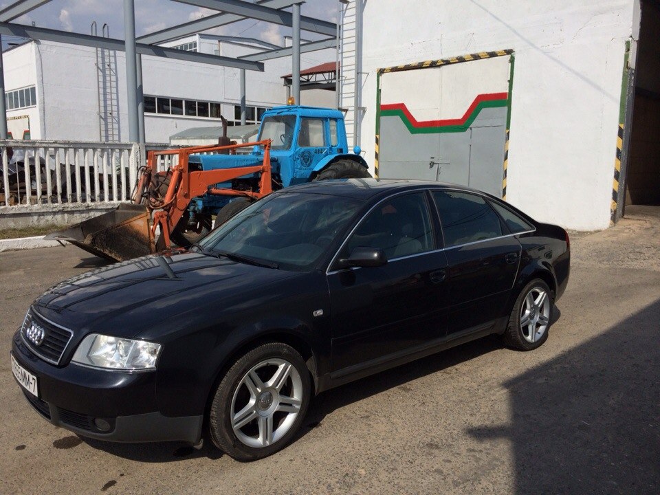

Ну и свежее фото:
Внимательные заметят последствия зимы - открепленный спойлерок бампера.
Без подъемника трудно было закрепить. Но уже сделано)

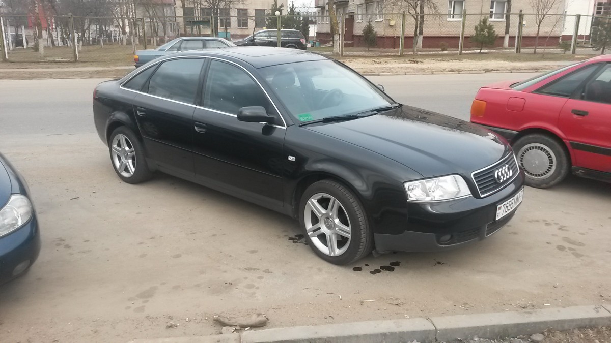

У меня в "гараже" фото на них есть:
