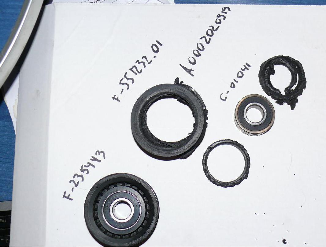

производитель ролика кто?

чей ролик? производитель кто

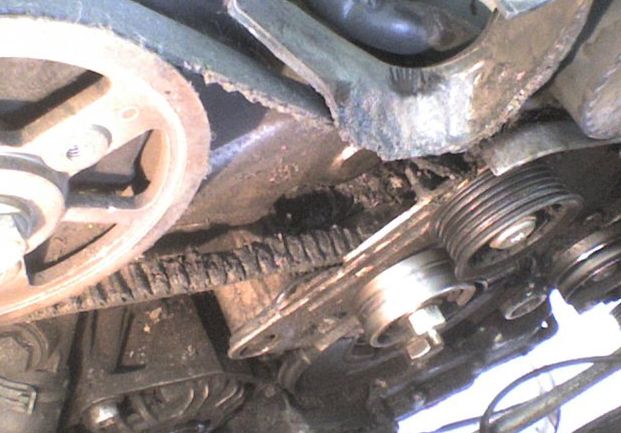

А вообще считаю радуйтесь что так легко отделались а то могло быть и вот так, тоже ролик это наделал, чем их больше тем больше вероятность одному из них сломатся.

Честно даже не знаю, коробки остались, но какая откуда не знаю. А по номеру не определить?

deigen писал(а):по номеру не определить?
ну и где этот номерочек?

на фото написаны номера старого и нового.(то что на ободе это номер?)http://www.audi-belarus.by/forum/download/file.php?id=106902&mode=view
старый-> PA66-GB40< 1 INA F-235443 GERMANY; на подшипнике - >NBR+FE< 06-920 BRS
новый > PA66-0120 INA F-551232.01 GERMANY A000 202 09 19 на подшипнике COM-A C-01041
Вот все что там есть.
Модератор
Модератор
Сообщение Sly » 16 янв 2013, 08:55
deigen писал(а):старый-> PA66-GB40< 1 INA F-235443 GERMANY; на подшипнике - >NBR+FE< 06-920 BRSновый >
ширина: 26,4
Внешний диаметр: 64
Количество ребер: 6
deigen писал(а):PA66-0120 INA F-551232.01 GERMANY A000 202 09 19 на подшипнике COM-A C-01041
ширина: 26,5
Внешний диаметр: 69
Количество ребер: 6
Ну вот и разгадка. :crazy_NG: Вобщем и в магазе накосячили и мастер, который менял, даже не удосужился приложить новый к старому для сравнения...

в сумме - ролик больше, ремень короче

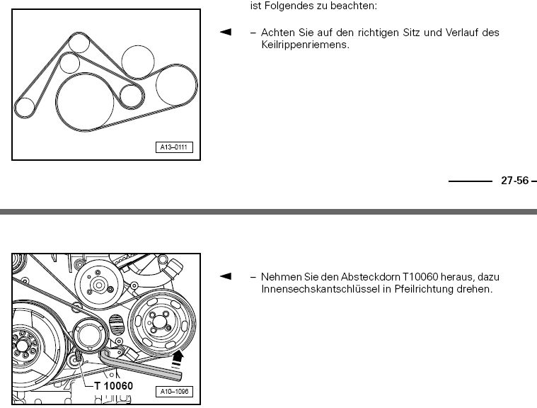

и как они туда ремень заперли?
http://www.audifreunde.com/inside/downloads/datenblaetter/reparatur/elektrische_anlage_audi_a4_ab_2001.pdf
стр. 32 и далее
