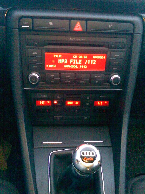

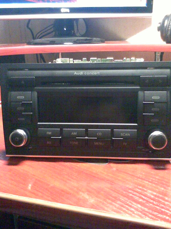

Установил вместо Audi symphony 2 2003, Audi concert 2+ 2007 г. поддержка Mp3
Сообщение mgns » 22 янв 2011, 22:01
Была давняя мечта заменить в своей Audi A4 2003 американскую Symphony 2 на что нибудь поновее и остановился на штатной Audi concert 2+ с поддержкой Мр3!
Будет время напишу отчет, а вообще очень доволен!

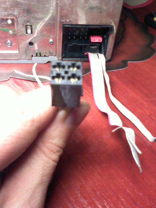

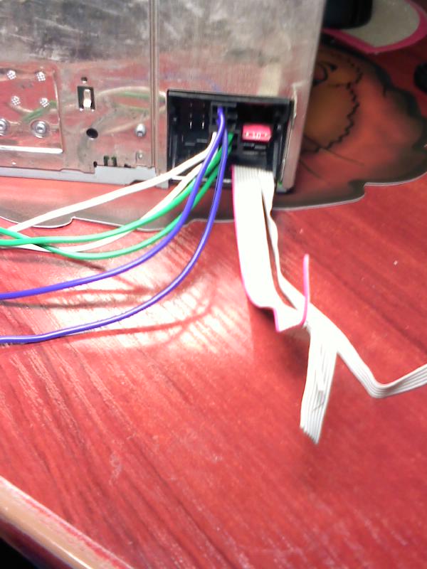

- переходник Quadlook на Ebay 25 евро или сколхозил сам (шлейф дисковода, разъем iso стандартной магнитолы все около 10000 б.руб)

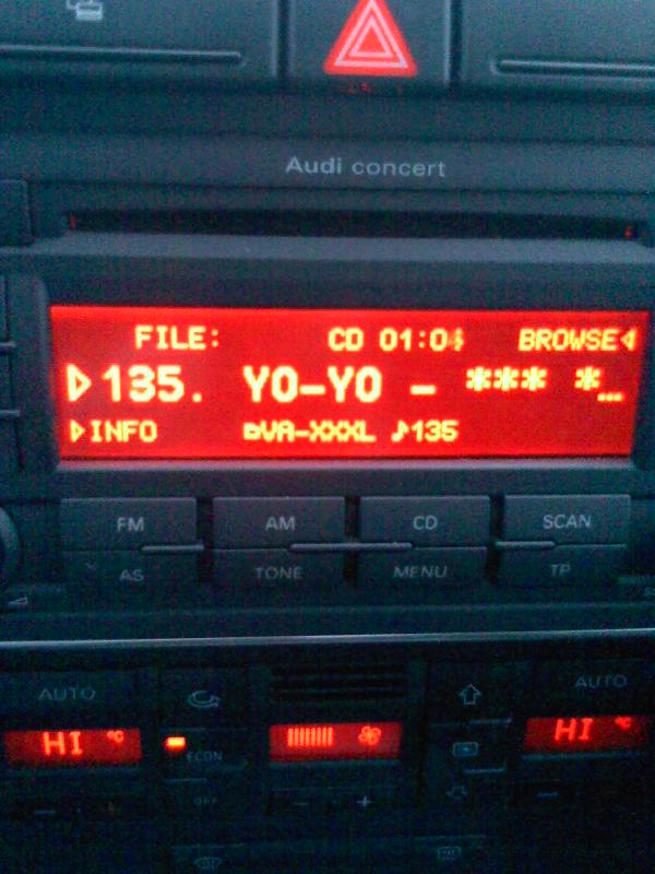

- раскодировка магнитолы - 0, т.к. пришла закодированной без кода - потраченные мегабайты интернета и прямые руки (мои и друзей)
- треки исполнителей на английском на экране (тэги поддерживает) магнитолы и на экране компьютера (обрезанные), переход по папкам в режиме браузера

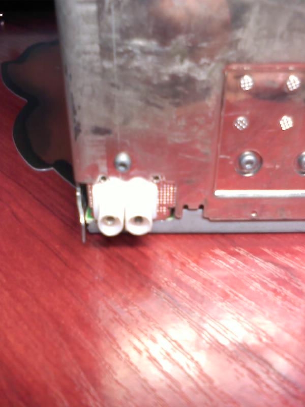

Добавлено спустя 3 минуты 32 секунды:
- нужен еще переходник на антену!
Добавлено спустя 1 минуту 57 секунд:
разъем
антенный разъм
Разъем

Еще картинки
Добавлено спустя 1 минуту 54 секунды:

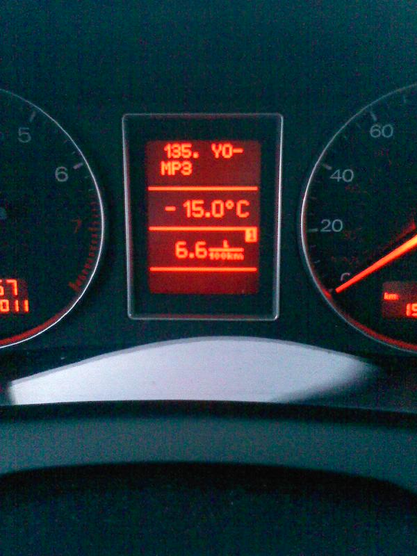

Так выглядят тэги!
Общий вид
Информация на экране компьютера
тэги на латинице!

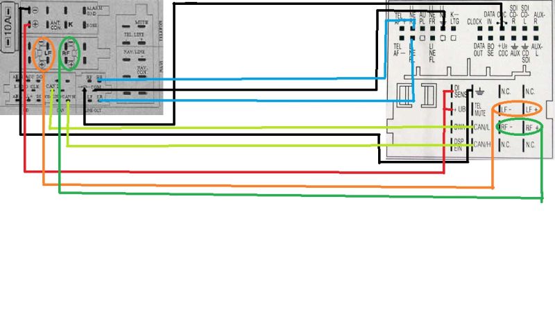

ну так если кто и решит реально найти эту весчь, то она называется quadlock connector.
mgns, если можно небольшой DIY как это дома сделать занидорага?
Добавлено спустя 6 минут 7 секунд:
А вот как это было:
http://www.audizine.com/forum/showthread.php/317428-DIY-B6-A4-Symphony-2-to-Symphony-2-Upgrade?s=c4ed8f9c02113eb028ab28d21f4c7766
Подробное "сделайсам" по апгрейду с 2 на 2+.

Распиновка переходника с симфонии на концерт!

Разрезанный ISO разъем!
