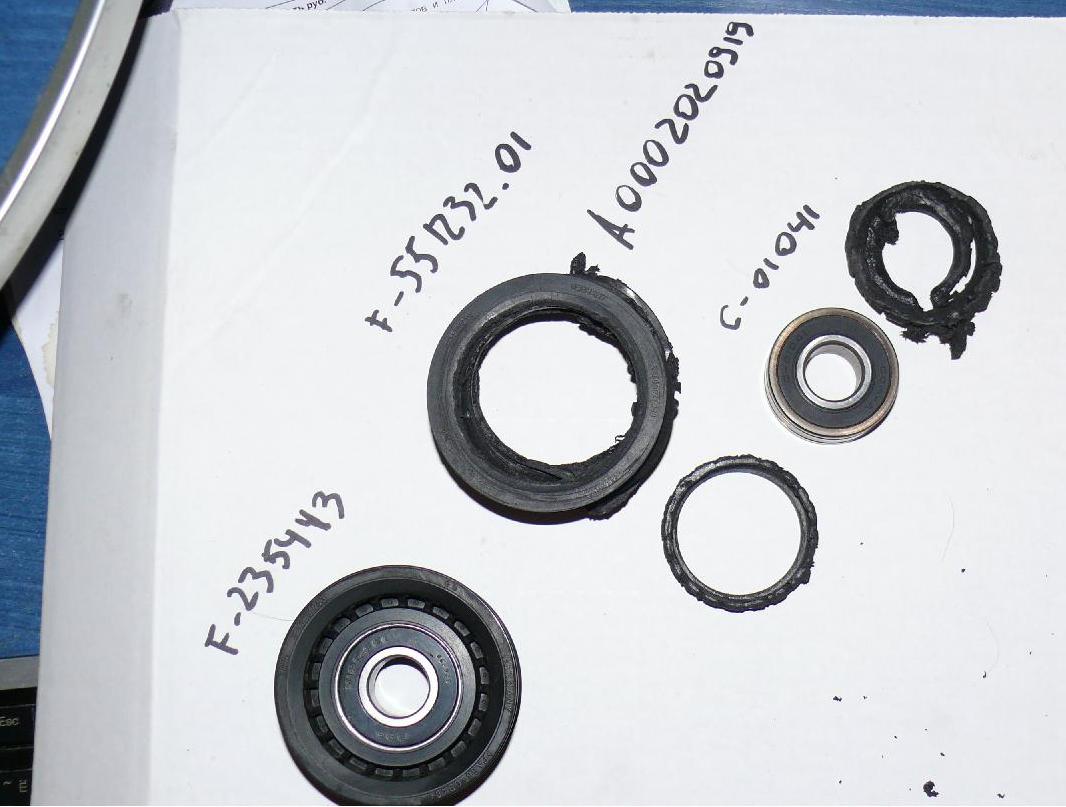

Да тут как понимаю дело еще в другом, как я понимаю, вылетел ролик ну естественно он заклинил стоял на месте ремень сгорел итд, поменял поставили все как надо и поехало, тут отойду, еще хороше родился врубашке что он поппал всего на 1000 а мог и на 10000 там, смысл в том что когда обрывает ремень гены он иногда попадает под грм и тю тю ремонт двух голов обеспечен, летом такое делал так вал один на четыре части разломило, коромысла на две части, клапана буквой ЗЮ, счас он хочет выяснить может ли ремень 2400 это сделать что бы предъявить предяву кто его ставил, тут только один вариант сделать экспертизу взять такой ремень и поставить как я описывал, в каком положении находится будет натяжка и будет ли она работать при нагреве двигателя очень важно, если она окажется в упоре на прогретом моторе тогда пойдет нагрузка на все ролики гену итд, тогда может на ремонтников ну хоть сабаку спустить.
Дело в том что, только этот ролик с пластмассовым ободом. Остальные металлические, мб поэтому они выдержали перегрев.
Да, и теперь пищит какой-то, зараза, на холодную. Или старые или новый хз.
Снизу старый ролик, сверху то что осталось от нового
Сообщение DIA » 14 янв 2013, 11:11
deigen писал(а):Остальные металлические, мб поэтому они выдержали перегрев.
Вы несете непонятно что, для того что бы нагреть все ролики то это надо нагреть всю плиту вместе с мотором от которо они нагреются на которой стоят, а если заклинило один из роликов не имеет значения метал пластмаса тот и будет больше всего грется, потому что он не будет крутится а будет по нему ремень терется и очень сильно нагревать его за счет трения, как то так.

DIA писал(а):по нему ремень терется и очень сильно нагревать его
ремню при этом будет капут
на фото видно плавило внутри
еще вопрос, а ремень почему под роликом лежит?

Сообщение deigen » 14 янв 2013, 20:25
Дело в том, что пластмассовый обод отвалился, и ремень сняли. Потом обод поставили на место , чтоб сделать фото.
Вопрос остается открытым. Причина заклинивания ролика? Все таки перегрев или брак?
От этого я понимаю зависит кому претензии предъявлять.
Сообщение Юра 80 » 14 янв 2013, 21:29
deigen писал(а):кому
да не к кому тут претензии предъявлять!
Их можно было бы предъявлять, если б загнал машину к официалам и они поставили свои запчасти. Наряд-заказ, все дела. Причем - думаю, в размере стоимости их работ и запчастей, не больше. А выставлять косарь за СТО в чехии, эвакуатор, гостиницу, три пива на ужин и оплату порноканалов в номере - это не прокатит.
В существующей ситуации - даже магаз может сказать, что запчасть правильная, не нужно было у гаражных кулибиных ставить. Механы (даже официалы) могут сказать, что то китайское говно, которое было им вручено - они и поставили. И никто никогда не подпишется, что вместо одного ролика можно другой поставить, если этот другой - не официальная замена первому.

deigen писал(а):Устанавливалось все на станции ОД фольсваген (з/ч к ауди они не продают почему то, хотя АКЕ ставился и на фольц).Про ролик -куплен в сети магазинов автомир, по заверению продавца, ролик хороший (недешевый но и неоригинал правда)номер посмотрю позже.
Да ребята что вы разошлись, тут никакие методы непомогут, написано что у ОД ставили а ролик то не оригинал, так, значит ОД никак не отвечает и тем более давать каких заключений если он даст то ему по попе таких настегают что поставили неориг запчасть по самые помидоры, продавец ролика пошлет подальше без заключения ОД и так круговорот, да и папондос там детский косарь, тут надо радоватся что за бугром на десятку не опустили и назад приехал легко отделался считаю, в рубашке родился.
