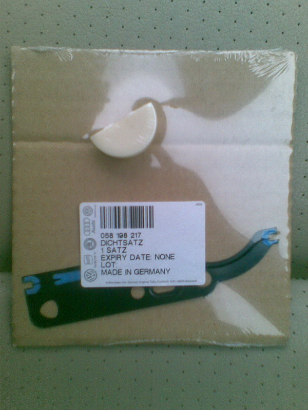

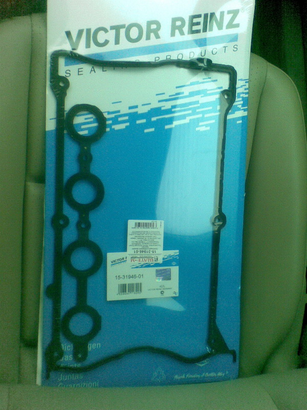

Заменил:
- прокладку клапанной крышки (Reinz)
- прокладка регулятора фаз газораспределения (VAG)
Как сказал мастер подтеки были не критичные, но все таки решил поменять для профилактики.
Позже отпишусь по результатам заездов :)

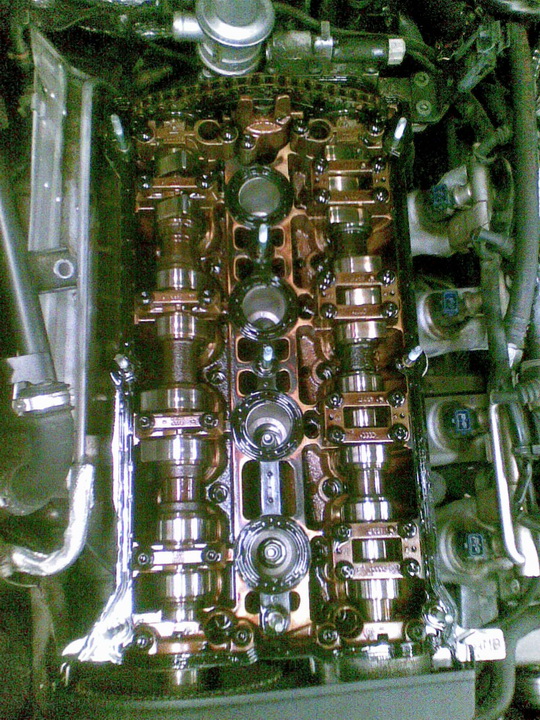

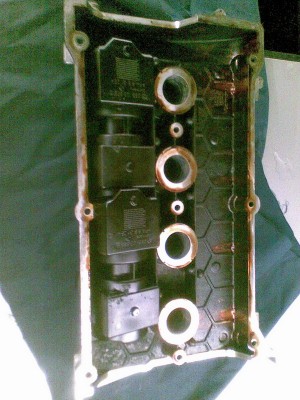

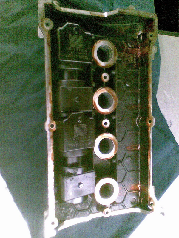

Фотки после снятия клапанной крышки:

Сообщение Юра 80 » 31 янв 2012, 19:56
bykot, чистенько все :good:
