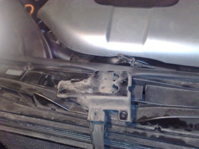

Я тут у себя на компе сохранил, на одном из форумов нашел. У меня ключ один (вдруг не смогу открыть машину, так хоть капот открою), решил подстраховаться инфой, а потом вдвойне решил подстраховаться и приобрел дубликат ключа, чтоб дверь открыть :D
Audi-BY, на одном из форумов писал:
" ... выход такой:
1. Снимается никелированная окантовка решетки в капоте.
2. Под окантовкой в верхней части решетки находятся прямоугольные пазы, в них надо вставить что-нибудь тонкое, типо отвертки и аккуратно нажать на держатели решетки (4 или 5 шт). Потянуть.
3. После снятия решетки, открутить болты (накидной на 10) скобы прикрученной к КАПОТУ (она защелкивается в замке).
ВСЕ капот откроется. Сам замок откручивать не нужно, капот не откроется."
Для наглядности фото тоже есть)))))

Значит так, посмотрел сейчас и действительно, хром.накладка снимается первой (поддел ее тонкой отверткой и часть вылезла, полностью вынимать не стал). Посмотрел изнутри на решетку, там сверху 6 защелок, и сбоку по одной. Если хром снять, то отверткой можно снаружи отжать верхние и боковые защелки. Далее тянуть верхнюю часть на себя, низ выйдет последним (там держатели типа П).

Ура! Открыл капот. Слетел тросик. Снял хром накладку, потом решётку, открутил три гайки на 10 (одну потерял, т.к. достать её можно было только ключом, упала, не нашёл), и всё - капот открыт. На всё про все, не спеша около 1ч 40мин. Есть нюанс при сборке, сначала нужно поставить в решётку хром накладку, а потом всё это вместе в капот. Так удобнее.
