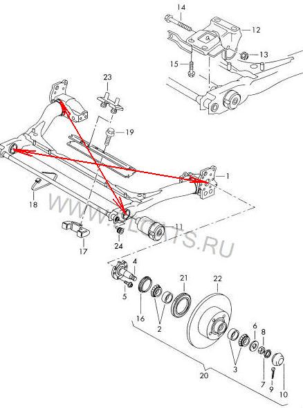

Всем привет. Проблема такова. Жрет внутреннюю сторону резины задних колес. Сзади стоит балка, развал и схождение не регулируются. На стенте при проверке развала задних колес показало следующее значение (правое заднее колесо: -1°30', левое заднее колесо:-1°45') в принципе норма, а вот со схождением проблемы: (правое заднее колесо: -3°, левое заднее колесо: -5°) а должно быть равное 0°20' плюс минус 20', т.е. колеса смотрят наружу по направлению движения. В чем проблема??? Может ступицы нужно поменять или проблема в задней балке?

Вся проблема в цапфах оси, были подогнуты. Поменял с обеих сторон, сейчас все в норме :smile:

У меня знакомый повозил цемент на А6 С5 в универсале и спустя пару месяцев заметил что начало сильно резину съедать изнутри на задних колесах. Колеса домиком стояли :hahaha: Так что Юра 80, согнуть можно все :hahaha: В итоге балка пошла под замену. Поменял и уже не возит больше цемент :D

А салейнты в каком состоянии
Добавлено спустя 5 минут 49 секунд:
промерей диагонали, они должны быть одинаковы!

похожая ситуация, покупал машину ровно год назад при покупке не заметил что на 1 заднем колесе с внутренней стороны есть износ резины, думал что может колеса на продажу кинули херовую а нет поставил другую проехал около 10.000км и появился небольшой износ с внутренней стороны где-то пол миллиметра, переставил на зиму проехал км 300 есть еле-еле заметные признаки износа.
Вопрос знающим??? может это дело в сайлентблоке, если заложить монтировку с наружной стороны и надавить на монтировку то резина уходит вниз (на рис. выше поз. 11)
а еще когда стоишь и упираешься в колесо нагой дергая туда сюда чувствуется люфт как с одной стороны так и сдругой
какие соображения???????????

цапфа оси на рис. выше под поз. №4 я так понимаю, тут покурил форумы люди которые их меняли помагло, тем более у меня только с одной стороны.....
как найти эту цапфу в экзисте??
Сообщение Игорь » 26 дек 2014, 19:58
Dim4ela, её каталожный номер можете найти на сайте elcats.ru, а уже он вас перенаправит на exist.by. Или в специализированной теме на нашем форуме.

цапфу заменил, осталось проверить через энное кол. пробега)

замены цапфы правой стороны результатов не принесло по прежнему медлено но уверено жрет, придется менять заднюю балку((((((((((((((((((((((((
