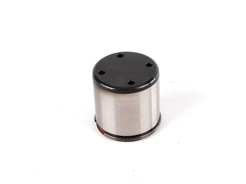

А с запахом бензина? Толкатель на ТНВД в норме

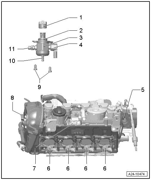

На ТНВД
Сообщений: 9332
Белый налет на заливной горловине 2.0 tfsi
Сообщение DIA » 18 фев 2022, 20:57
Это 1 номер?
kent124
Сообщений: 21
Зарегистрирован: 03 окт 2017, 16:31
Авто: A3 2.0 tfsi 8pa
VIN: WAUZZZ8P95A069495
Сообщение kent124 » 18 фев 2022, 22:50
Да . Я так понял у них это болезнь
Сообщений: 9332

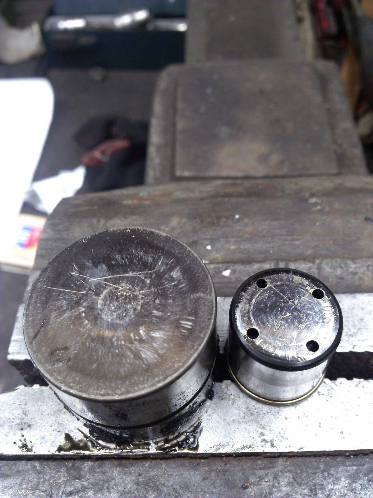

Сообщение DIA » 19 фев 2022, 09:29
kent124 писал(а):Источник цитаты На ТНВД
Вот тут viewtopic.php?t=57914&start=60 показывал картинку, но ни кто не поинтересовался что это и зачем меняют, этот толкатель с права не имеет никакого отношения к запаху бензина от слова вообще, он с бензином не контактирует.
