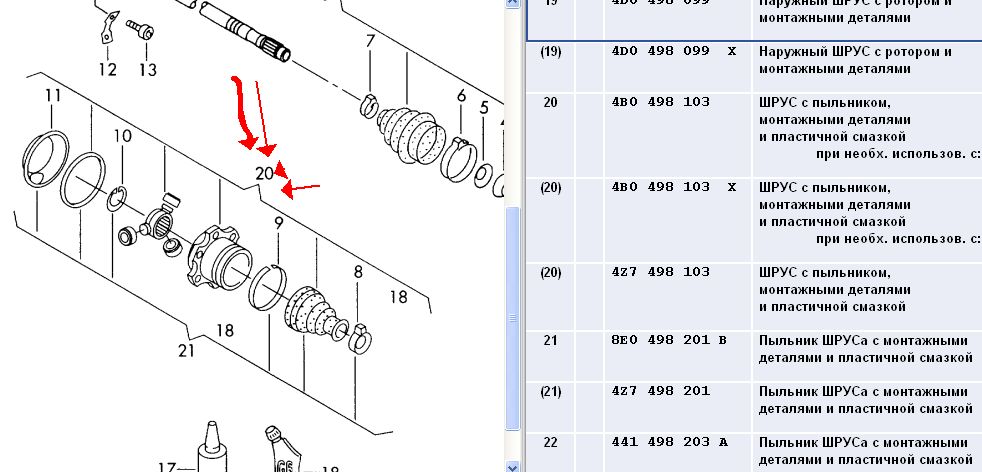

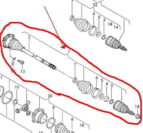

Всем привет! Кто сталкивался с вибрацией на Audi A6 с6 allroad. Заменил всё что можно, начиная от ступиц, приводов, подушек двигла, пневмы, новых колёс и резины и опять же начал всё менять по кругу от безысходности, поменял 5 сервисов, ауди-сервис не в силе помочь. Машину вывешивали разгоняли до 200, крутили по 5 мин на высоких и низких оборотах и ничего((( вибрация постоянная и она начинается прям от разгона сразу же как будто колесо кривое левое, так- как при нагрузке на левую сторону при обгоне или движении именно вес машины перевести на левую сторону ощущение что колесо сей час оторвет, на правую сторону оно исчезает почти. Сегодня поднял на полную пневму и пока она не успела опустится дал её просратся вибрация ещё хуже я вижу как капот мотает влево и вправо как только она опустилась вибрация становится меньше. Возможно ли что эта стойка, но пневма на гарантии.Всем спасибо!

Паха849 писал(а):Источник цитаты 10) привода тоже новые
Блин еще раз поподробней. Или вы хотите сказать что деталь под номером 1 на всех колесах стоит новая? Я вас умоляю. Такие симптомы когда разваливается деталь под номером 20.

Привода не разборные продаются только в сборе. Покупал оригинал левый и правый по 60.000руб России.
