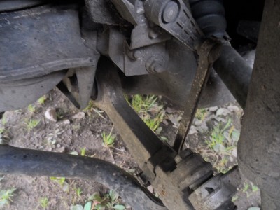

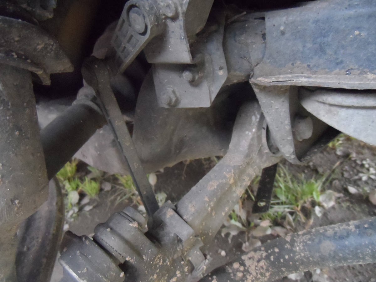

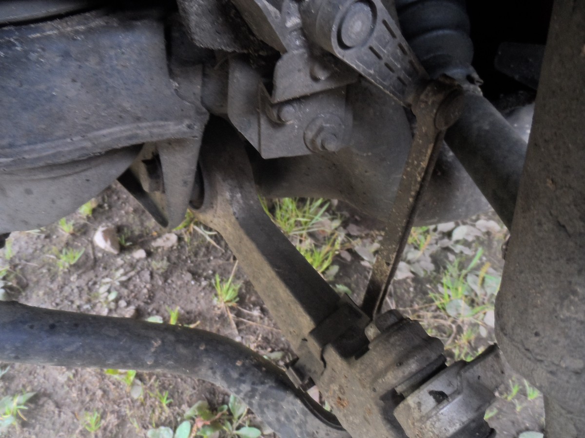

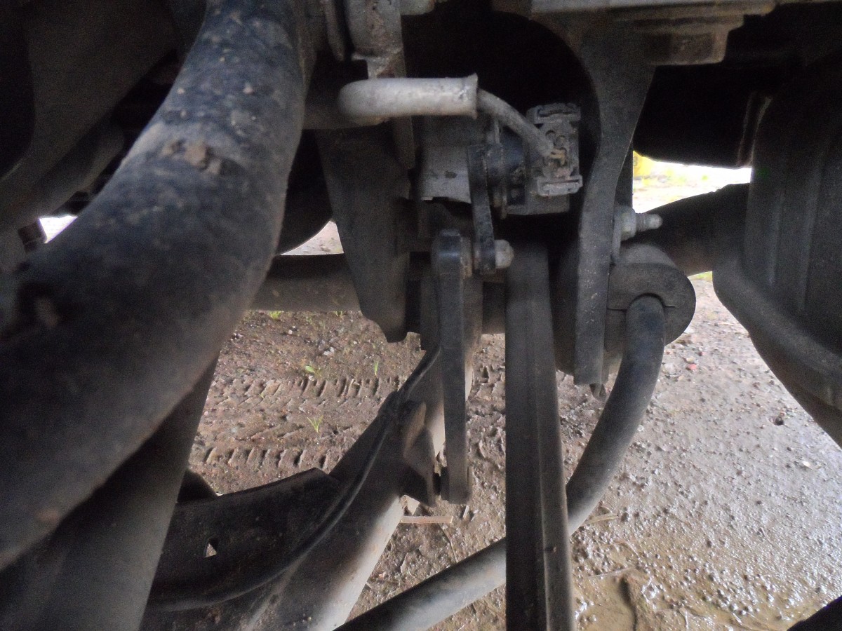

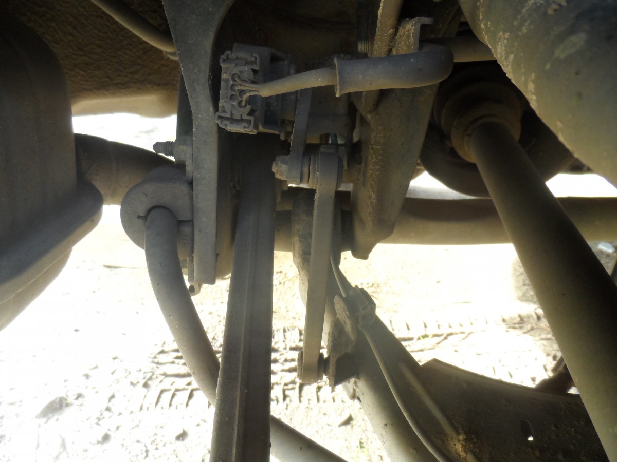

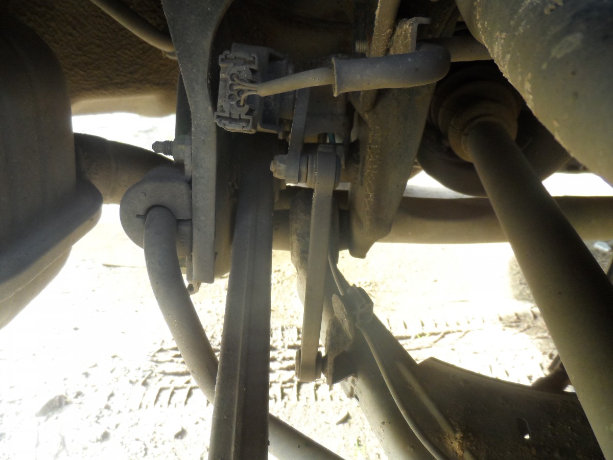

DIA, есть фото моих датчиков,может получится,что рассмотреть. :|,вроде правильно.Снять тяги с датчиков и пододвинуть-это тема,надо пробывать. :so_happy:
задний правый
передний правый
задний левый
передний левый

awson, Загляни у себя под колесо переднее у тебя тяги во внутрь как на фото. По моему все правильно.
