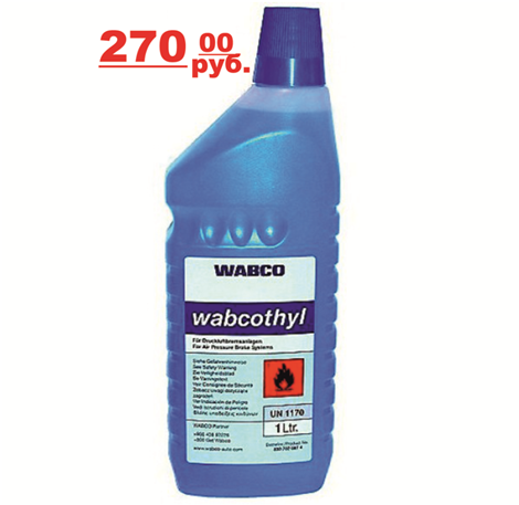

Привет клубням.Хочу спросить:мот кто знает где купить вот такой антифриз для пневмо
хочу в ресивер залить, русаки говорят(на форуме у их прочитал) хорошо помогает при морозах,если вода есть в системе.
VIN: WAUZZZ8E98A110162
Сообщение parovoz » 05 ноя 2014, 18:48
dimosian писал(а):Привет клубням.Хочу спросить:мот кто знает где купить вот такой антифриз для пневмо хочу в ресивер залить, русаки говорят(на форуме у их прочитал) хорошо помогает при морозах,если вода есть в системе.
19$ доставка 3-4 дня ;D
dimosian
Сообщений: 111
Зарегистрирован: 06 сен 2014, 19:43
Авто: Audi Allroad 2.5 TDI
Имя: Дима
Откуда: Гатово рядом
Сообщение dimosian » 05 ноя 2014, 21:01
Супер,завтра наберу :smile:
