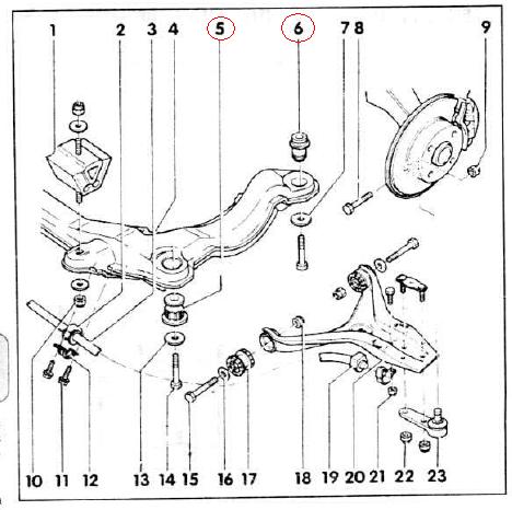

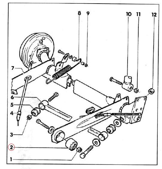

Ребят, подскажите правильные номера деталей для Audi80 1990г 1,9 дизель код IY (ай игрек, 1 игрек :? ), VIN: WAUZZZ8AZLA154048 Интересует сайлент задней балки №2 и сайленты подрамника (перед) №5 и 6
Хочу заказать Lemforder
.JPG
.JPG
I'm here: http://www.drive2.ru/cars/audi/a4/a4_b5/3jio6hbiu/
Сообщение Игорь » 18 ноя 2009, 00:09
3JIo6HbIu писал(а):... Интересует сайлент задней балки №2 и сайленты подрамника (перед) №5 и 6
  • Сайлентблок №2 - 811 511 247. Иллюстрация 57-00
  • Сайлентблок №5 - 893 199 415, больше не поставляется. Иллюстрация 32-30
  • Сайлентблок №6 - 893 199 419. Иллюстрация 32-30
Последний раз редактировалось Игорь 07 апр 2010, 17:58, всего редактировалось 1 раз.
Причина: Добавил каталожный номер переднего с/б подрамника

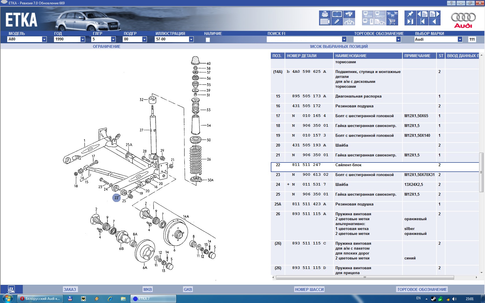

Сообщение Rezaka™ » 18 ноя 2009, 00:13
3JIo6HbIu, двигатель у тебя 1Y, а вот что показывает ETKA:
Добавлено спустя 1 минуту 54 секунды:
Игорь писал(а):Сайлентблок №5 - номера нет, больше не поставляется.
это как это :shock: да вроде есть номерок и в Экзисте цены стоят :unknown:

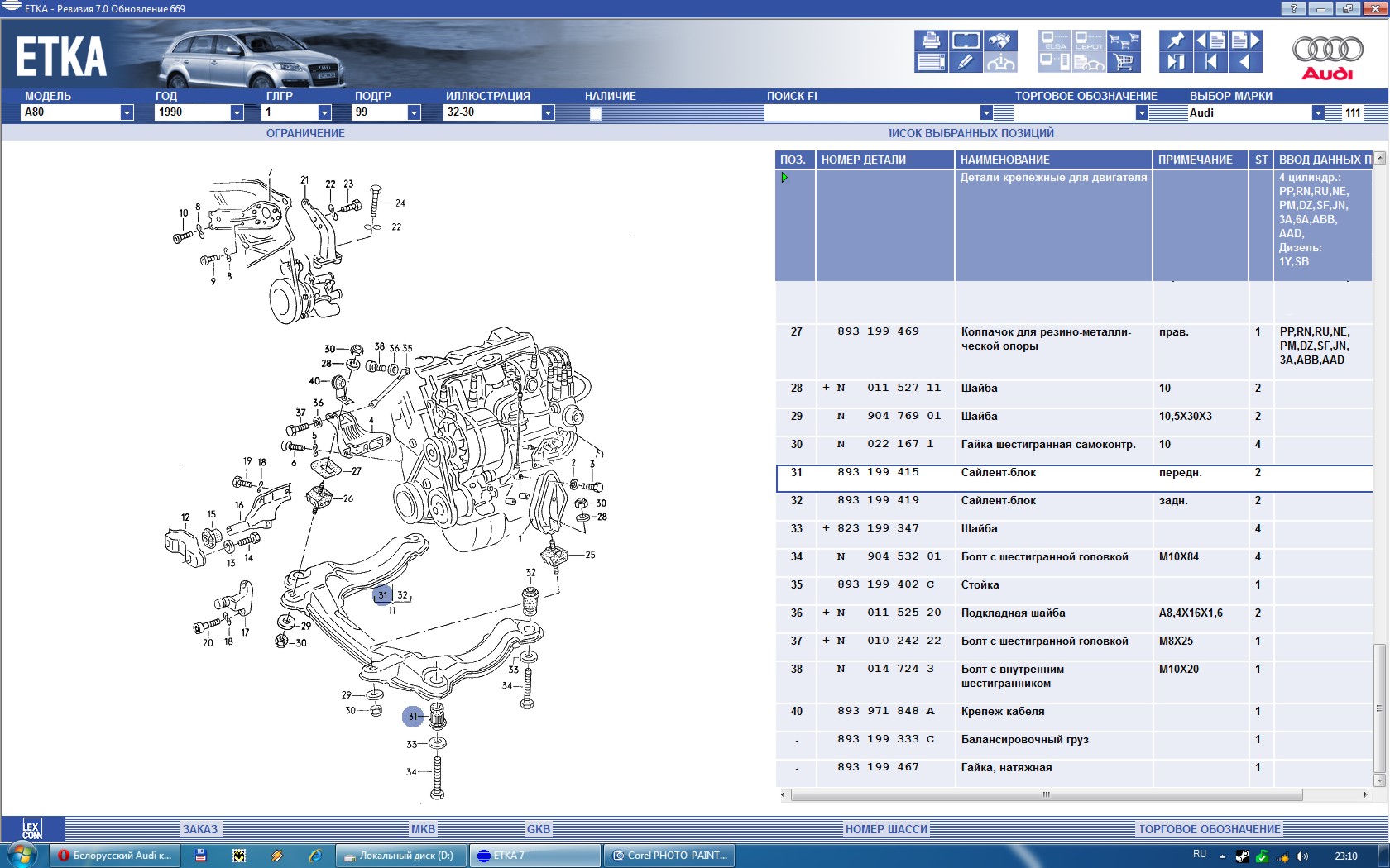

Сообщение Игорь » 18 ноя 2009, 00:26
Rezaka™ писал(а):... вроде есть номерок и в Экзисте цены стоят
Это потому, что у тебя старое 669-обновление у ETKA стоит Изображение, а у меня 772-ое обновление:
Exist.ru показывает цены и аналоги видимо потому, что у поставщиков ещё есть складские запасы этих сайлентблоков.
Сообщение Rezaka™ » 18 ноя 2009, 00:32
Игорь, вот отчетливо и прослеживается зло новых обновлений :D Только не могу понять зачем номер то убирать, ну написали бы что больше не поставляется и все.
Сообщение Игорь » 18 ноя 2009, 01:40
Rezaka™, я думаю, что всё-таки осталась лазейка - не спроста в ETKA есть списки отменённых деталей. Завтра попробую поискать.
Сообщение Игорь » 18 ноя 2009, 11:53
3JIo6HbIu и Rezaka™ :) Всё-таки есть в ETKA эта лазейка! Вызываем контекстное меню на иллюстрации и далее :) Архивные данные.
 Лазейка в ETKA
3JIo6HbIu, смотри подробности во вложенном файле.
