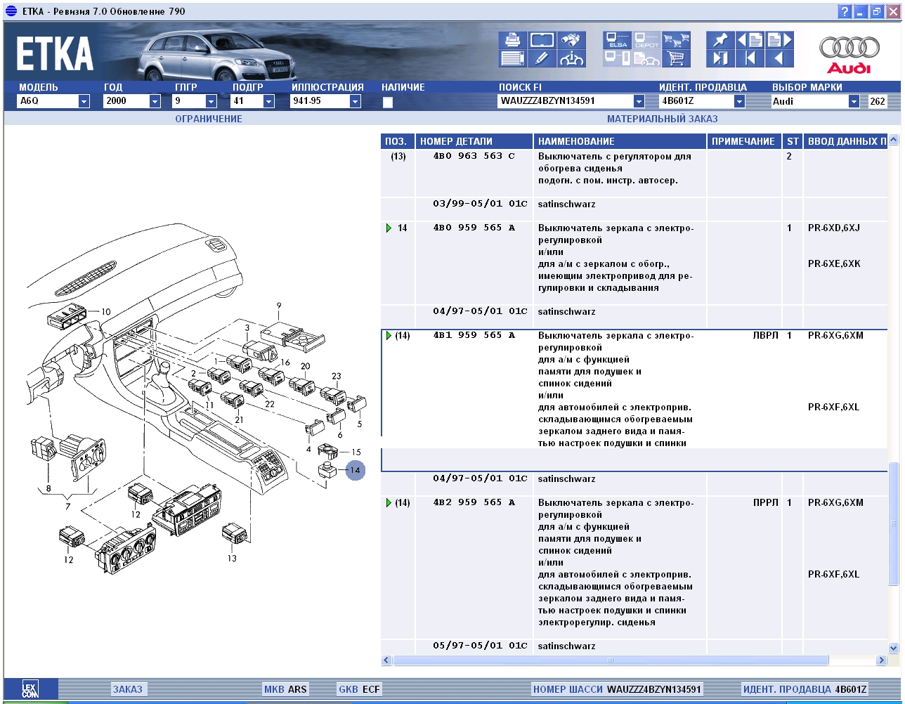

Ирина писал(а):... машина WAUZZZ4BZYN134591
Я поломала джойстик управления зеркалами. Он только в сборе с блоком управлениия зеркалами. Я его вчера не нашла. Я смотрела в "кузове" и в "электрике". Нету такого. Помогите найти. Причем на Серова мне сказали, что для машин без памяти сидений этот блок одной разновидности, а с памятью сидений другой. Так у меня машина с памятью сидений. И расскажите плиз, как смотреть в эльзе запчасти по вину, то есть на данную конкретную машину. А то моя совсем особенная какая-то. :?
Вот вроде нашла что-то похожее. Но оно в списке без номера. И оно или нет? №16
Выключатель зеркал с электрорегулировкой находится в электрике - иллюстрация 941-45.
Кто и почему сказал, что этот выключатель идёт только в сборе с блоком управлениия зеркалами? Это отдельная позиция и robber в свою A6C5 покупал подобный выключатель.
Для машин с памятью сидений (т.е. твоей) этот выключатель имеет каталожный номер VAG 4B1 959 565A 01C:
Выключатель регулировки зеркал с памятью сидений на A6 C5

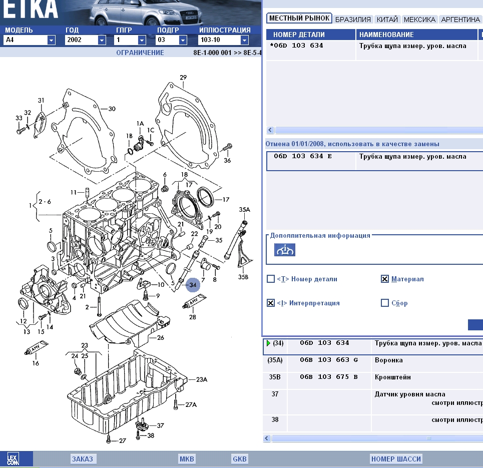

Воронка маслянного щупа на а4 в6 двигатель AMB???

Строгий писал(а):Воронка маслянного щупа на а4 в6 двигатель AMB?
Может Трубка щупа измерения уровня масла VAG 06D 103 634E? До 01.01.2008г она шла с каталожным номером VAG 06D 103 634.
Трубка щупа измерения уровня масла на AMB

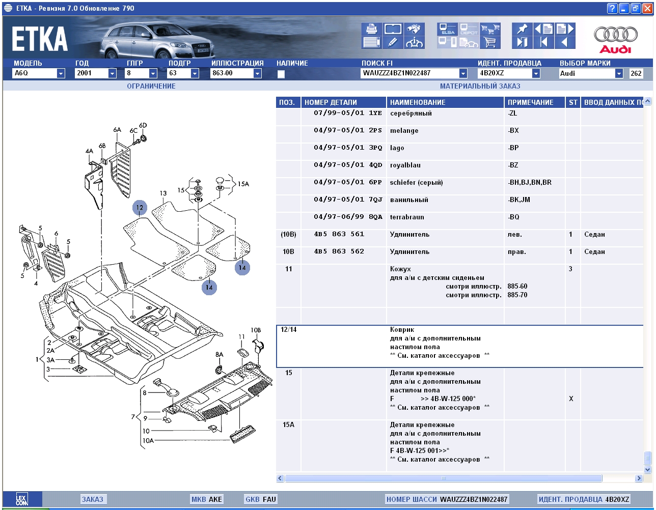

Сообщение ЗНАХАРЬ » 05 фев 2010, 14:24
Подскажите, пожалуйста, номер ковриков резиновых?

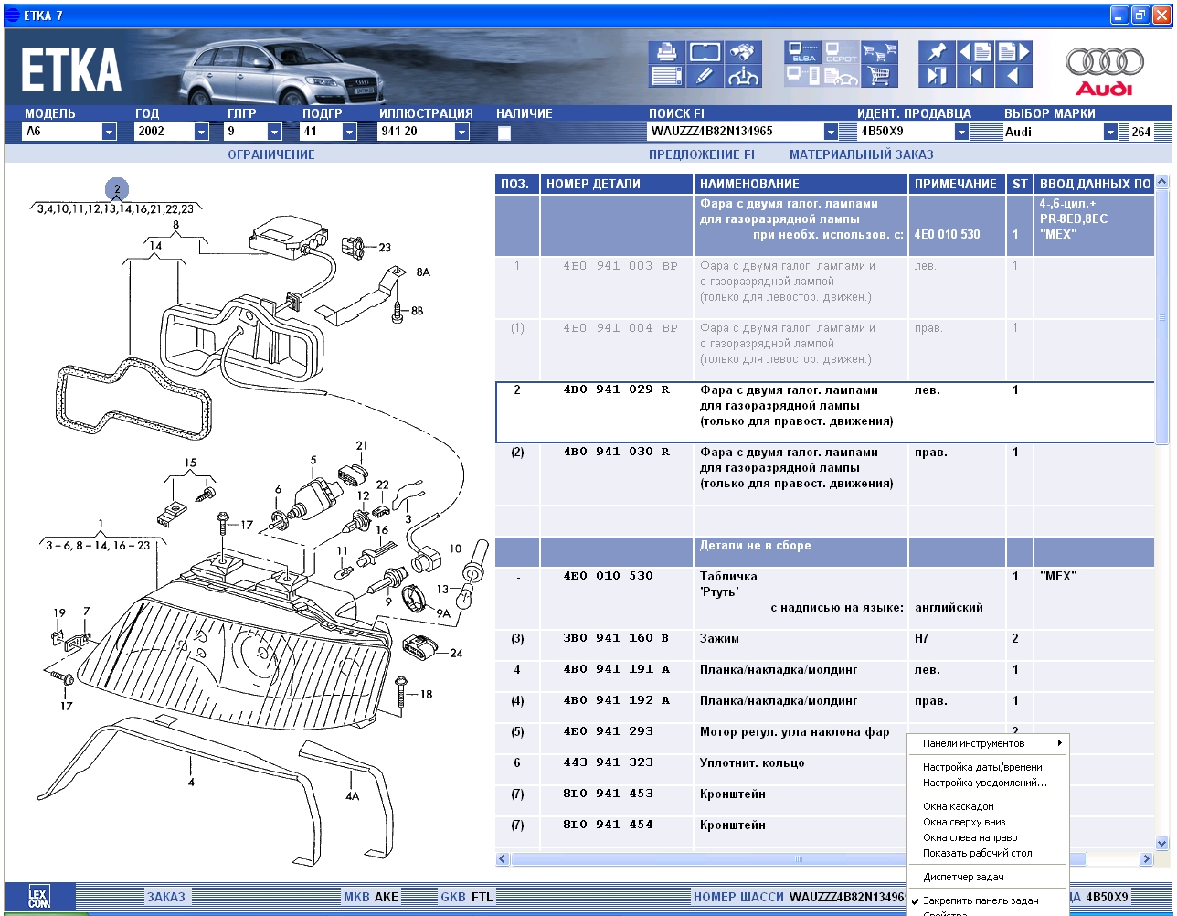

подскажите номер фары передней левой WAUZZZ4B82N134965
Сообщение Игорь » 05 фев 2010, 16:11
ЗНАХАРЬ писал(а):Подскажите, пожалуйста, номер ковриков резиновых?
ЗНАХАРЬ, я что-то их не нашёл, вернее ссылку на них нашёл, а по ссылке пусто:
Коврики для пола на A6C5
M-racer писал(а):подскажите номер фары передней левой WAUZZZ4B82N134965
Каталожный номер Фары передней левой с газоразрядной лампой (ксенон) VAG 4B0 941 029R:
Фары с газоразрядной лампой (ксеноном) на A6C5
Сообщение ЗНАХАРЬ » 05 фев 2010, 18:04
Игорь писал(а):ЗНАХАРЬ, я что-то их не нашёл, вернее ссылку на них нашёл, а по ссылке пусто
Я тоже эту ссылку нашел. И еще там есть поз. 12 и 14, а поз. 13 (передний правый коврик) - нет.
Сообщение Игорь » 05 фев 2010, 18:04
fima, я внёс дополнение насчёт твоего водяного насоса.
Добавлено спустя 1 минуту 57 секунд:
ЗНАХАРЬ, позвони и спроси у официалов (017)-278-58-00.
Возможно, что коврики на твою :shock: вообще не идут. Отпишись только потом.

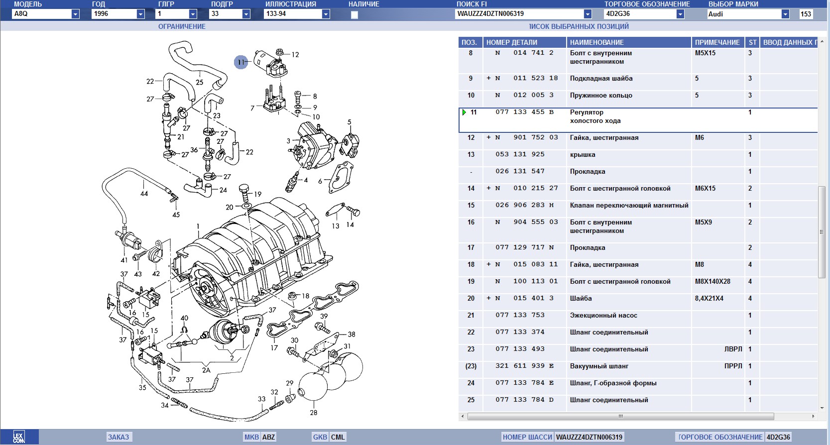

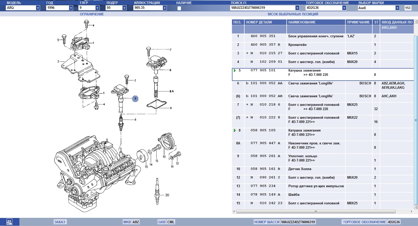

комрады, нужны номера на катушки зажигания и клапан холостого хода на А8 Д2 4,2 ква ABZ мотор
VIN: WAUZZZ4dztn006319
Заранее спасибо!
Сообщение Rezaka™ » 07 фев 2010, 16:37
Vitaliyak, есть 2 номера, в зависимости от VIN: 077905101 с ограничением >>4D-T-000 220 и 058905105 с ограничением 4D-T-000 221>>, знак >> обозначает "с/до". Лучше у Игоря спросить, он должен знать как применить этот знак в данном случае ;)
Добавлено спустя 5 минут 20 секунд:
Vitaliyak писал(а):клапан холостого хода
Регулятор холостого хода - 077133455B
Сообщение Vitaliyak » 07 фев 2010, 22:38
Rezaka™ писал(а):Vitaliyak, есть 2 номера, в зависимости от VIN: 077905101 с ограничением >>4D-T-000 220 и 058905105 с ограничением 4D-T-000 221>>, знак >> обозначает "с/до". Лучше у Игоря спросить, он должен знать как применить этот знак в данном случае ;)
Игорь, уточни плиз по номерам катушек... а то там ценник бьется какой то негуманный... :(
Добавлено спустя 7 минут 26 секунд:
Rezaka™ писал(а):Vitaliyak, 058905105
а по этому номеру очень даже бюджетные варианты имеются.... :oops:
Сообщение Игорь » 08 фев 2010, 17:15
Vitaliyak писал(а):... нужны номера на катушки зажигания и клапан холостого хода на А8 Д2 4,2 ква ABZ мотор
На регулятор ХХ тебе Rezaka™ дал верный ответ.
Катушки зажигания на твою A8Q имеют каталожный номер VAG 058 905 105. Кстати, спроси у Vit3 - он несколько месяцев назад в свою A8Q покупал 8шт. катушек зажигания и как потом оказалось дело было не в них. Ну ты понял, ;) да?
Rezaka™ писал(а):... знак >> обозначает "с/до". Лучше у Игоря спросить
А для кого я выложил ;) в шапку темы Описание символов перед каталожными номерами в ETKA?
Сообщение Rezaka™ » 08 фев 2010, 17:25
Игорь писал(а):А для кого я выложил в шапку темы Описание символов перед каталожными номерами в ETKA?
то что он обозначает я и так знаю и написал "с/до" ;) вот непонятно както его применение. Получается если стоит перед VIN, то читается как "до", а если после то "с" ?
Сообщение Игорь » 08 фев 2010, 17:34
Rezaka™, :) именно так!
