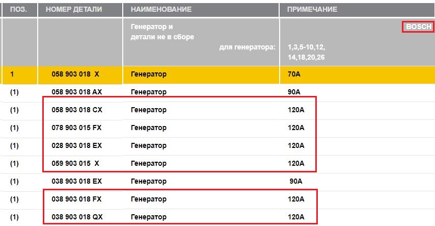

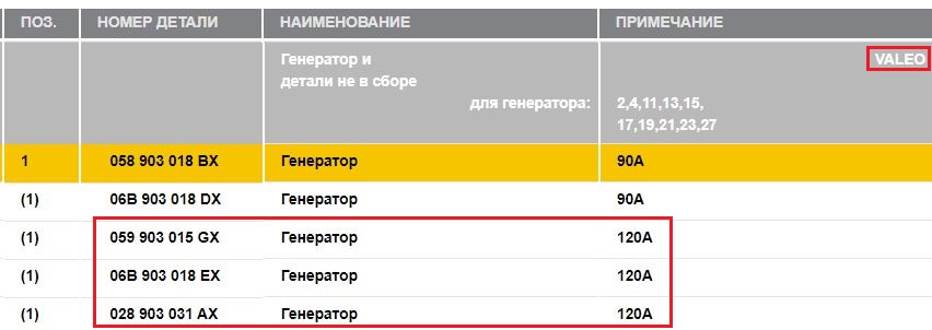

Sapher, по VIN есть опция "8GL Генератор 120 А". В списке таких генераторов по традиции два производителя: Bosch и Valeo. А потом много номеров разных было по каждому из производителей. Смотрите скриншоты:

Паша, Спасибо большое. Просто не могу разобраться.У меня в авто почему то стоял генератор Valeo 06b903016E с обгонной муфтой.Такого номера вообще почему то в списках по вину на эту машину нет.Я хотел заменить свой сломанный Valeo на Bosch.Но проблема в том что все генераторы из списка имеют отличия.Разные фишки(Но это не беда,с фишками разобрался) Разный диаметр и вылет шкива...Где то шкив,где то обгонная муфта,где то 5 канавок на шкиве,гле то 6.И непонятно могу ли я просто заменить шкиф например на свою обгонную муфту

Sapher, еще раз полез посмотреть Ваш генератор. Тот номер что Вы указали ставился с завода на ваш авто:
Это Valeo на 120А. К этому генератору используется запчасть 022 903 119 D Шкив поликлин. ремня с муфтой своб. хода и защ. колпачком.
Если захотите поставить по Бошу, то указывает на следующий номер:
К этому Бошевскому на замену подходит 038 903 119 P Шкив поликлин. ремня с муфтой своб. хода и защ. колпачком.
