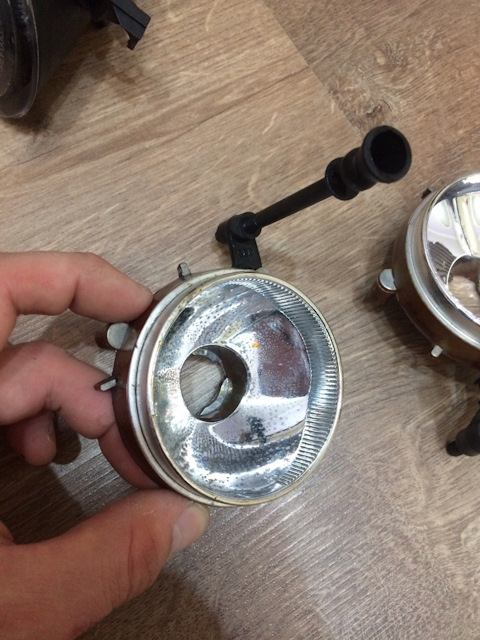

я думаю автор темы не будет против. Вопрос по противотуманкам с Али,
 вид после 3 месяцев эксплуатации
отражатель
корпус

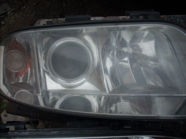

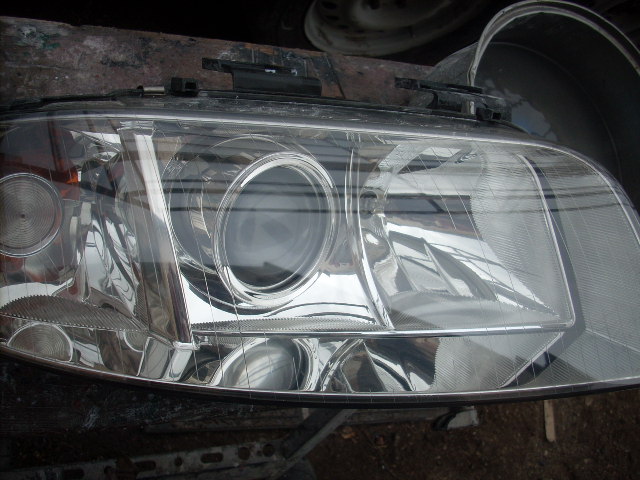

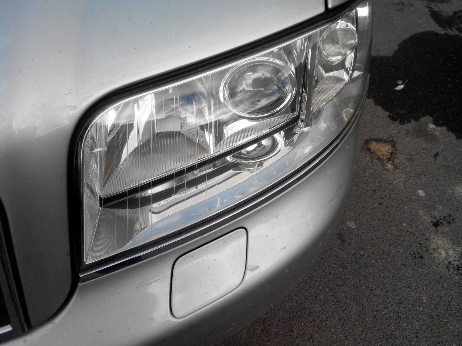

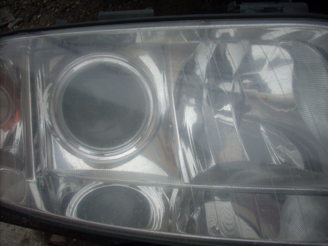

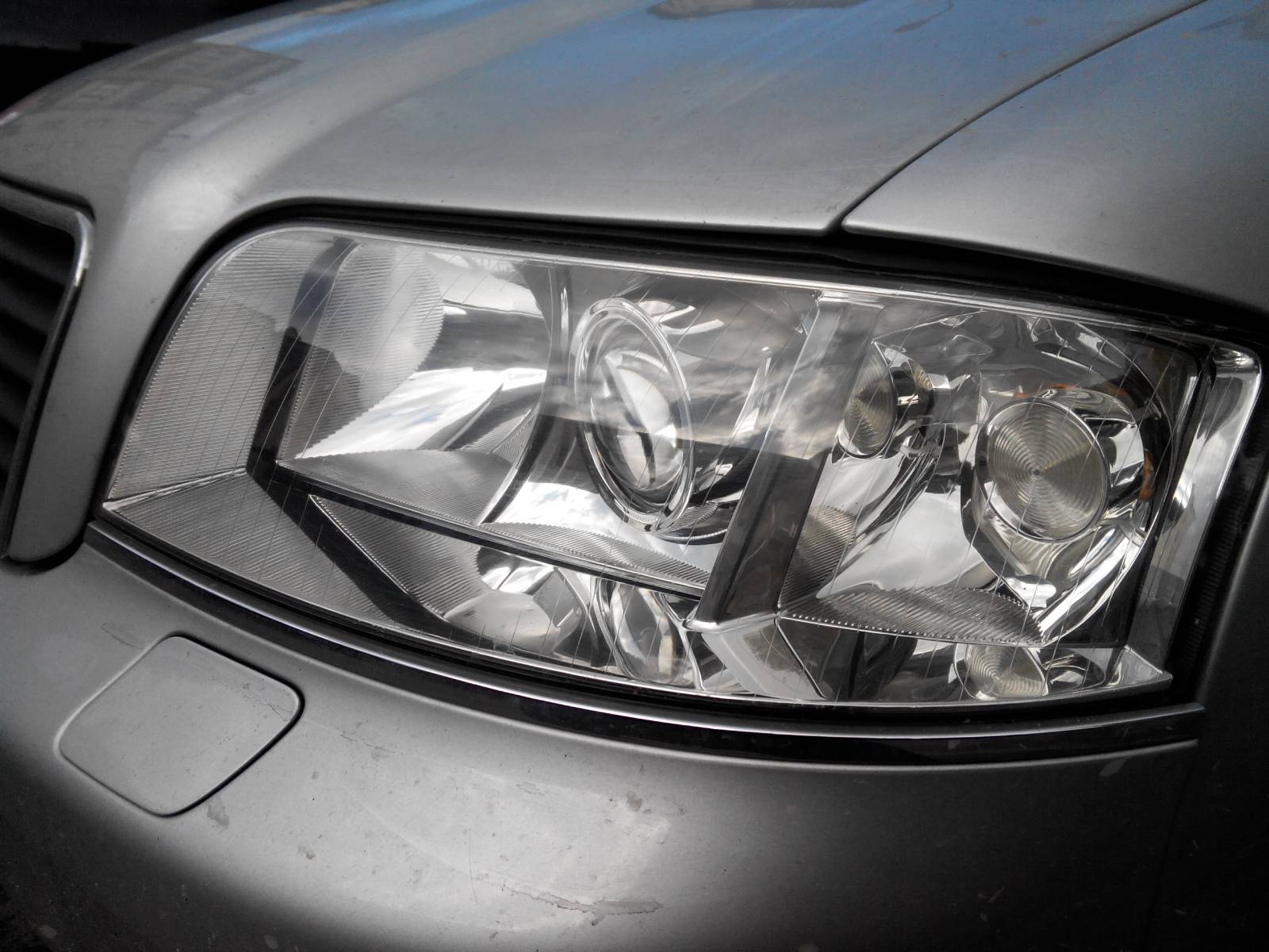

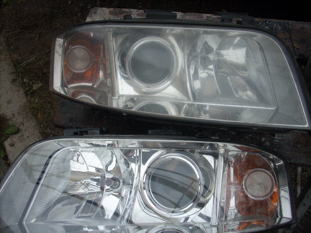

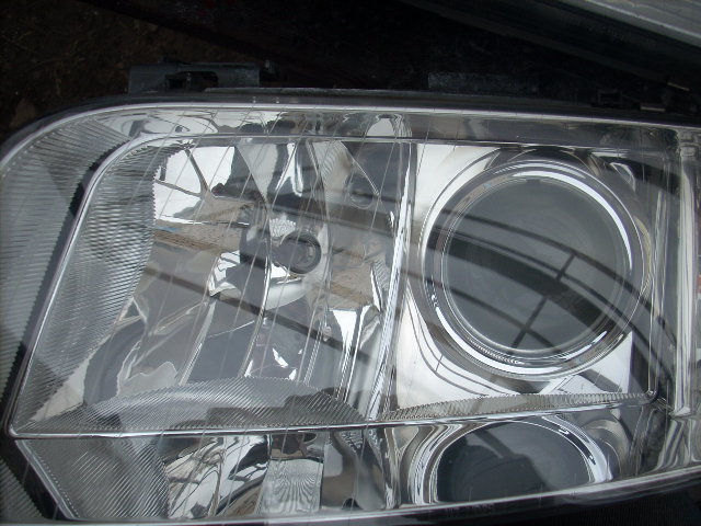

Сегодня "оживляю" галогеновые фары А6С5 от Vovan.
В процессе полировки фар были достигнуты вполне приемлемые результаты.
Правая фара. Было.
Правая чуть крупнее.
Стало после глубокой полировки.
Левая фара после глубокой полировки.
Не совсем удачная попытка показать контраст.

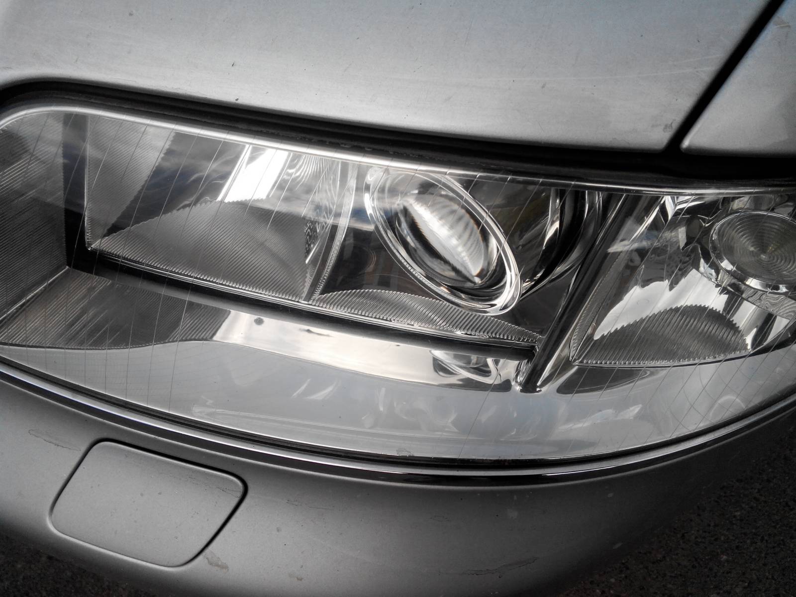

stolyk писал(а):Источник цитаты Старожилы должны ещё помнить как чуть более года назад активно велось обсуждение темы о необходимости бронирования фар после глубокой полировки
тогда я предлагал как вариант бронированию плёнкой - лак. Говорить можно много, но вот так выглядят фары под лаком после почти 3 лет эксплуатации или 45 000 пробега:
в верхнем левом углу блик , а не помутнение
весь низ тоже бликует
Стоимость работ по снятию/установке, полировке и покрытию лаком 40 у.е. за одну фару. Фары установили на машину через сутки после снятия. После данной процедуры желательно пару дней не ездить на авто мойку. Работы производились в Бресте, в гаражном кооперативе "Сосны" между Южным и Вулькой.
Последний раз редактировалось Сергей73 31 окт 2016, 10:08, всего редактировалось 1 раз.
Сообщение Паша » 31 окт 2016, 09:16
Судя по фото, поверхность стекла фары прекрасно сохранилась. Что за лак такой волшебный?

Сообщение stolyk » 31 окт 2016, 09:37
Сергей73, результат впечатляет.
Три года "под лаком" и блестит как новая. :good:
Добавь инфу по цене, местоположению, срокам - положительные результаты заслуживают внимания.
Да и добавь коммент , что на второй фото в верхнем левом углу блик , а не помутнение. На 3-ей фото весь низ на увеличении тоже бликует.
А то можно не правильно понять. :pardon:

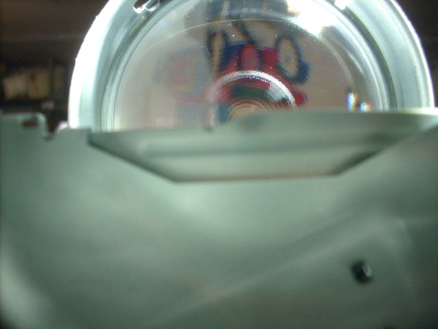

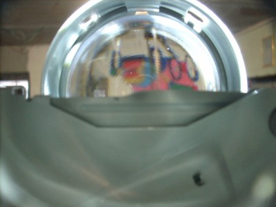

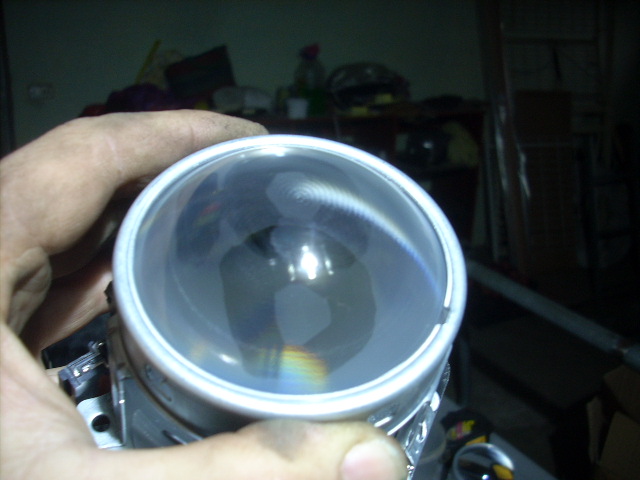

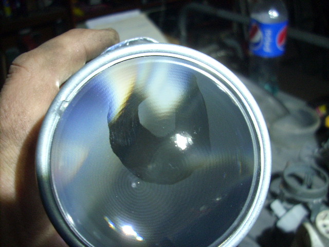

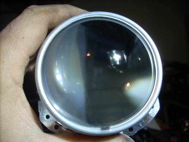

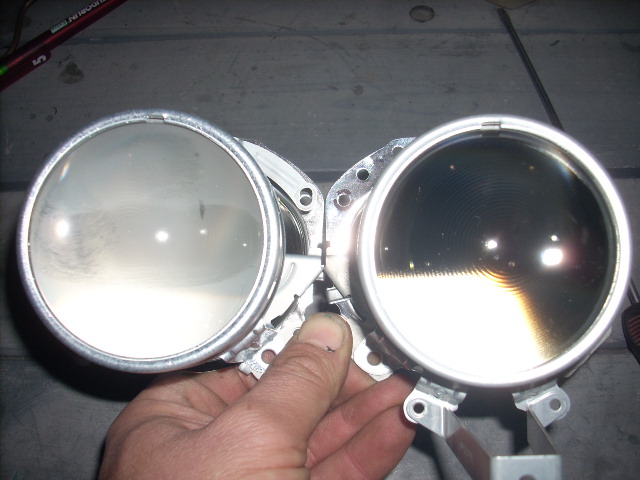

Наконец-то сообразил как наглядно продемонстрировать результат нещадной эксплуатации фар. Думаю это заставит задуматься любителей ездить с ближним светом по поводу и без повода. Помимо того , что лампы теряют свою "прыть" , так ещё и копоть внутри линзованного модуля образуется и всё это прямо пропорционально времени наработки.
Буква Ю нарисована по копоти с наружной стороны линзы. Буква О , соответственно на внутренней стороне. Можете обратить внимание на то , что одна буква более контрастна.
Отчищаем верхнюю поверхность линзы от копоти.

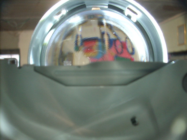

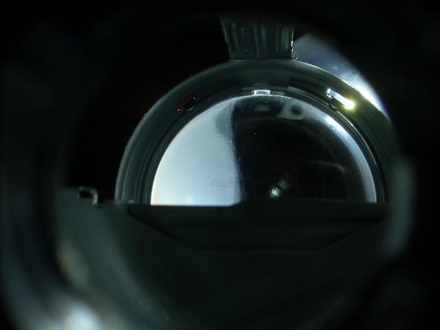

А вот и моё "ноу-хау", половину линзы очистили с двух сторон. Как говорится , куда нагляднее-то ?

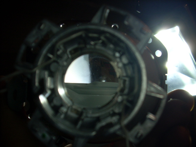

А теперь поставим себя на место лампочки и посмотрим на мир со стороны цоколя.
Как вам такой светофильтр ? И после этого вы хотите что-то видеть на дороге ?
Оцените яркость, контрастность картинки от двух половинок линзы.
А вот так оно должно быть всегда. Я могу смело утверждать , что закопченная с двух сторон линза и отражатель в линзованном модуле, "съедают" как минимум 50% света.
Небо и земля.
Граждане "клубни" , вы сбережёте свои деньги , если откажетесь от бездумной езды с круглосуточно включенными фарами. :yes: :-D
