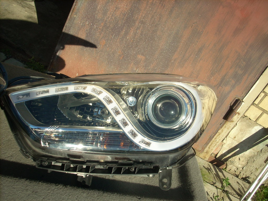

stolyk, из какого материала отражатели?
Сообщение stolyk » 01 сен 2016, 15:29
Encoviter писал(а):Источник цитаты из какого материала отражатели?
Алюминиевый сплав какой-то.

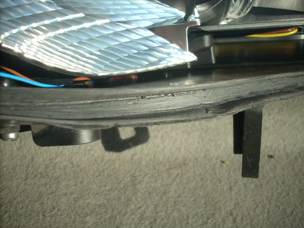

Сообщение stolyk » 05 сен 2016, 08:57

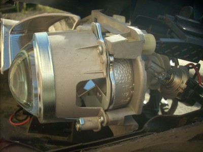

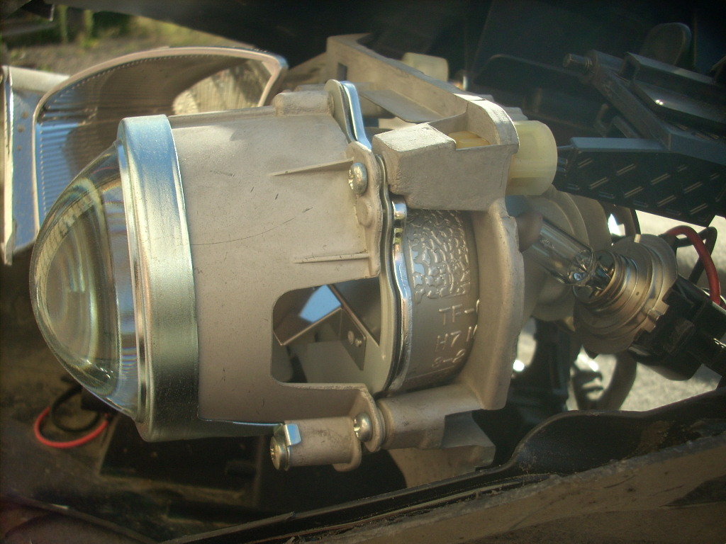

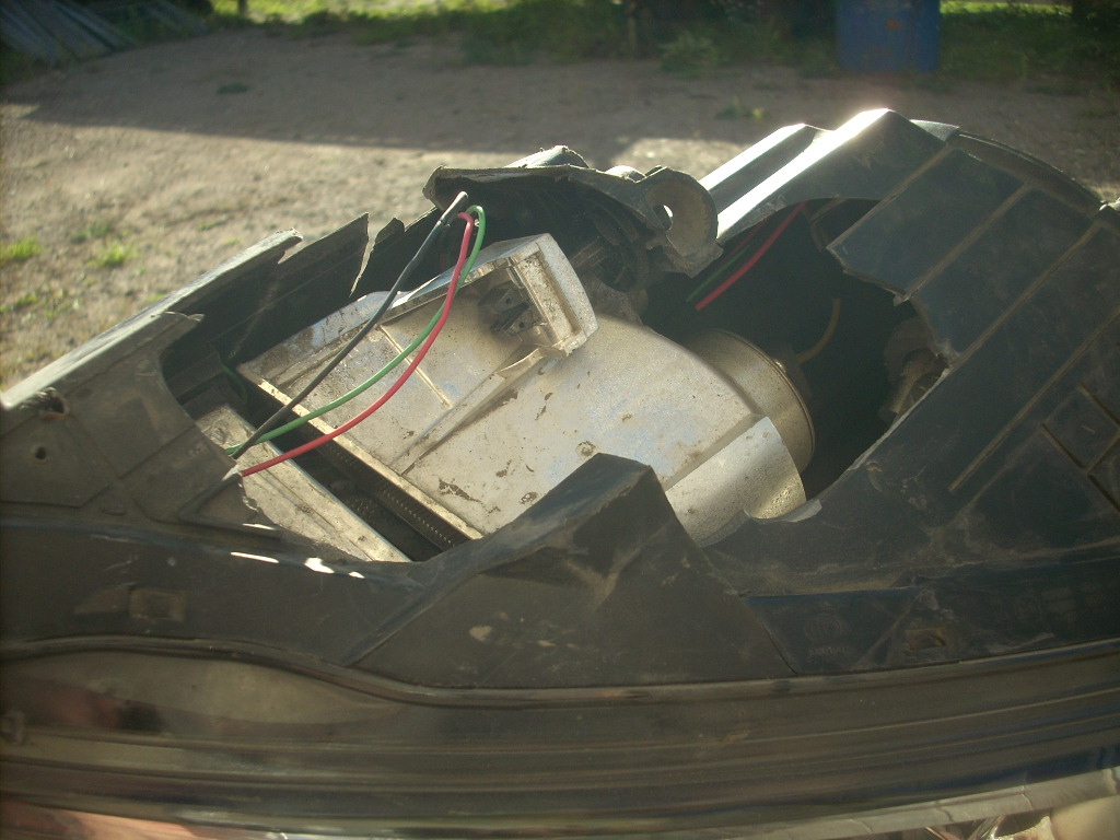

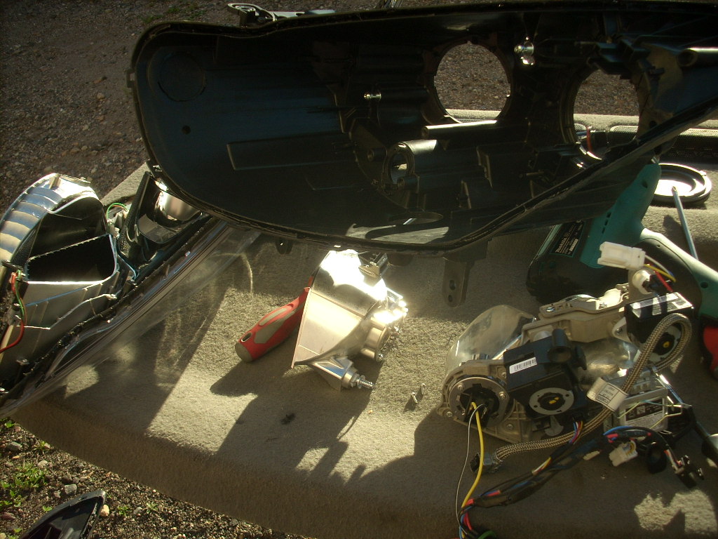

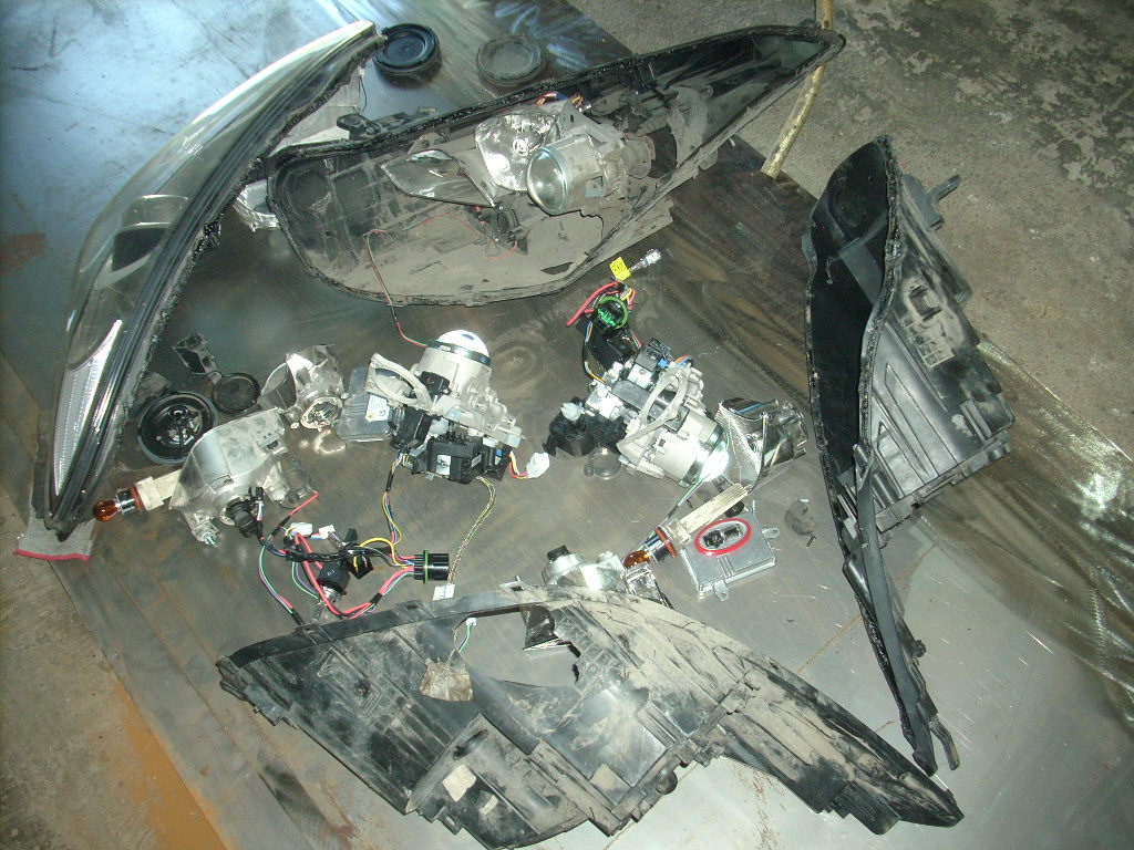

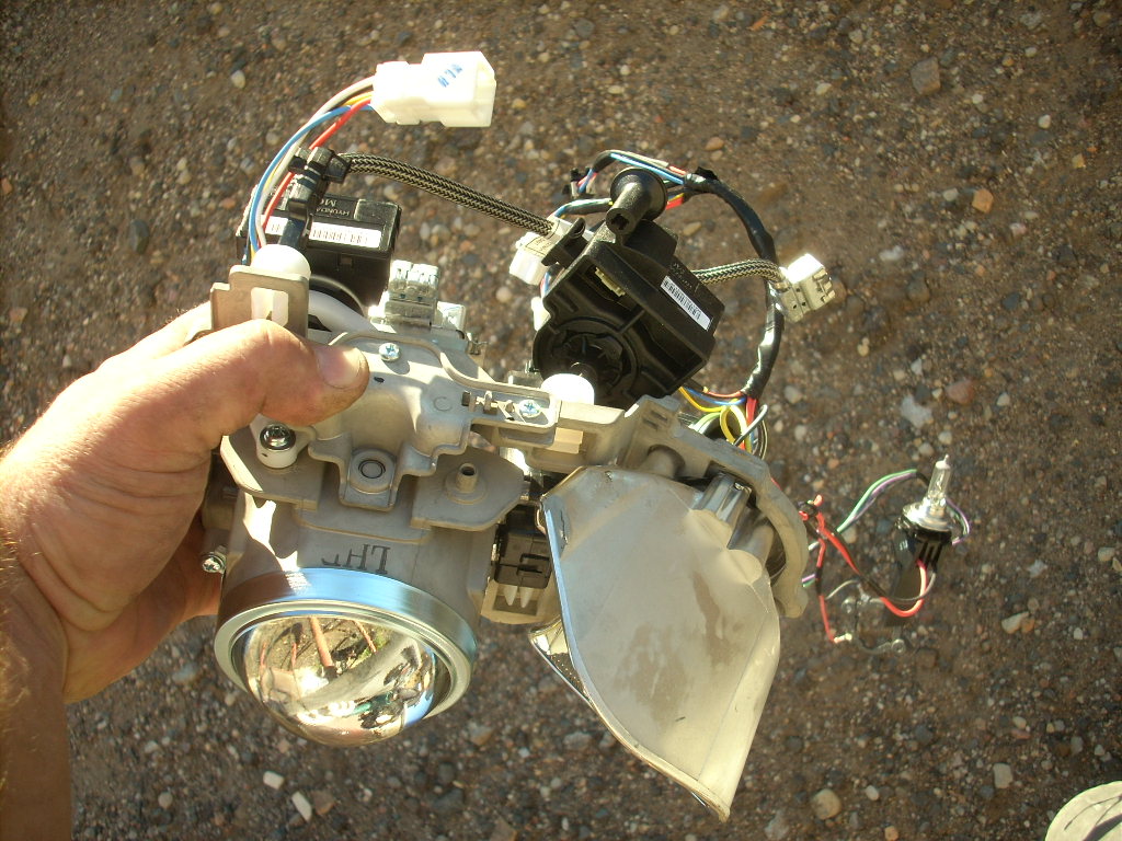

Недавно мною был совершён акт умышленного вандализма . Красивую , свеженькую фару с адаптивным би-ксеноном нужно было превратить в галогеновую "пустышку" . :crazy:
Причина очень банальная - всаженная морда , а на новые машины бэушные фары найти сложно, да ещё такие как надо. Поэтому в Польше выловили последнее что было , оказались "адаптивы" .
Переделать адаптивную фару в галогеновую оказалось не простой задачей - они конструктивно разные . Пришлось что-то выломать , где-то вырезать , перепаять , короче требовалась "ювелирная работа". :-D Очень усложнил жизнь герметик стекла ,он хоть и был из разряда мягко-плавких , но с невероятно мощной адгезией . Оторвать стекло от корпуса было на столько сложно , что я готов был отказаться от работы. :yes:
Вот из таких доноров , ломаных и грязных нужно было достать галогеновые линзованные модули.
Галогеновый модуль.
Полный демонтаж.
Ксеноновый модуль
А вот что в итоге осталось после переделки , десятки красивых и дорогих запчастей . С каждой фары осталось примерно на 100-150 баксов запчастей.

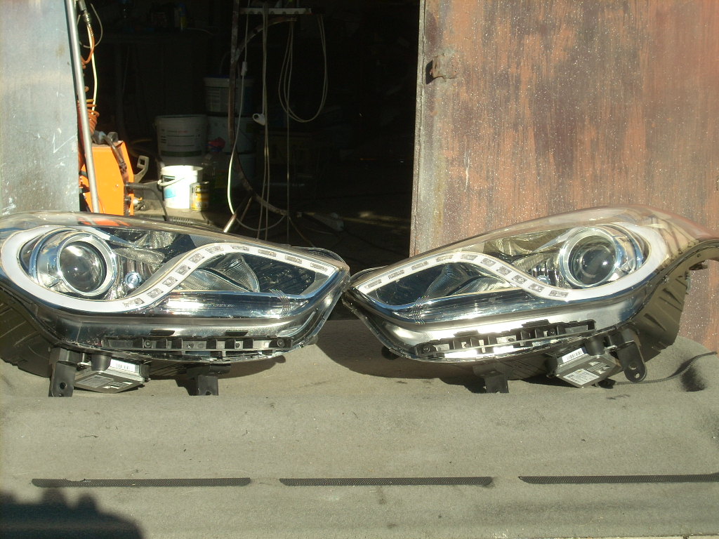

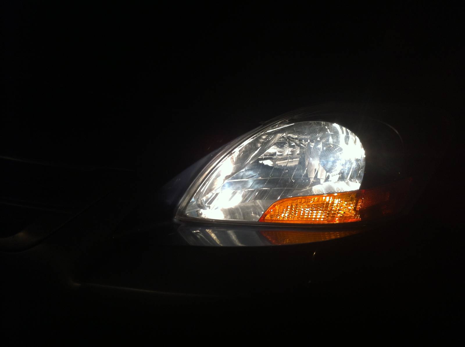

Привел и левую в порядок... Первый блин не комом :-D
теперь со светом (на стандартных лампочках):
Сообщение stolyk » 07 сен 2016, 07:08
LIS, сколько времени заняла вторая фара ?
Уверен её ты тёр с большим остервенением. :-D
Хайвэевские микросколы-сечку убрал полностью ? Что по времени на одну фару ?
Сообщение LIS » 07 сен 2016, 07:41
stolyk писал(а):Источник цитаты сколько времени заняла вторая фара ?
по ощущениям меньше чем первая - пилил увереннее, 800-ткой больше чем 500-ткой, а 3000-ной уже в два этапа - не было времени за один заход закончить, хотя батарея в шуруповерте еще не разрядилась... :)
stolyk писал(а):Источник цитаты Что по времени на одну фару ?
думаю до часа
stolyk писал(а):Источник цитаты Хайвэевские микросколы-сечку убрал полностью ?
они у меня более окислившимися были чем со сколами. на правой несколько "точек" осталось (на левой не было), но я не стал заморачиваться... :)

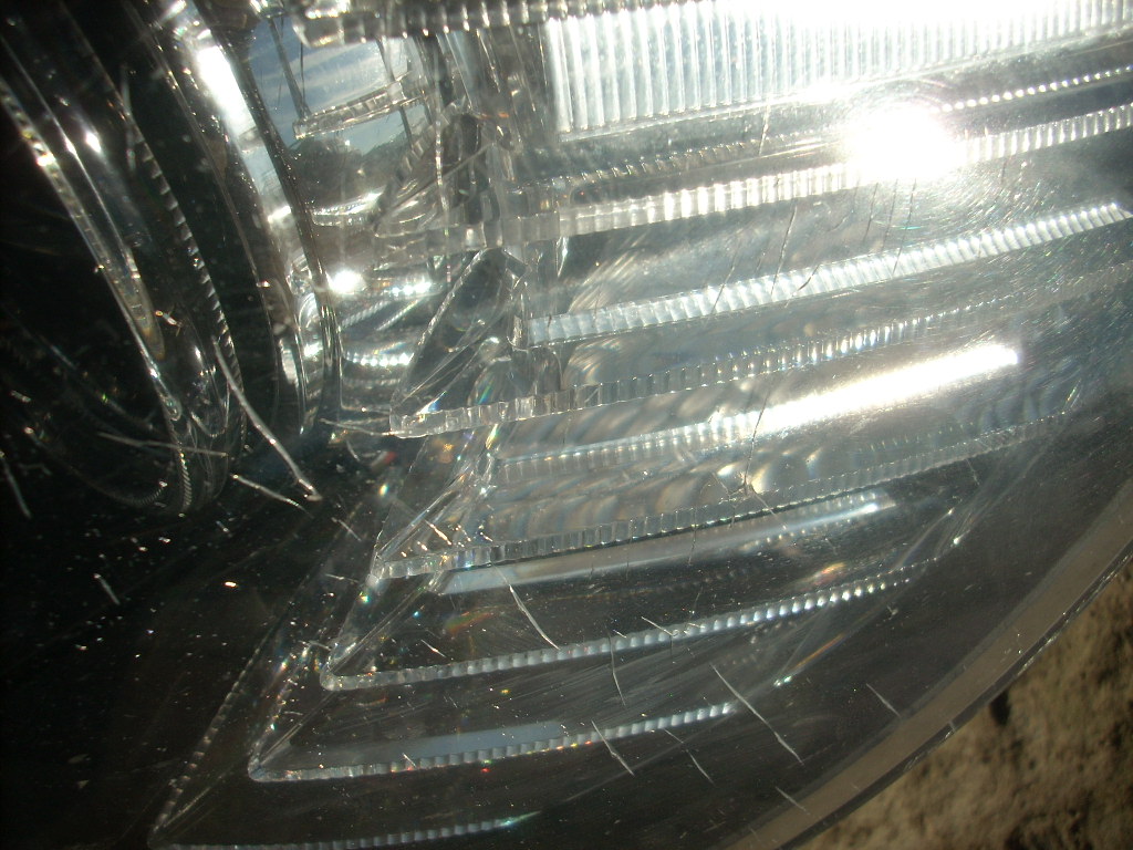

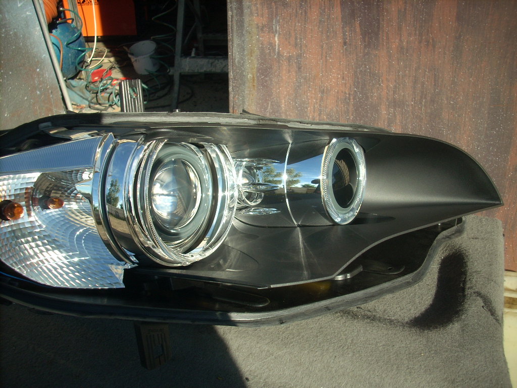

Сообщение stolyk » 08 сен 2016, 10:16

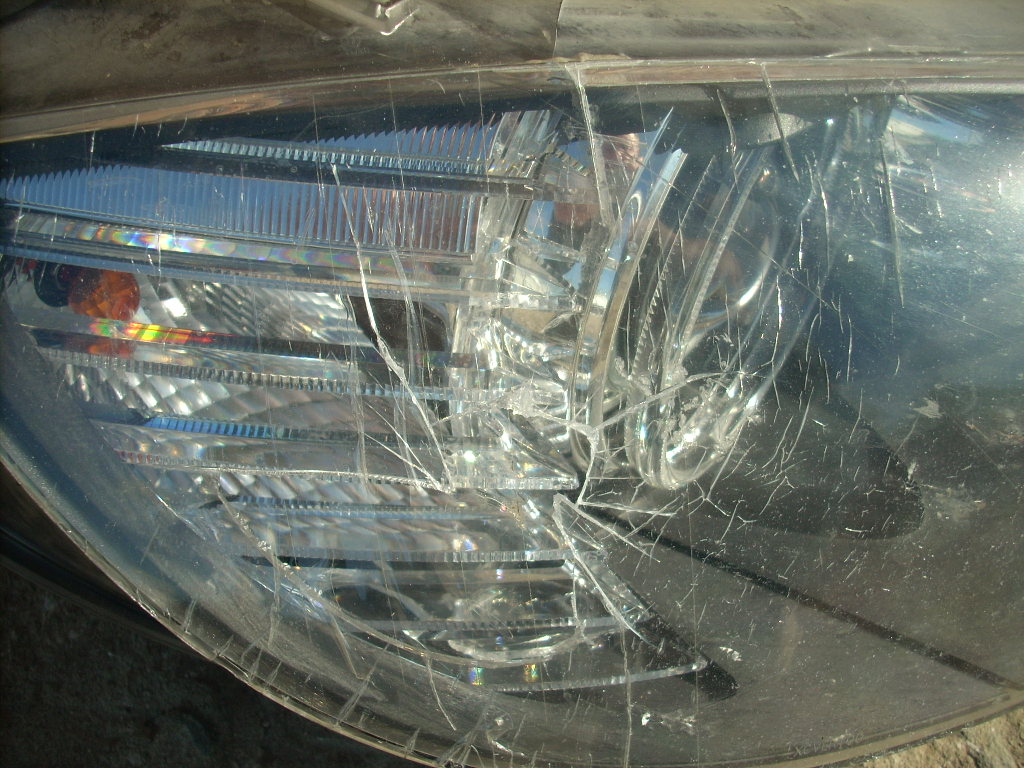

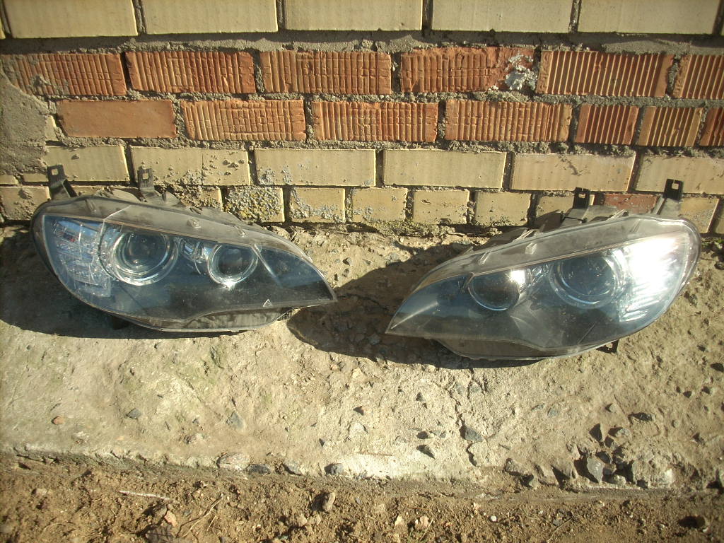

И так , БМВ Х6 .

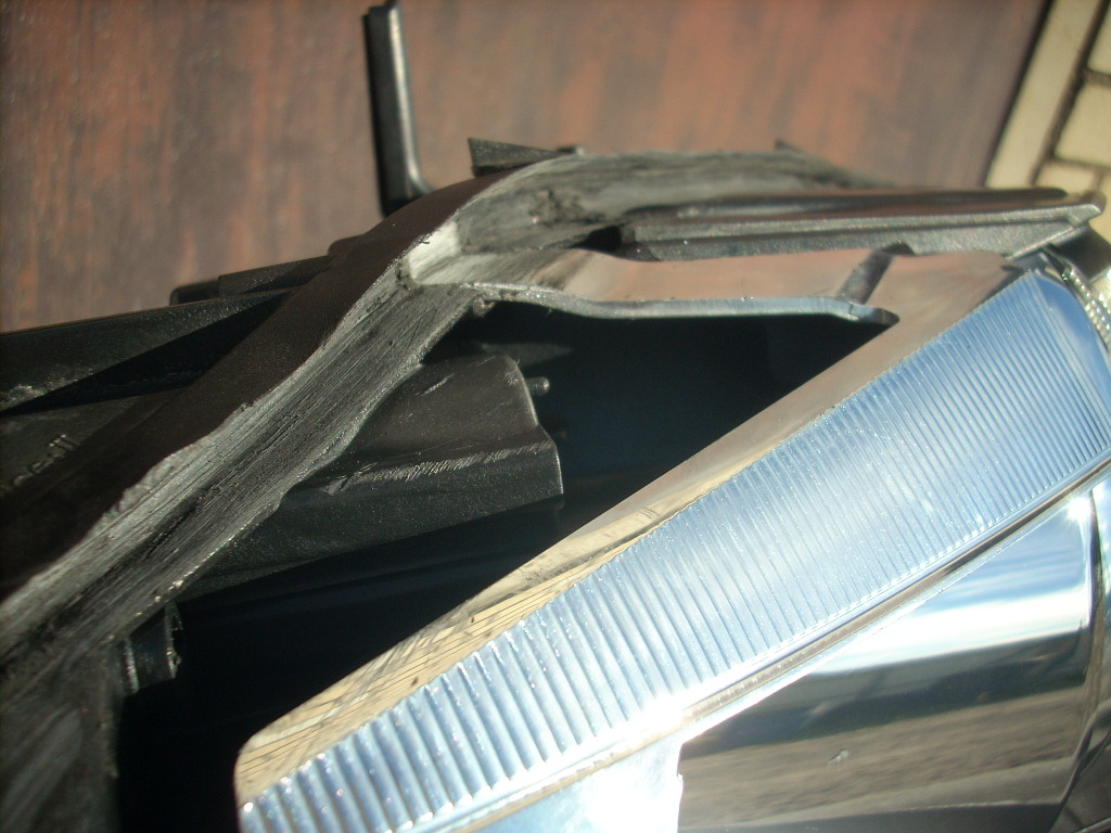

Производитель топового авто позволил себе пустить в обращение бракованные стёкла фар . Для этих фар уже продаются оригинальные хелловские новые стёкла по 215 долл. за штуку и я подозреваю , что вопросы к качеству новых стёкол пока остаются открытыми. При всём при этом сама фара относится к разряду неразборных . У меня на полноценную , качественную замену стекла на одной фаре ушло примерно 7-8 часов . :crazy: Основных проблем две - демонтировать старое стекло из корпуса и допустить при этом минимальную деформацию последнего. Ну и второе , вычистить паз от старого гермета хотя бы на 90-95 %. Этот процесс как раз является самым грязным и трудозатратным.
С расстояния одного метра фары как фары .
Глубокие , сквозные трещины .
Вторая фара чуть лучше , но как на долго ?

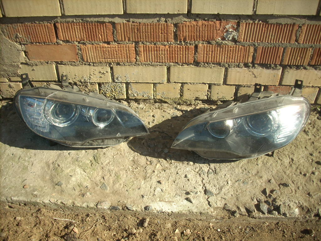

Снимаем стекло и вычищаем паз.
В обезжиренный паз будет уложен многоразовый гермет .

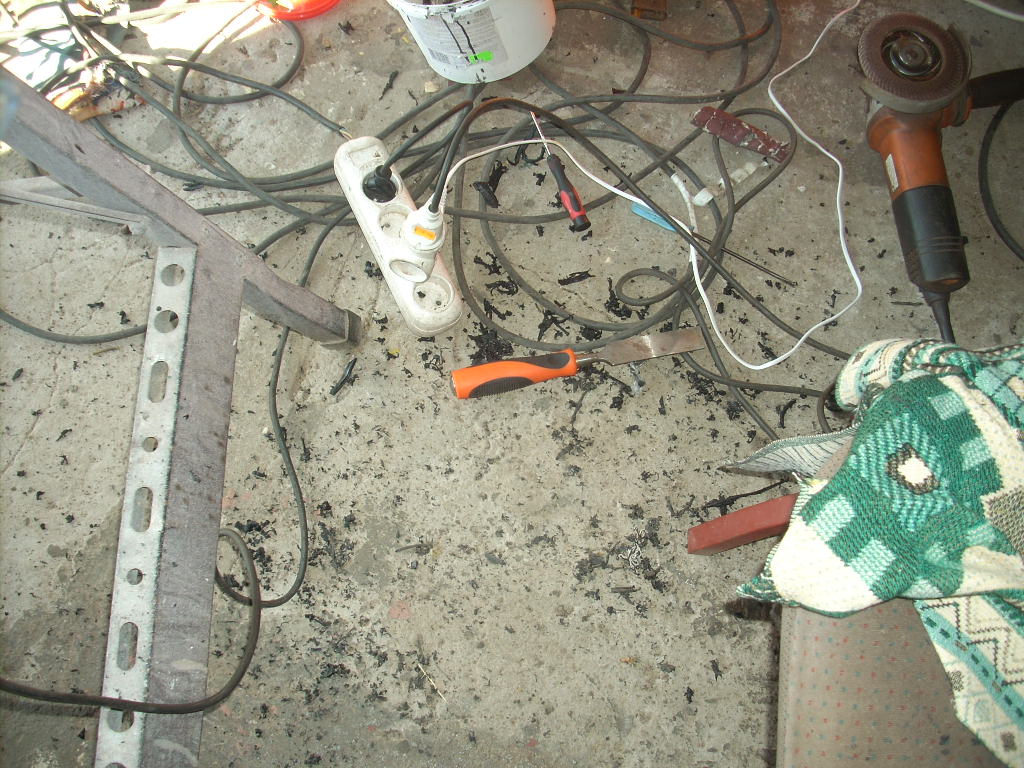

Родной клей был просто жесть - его не снимешь целым шнурком , как на некоторых других фарах . Оставишь в пазу ошмётки и через какое-то время начнёшь любоваться процессом запотевания фар .
Всего-то 3-4 часа и куча мусора от старого уплотнителя.

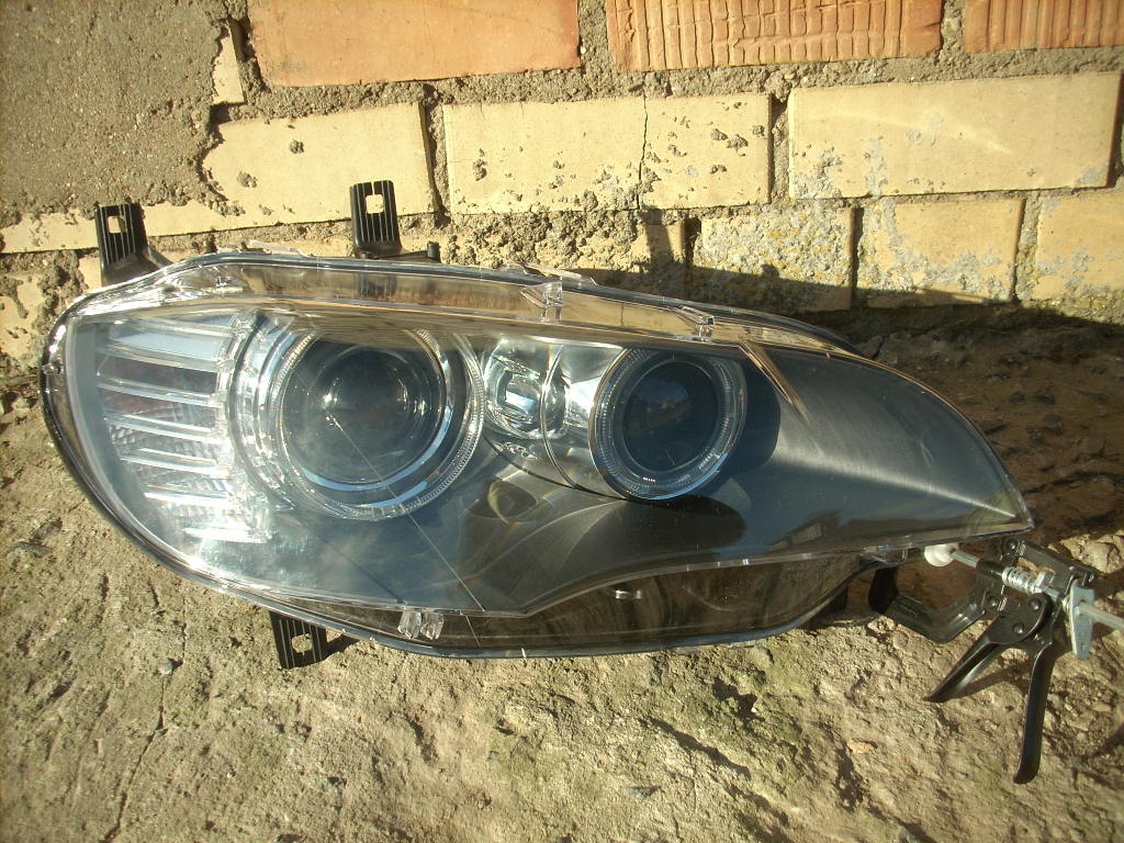

Ну и наконец новое стекло в фаре .

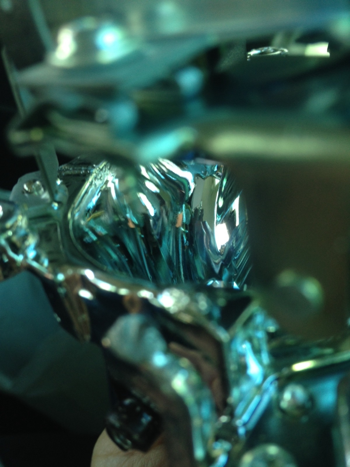

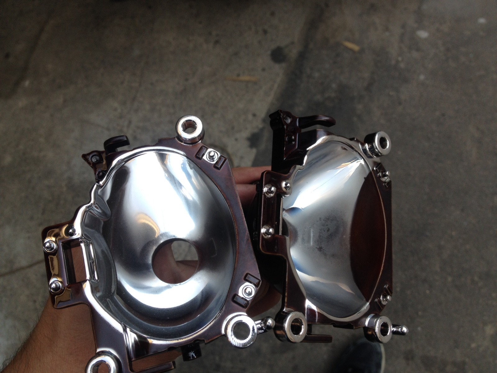

Сообщение antoxa_lp » 14 сен 2016, 19:02

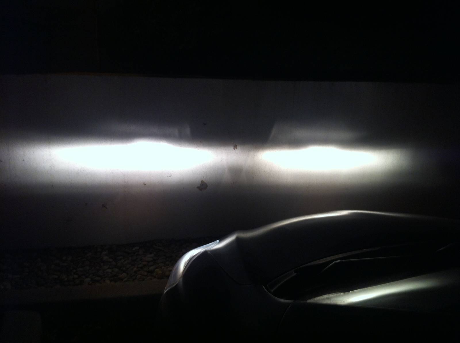

Решил доделать свет на Мондео до отличного состояния.
Снял фары. Биксеноновые модули демонтируются просто, через заднюю крышку, путем откручивания 3 болтов. Выгорание отражателей в фордах очень частая проблема и привнесена в статус "болячки" марки. Разобрал модули. Отвез в компанию, которая занимается восстановлением отражателей (вакуумным напылением алюминием). Кстати мне удалось узнать кто занимается этим напылением в рб.

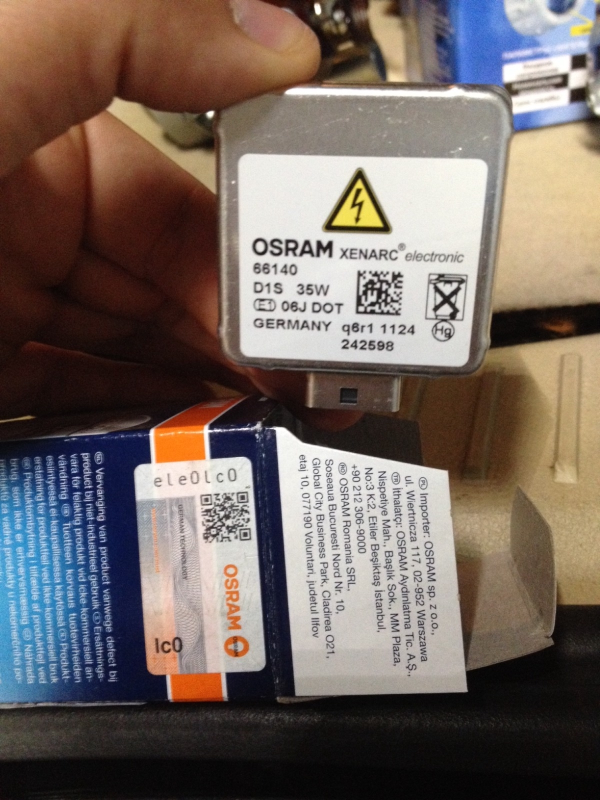

Через пару дней забрал готовые отражатели. Собрал все назад. Установил новые лампы Osram Xenarc D1S. На стене СТГ "красивая", свет желтоватый, насыщенный.
Юра жду твоего возвращения. Нужна регулировка. :-)
Новые лампы Osram D1S.
Отражатели ПОСЛЕ. Восстановленные. Зеркало.
Отражатели ДО. Состояние плачевное.
