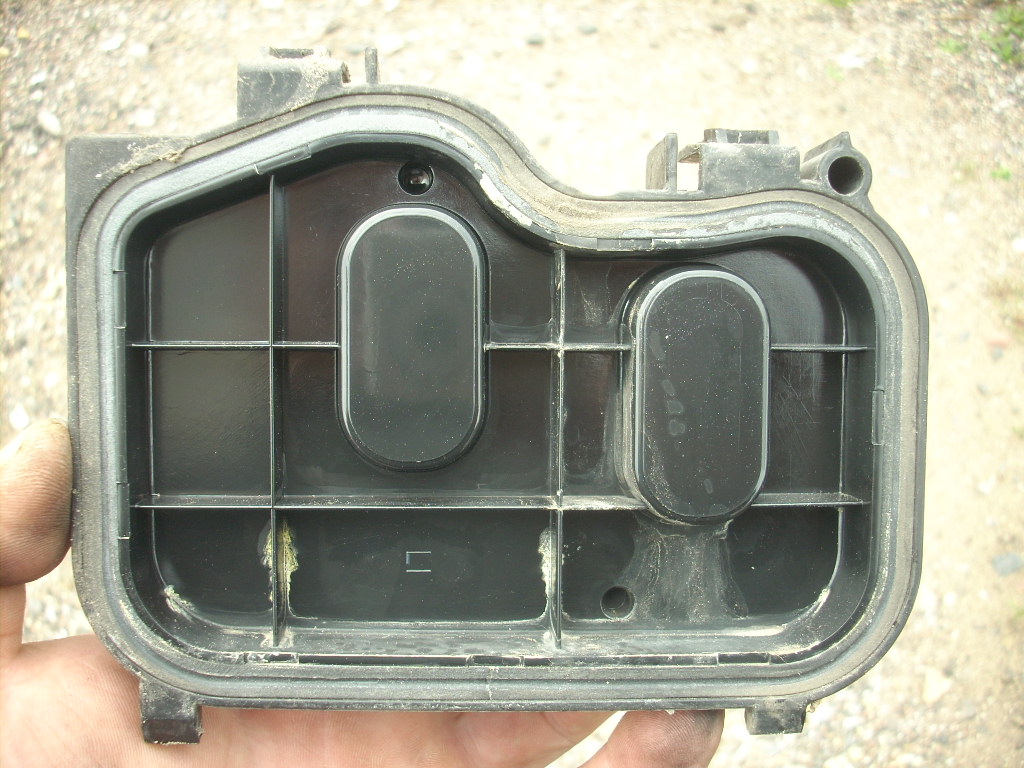

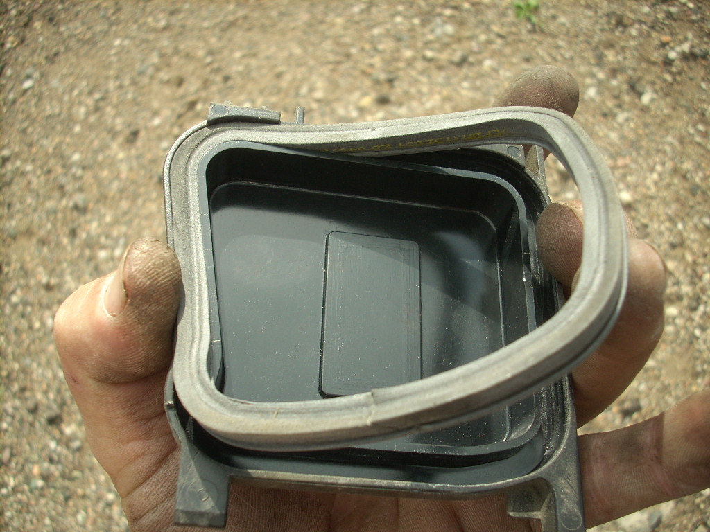

Небольшой ликбез для владельцев А6 и А8 . Фары этих авто , а именно задние крышки лампочных отсеков , являются их слабым местом .
От времени продавливаются уплотнители и фары начинают пропускать воду , а это в свою очередь приводит к запотеванию фар.
Так же на многих крышках часто бывают отломаны крепёжные защёлки , что приводит опять же к запотеванию фар .

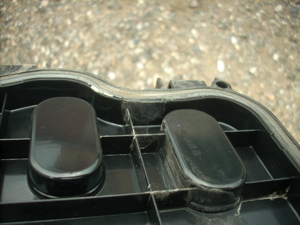

А ещё бывает умышленное вредительство , смотрите на фото ниже.
По грязному подтёку всё предельно понятно .
Совсем не дистиллированная водичка заливается в фару.

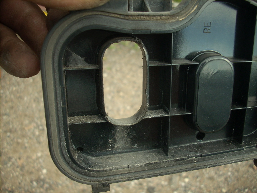

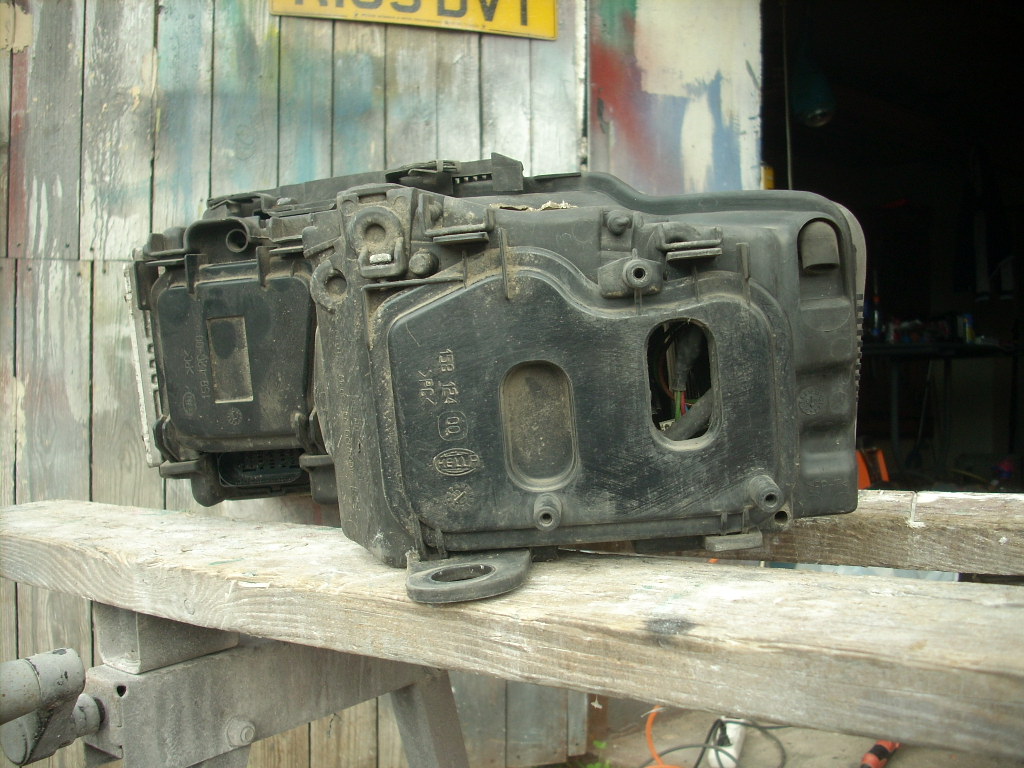

А вот и обещанное вредительство.
Я так и не смог понять для чего это было сделано.
Раньше производители на внутренней стороне крышки писали о необходимости переворачивать резинку-уплотнитель . Но мои эксперименты показывают , что этого не всегда бывает достаточно и протечки всё же случаются.
Сообщение Игорь » 17 авг 2016, 17:35
stolyk писал(а):Источник цитаты… Я так и не смог понять для чего это было сделано.
Для вентиляции - чтобы фары быстро отпотевали. :ugeek:
