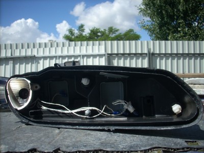

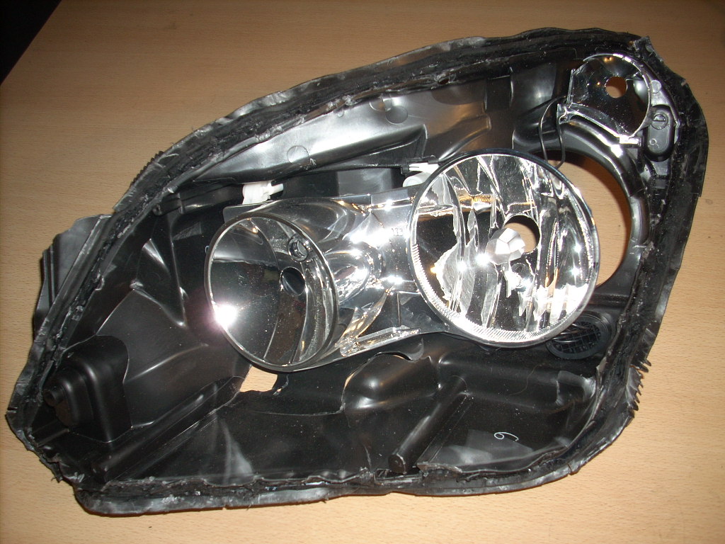

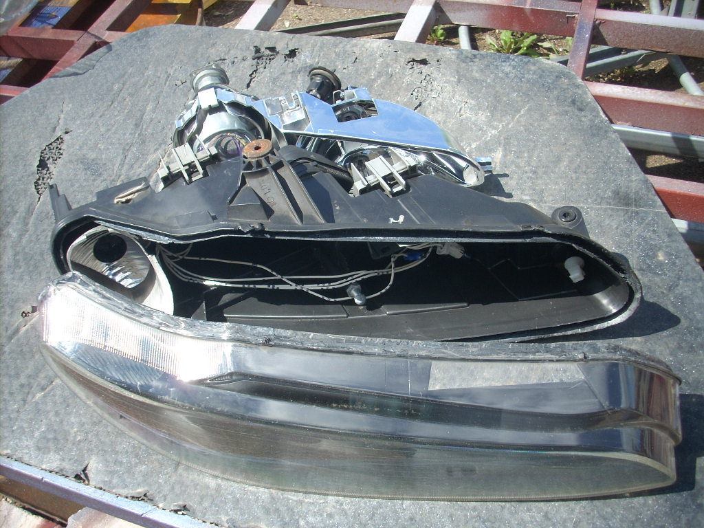

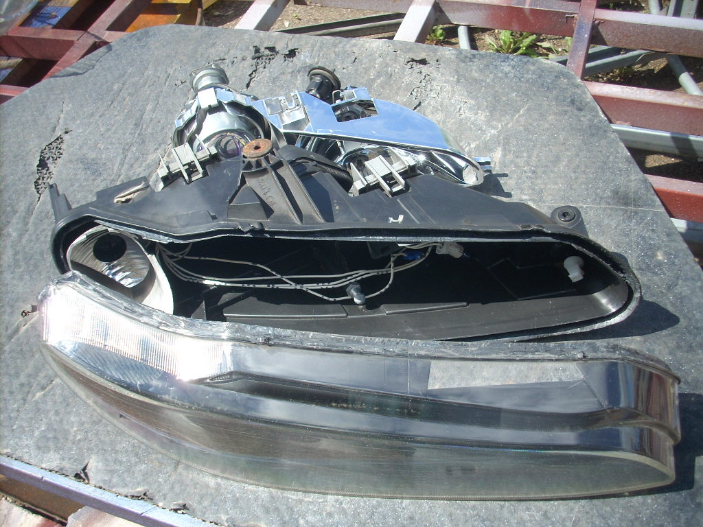

Вчера был приятно удивлён работой по разборке неразборной фары автолюбителем , проделавшим эту процедуру впервые.
Правда не совсем понятна причина по которой мне была доверена сборка фар. Ведь самое сложное - это как раз демонтаж. :(

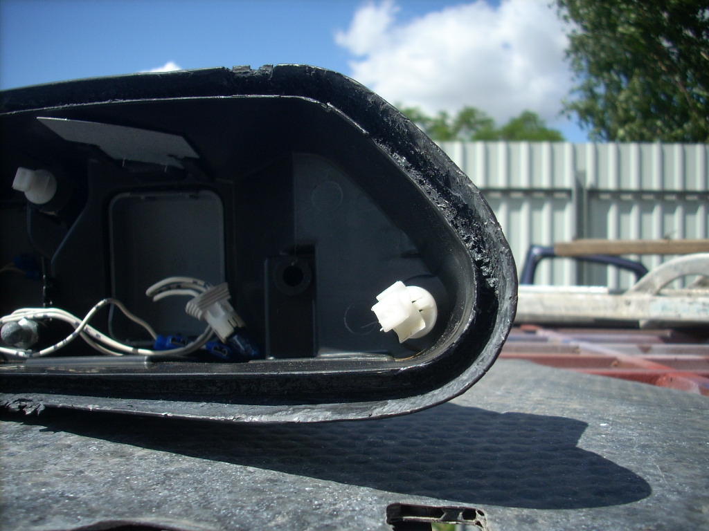

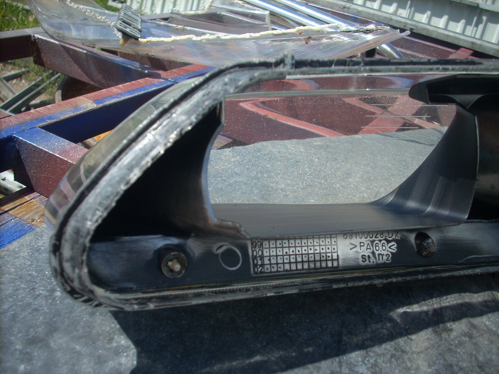

Стоит так же отметить и тот факт , что как бы аккуратно не была произведена разборка фары , паз всё равно растягивается , что в последующем может сказаться на герметичности.

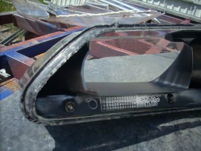

Примерно так должен выглядеть паз после вырезания по-живому стекла из корпуса.
А ведь могло получиться и вот так.
По-моему комментарии излишне.
Практически в ноль снята резина.

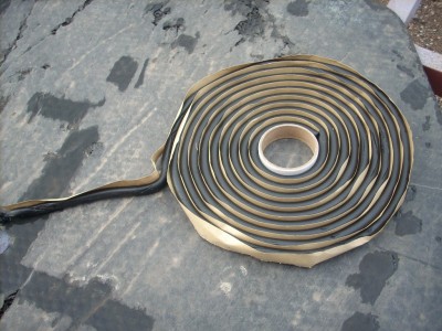

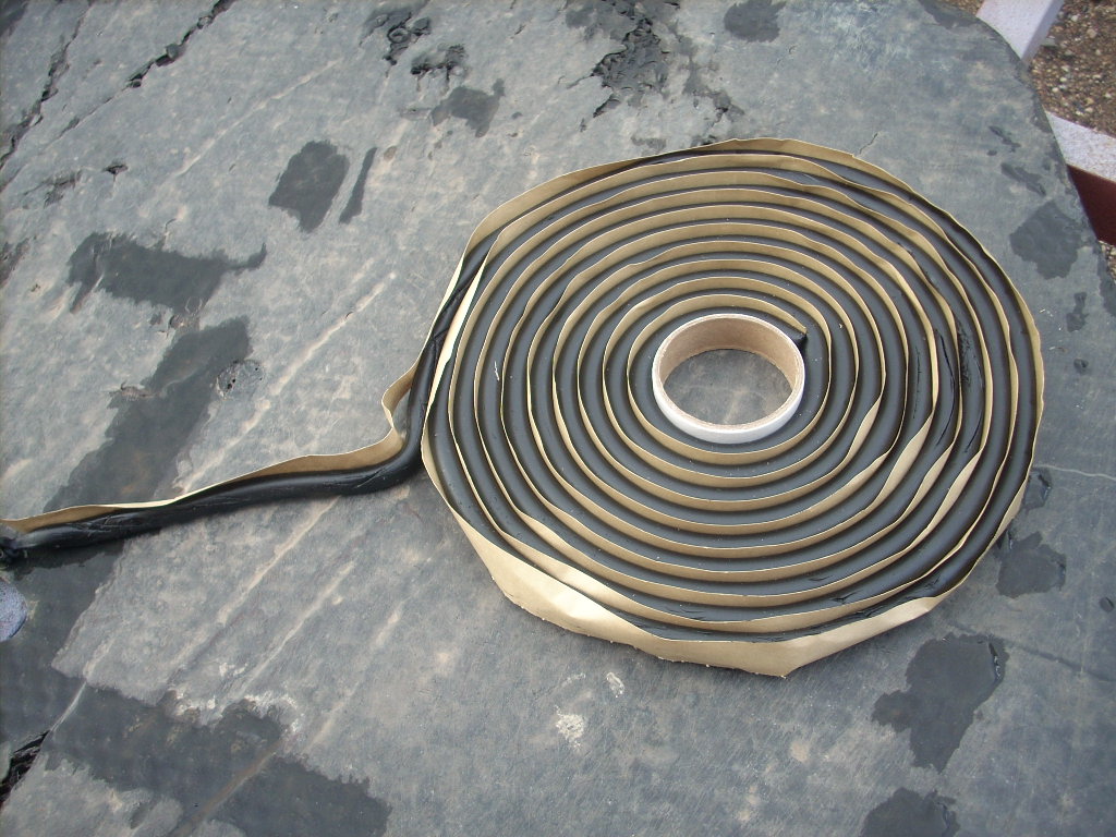

Но что огорчило, так это то, что фара "отказалась" клеиться на многоразовый герметик и затребовала чёрного силикона.
Паз "не принял" профессиональный ремсостав, сказав адгезии своё твёрдое "нет."
