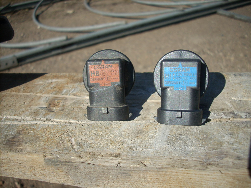

1,5 года назад я делал отчёт по переделке на каком-то Инфинити лампочек в противотуманные фары - из Н11 цоколя получал Н8.

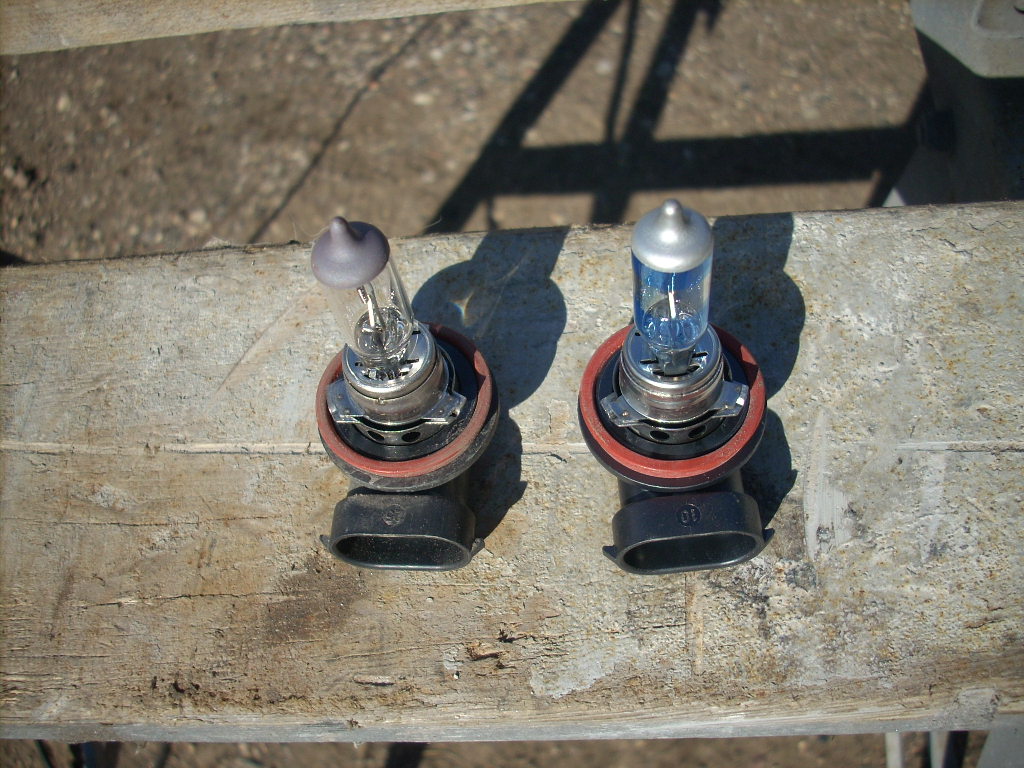

На тот момент Осрам не выпускал "найт брекеры" в цоколе Н8. Этот вопрос возник вновь на очередном "лексе". После настройки головных фар были выявлены очень глубокие мёртвые зоны в районе капота и чуть далее, штатные лампы в ПТФ даже после настройки фар не решают проблему . Со светом по дистанции всё в порядке , но люди имеют законное право видеть и возле машины. Так как давненько не было задачек , то предлагаю найти упущенный мною косячок-нестыковочку на следующих фото. :pardon:
Старая Н8 и "найт брекер" в Н11 цоколе.

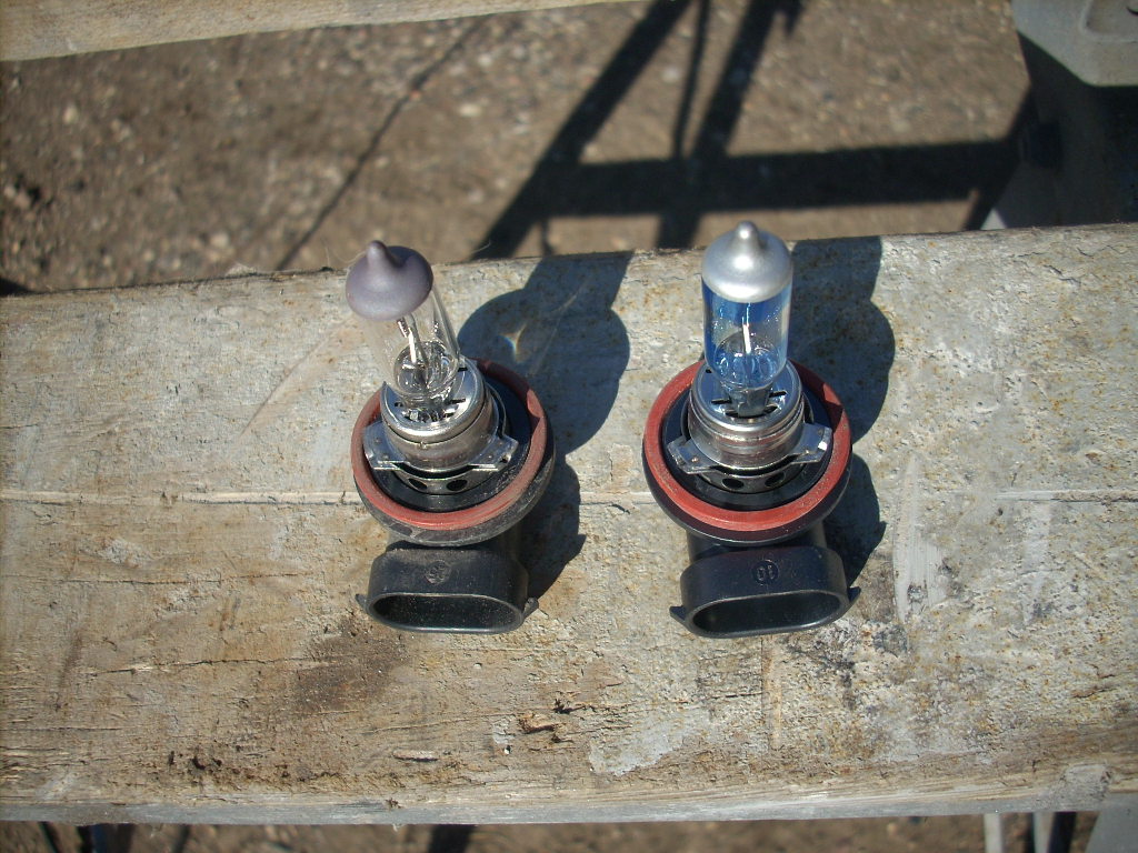

Смотрим внимательней.

stolyk писал(а):Источник цитаты предлагаю найти упущенный мною косячок-нестыковочку на следующих фото.
По скольку никто не рискнул ответить на вопрос , то ничего не остаётся как ответить самому. И так , лампы с Н11 цоколем имеют мощность 55 Вт , а у лампы в Н8 цоколе только 35 Вт. Со слов владельца авто лампы Н8 "найт брекер" в белорашке стоят 80 долл. за пару и являются заказной позицией. В Киеве они стоят 45 долл. за пару. В этой связи возник интересный вопрос , можно ли вставить в ПТФ вместо лампы 35 Вт лампу 55 Вт без нанесения увечий в процессе дальнейшей эксплуатации ? Или производители противотуманок , исходя из меньшей мощности ламп отлили менее жаропрочную пластмассу , ухудшили свойства отражателя и т.п.? И вообще нафиг нужен был этот цирк с 35-ью ватами ? Я же , в виду своей невнимательности , произвёл такую замену и вот уже 1,5 года никто мне "не предъявляет", наверное мне повезло. :pardon: :-D
