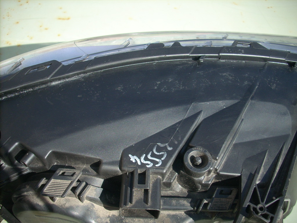

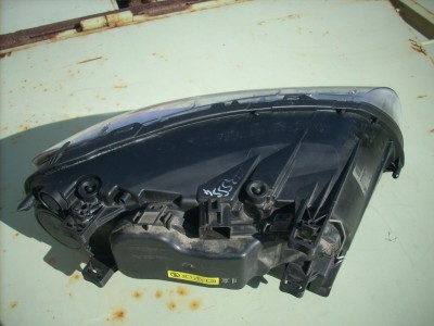

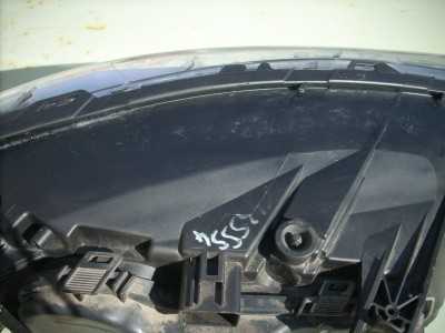

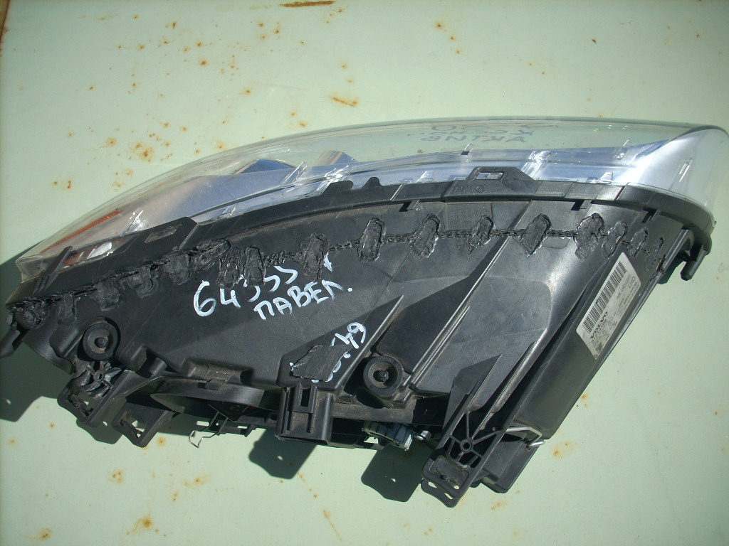

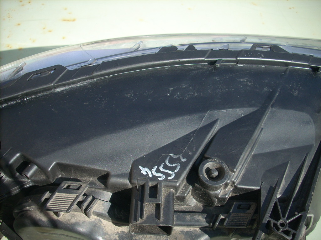

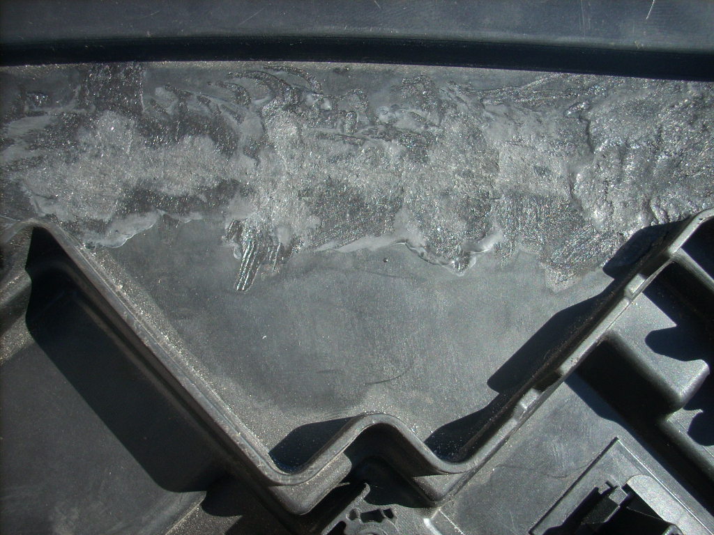

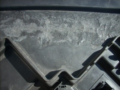

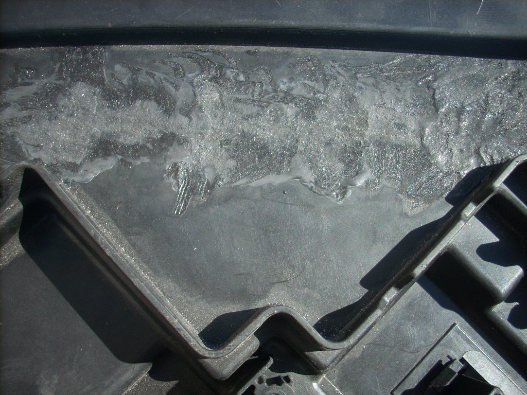

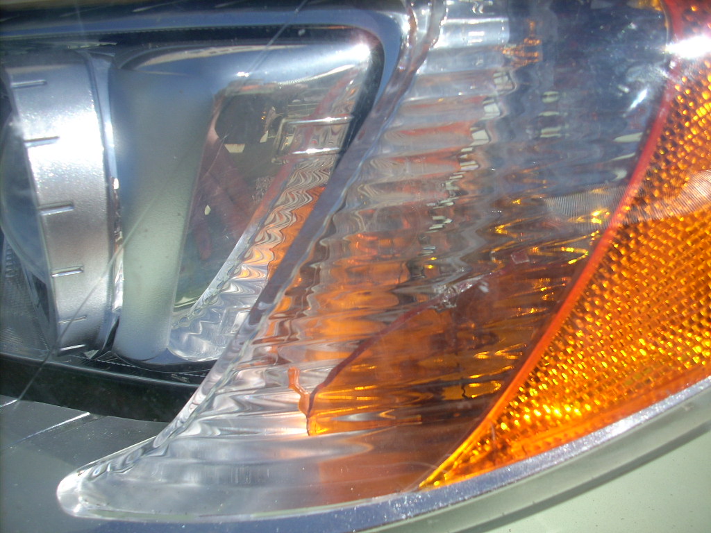

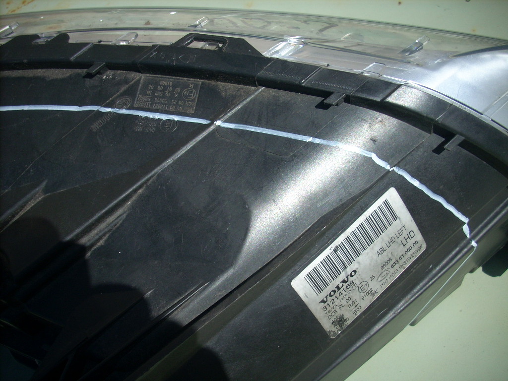

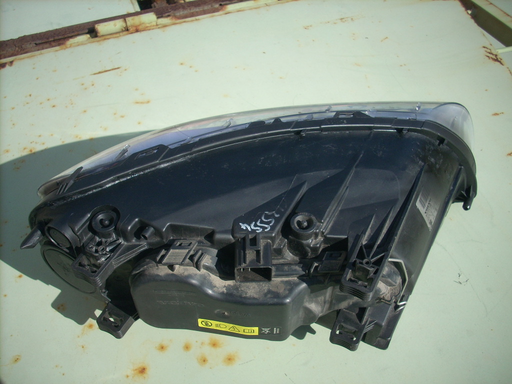

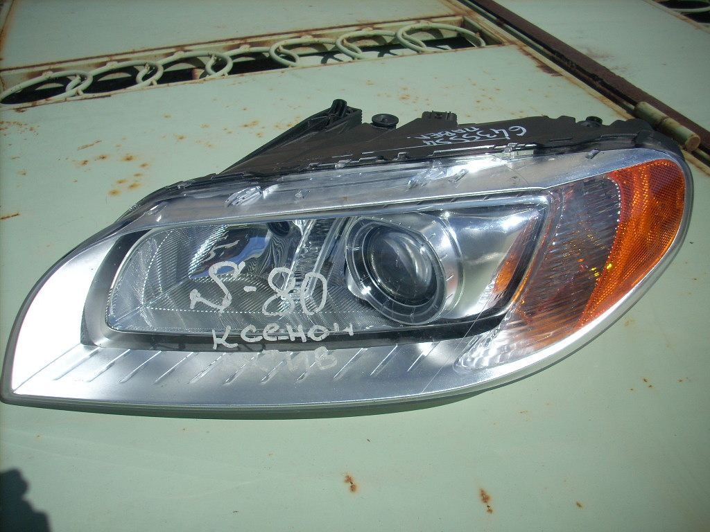

Сообщение stolyk » 01 май 2015, 06:54

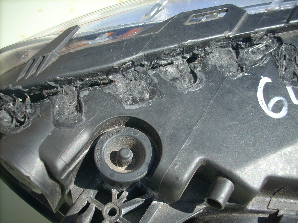

Очередной пример ремонта неразборной фары не заставил себя долго ждать. От этой фары "отказались" все мастерские.
Корпус фары отлит из композита на основе стекловолокна.
Этот метод можно назвать так - когда нельзя , но очень нужно. :jokingly:

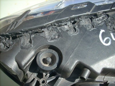

Крупный план места сварки корпуса и стекла фары.
Вот так окончательно выглядит фара после лёгкой шлифовки наждачкой и тонкого слоя краски.

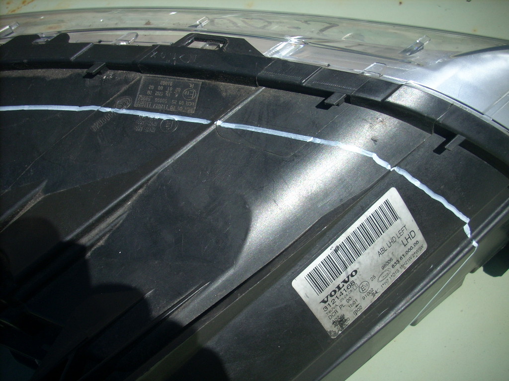

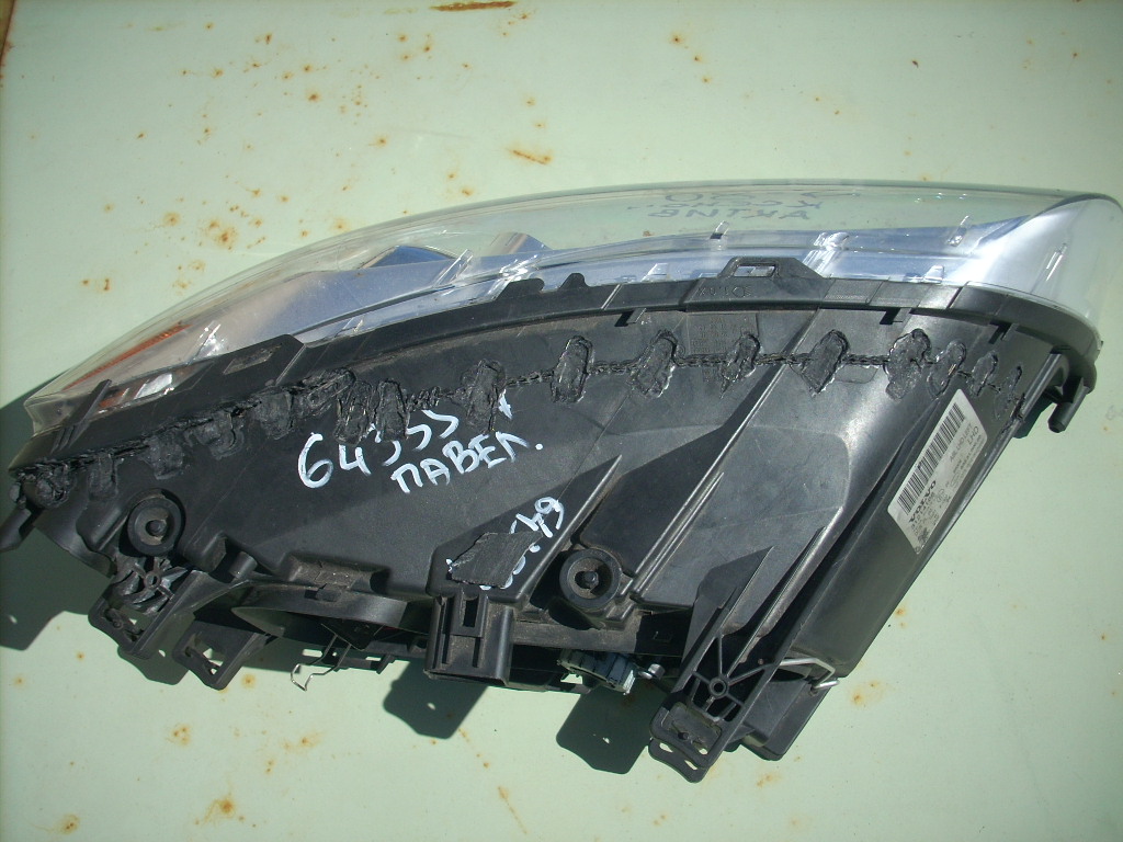

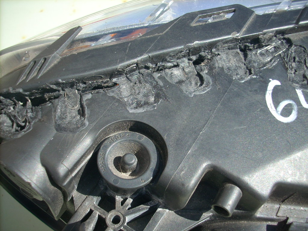

А так выглядит черновая сварка перед шлифовкой.

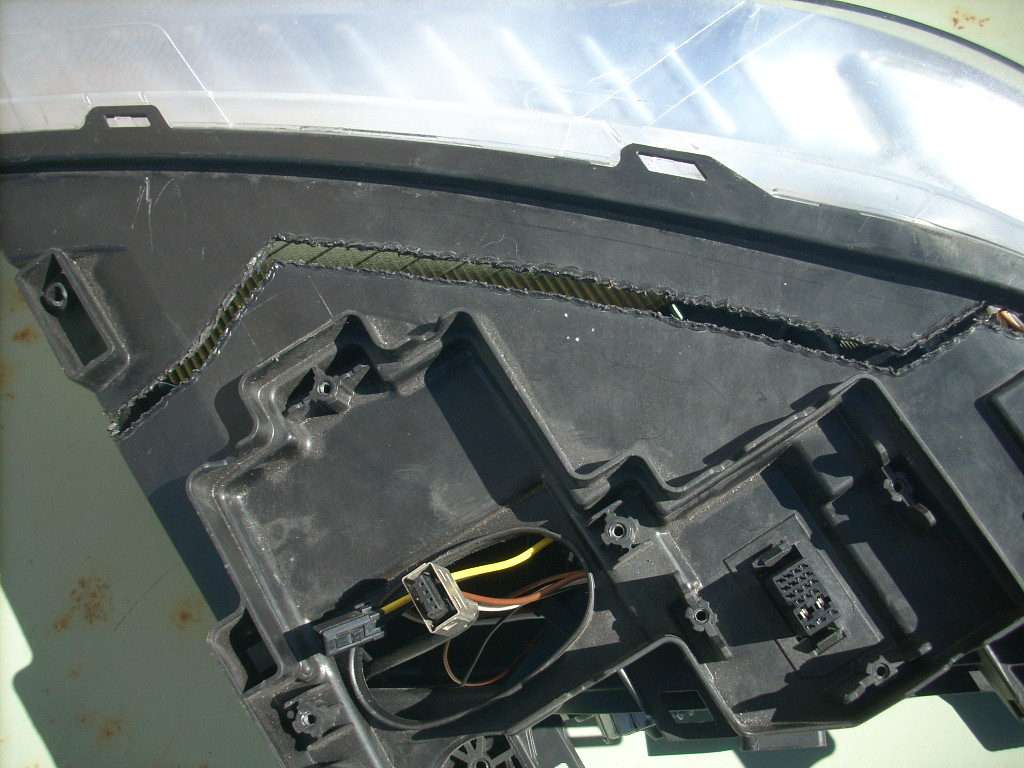

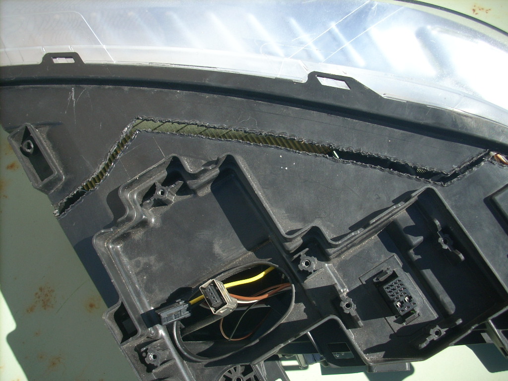

Крупный план подготовленного к сварке шва методом горячего стекловолокнения.

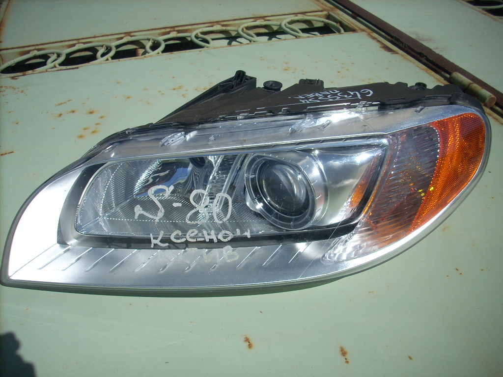

Корпус фары стянут металлическими скрепками перед "заливкой" горячей стекловолоконной основы.

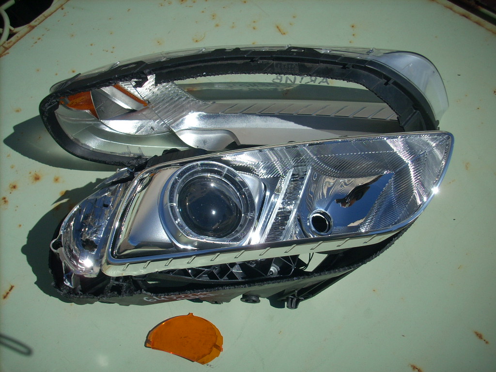

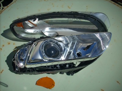

Так выглядит "разорванная" пополам фара.

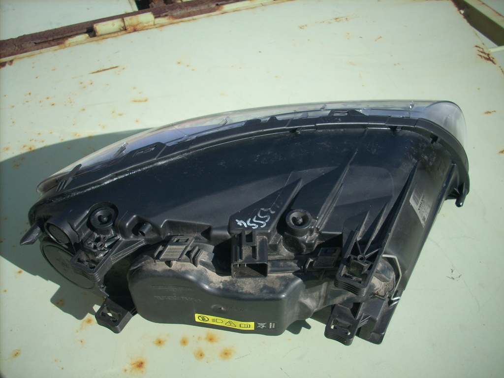

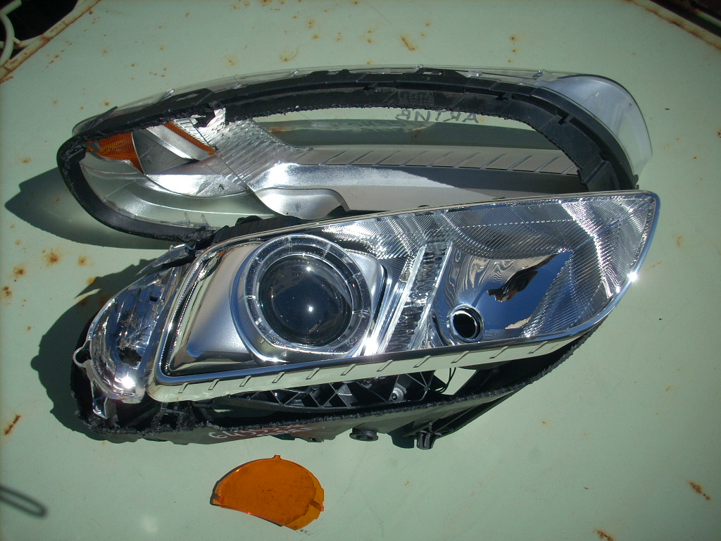

Делаем аккуратное расчленение.

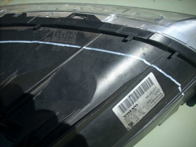

Самый ответственный момент - нанесение разметки. Если где и можно "накосячить", так это здесь. Необходимо обойти проводку, двойные спайки и прочие "неожиданности".

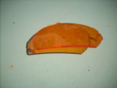

Можно попытаться рассмотреть "проблему" за рифлёнкой.
Вот из-за этой "мелочи" весь сыр-бор.

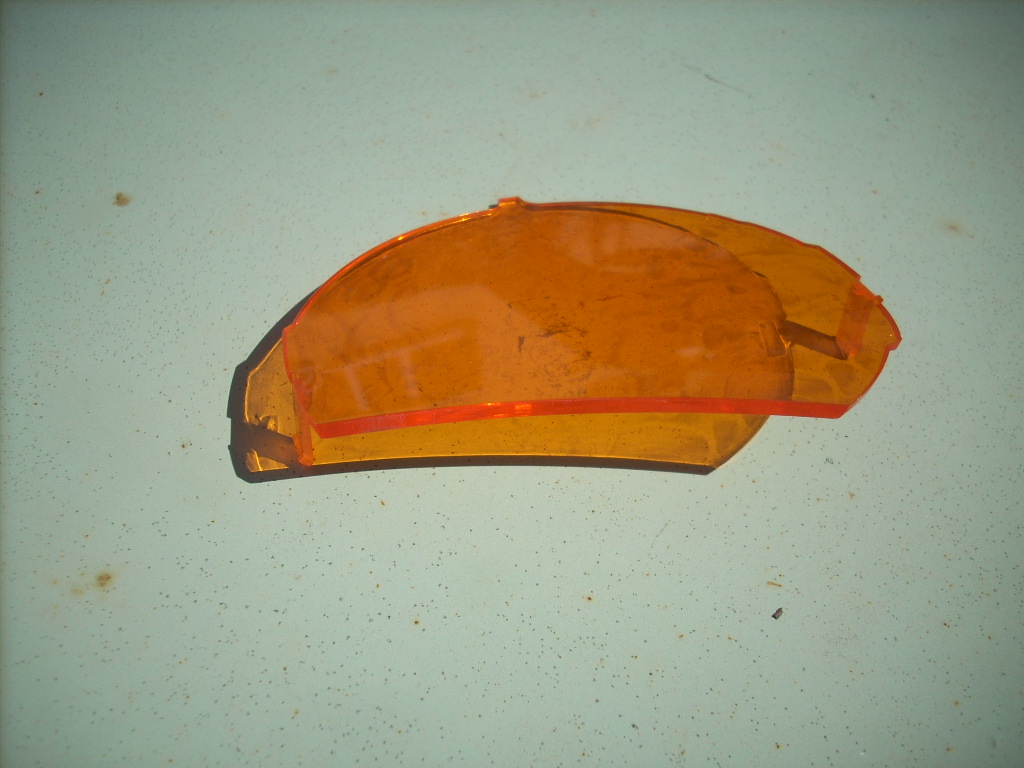

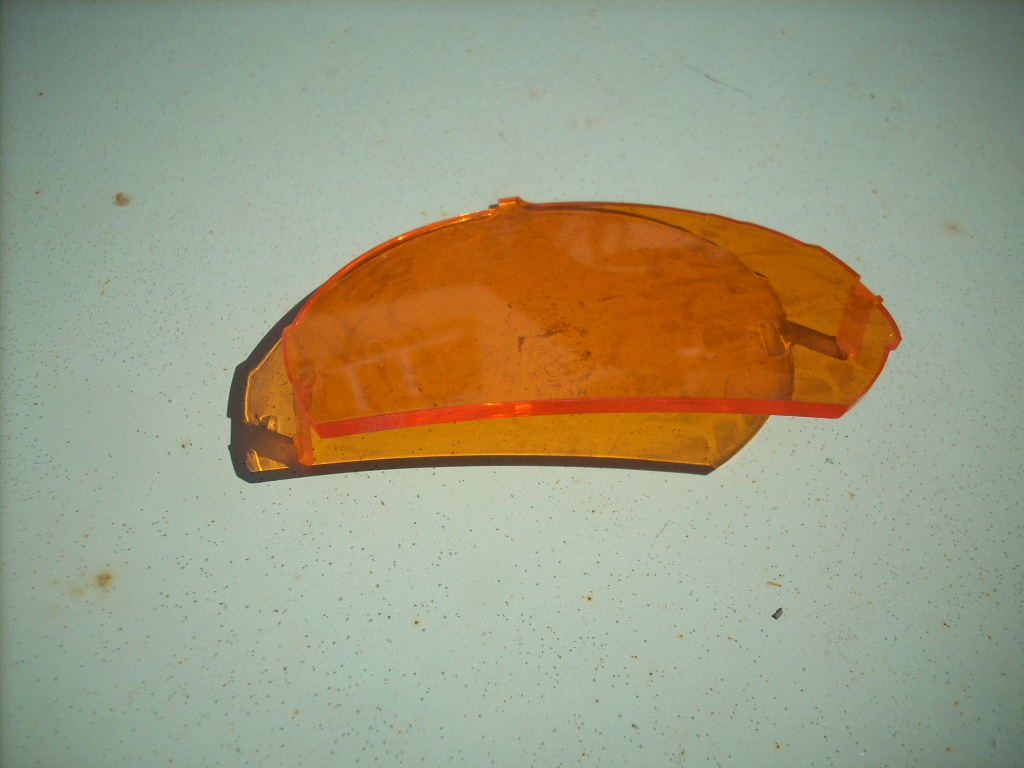

При ударе отвалился оранжевый отражатель внутри фары. Установить его на своё место , не прибегнув к радикальным методам ремонта просто невозможно.

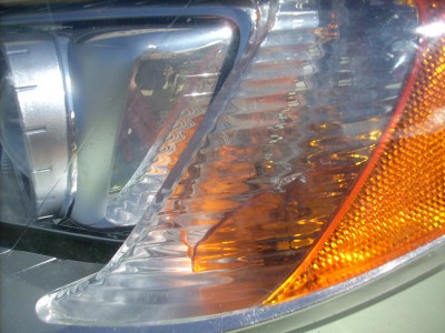

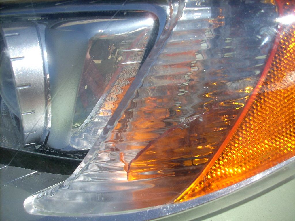

А вот и очередной повод для нашей рубрики "угадайка".
Поэтому господа-"клубни"-товарищи предлагайте ваши варианты. Не бойтесь обидеть "художника" :D .
Победитель получит бонус в виде бесплатной диагностики проблемы плохого света левой фары своего автомобиля :yahoo:

О о о приятные бонусы пошли....) Но я не играю, я у мастера на приеме уже был и могу писать диссертацию на тему "Влияние света лампочек Osram на спаривание кузнечиков в придорожных зарослях"
Сообщение hp_unit » 02 май 2015, 13:52
stolyk писал(а):Поэтому господа-"клубни"-товарищи предлагайте ваши варианты. Не бойтесь обидеть "художника"
100 у.е ? :?

stolyk писал(а):А вот и очередной повод для нашей рубрики "угадайка".
35-40 у.е.

Правильный ответ и подсказка были на первой фото. :jokingly:
Ввиду отсутствия победителя "аукцион" признан не состоявшимся. :D

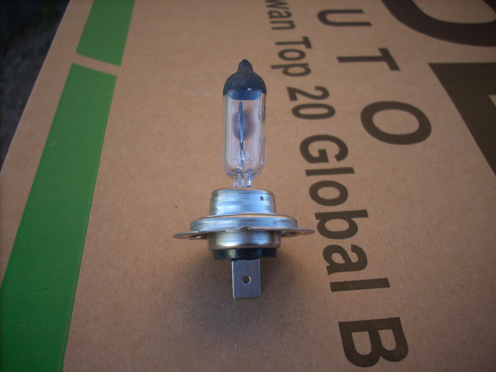

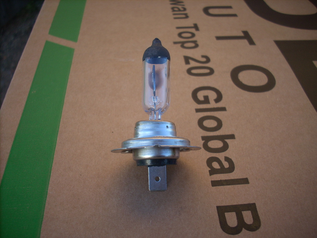

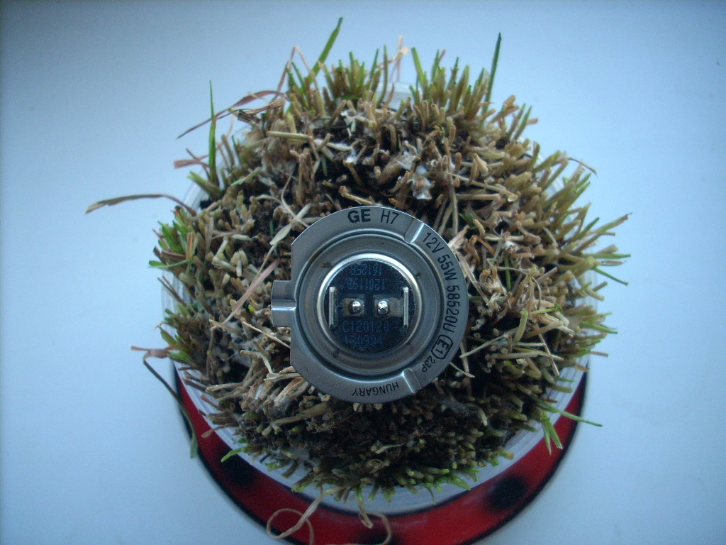

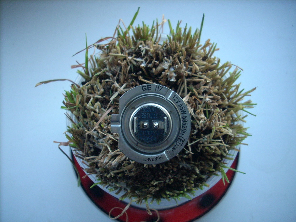

И напоследок немного ликбеза. При покупке каличных автомобильных лампочек потрудитесь их рассмотреть перед установкой.
Обратите внимание на верхний металлический ободок и наклон колбы. Кособокая пайка, невнятная яркость и в итоге абракадаберная картинка света на дороге.
Производителя можно глянуть здесь.
