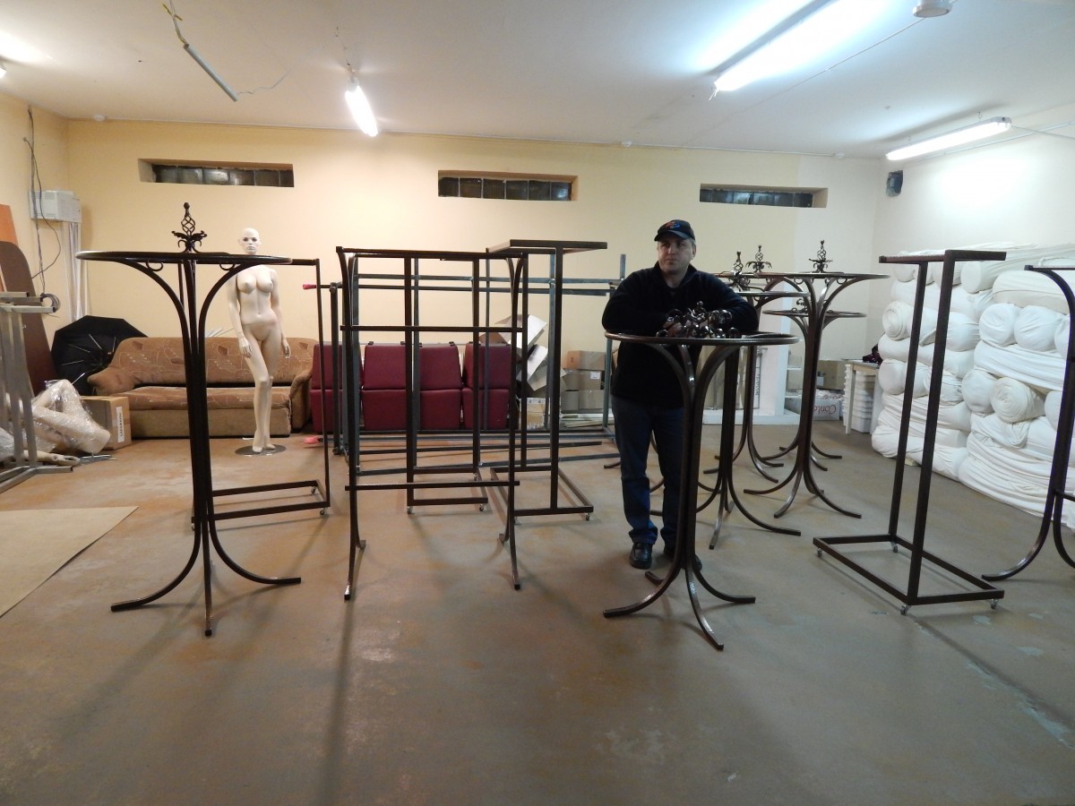

А для DIA хотел выложить фото с одной из моих основных работ , но простым копированием не прошло , потому затею бросил. :wall:
Так же прошу "сведущим клубням" объяснить мне в личку , как выкладывать тематические фото.

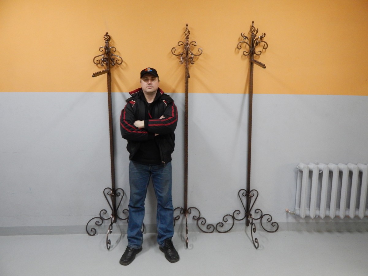

Специально для DIA - это только незначительный аспект моей работы с металлом.
Добавлено спустя 1 минуту 14 секунд:
Паша писал(а):
stolyk писал(а):как выкладывать тематические фото
Как добавить вложение в сообщение на форуме?
Паша , спасибо.

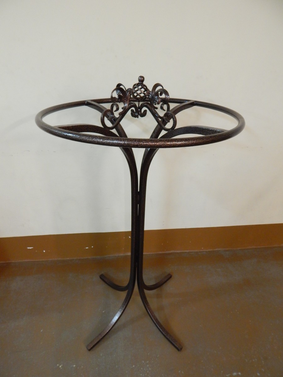

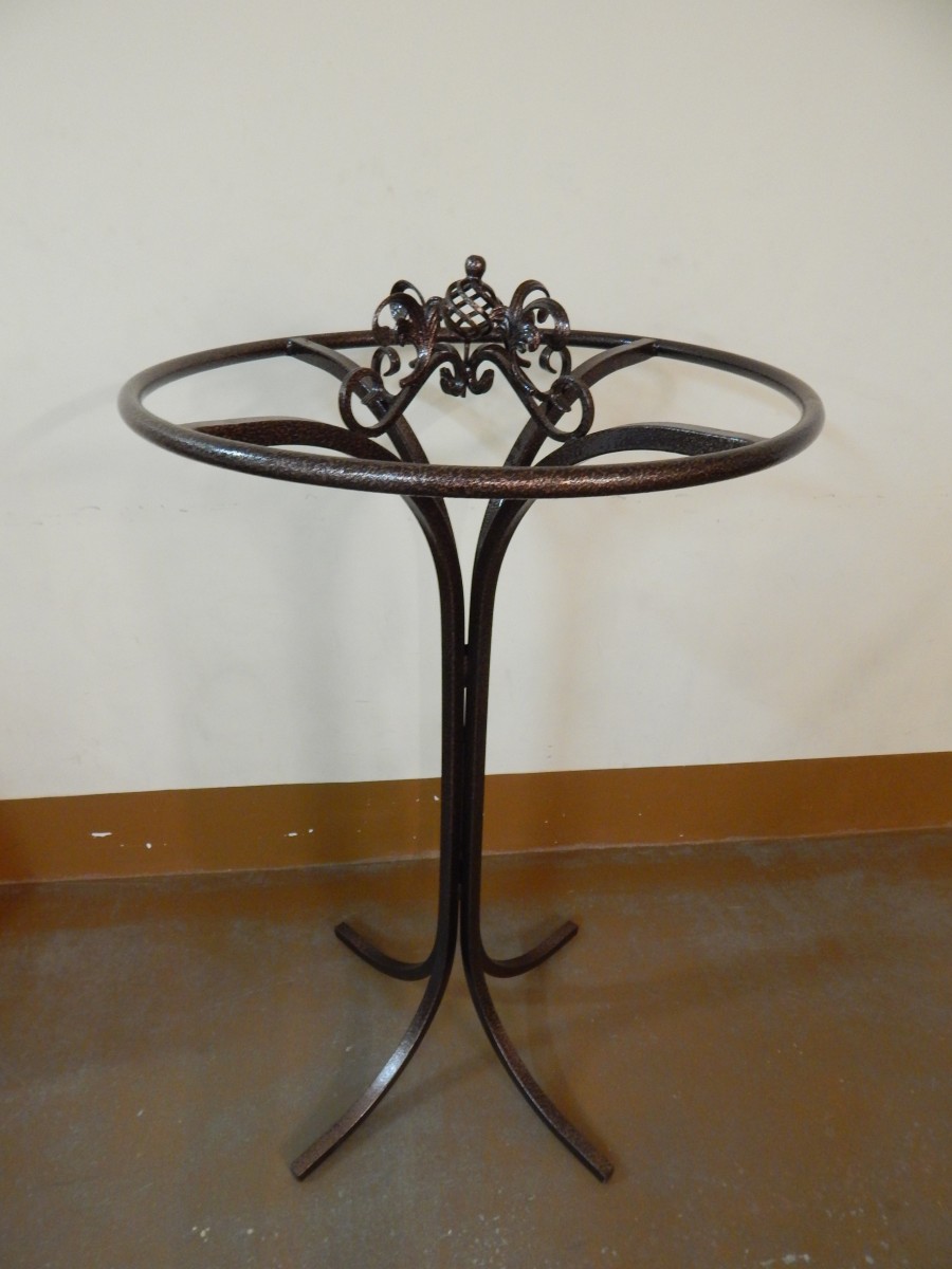

Эти вешалки можно увидеть в ГУМе -ЦУМе
Это моя любимая вешалка
