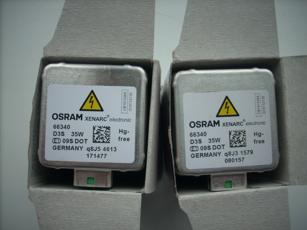

№ - картонная упаковка
№-01B - блистер 1 лампа
№-02B - блистер 2 лампы
№-HCB - бокс 2 лампы
osram

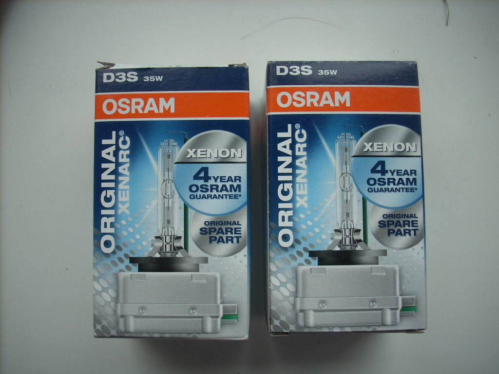

Сообщение stolyk » 14 окт 2015, 13:23
Gater писал(а): к Вам на регулировку, или без проктологии света не будет?
Надо смотреть. Вчера "клубень" приезжал на А6. После проктологии и замены лампочек, а так же моей регулировки прошёл год с небольшим и 60 000 км пробега. Озвученная проблема - вроде как ослабевший свет. Свет в упор глаз не резал. Сели-проехали, регулировки оказались в норме , но света откровенно не хватало. Проверили интенсивность света в сравнении с моим тестовым галогеновым "найт брекером" и всё стало ясно - свет действительно "сдох". Осталось выяснить , достаточно ли будет новой "проктологии" или чел попал на новые лампы. Заодно станет ясно на предмет ресурса ксеноновых "найт брекеров".

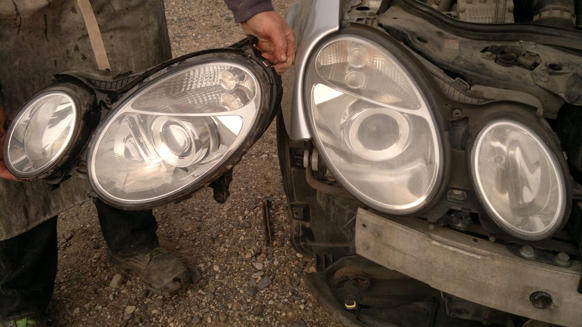

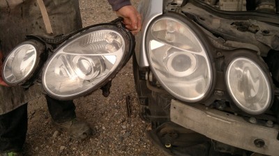

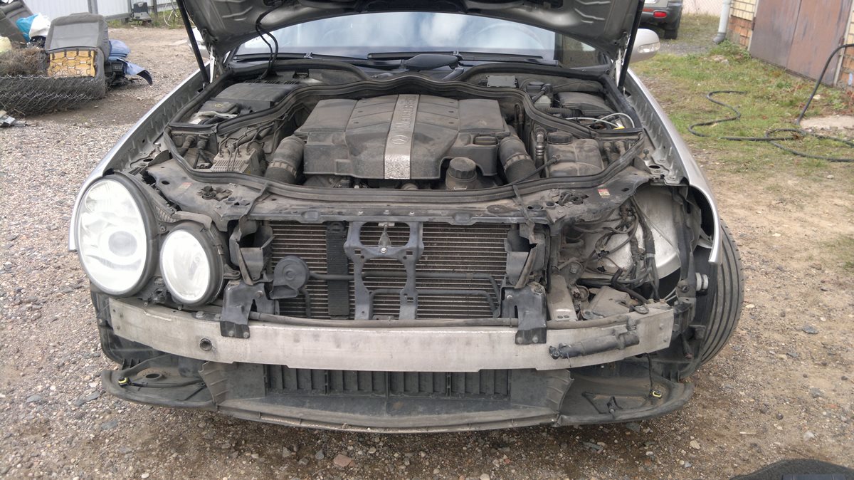

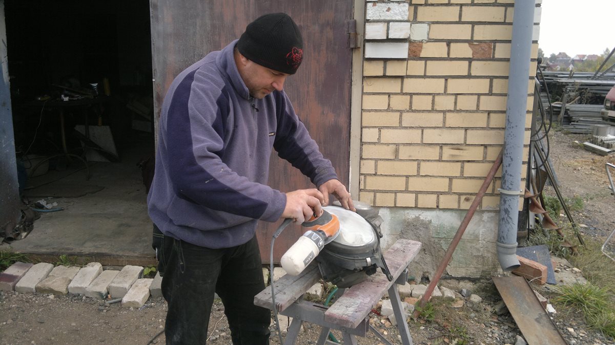

И вот, процедура запланирована на эту субботу. Неспеша был снят бампер, откручена левая фара и Юрий с таинственным видом начал над ней колдовать.
одноглазый Джо
мастер за работой

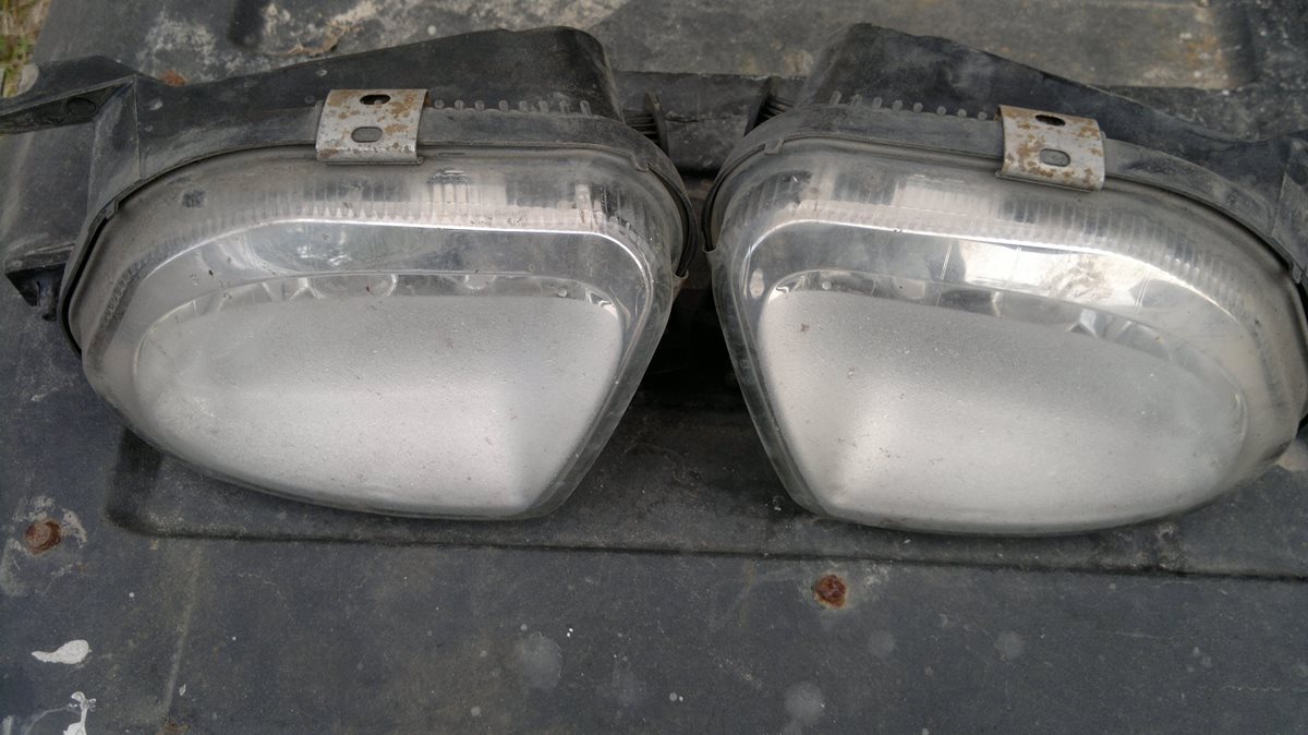

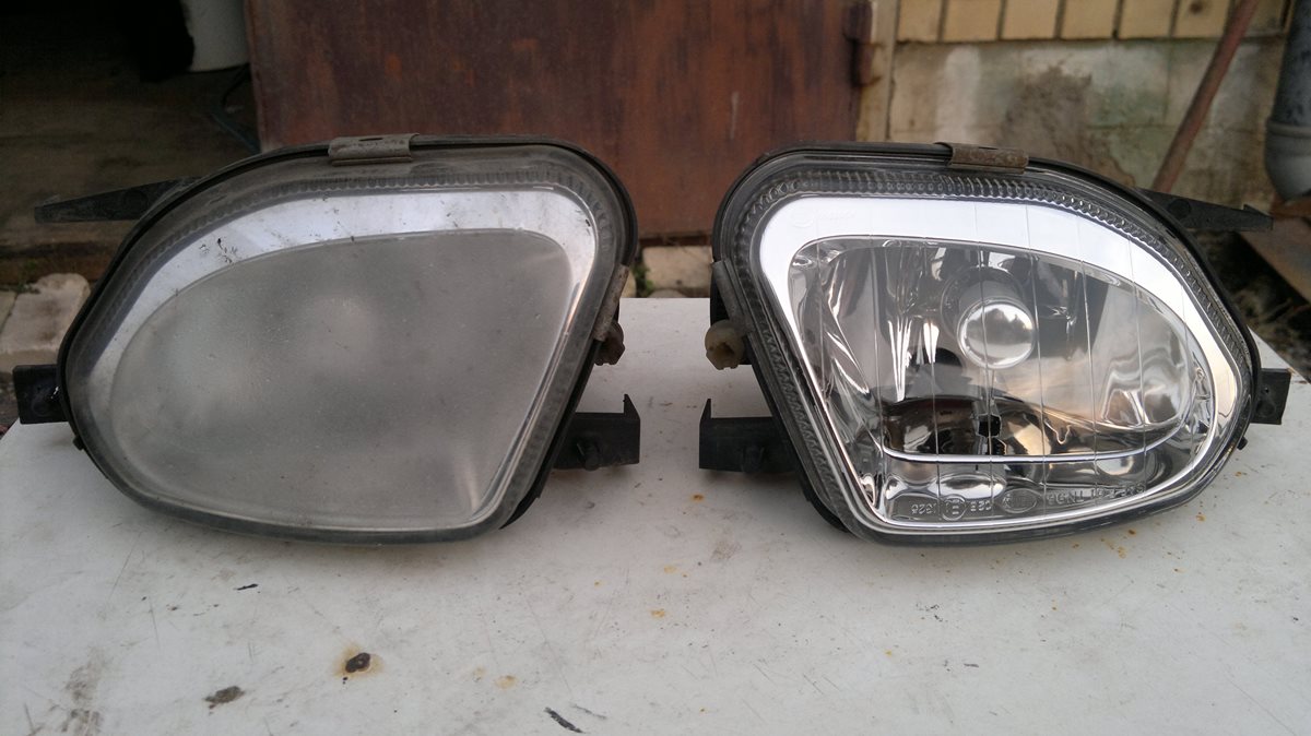

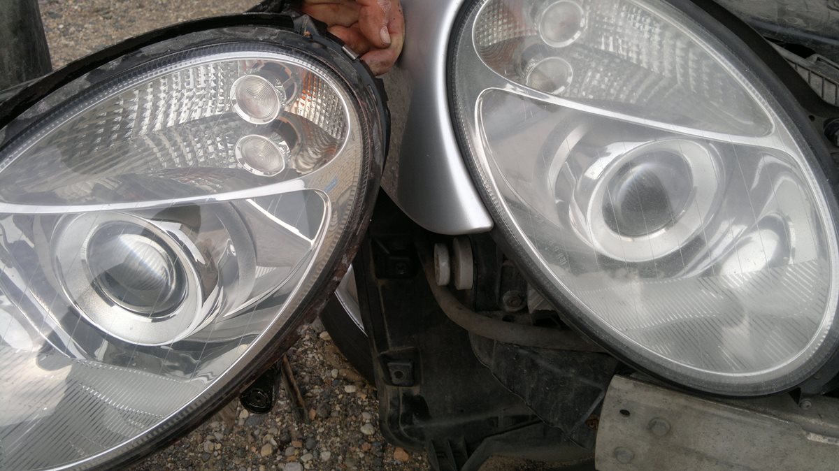

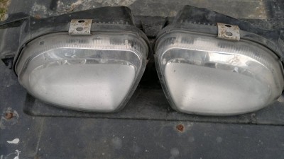

Я же пока сфотографировал противотуманки, чтобы одноклубники понимали в каком состоянии были стекла.
немножко отпескоструились )))

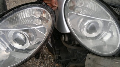

По мере прохождения этапов полировки все отчетливее становилась разница между отполированной фарой и старой фарой, еще не снятой с автомобиля. После того, как первая фара была готова, разница оказалась просто нереальной.
кто там еще не верит в необходимость полировки?
Фото с телефона и они передают лишь малую часть реальной картинки. Мы много раз вспоминали добрым словом Пашу и его объектив и жалели, что их нет рядом. :)
вотЪ Вам и разница
Решено было подключить фару и сравнить свет. Разница в яркости и интенсивности просто потрясла мое воображение. Я понимал, что отполированная фара будет светить ярче, но не думал, что настолько.

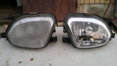

Далее была отполирована и установлена вторая фара. Пришло время противотуманок. Здесь, пожалуй, без комментариев. Просто посмотрите фото.
no comments
Также в противотуманках были заменены старые (подозреваю, что еще те, что установил завод-изготовитель) лампочки на Osram Silver +60%.
