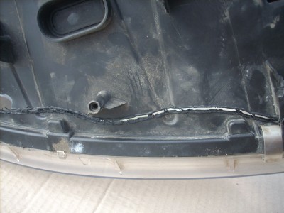

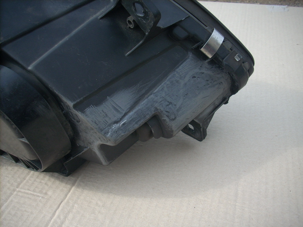

Законченный вид после пайки с армировкой

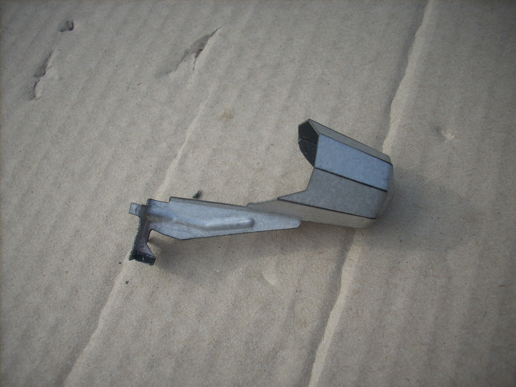

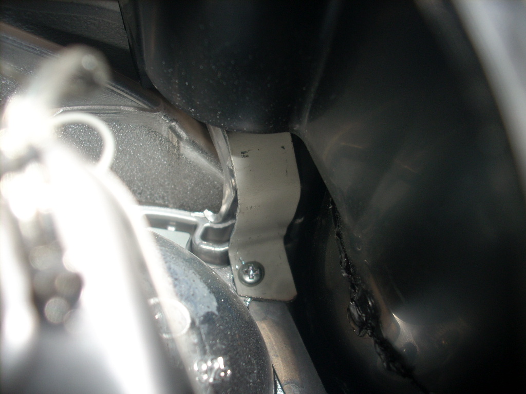

Вот мне уже и самому интересно , когда закончатся новые темы для обзора ремонтов фар. :( Буквально вчера "нарисовалась" очередная интересная тема , которую я не то что обходил стороной , я даже и предположить не мог , что серьёзную проблему можно решить малой кровью. Речь идёт о полной переделке обычной неразборной, нелинзованной , галогенной английской фары от Мерседеса Вито 2008 г.в. Сама английская фара на разборках стоит всего 390 тыс. в хорошем состоянии. В процессе выявления различий в отражателе и отбойном колпачке , закрывающем лампочку , я допустил небрежность и выдвинул предположение , что заменив отбойник с битой фары, смогу получить желаемую картинку света. Потом уже, в процессе вскрытия оказалось , что зеркала сыграли со мной злую шутку. Во время сравнения демонтированного английского и европейского отражателя , вращая их практически перед носом , я совершенно не замечал разницы. Исправление английского косоглазия путём перестановки отбойного колпачка результата не дало. Вот тут -то моя задница и вспотела. :D Я с остервенение принялся изучать отражатели , измерять ширину полос , углы и т.д. , всё было плюс- минус относительно. Провёл тест , установил колпак-отбойник с английского отражателя на европейский. А что я в результате увидел вы узнаете и увидите позже. :jokingly:
Добавлено спустя 3 часа 21 минуту 15 секунд:

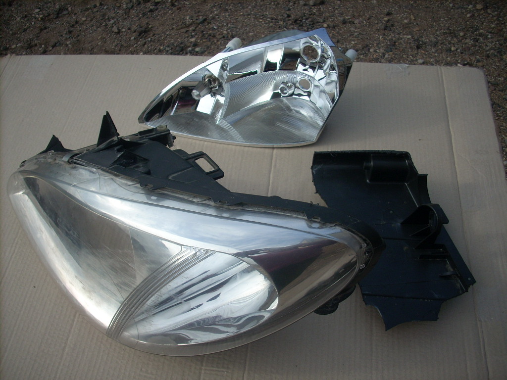

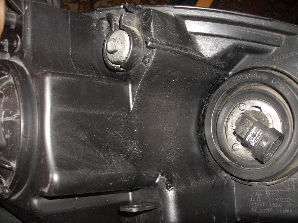

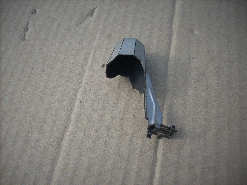

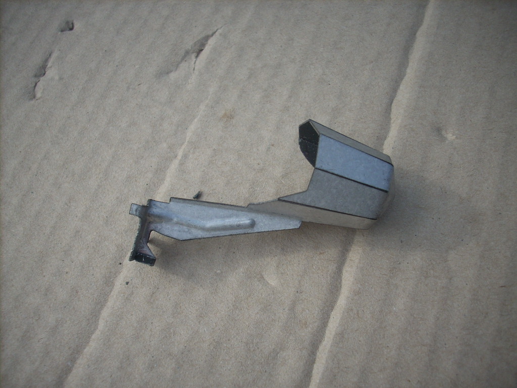

Чтобы было понятнее о чём идёт речь , проиллюстрирую. В результате тестов никакого глобального изменения выявлено не было. Конечно если бы я проводил более серьёзный эксперимент , то сравнивал бы параллельные коронки света от двух отражателей одновременно , но тесты показали , что именно зеркала заправляют геометрией построения световой картинки на стене, поэтому отбойники меня вообще перестали интересовать. Что же касательно моих отражателей , то они оказались не совсем одинаковыми и когда уже понял в чём разница , то они сразу стали для меня сильно разными. Теперь появился повод провести эксперимент с английским зеркалом и выявить сектор , который формирует английский угол. Соответствующий отчёт не заставит себя долго ждать. Ну а фото самой переделки неразборной английской фары я выложу позже. ;)
Перестановка данного элемента с английской фары на европейскую на мой взгляд не произвело каких-либо глобальных изменений.
Колпак-отбойник. Английский и европейский колпаки отличаются формой. Но их воздействие на окончательный результат весьма незначительный.

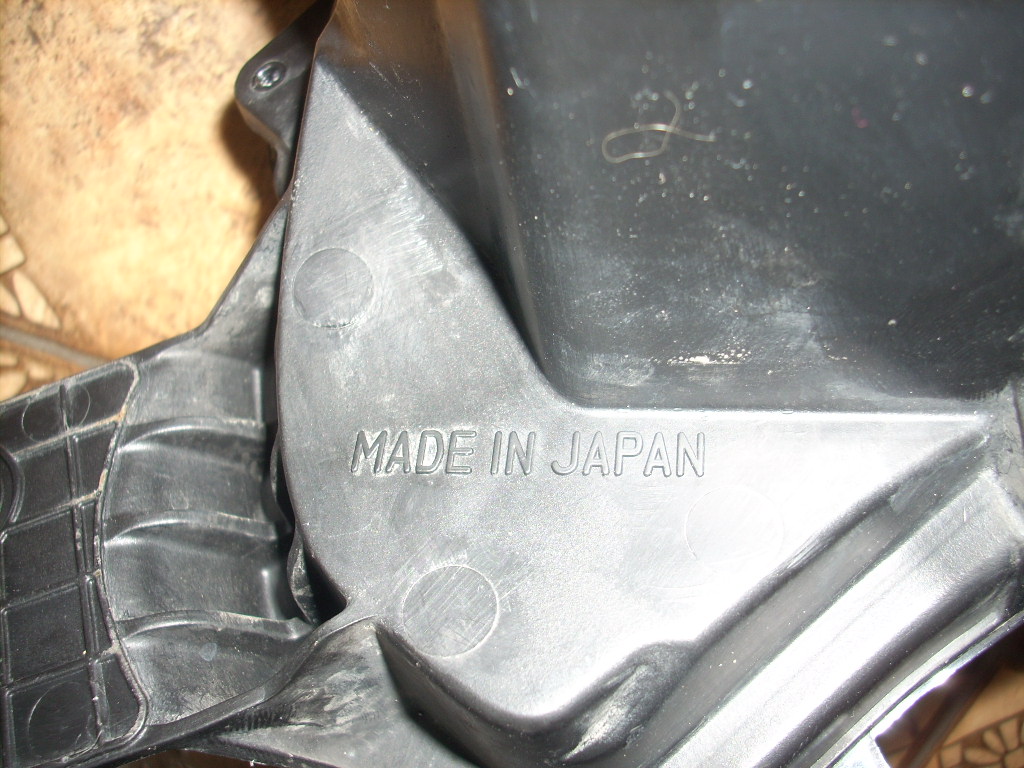

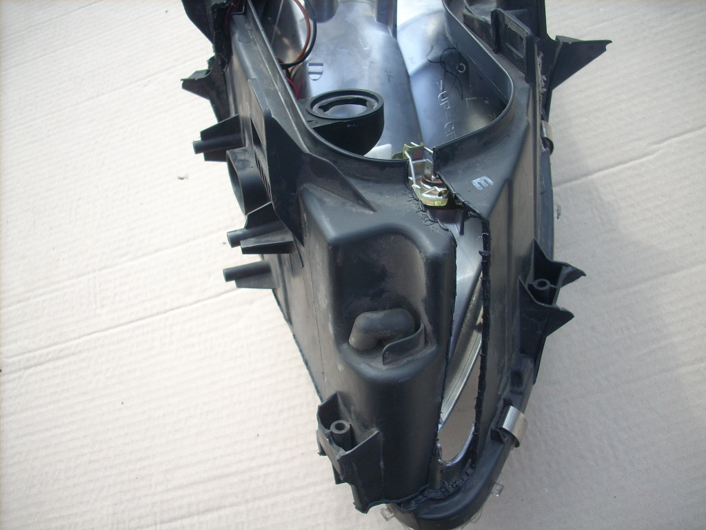

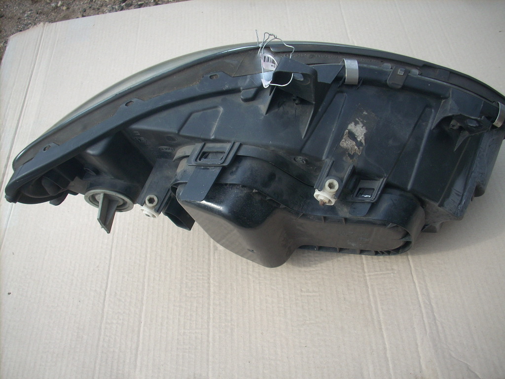

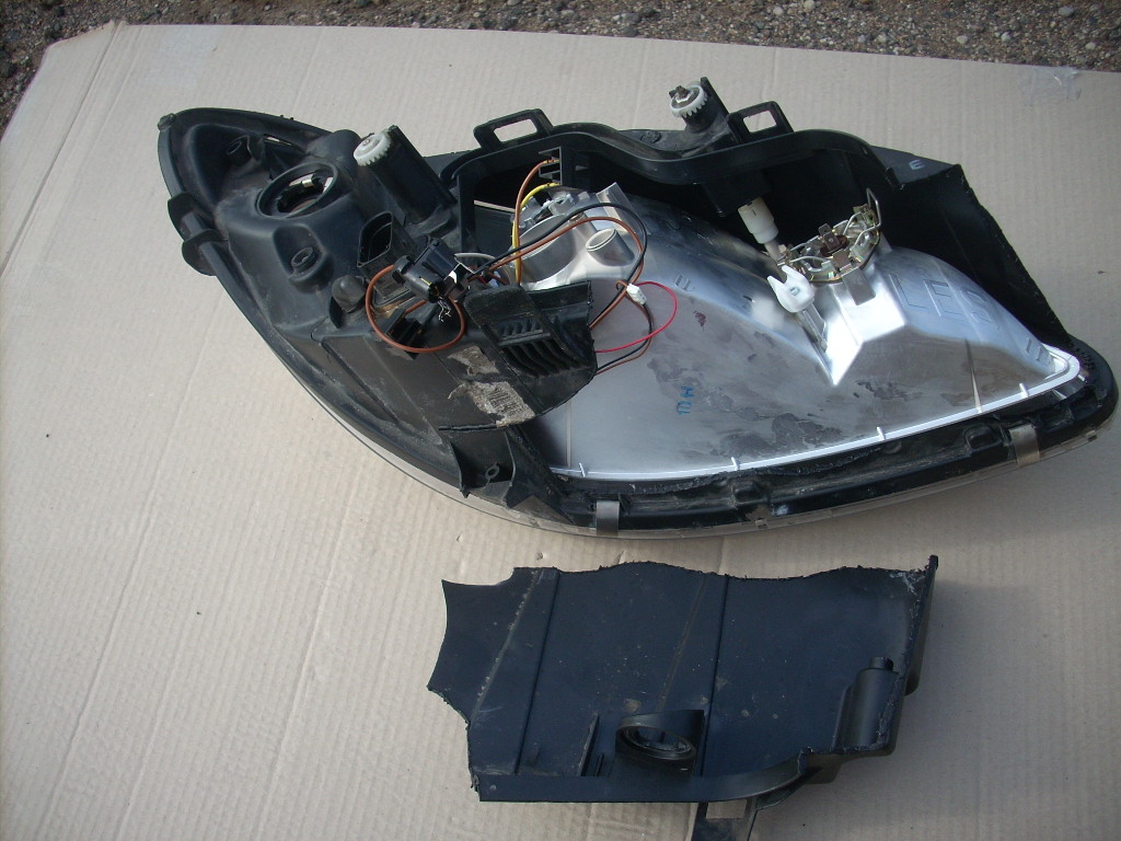

Заканчиваю тему с перестановкой отражателя с разбитой фары в корпус неразборной английской фары. Проделав частичную лапатомию по нижней части фары , я целиком вынял отражатель и вставил правильный. Аккуратный небольшой шов и вуаля. :jokingly: Так же вчера я поколдовал с оставшимся английским отражателем и путём частичной переделки колпака-отбойника удалось закрыть сектор , который пропускал свет в ту часть зеркального отражателя, где происходит формирование "клина". Т.е. на стене вместо угла появилась просто прямая , что уже достаточно для прохождения ТО, но фара при этом будет не полноценной, т.к. развёрнутый в другую сторону угол получить не удалось по причине отсутствия в отражателе правильной "складки". Если вы внимательно посмотрите на отражатель , то увидите в рабочей зоне 6 перегибов , ломающих зеркало на плоскости, каждая из которых отвечает за какой-то конкретный отрезок пучка света на дороге. Хорошенько поэкспериментировав с подгонкой колпака-отбойника могу утверждать , что именно в таком конструктивном исполнении нельзя полноценно переделать английскую фару на европейскую за счёт переделки колпака - только лишь чтобы обмануть ТО. В фарах с "рубленными" отражателями отражатель требуется переставлять целиком с битого европейского донора. ;)

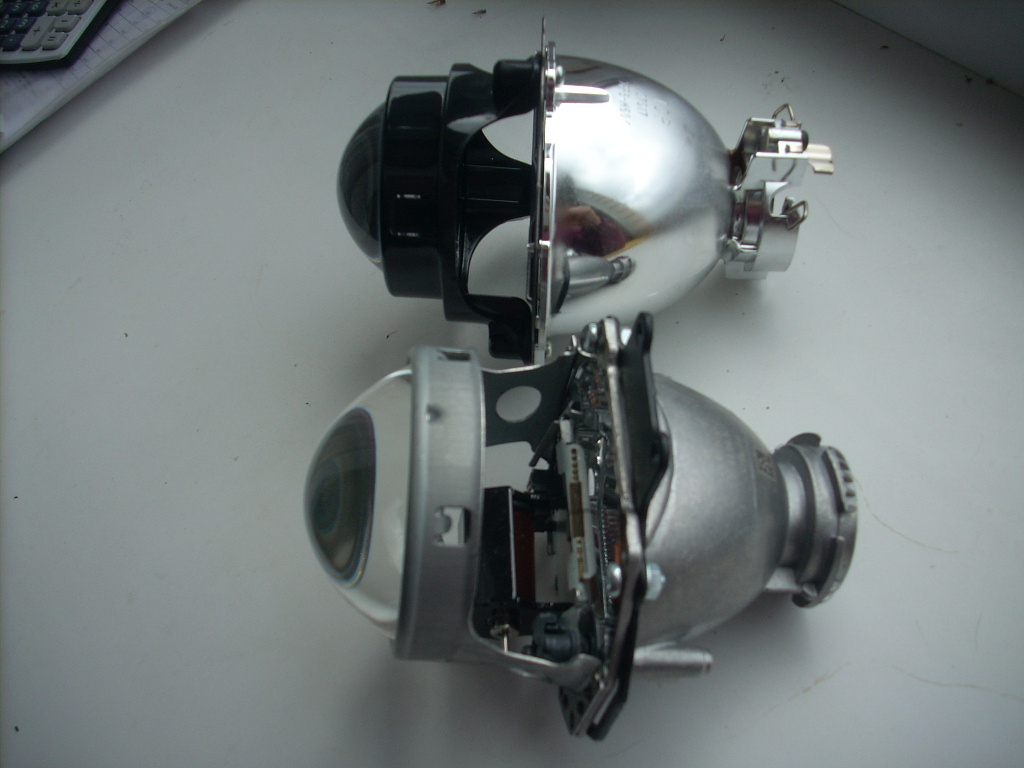

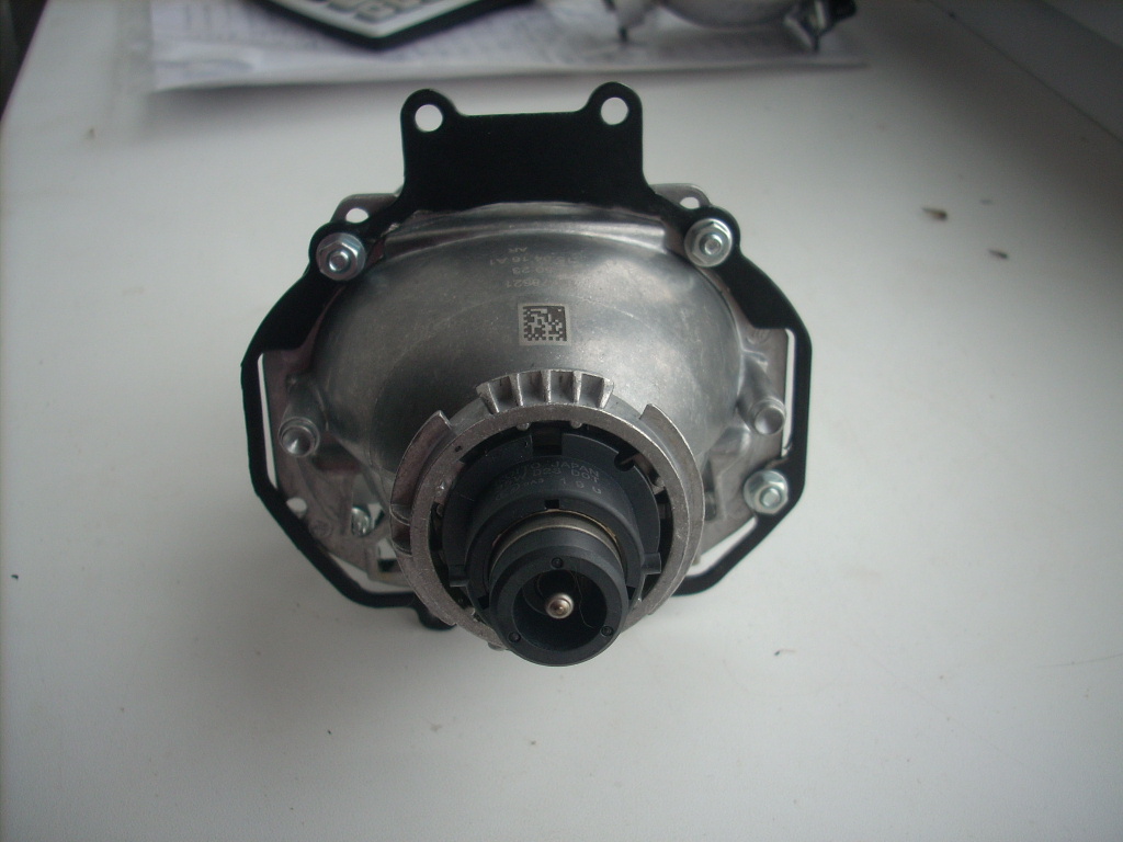

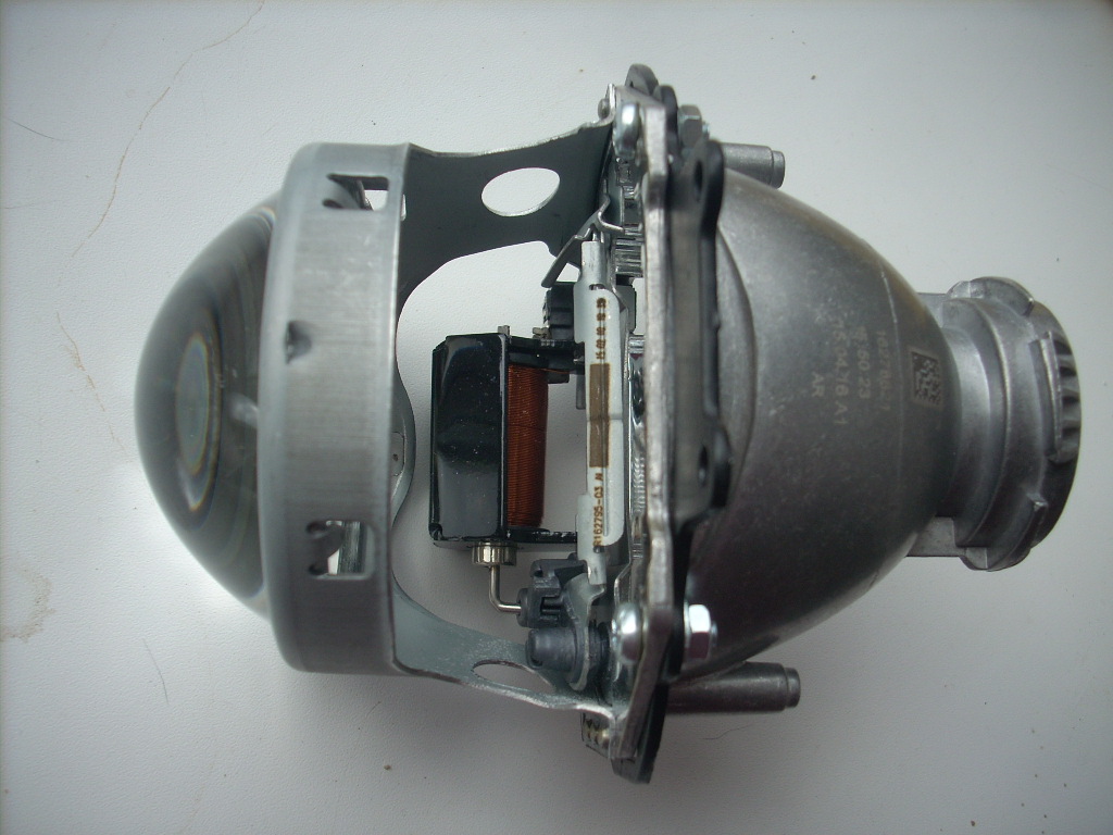

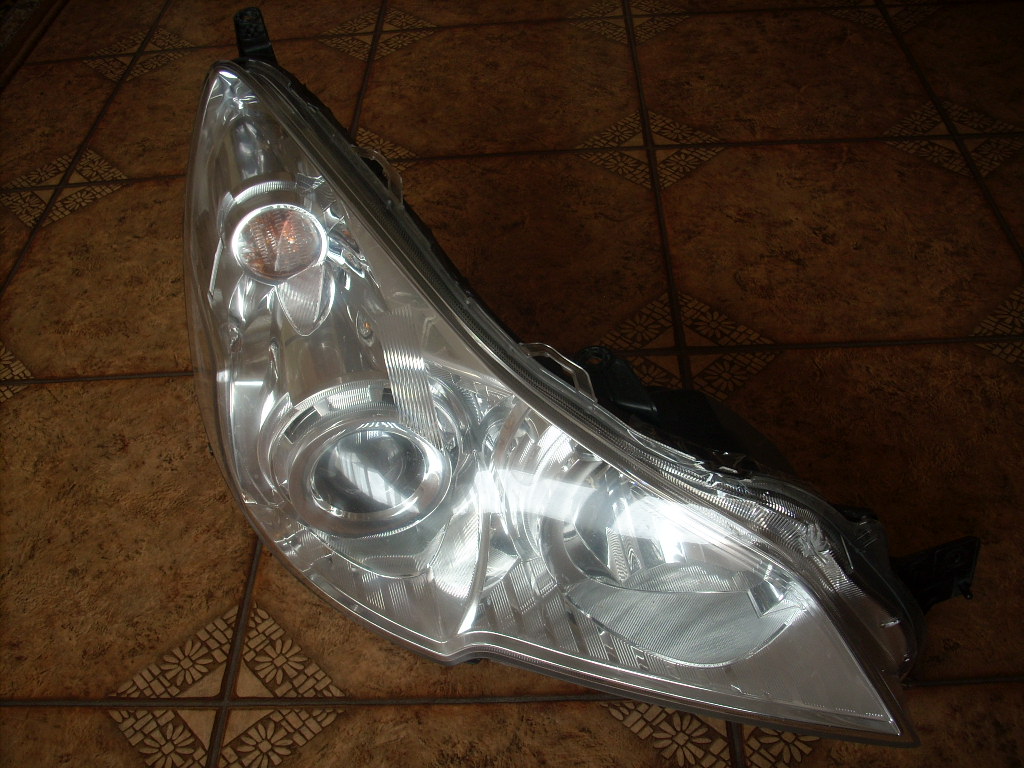

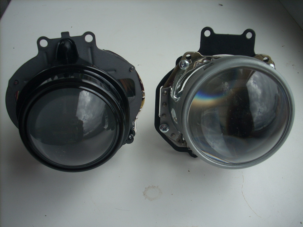

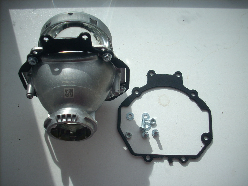

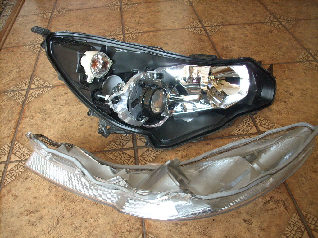

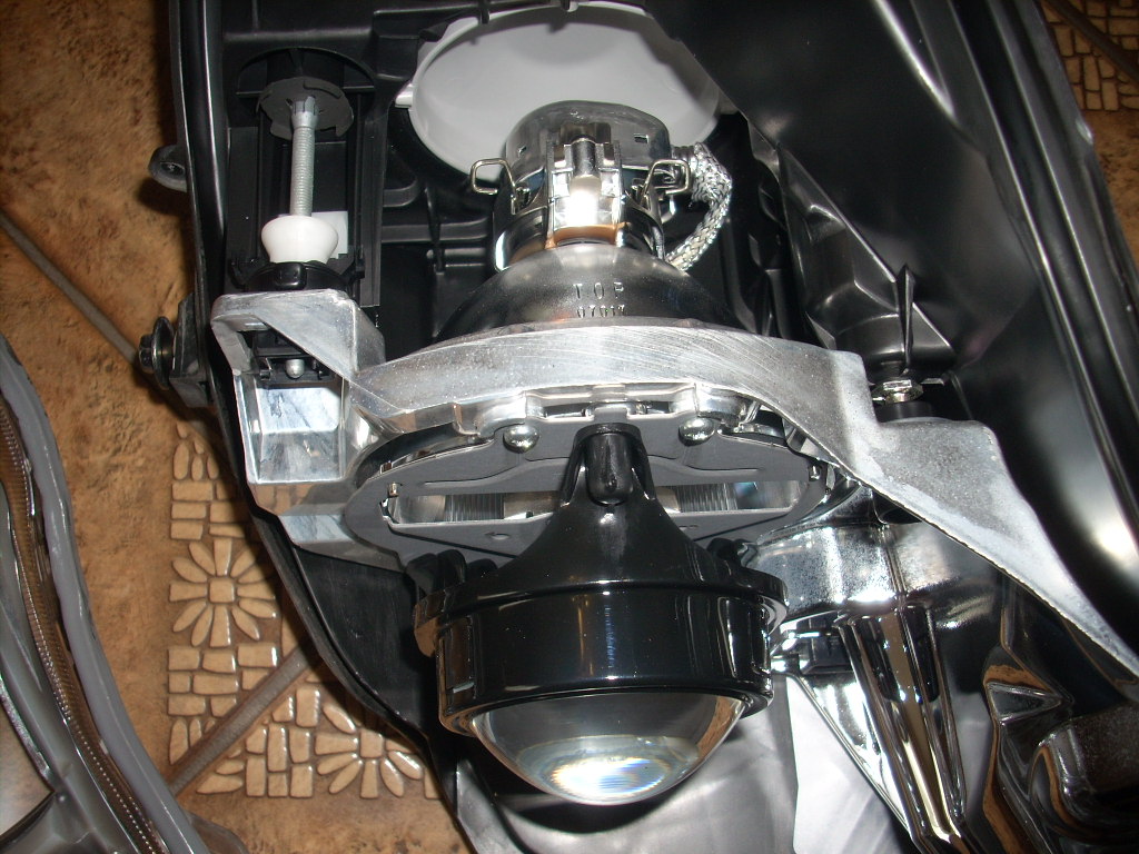

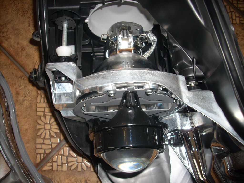

Чуть ранее я анонсировал замену линзованного модуля на Суббару 2012 г.в. Хозяин фар сам закупил би-ксеноновые модули. Работа по перестановке модулей осложнена необходимостью проточки переходной рамки и её подгонки к посадочным отверстиям на самом линзованном модуле.. Так же есть определённые проблемы с герметиком. Герметик очень необычный , до сих пор мне не попадался. Больше похож на толстую силиконовую , липкую прокладку и вынимается из паза целиком. В общем что-то весьма странное.
Последний раз редактировалось stolyk 01 окт 2015, 12:20, всего редактировалось 1 раз.
Сообщение stolyk » 01 окт 2015, 12:18
antoxa_lp писал(а):С новым модулем света должно быть больше на дороге
На старых модулях света не было вообще. Жалко не смог сделать фото отражателя изнутри , но на словах можно описать примерно так , напыление скукожилось как машонка на морозе. :smile:
Добавлено спустя 2 минуты 19 секунд:
Encoviter писал(а):А что за модули? Реплика?
Да , реплика. Внешне выглядит достойно. Единственное , нет чёткой фиксации лампочки в конкретном положении.
Добавлено спустя 4 минуты 37 секунд:

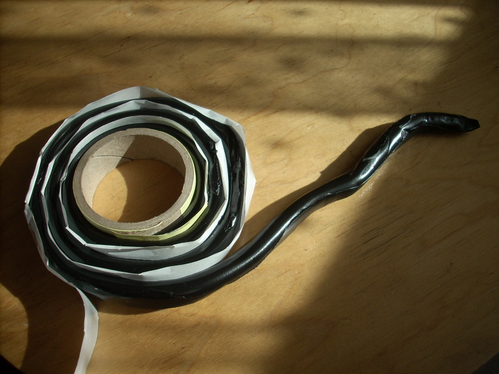

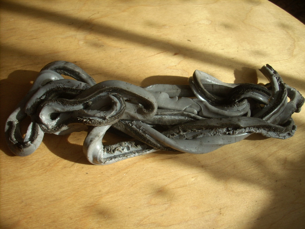

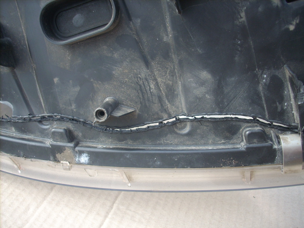

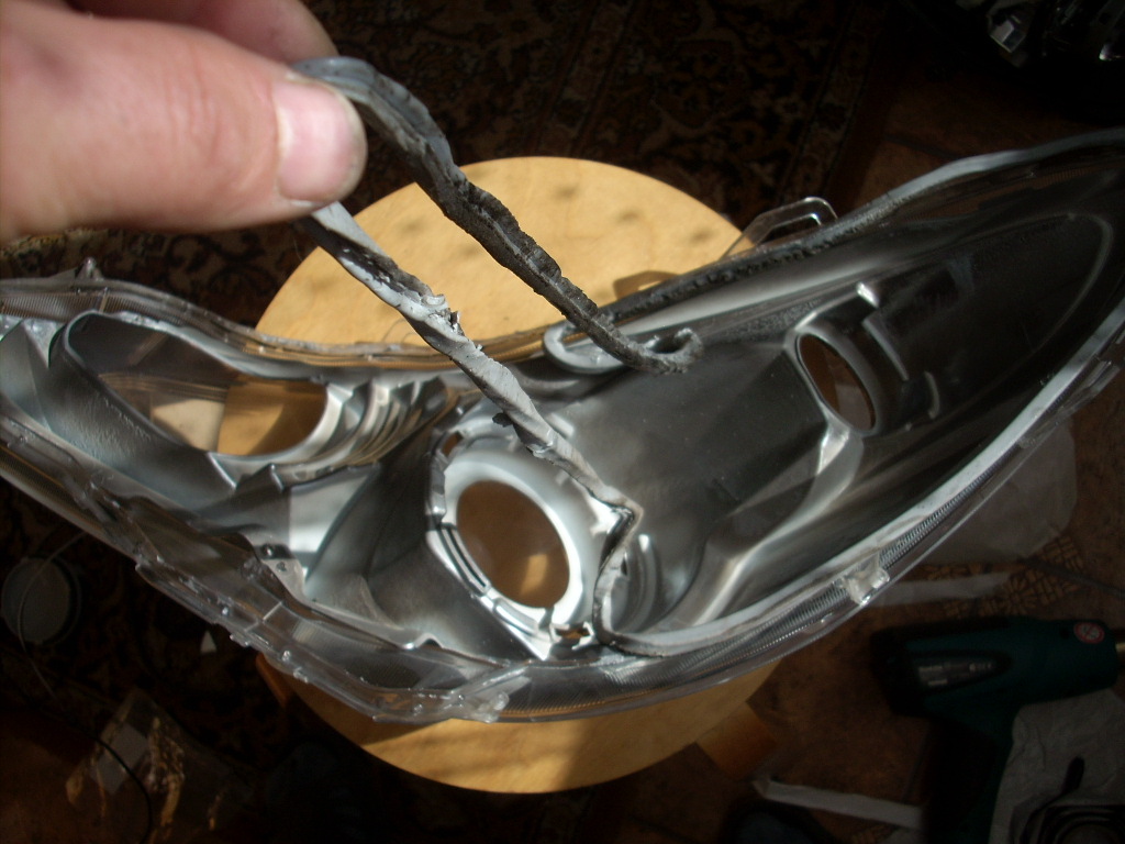

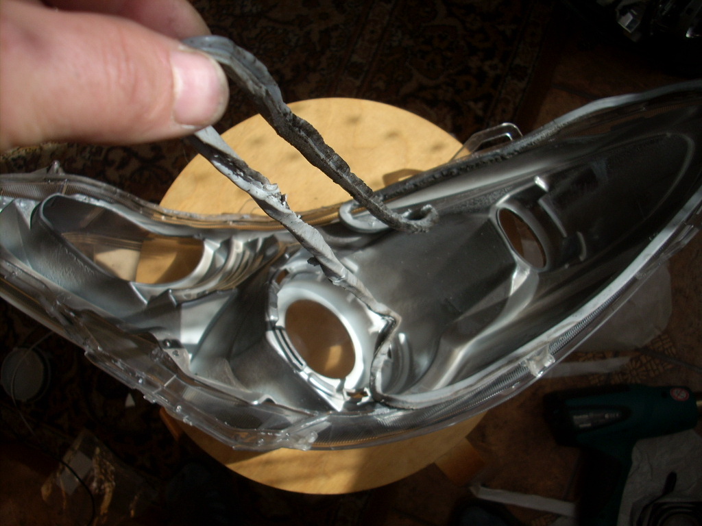

Так и знал , что силиконовый уплотнитель доставит проблем , так и есть , отказался склеивать корпус и стекло. Пришлось выдирать и заправлять ремкомплектный шнурок.
Ремкомплектный гермет
Удалённый силиконовый гермет
Оторвать было не совсем просто.
Последний раз редактировалось stolyk 01 окт 2015, 13:03, всего редактировалось 1 раз.
