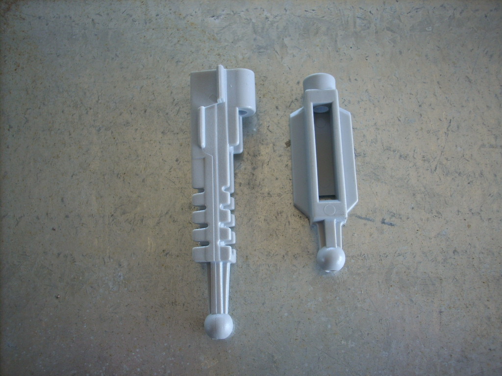

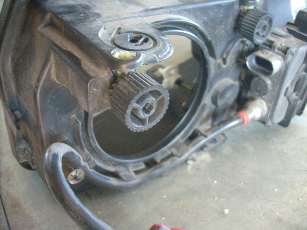

Регулировочные каретки.
Сообщение stolyk » 04 июн 2015, 18:34
Ранее я показывал способ переделки регулировочных кареток на неразборных фарах.
Для разборных фар существуют ремкомплектные каретки, но по хлипкости они такая же "кака" , как и оригинальные.
В сети встречал объявки , в которых человече предлагал для БМВ и Опеля усиленные самопальные каретки. И вот представился случай "познакомиться" и сравнить. Так как пришлось устанавливать оба вида кареток, то получилось сравнить их по надёжности. И самопалы реально оказались лучше. В процессе защёлкивания шариков в гнездо возникает реальная опасность поломки, так как приходится прикладывать достаточно приличное усилие. Поэтому рекомендую подогревать "гнёзда" феном - "посадка" будет более мягкой. ;) Ну а цельно отлитые самопальные каретки можно хоть кувалдой загонять - запас по прочности как минимум 10-ти кратный.
А вот как выглядят оригинальные ремкомплектные каретки. Пластмасса хрупкая, литьё максимально прослаблено- всё шейки да перешейки.

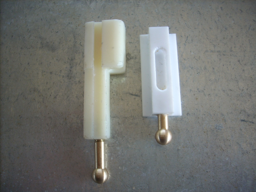

Очень приличное , я бы даже сказал заводское качество исполнения самопальной каретки.

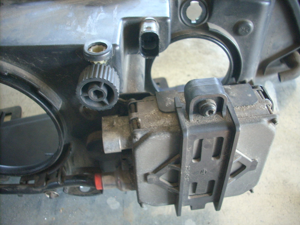

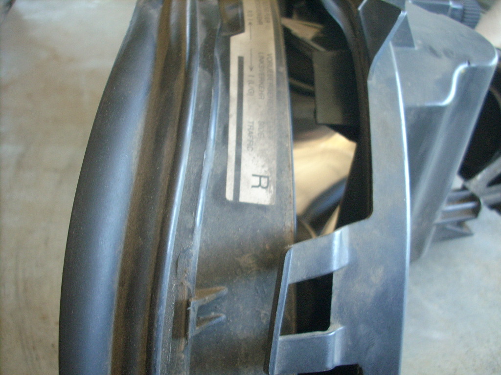

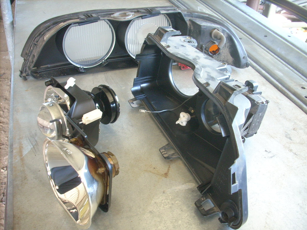

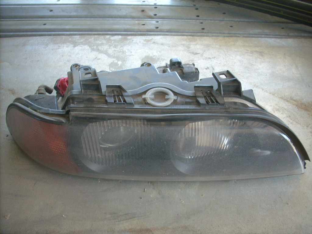

Недавно попала "под руки" фара , восстановление которой доставило огромное удовольствие. И что интересно , если бы мне представилась возможность сконструировать фару , то я разработал нечто подобное. Как ни странно , но речь идёт о фаре от БМВ в Е-39 кузове. На мой взгляд это самая продуманная с точки зрения ремонтопригодности фара. Хотя если помните , у меня особая не любовь к БМВ, да и к тому же я считаю свет фар этой марки самым худшим.
Линза для чистки снимается легко и не принуждённо.
Блок розжига крепится снаружи без интеграции в сам корпус. Таким образом вода , скапливающаяся в "нехорошей" фаре, не может ему повредить. А по моим прикидкам это и есть основная причина выхода из строя блоков розжига.
Ручные регулировки имеют три варианта применения. Сверху, через конический редуктор под регулировку стандартным шестигранником. Далее "прямоходовая" регулировка в задней части колёсика тоже под шестигранник. И если вы "убили" оба гнезда , то можно покрутить само колёсико. Т.е. три в одном.
Фара разбирается на три части.
Стекло прикреплено к корпусу всего на 6-ти защёлках. Всё это благодаря тому , что изначально стекло вклеено на резиновый клей в небольшую полоску корпуса. Поэтому фактически происходит отделение одной части корпуса от другой , в которую вклеено стекло. Замену стекла можно произвести за 1 минуту.
Вот эта фара является лучшим образчиком ремонтопригодности. Сверху видны две защёлки, крепящие стекло. Правда не совсем понятно для чего нужны рассеиватели на дальнем свете.

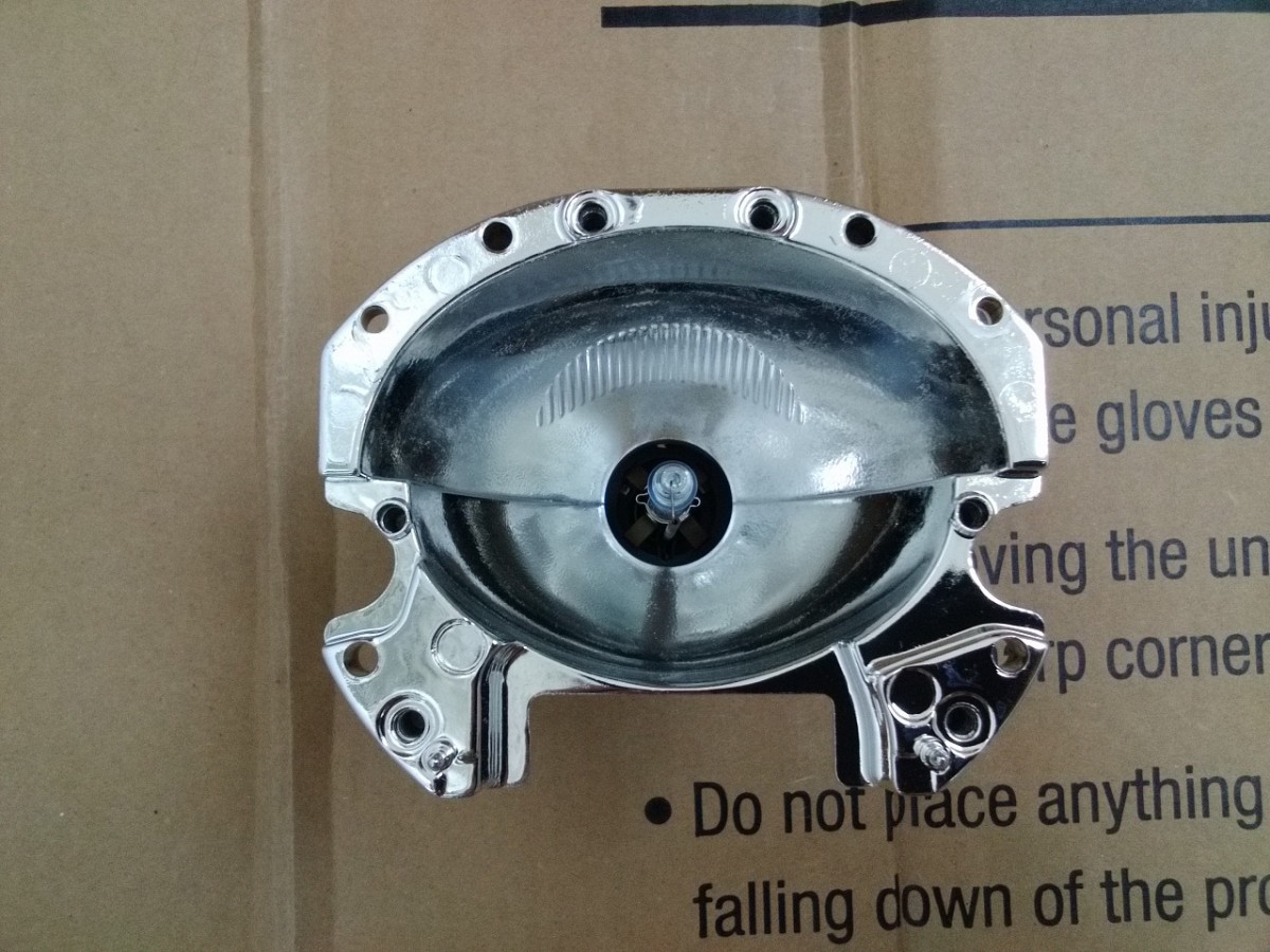

Так же проводится эксперимент с ксеноновой фарой А6С5, которые славятся самым худшим светом во всей линейке Ауди.
Эта тема ранее уже поднималась , суть проблемы в дурацком отбойнике внутри линзованного модуля. Оцинкованный отбойник защищает зеркальную поверхность пластикового отражателя от "ожогов". "Клубень" повёз отбойник в напыление. О результатах и фото чуть позже.

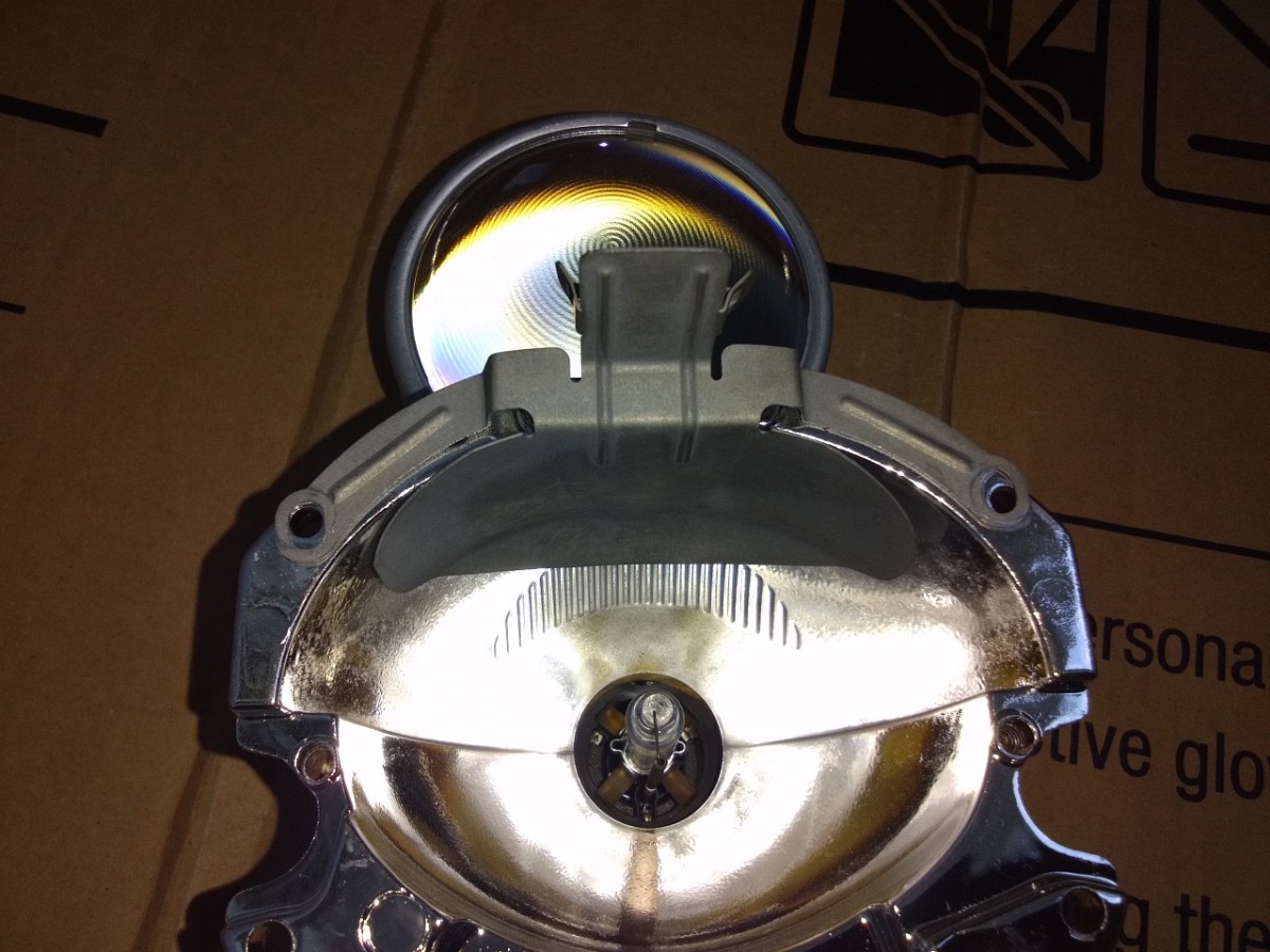

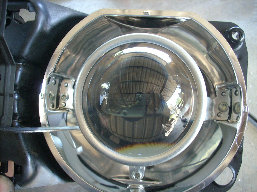

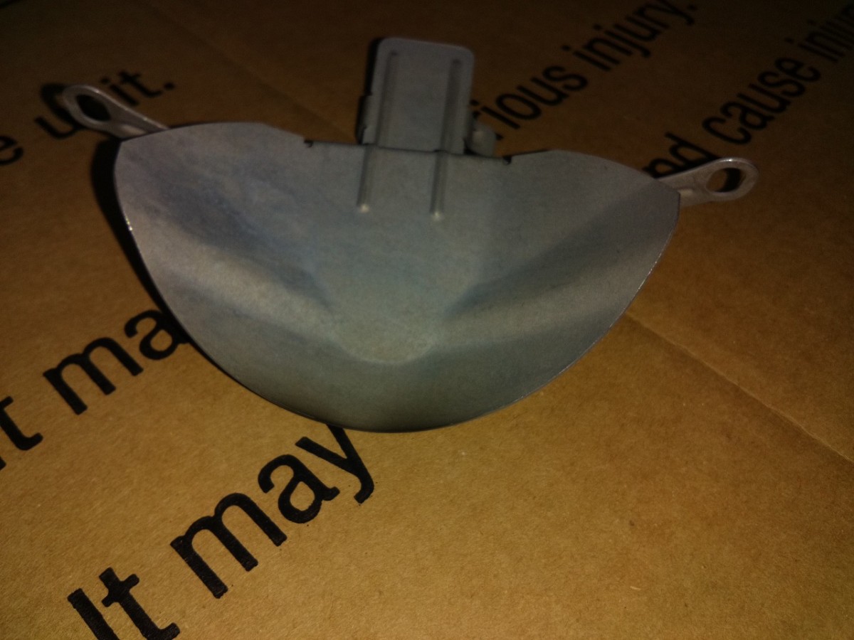

stolyk писал(а):Оцинкованный отбойник защищает зеркальную поверхность пластикового отражателя от "ожогов". "Клубень" повёз отбойник в напыление.

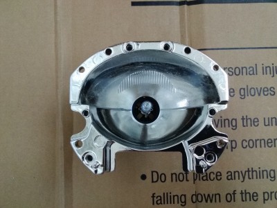

Оцинкованный отбойник, как оказалось, не защищает ничего! Отражатель не пластиковый, а магниевый. Отбойники ставились на определенный рынок (какой именно хз, конкретная машина под Германию/Францию). Точно такие же модули ставились на BMW, MB, Rover, ... Причем, на BMW "отбойники" не ставили! Как оказалось, конкретно эти отражатели не в самом худшем состоянии, но раз выколупаны со своих мест - грех не вывести в идеал.
Решено поэкспериментировать и не возвращать "отбойники" в фары.
P.S. Отбойники матовые - Hella mat))
С "отбойником"
Без "отбойника"
 Само чудо
Виновник
stolyk, ребята, вроде, напыляли отбойник в качестве эксперимента и получили фиговонастраиваемый, неравномерный свет.

Вчера детально разбирался с ксеноновым линзованным модулем от А8. Там отбойник установлен параллельно основной шторке только сверху. Т.е. реально свет из отражателя проходит через узкую щель , прежде чем доберётся до линзы. Так что моё предположение о "сплющивании" света нашло своё подтверждение.
Так же у меня была возможность протестировать 5 фар от А8 , что называется товар с рынка. У всех без исключения были сильно мутные линзы, отражатели где-то лучше, где-то хуже. Чистка линз изнутри даёт улучшение , но в сравнительном тесте с "живой" линзой сильно проигрывает. Я даже не могу сказать примерно во сколько раз , но очень сильно. Т.е. если через новую линзу видны все подробности рассматриваемого предмета и цвет , то "зажаренная" съедает цвет, а предмет практически нельзя идентифицировать. Так же удалось "погонять" эти стрёмные фары на разных лампах - новых китайских , уставших Филипсах и новых найт брекерах. Новая лампа от Осрама- есть новая лампа от Осрама. Китай был на уровне света габаритной лампы. Короче пока не знаю как помочь автолюбителям с А8 получить свет на 5 баллов.
