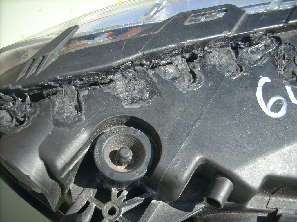

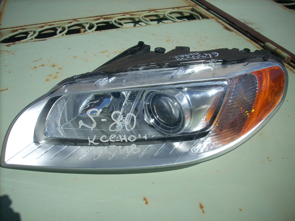

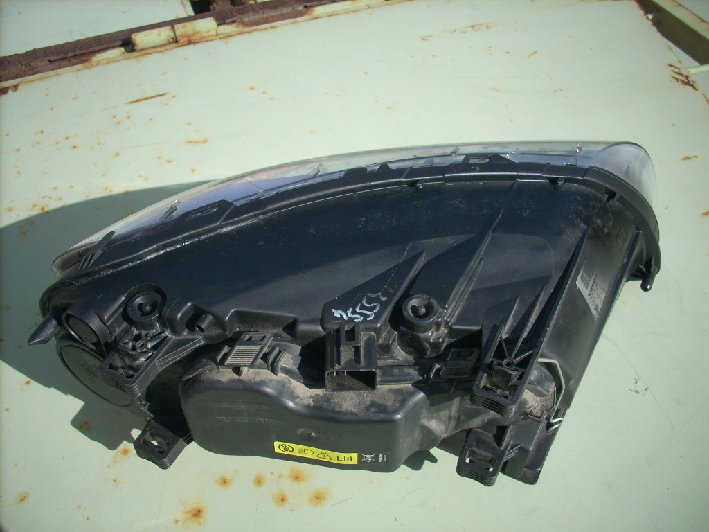

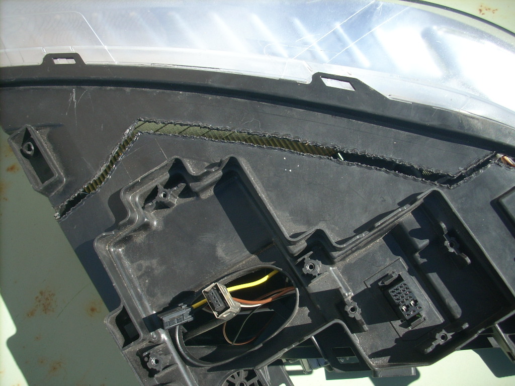

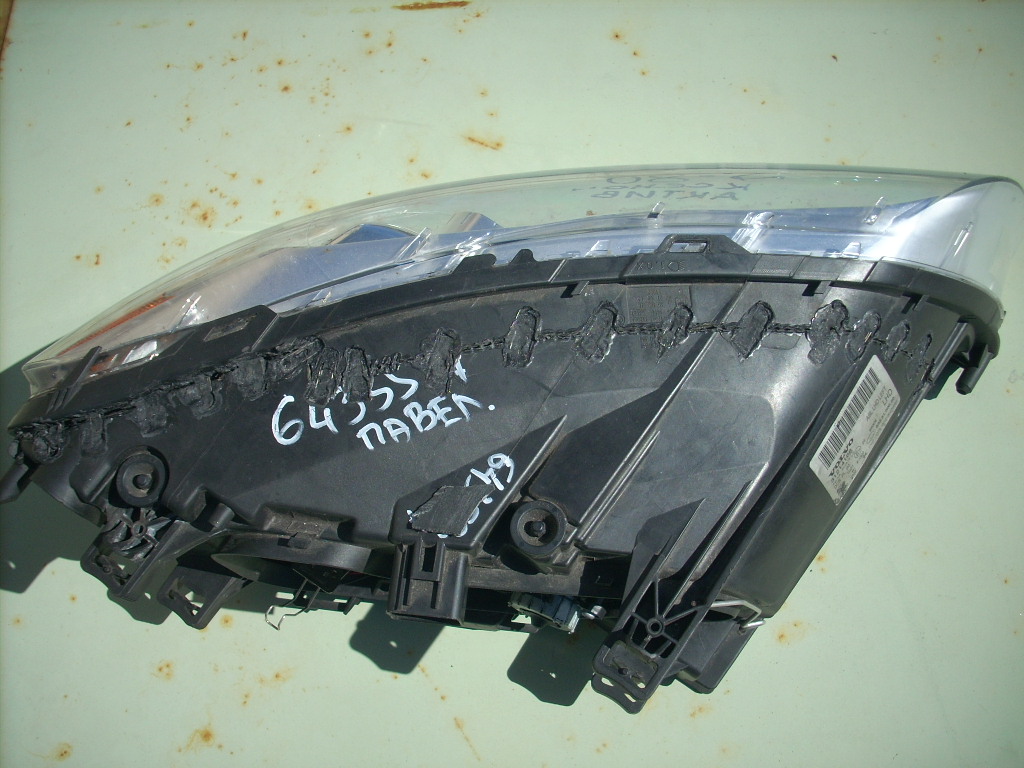

Сообщение stolyk » 01 май 2015, 06:54
Очередной пример ремонта неразборной фары не заставил себя долго ждать. От этой фары "отказались" все мастерские.
Корпус фары отлит из композита на основе стекловолокна.
Этот метод можно назвать так - когда нельзя , но очень нужно. :jokingly:

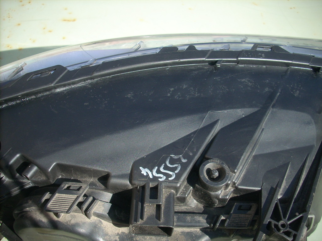

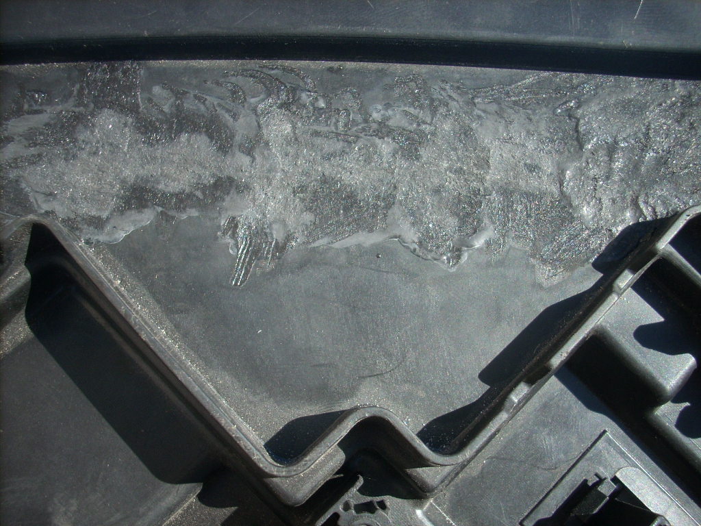

Крупный план места сварки корпуса и стекла фары.

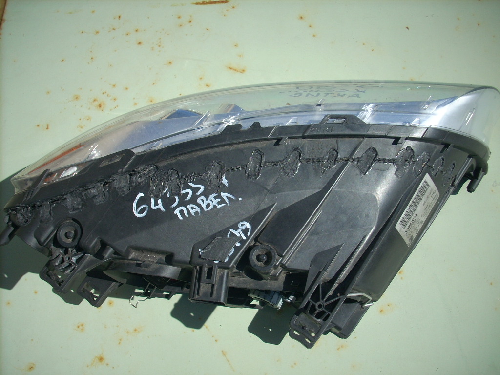

Вот так окончательно выглядит фара после лёгкой шлифовки наждачкой и тонкого слоя краски.
А так выглядит черновая сварка перед шлифовкой.
Крупный план подготовленного к сварке шва методом горячего стекловолокнения.
Корпус фары стянут металлическими скрепками перед "заливкой" горячей стекловолоконной основы.

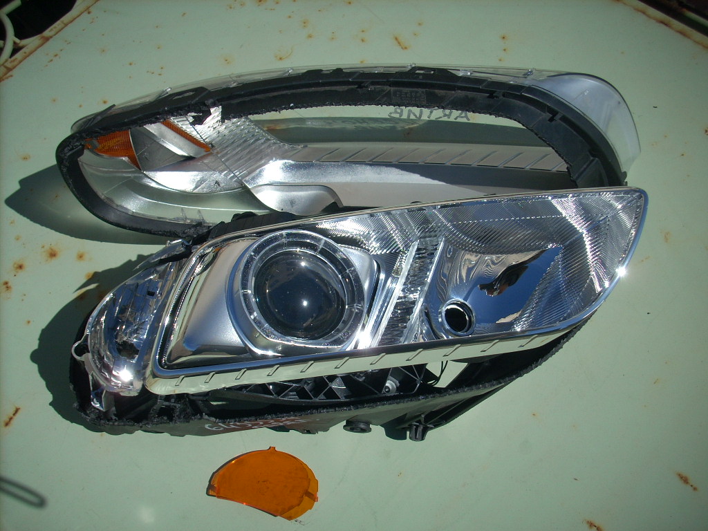

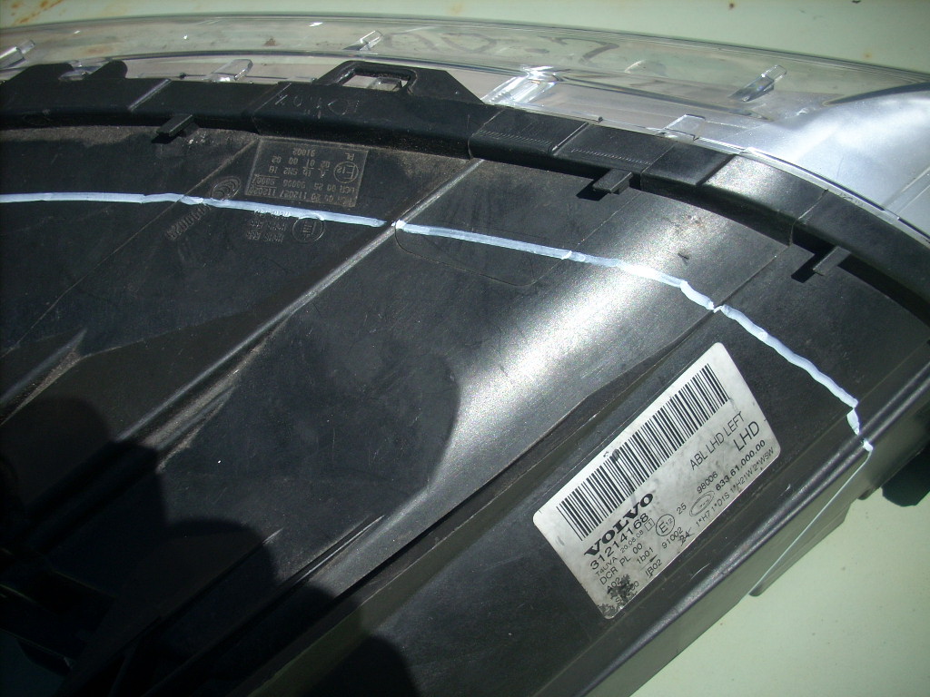

Так выглядит "разорванная" пополам фара.
Делаем аккуратное расчленение.
Самый ответственный момент - нанесение разметки. Если где и можно "накосячить", так это здесь. Необходимо обойти проводку, двойные спайки и прочие "неожиданности".

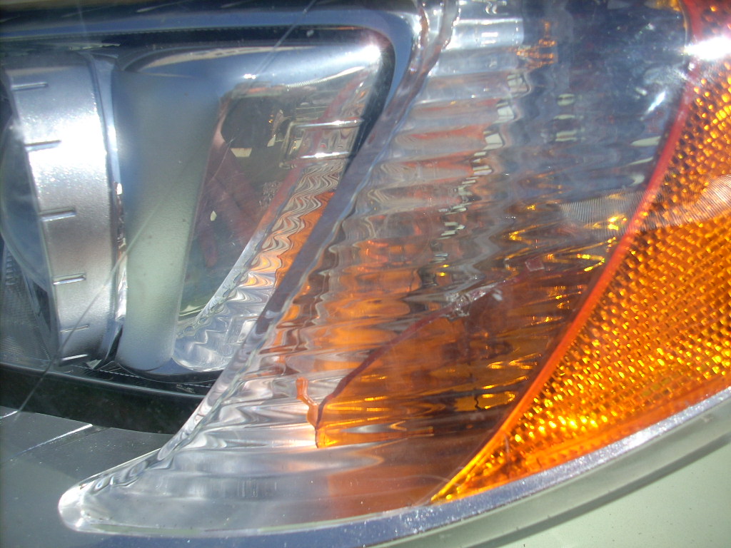

Можно попытаться рассмотреть "проблему" за рифлёнкой.
Вот из-за этой "мелочи" весь сыр-бор.

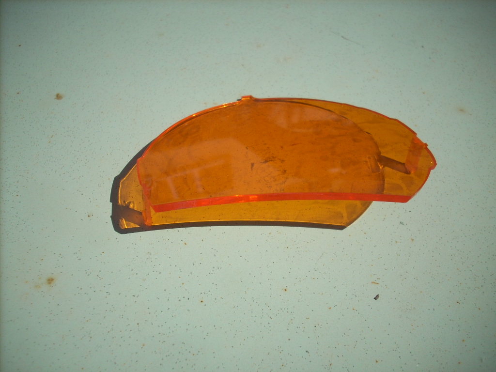

При ударе отвалился оранжевый отражатель внутри фары. Установить его на своё место , не прибегнув к радикальным методам ремонта просто невозможно.
Последний раз редактировалось stolyk 01 май 2015, 10:15, всего редактировалось 1 раз.

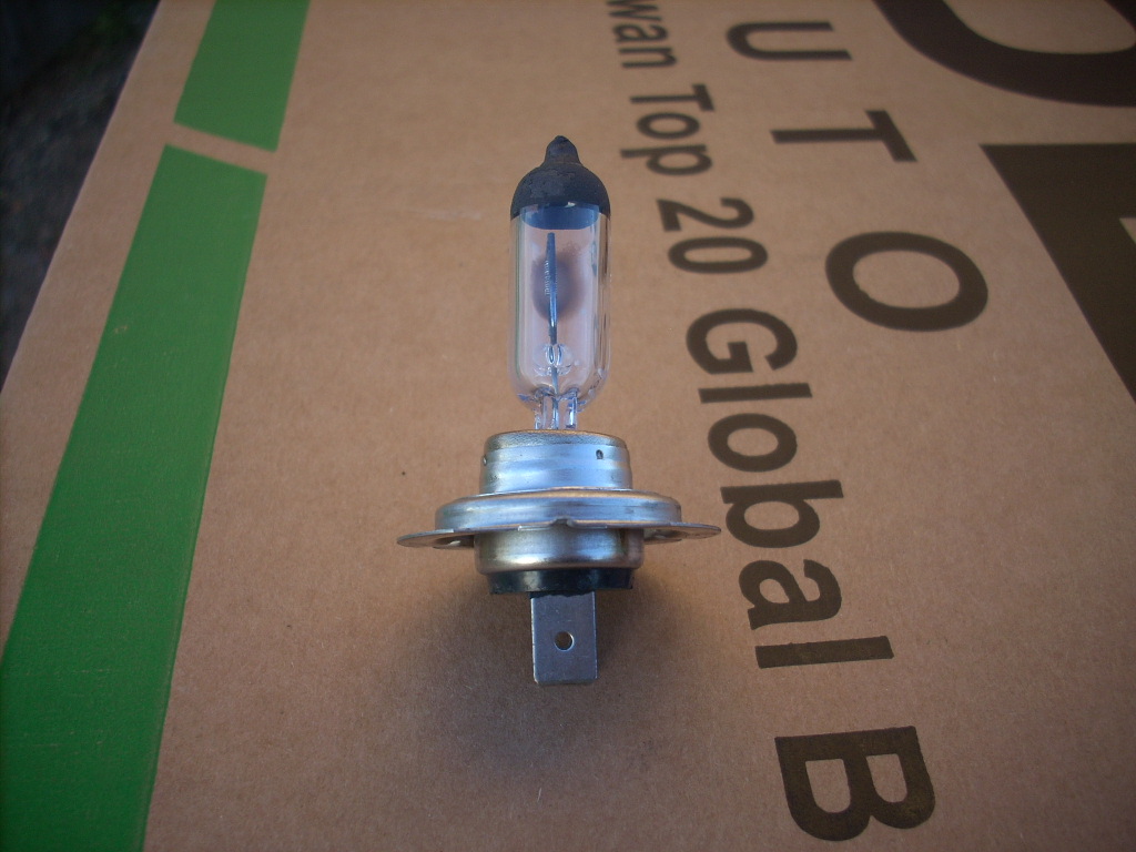

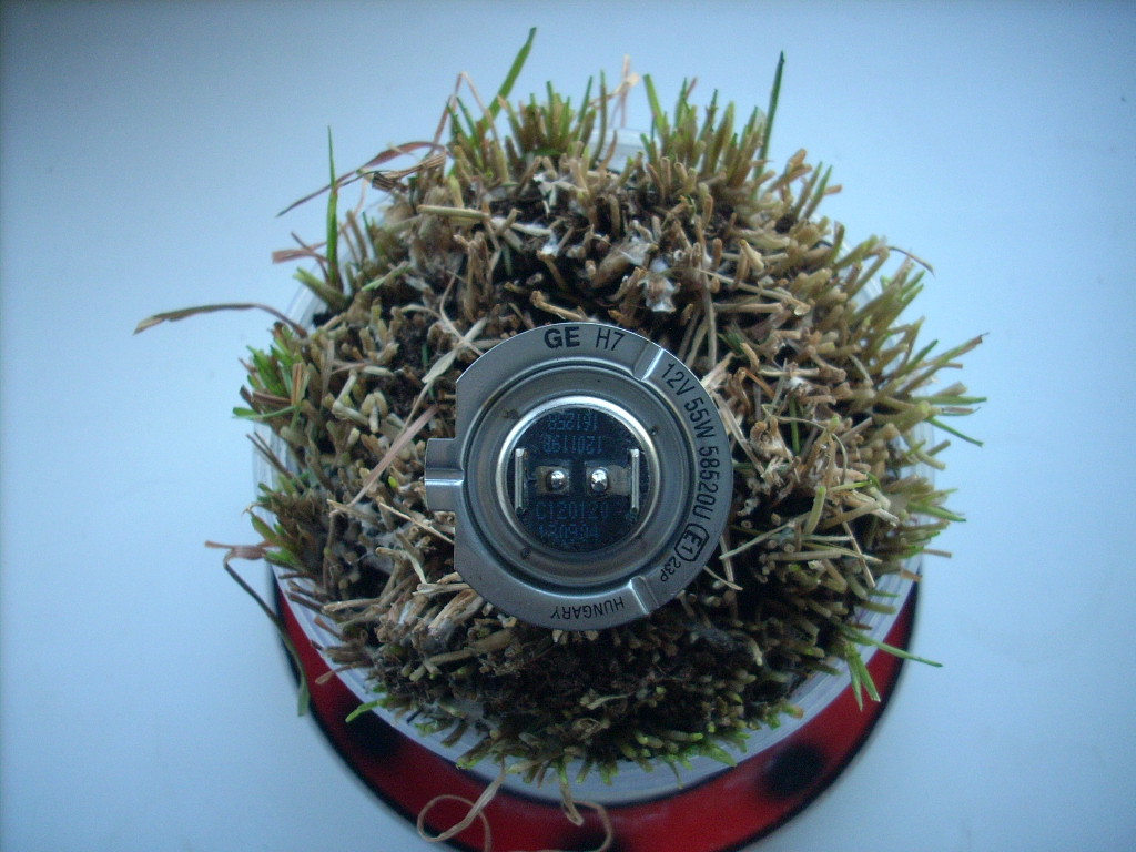

И напоследок немного ликбеза. При покупке каличных автомобильных лампочек потрудитесь их рассмотреть перед установкой.
Обратите внимание на верхний металлический ободок и наклон колбы. Кособокая пайка, невнятная яркость и в итоге абракадаберная картинка света на дороге.
Производителя можно глянуть здесь.

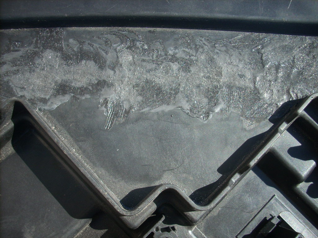

На 27 стр. я рассматривал проблему запотевания верхнего уса фары БМВ . Высушить фару тогда не составило труда , но причина проблемы так и не была выявлена. Сегодня машина приезжала повторно и была предпринята более основательная попытка разобраться с проблемой. Фара была аварийная и очень капитально всё было "залито" стекольным резиновым клеем. Проверить и найти проблему по стандартной схеме в данном случае не представлялось возможным. Содрав "шкурку" , были найдены трещины и проломы. Соответственно в процессе проклейки предыдущие "мастера" немного не досмотрели и оставили пару каналов. Так что честно могу похвастать - единственная фара , которую я не смог и не знал как победить, а главное от которой хотел отказаться, сдалась. :crazy_NG:
