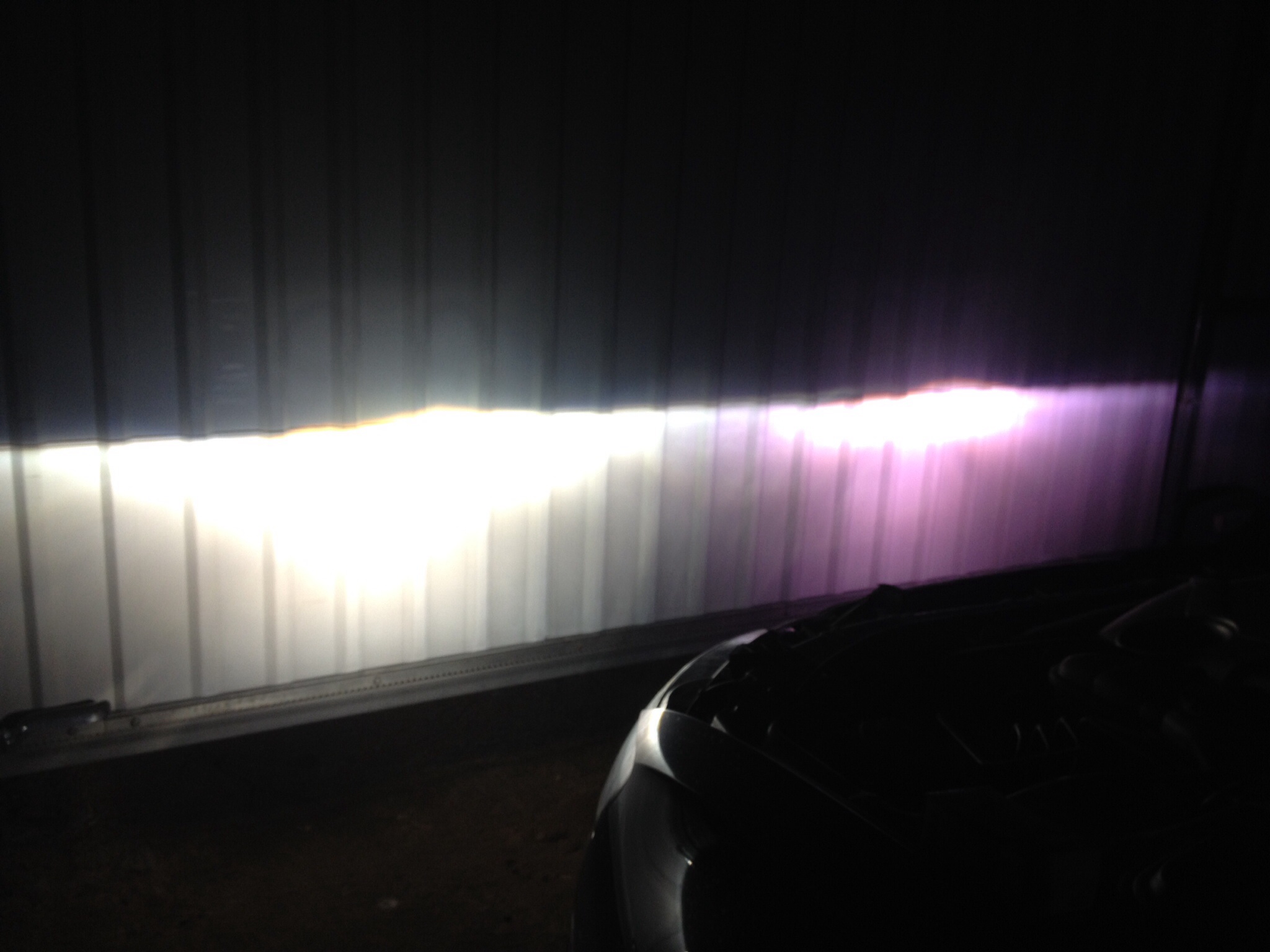

И так немного подробностей о тестах Антохиный "аллиэкспрессовских" ксеноновых лампочек.
Установка "китайцев" была произведена чуть более месяца назад и на момент проведения регулировки свет фар был достаточно приличный. Было не понятно , может фары "устали" , может лампочки "не жгут" , только на 5 баллов свет никак не тянул. Антон провёл боевое крещение ламп в ночной поездке в Беласток.
В отличии от многих автолюбителей Антон знает на что похож настоящий свет и ему есть с чем сравнивать. Поездку в Беласток он чуть пережил , говорит это была худшая ночная вылазка за всё время. Оказалось свет "пропал" когда он ещё из Минска выехать не успел. Зато свет фар приобрёл "красивое розовое " свечение.
Я по правде сказать , не совсем поверил Антохиным рассказам , тем более , что ещё и Паша "шепнул" , мол нормальный у него свет , а они кстати вместе на одной машине ездили в "белку". Трудно поверить в то , что лампы в фарах могут " сдуться" за один час и здесь важно не забыть "кинуть камень" в Yusg , исповедующего теорию о 8-ми летней работе ксеноновых лампочек. Короче, вчера Антон привёз супер оригинальный Осрам и мы провели сравнительное тестирование.
Сперва проверили яркость китайского "осрама" - левая фара выдавала очень слабый "поток" , правая была значительно ярче и даче немного "кусала" глаз.
В левую фару установили оригинальную лампочку и сравнили свет. На фоне левой фары правая не тянула даже на габарит. :pardon:
Заменили лампу и в правой фаре - яркость проекций света от обеих фар была одинаковой, что говорило о живых отражателях.
Пришлось делать поправочную регулировку света как по высоте , так и вправо-влево. Свет получил оценку 5 баллов. Поздравляю и приятных поездок. :-)
Всем остальным жесточайше не рекомендую покупать галогеновые , ксеноновые, светодиодные лампочки в китайских магазинах - проверено и доказано, в них "света "нет.
Сообщение antoxa_lp » 27 фев 2016, 09:47
Юра огромное спасибо! :good:
Благодаря совместным усилиям мы на практике доказали что китайская продукция не стоит внимания потребителя.
:cool:
Угадай где новая лампа с Алиэкспресса? :)
