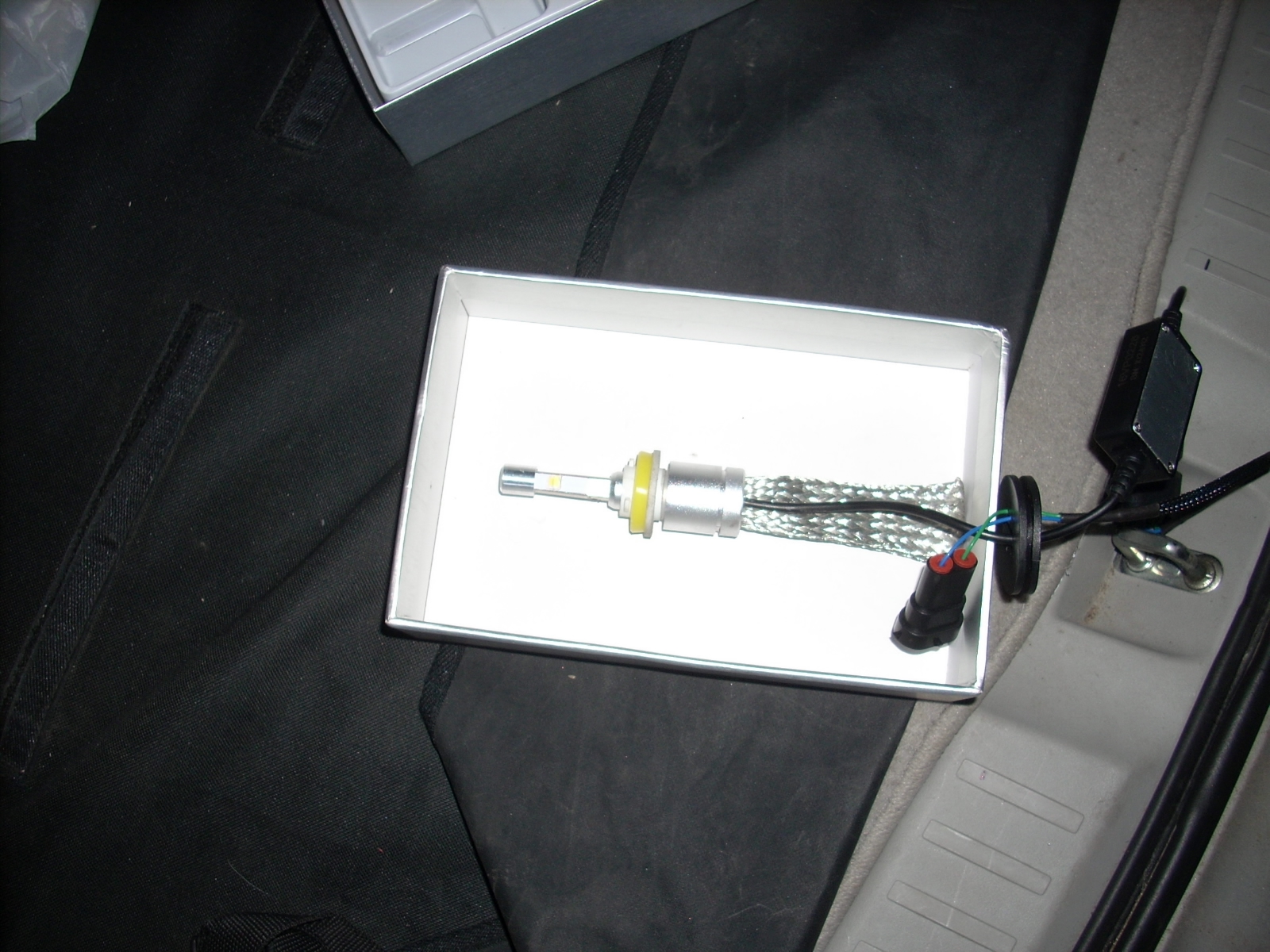

stolyk писал(а):Источник цитаты Вчера провели запланированное тестирование светодиодных ламп на Тойоте Венза. Тест занял более часа , вместо предполагаемых 5 минут -предполагалось , что я быстро "сговнячу" лампы и качество света. Первое впечатление - свет действительно яркий, при наложении света от новой лампы Осрама "нб" поверх светотеневой границы от светодиодов , можно было говорить о некой сопоставимости параметров . Визуальное восприятие "на глаз" с расстояния 15 метров , как мне показалось , осрам был чуть "ядрёнее".Тест на правильность положения свето-теневой коронки показал очень хороший результат , по дальности к свето-теневой границе претензий не возникло , немного нужно было лишь подвинуть влево луч от правой фары, который больше чем надо был выкручен в правую обочину. В ходовых испытаниях на трассе впечатление было немного омрачено тем , что я таки не смог поправить правую фару и мне попросту не хватало дальности по правой стороне. Получился огромный контраст , 30-35 метров перед авто было очень ярким , а далее чёрная бездна. Предстоит разобраться с регулировкой вправо-влево на этой машине , т.к. я её просто не смог найти. Для сравнения мы проехали на моей машине и оценили работу "уставших" найт брекеров 15-ти месячной выдержки и 13 тыс.км пробега. Результат следующий , по дальности и правильности световой коронки у меня было поинтересней , а вот по яркости "старенькие нб" выглядели хуже. Что требует от меня проведения очередного теста на просадку яркости света на "нб" на моей машине и на радость Сергею Yusg (Сергей у меня всё по "чесноку") Тест самих светодиодных ламп был не совсем правильным , т.к. фары на машине были не оригинальные и не понятно в каком состоянии находится отражатель. Для полноты теста нужно было выкинуть один светодиод и на его место поставить "нб". Короче не буду вдаваться в детали. Общее заключение: если такая яркость светодиодных ламп сохранится на протяжении всего срока службы (30 000 часов) против (300 часов) у "найт брекера" , то это может быть и не плохой выбор. Я бы ещё "погонял" эти лампы на другом авто и желательно с новыми фарами или фарами, свет которых получил у меня оценку 5 баллов. А так было даже интересно, особенно на предмет "надо ж на чём-то учиться".Сейчас полезу в "нет" искать информацию по регулировке света вправо-влево , надо довести дело до логического конца.Фото светодиодной лампы будет чуть позже.
Вчера провёл заключительное тестирование мощных светодиодных ламп на той же самой Тойоте Венза. На этот раз тест прошёл по полной программе. Сначала в левую фару была установлена светодиодная лампа , а в правую "древняя" галогенка , которая на стенке светила почти оранжевым светом. Стоит ли говорить о том , что проекция светодиодной лампы на стене по "ложным" ощущениям была значительно ярче . Но как я уже писал ранее , цвету света фар , особенно с установленными в них китайскими лампами , доверять не следует . Во время движения по дороге правая (галогеновая) сторона смотрелась гораздо предпочтительней . Забыл добавить , перед выездом на дорогу я сравнивал проекцию света на стенке от правой фары с уставшим галогеном и тестовой фарой с новым "найт брекером". Здесь как говорится , без комментариев. "Кривизну" правой фары галогенка не исправила , но отрабатывала обочину значительно дальше , нежели когда на её месте стоял светодиод. :pardon: Опять же по ощущениям , казалось что правая сторона в 2 раза ярче левой светодиодной. Мы пошли дальше , выкинули проклятый светодиод из левой фары и поставили вместо него "уставшую" галогенку. И вдруг откуда не возьмись появилась правая сторона дороги , полноценно открылась вдаль правая обочина и даже такой оранжевый свет оказался на порядок лучше , чем свет от двух светодиодов. :pardon: Короче , владелец поехал покупать "найт брекеры" , а свои светодиоды "спулит" очередному лоху , не читающему то , что умные люди пишут. То что в конечном счёте Тойота приедет в 3-й раз я не сомневаюсь , только теперь уже похвастаться офигенным светом. :-D
Вот так выглядит светодиодное чудо. И пусть успокоятся те , кто считает светодиодные лампы вечными, процессоры управления сгорают значительно быстрее.

Я уже думал сейчас светодиоды зажгут, а они...
Сообщение stolyk » 18 фев 2016, 13:30
Encoviter писал(а):Источник цитаты Я уже думал сейчас светодиоды зажгут, а они..
Для оригинальных светодиодных фар разработаны свои отражатели и хитрые , специфические линзы.
Глупо пихать светодиодные лампочки куда ни попадя , да ещё с непонятными тактико-техническими характеристиками. :pardon:
