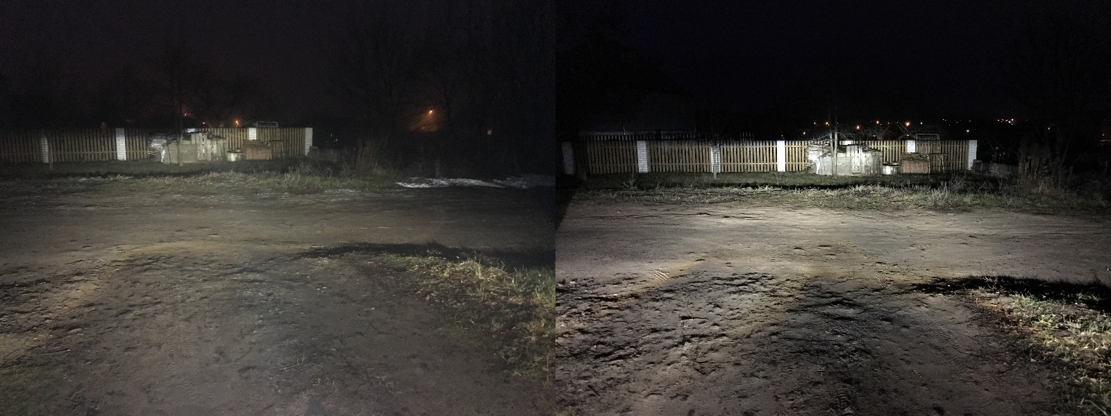

Сообщение manbot » 16 дек 2015, 09:06
stolyk писал(а):Источник цитаты Жалко фото не постановочные и не выставлены в горизонт "парами" - до и после.
Намёк понял :)
Прилагаю фото ближнего света:
Слева - было; Справа - стало
Думаю комментарии излишни? :thumbsup_NG:
Нам казалось что нам 3,14здец! Оказалось, что не казалось...
Сообщение stolyk » 16 дек 2015, 09:36
Нет слов , одни эмоции . Теперь надо ещё заставить народ поверить , что это не фотошоп. :ha-ha-ha:

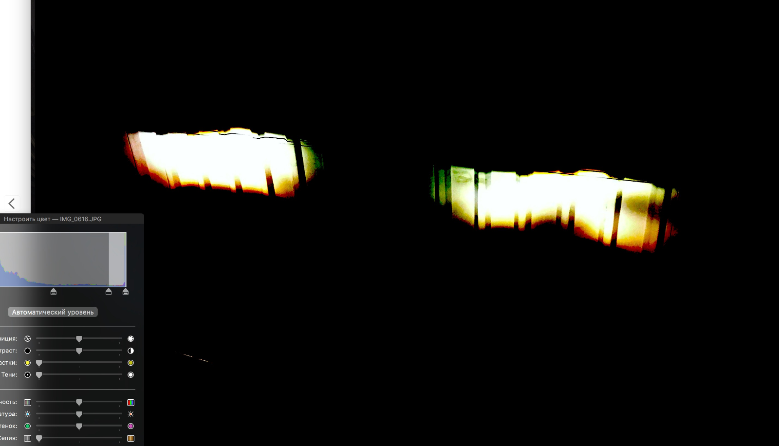

Сообщение manbot » 19 дек 2015, 21:15
После сегодняшнего визита к Юрию много думал. Чую я, что надо всё же в правой фаре менять отражатель :(
Взял я сегодняшнюю фотографию и слегка поигрался с ползунками:
Левая фара - ОК
Правая какая-то ущербная. ИМХуется мне, что тут как раз виноват именно отражатель.
Юрий, что скажете?
Даже фотография снятая с телефона может очень многое сказать, если ей правильно задать вопросы :)

Как я уже писал , простой би-ксенон у меня вопросов не вызывает. Но у manbot он адаптивный . Нужно "ломать " корпус . Да и ещё есть сомнения на предмет взаимозаменяемости именно для адаптива , по-моему туда можно только ставить близкое к оригиналу.
