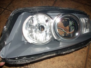

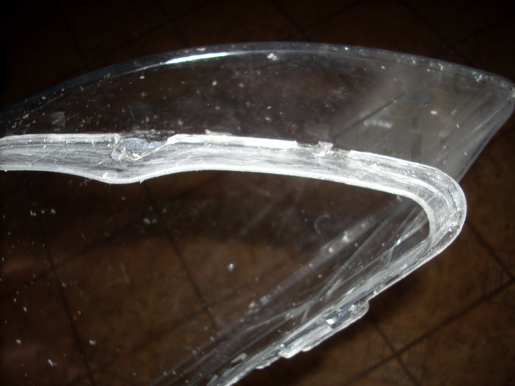

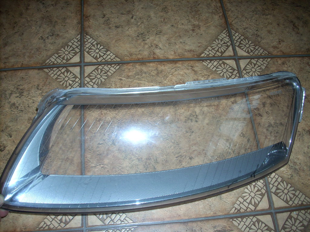

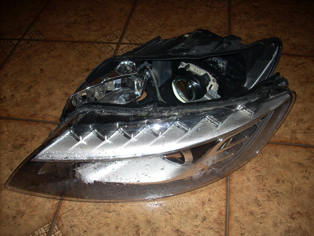

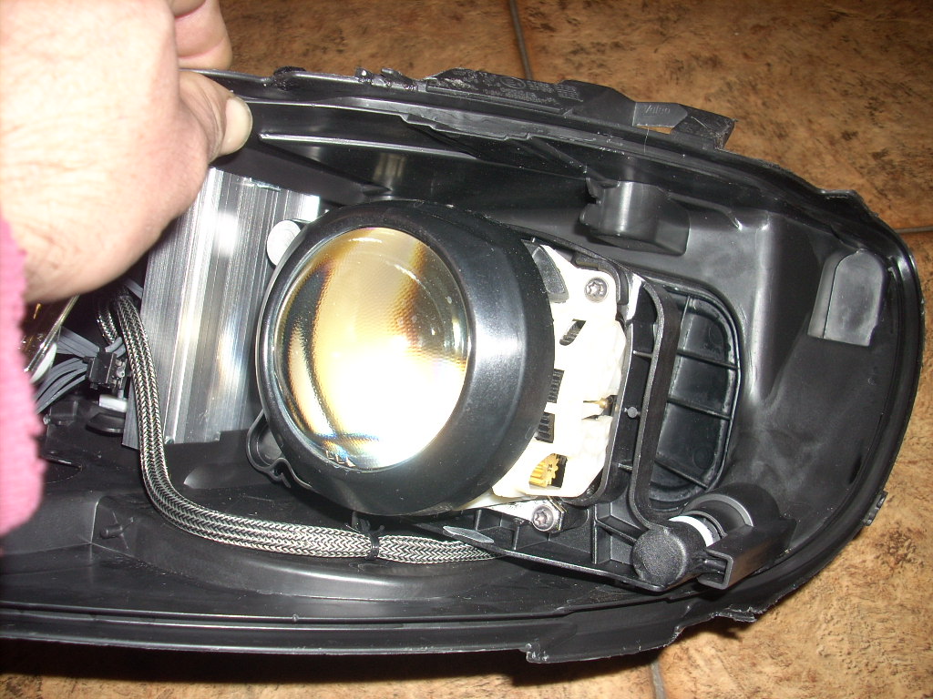

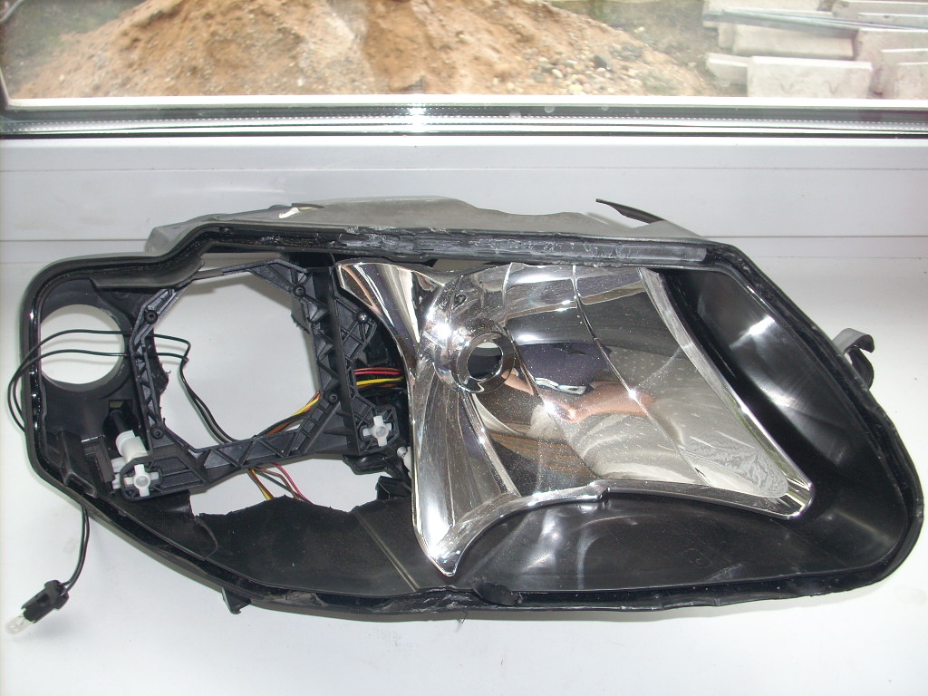

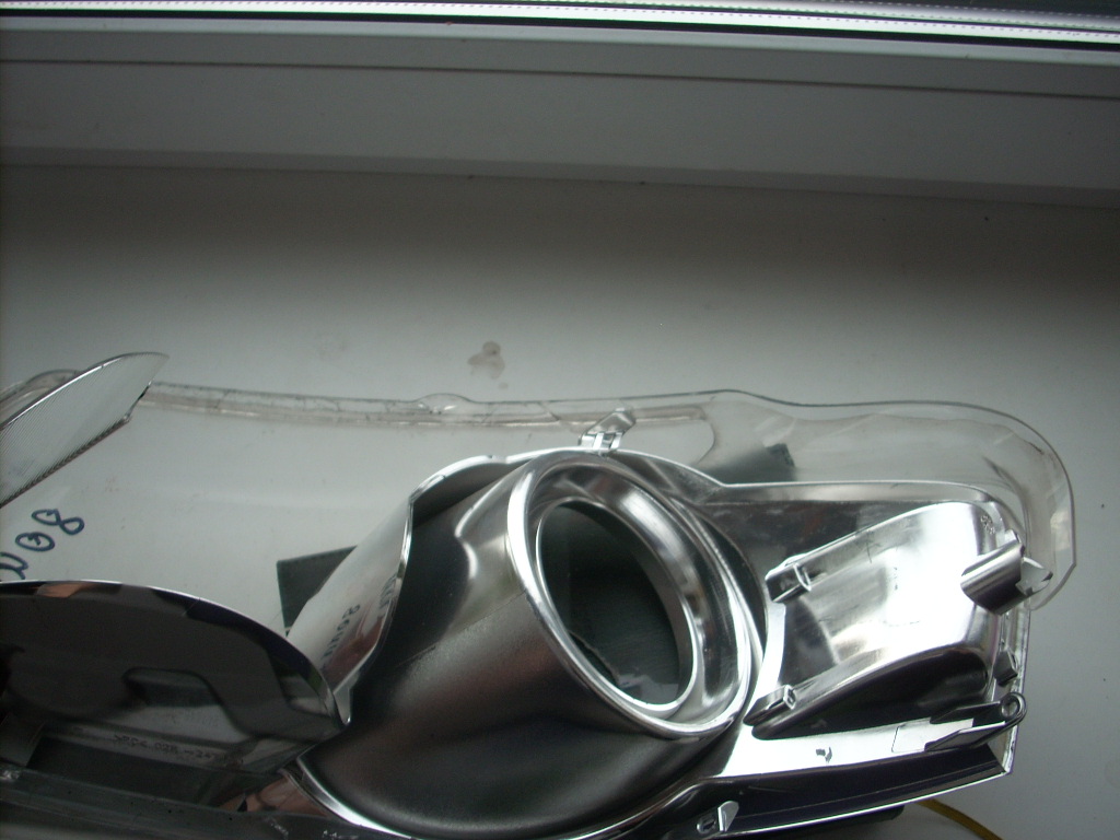

Представляю вам разборку неразборной фары от Ауди Q7 . Фото выложены в обратной последовательности , переделывать не буду . Монтаж стекла я осуществил при помощи многоразового герметика.Теперь при необходимости фару можно многократно разбирать и собирать. Есть одно существенное требование к пазу и краю стекла , они должны быть на 99,9 % очищены от старого клея , в противном случае трудно будет избежать проблем , связанных с запотеванием фар. Так же хочу предостеречь вас от фатальной ошибки при самостоятельном демонтаже-монтаже неразборных фар , если вы всё же каким-то чудом разберёте такую фару , то ни при каких условиях не используйте стекольный клей для монтажа. Как показала практика этот клей требует специальной подготовки поверхности и специального грунта. В противном случае через некоторое время произойдёт гарантированное отслоение резины от пластика, что приведёт к протечке и соответственно к запотеванию. Проверено не однократно. Сегодня снял таки стекло с Ауди А6С6 , отчёт выложу позже.
После небольшой чистки и "шершавления" края стекла.
Стекло , готовое к монтажу.

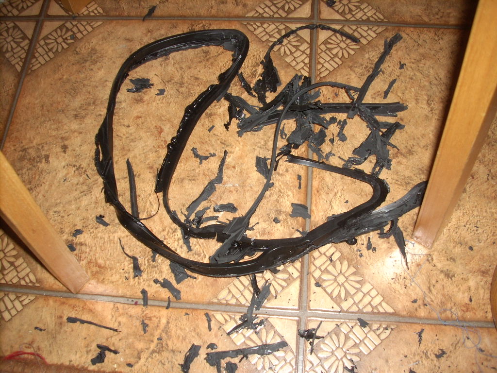

Очистка стекла от клея - это не самая простая работа , да и к тому же очень мусорная.
Вот это всё надо отчистить от стекла, если кто пробовал , тот знает на сколько это сложно.
Паз в корпусе фары идеально чистый от клея, т.к. весь клей остался на стекле.
Неразборная фара от Ауди А7 после снятия стекла.
Последний раз редактировалось stolyk 28 ноя 2015, 19:09, всего редактировалось 3 раз.
Сообщение antoxa_lp » 28 ноя 2015, 14:12
Юра, на последнем фото фара не от А7.
Q7 рестайлинг
Сообщение stolyk » 28 ноя 2015, 14:23
antoxa_lp писал(а):Источник цитаты
Да, спасибо Антон за наблюдательность. Странно слышать это от обладателя плохого зрения. :stars: Всё верно Q7.

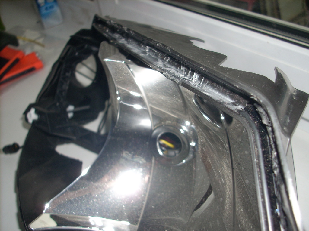

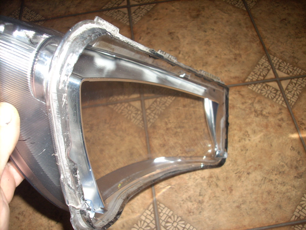

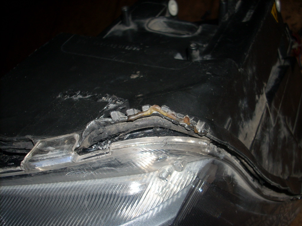

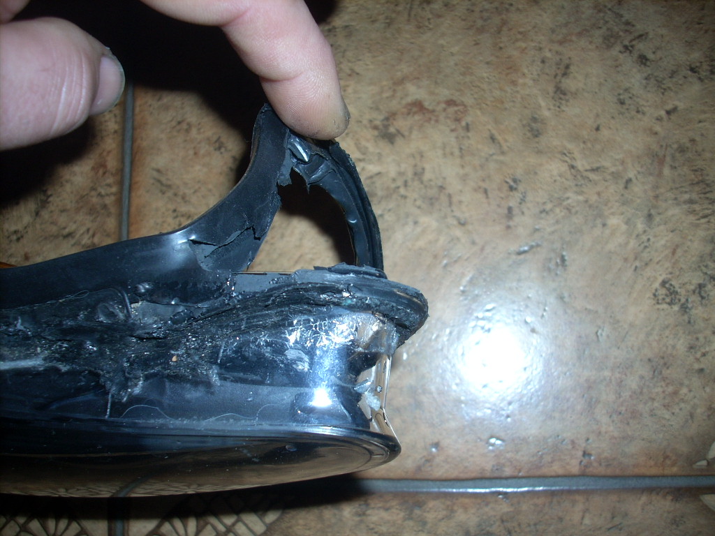

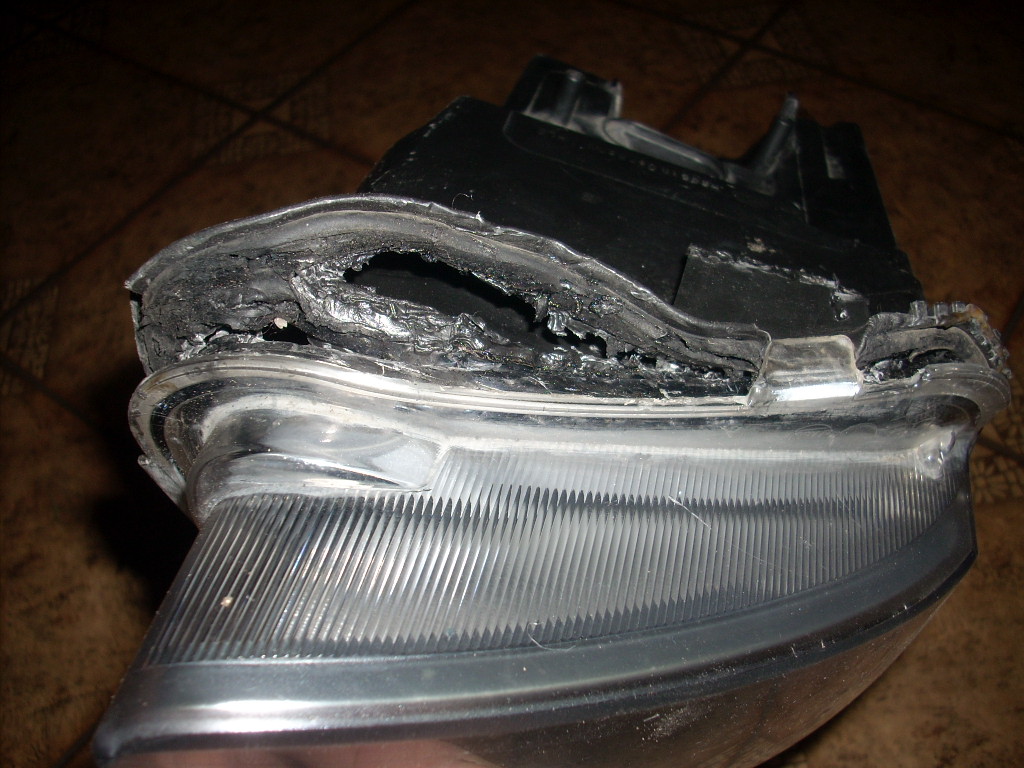

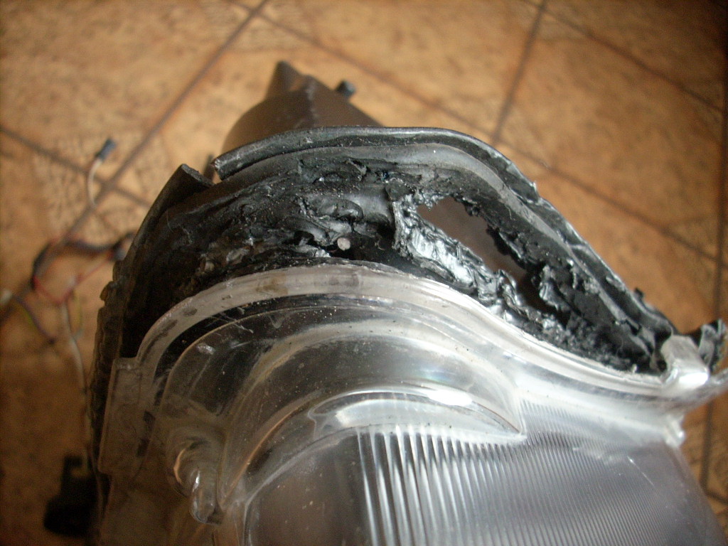

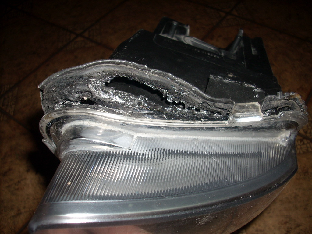

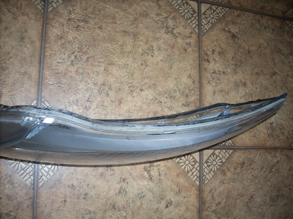

И так , неразборная фара от A6C6.
Этой фаре досталось по-полной. Я сделал 4 подхода , прежде чем понял как её победить.
Очень сложно подобрать температуру при которой можно снять стекло с минимальной деформацией корпуса.
Крупный план пугает, но дальше пошло лучше.
Здесь картина не столь пугающая.
Если бы вот такой паз оставался после демонтажа, то это можно было бы считать достижением.
Вид спереди.
Торец почти идеально чистый.
Если кому понадобится стекло от а6с6 ,их есть у нас.
Отправлено спустя 10 минуты 17 секунды:

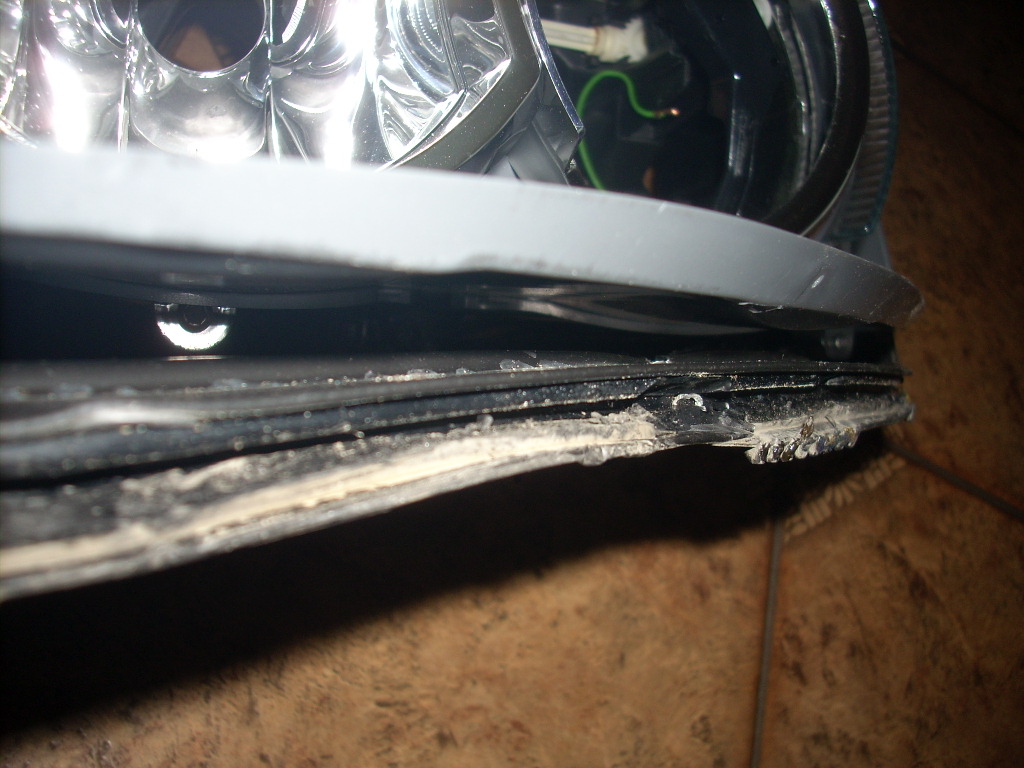

Забыл добавить, в 5-6-ти местах фара проклеена дополнительно эпоксидным клеем.
В общем фара страшно трещала при разборке.
Жёлто-коричневые пятна - это эпоксидка.
Сообщение stolyk » 29 ноя 2015, 08:35

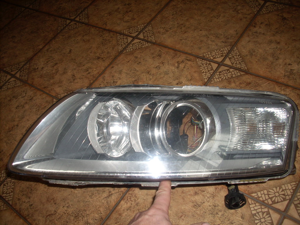

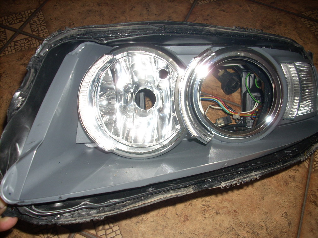

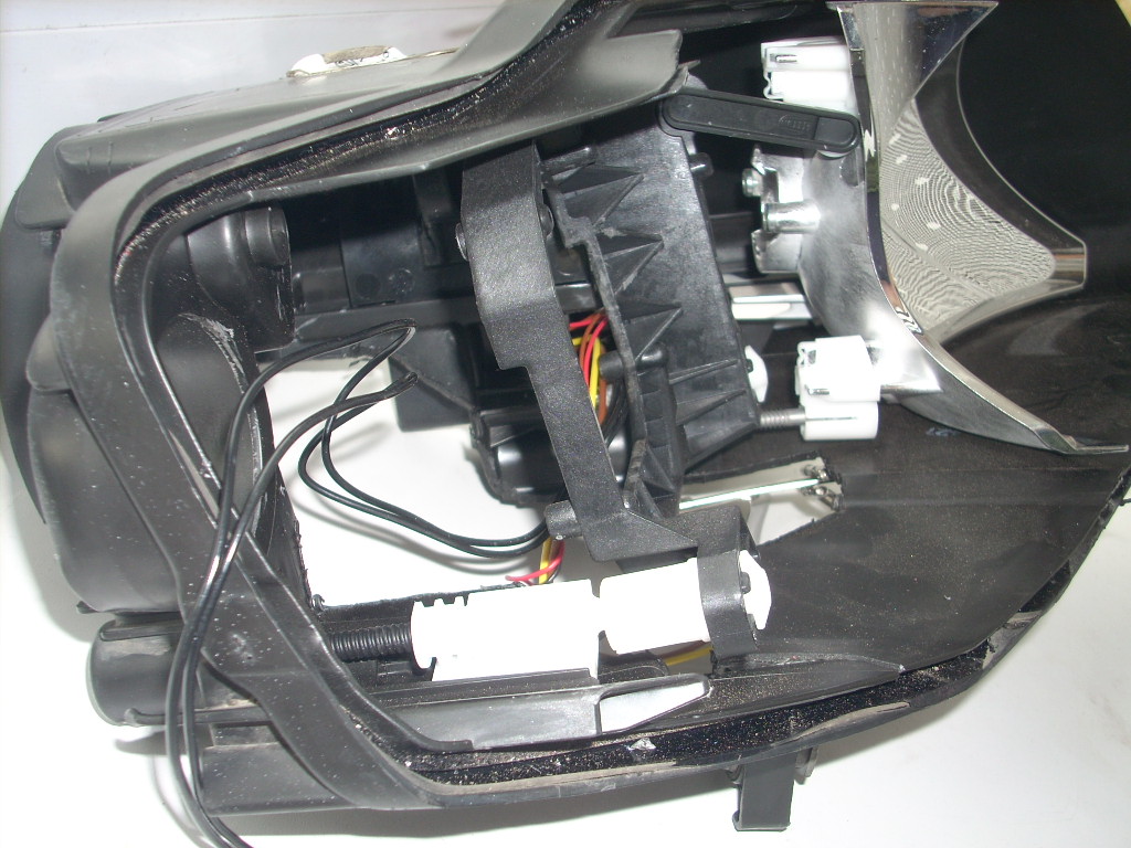

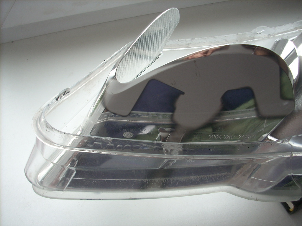

А вот и непазборная фара от Б6 пассата. В действительности она оказалась не такой уж неразборной. Меня немного разозлила жадность производителей авто , решивших перейти на неразборные фары ,поэтому я решил создать аппарат -разрыватель неразборных фар. Но вопрос по удалению клея , который при демонтаже остаётся либо на стекле , либо в пазу корпуса пока ещё остаётся не до конца изученным.

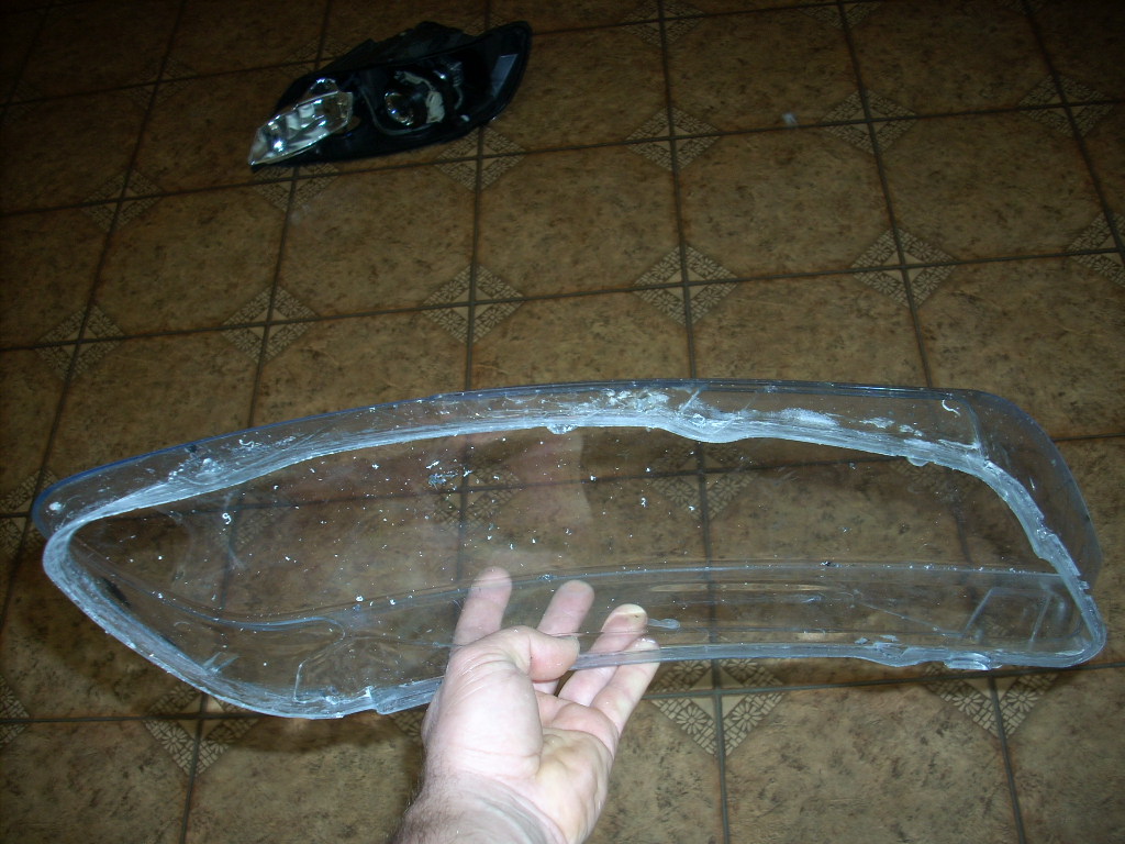

Стекло неразборной фары Пассата Б6 легко и просто отделилось от корпуса .
Полное отсутствие деформации паза корпуса при разборке неразборной фары от Пассата Б6.
А вот чисто снятое стекло от неразборной фары Б6 Пассата.
Крупный план канта стекла Б6 Пассата.
Вот более крупный план .
Vladimiraudi6
