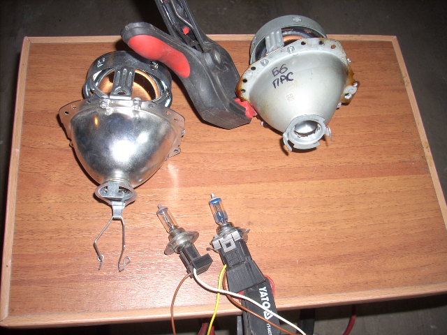

stolyk, Юра замеряй силу тока, в обоих лампах, потом будем делать выводы. Единственное, что не вяжется с теорией, это то что если материал спирали изготовлен из одинаковых составов, почему он служит меньше, чем стандартной лампы ? :huh_NG: Возможно химики с завода Осрам, что-то мутят со сплавом спирали - увеличивая светоотдачу при стандартном напряжении бортовой сети и заявленной мощности ламп, при этом пренебрегая сроком службы данной лампы.

Yusg, Сергей, а как на счёт того, что лампы "первой" серии "найт брекер плюс"+90% и светили как+90% и имели 2-ую жизнь.
Я больше чем уверен, короткая жизнь у "найт брекера" - есть злой умысел производителя.
Придётся ток измерить. Но чуть позже.

Сообщение stolyk » 28 дек 2016, 14:42
Короче, Сергей ошибся с прогнозом.
В левом модуле была установлена стандартная лампа, в правом "найт брекер". Я специально разные фишки на лампы одел.
И так как скептики не сдаются, я готов ещё и ток померить. Есть пожелания по методике проведения измерений ? И ещё вопрос , а не проще измерить сопротивление лампы ?
Для меня температурный тест был весьма показательным и доказательным.
