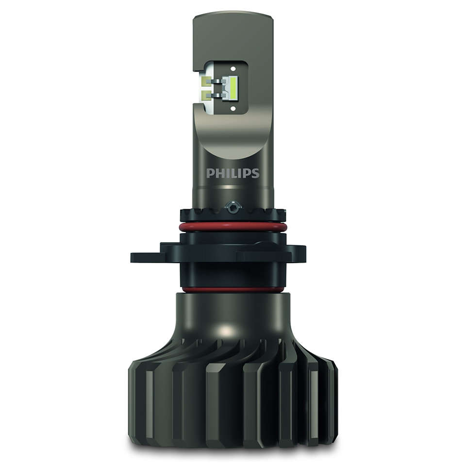

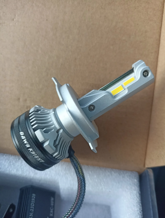

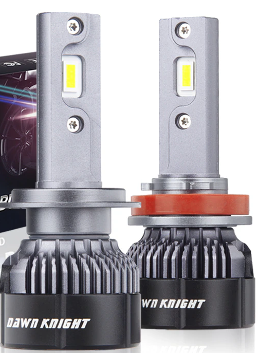

новые технологии в виде лед ламп, лед минилинз, лед модулей, билед модулей, матричных лед модулей (да, пытаются и такое делать :facepalm: ) входят в повседневную жизнь автолюбителей все активнее. называется - колхозинг ретрофит. и знаете что я вам скажу, есть очень даже интересные экземпляры в каждом из разделов, заслуживающие внимания.
к примеру по лампам для рефлектора (по предпочтительности, а не по бюджету): Philips Ultinon Pro 9100/9000, Philips Ultinon Pro 3101, Dawnknight K8C, Dawnknight K5C mini. с первыми двумя ясно, вторые две китай, но уже +- "поумневший" китай - на 35-40Вт (а не на 100500 Вт мощности), добротный. стг присутствует, галка присутствует, светят ... ну поярче осрама.
для линзованной оптики есть варианты помощнее (55 Вт), НО там с перегревом лед и соответственно надежностью и долговечностью вопросы, с ослеплением встречки вопросы. и тд.

Сообщение fender » 14 сен 2023, 08:41
stolyk писал(а):Источник цитаты 55 Вт оказались хороши как для линзованные , так и для простых рефлекторных фар
как показала практика, 55Вт слишком большая мощность для лед ламп. чипы перегреваются, и мало того что мощность (ток) уменьшается, так еще и термоконтроль настроен на температуры, явно не добавляющие долговечности лампе. там радиатор, навскидку ватт на 10, ну еще вентилятор даст ватт 10-15. собственно вот и получается те 18-25 Вт, как у ламп именитых производителей.
55 Вт в рефлекторе... не пробовал, но это жэсть. там по нормам ослепления встречки выше стг все очень плохо. в лампах 35-40Вт (которые пробовал), и то видна паразитная засветка. к слову у филипсов 9000 с этим все в норме. но ценник дикий.
