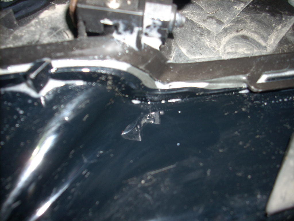

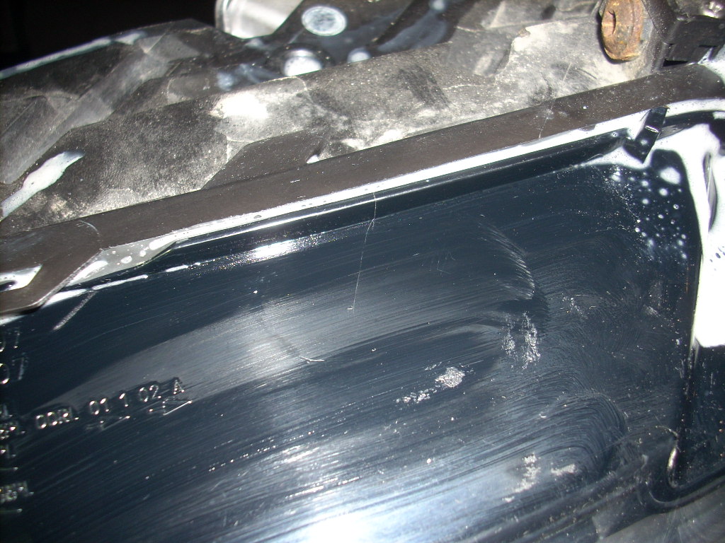

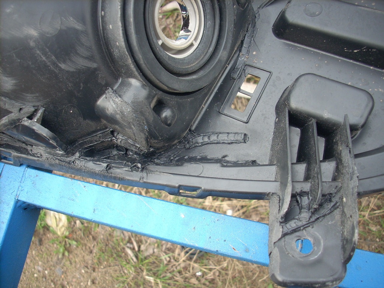

Нет, такой ремонт нам не нужен !

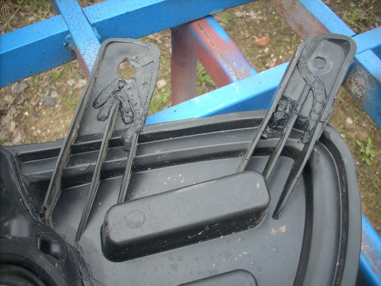

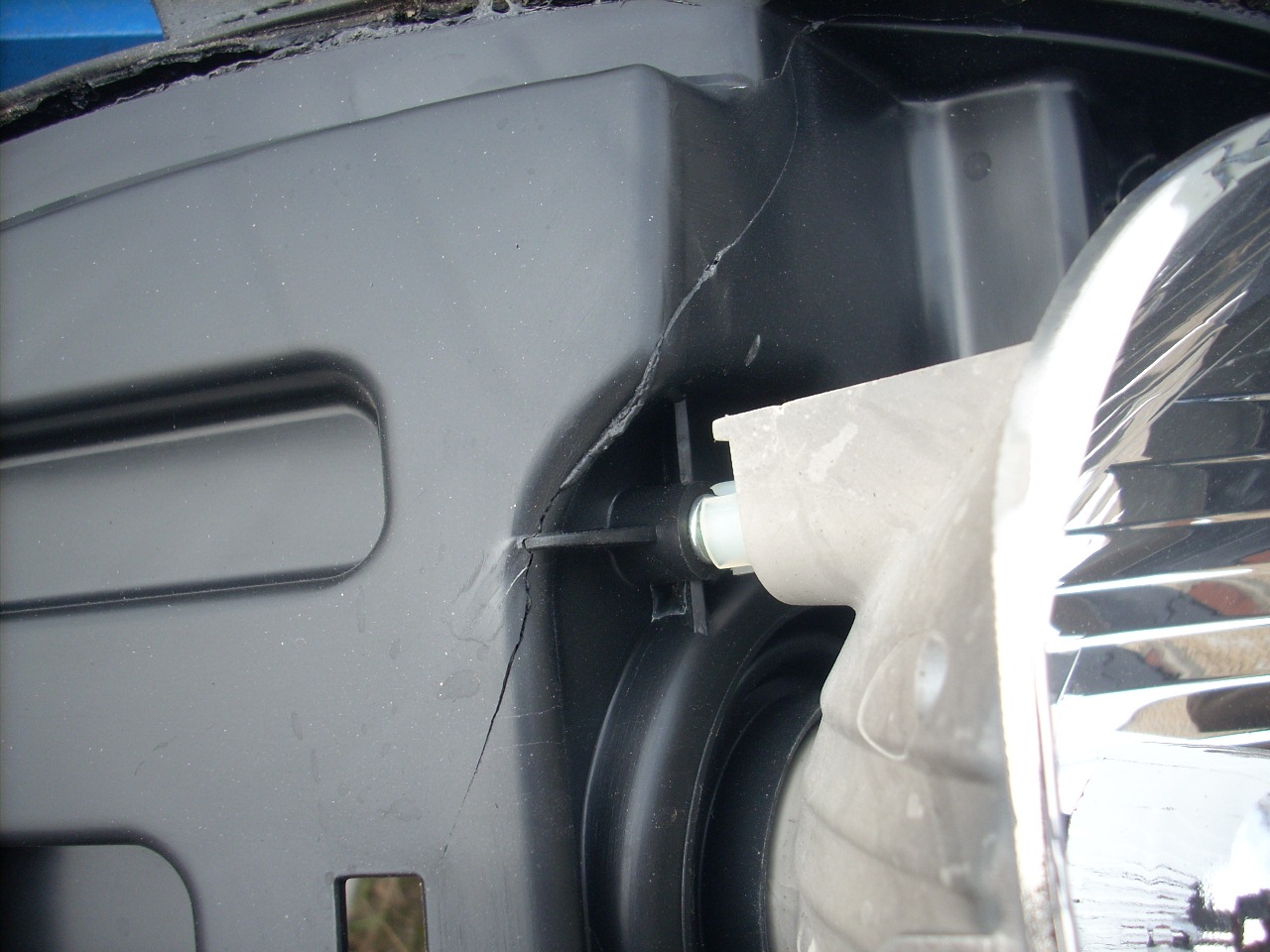

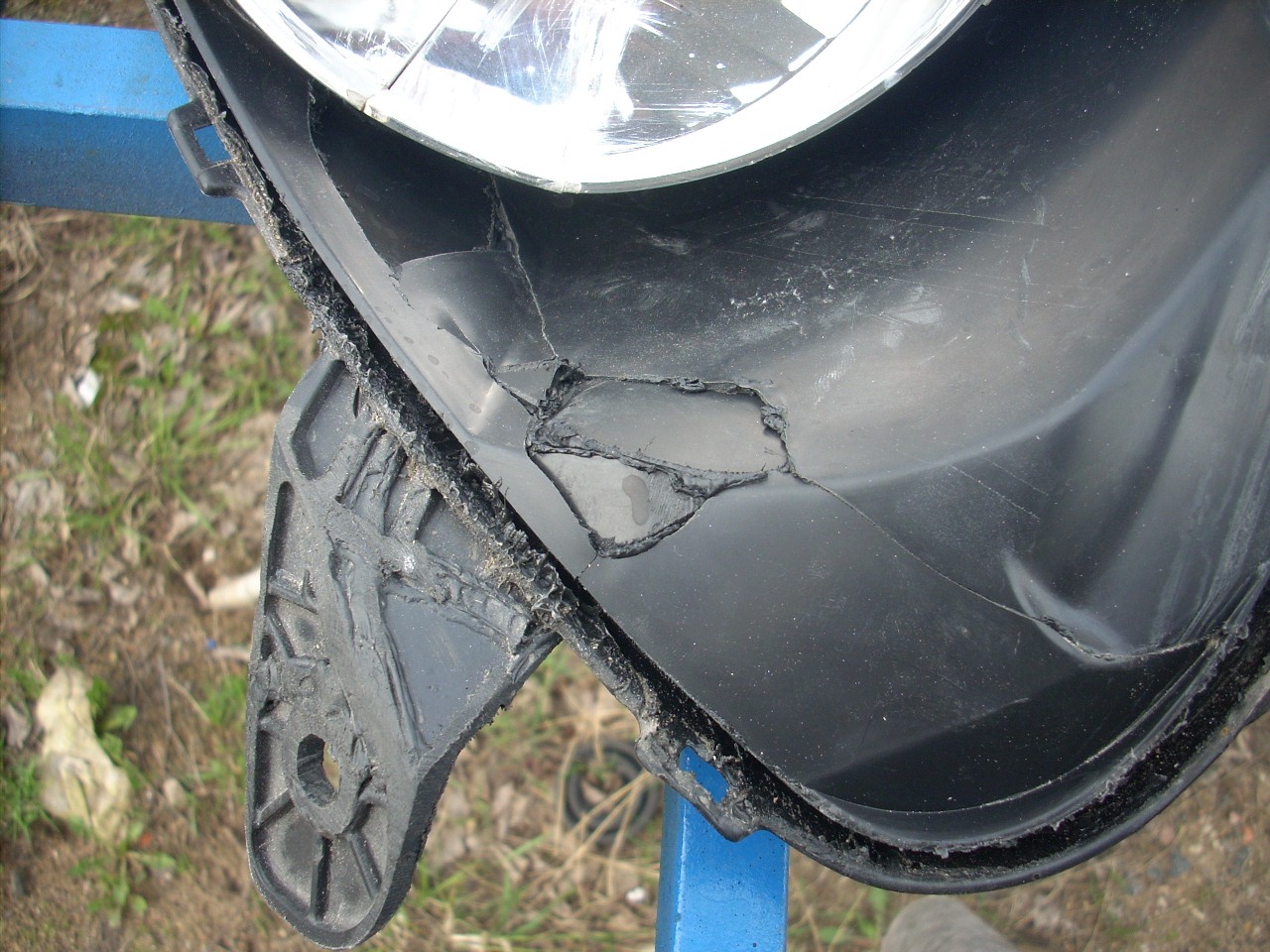

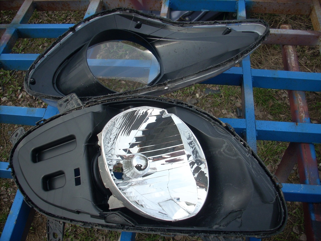

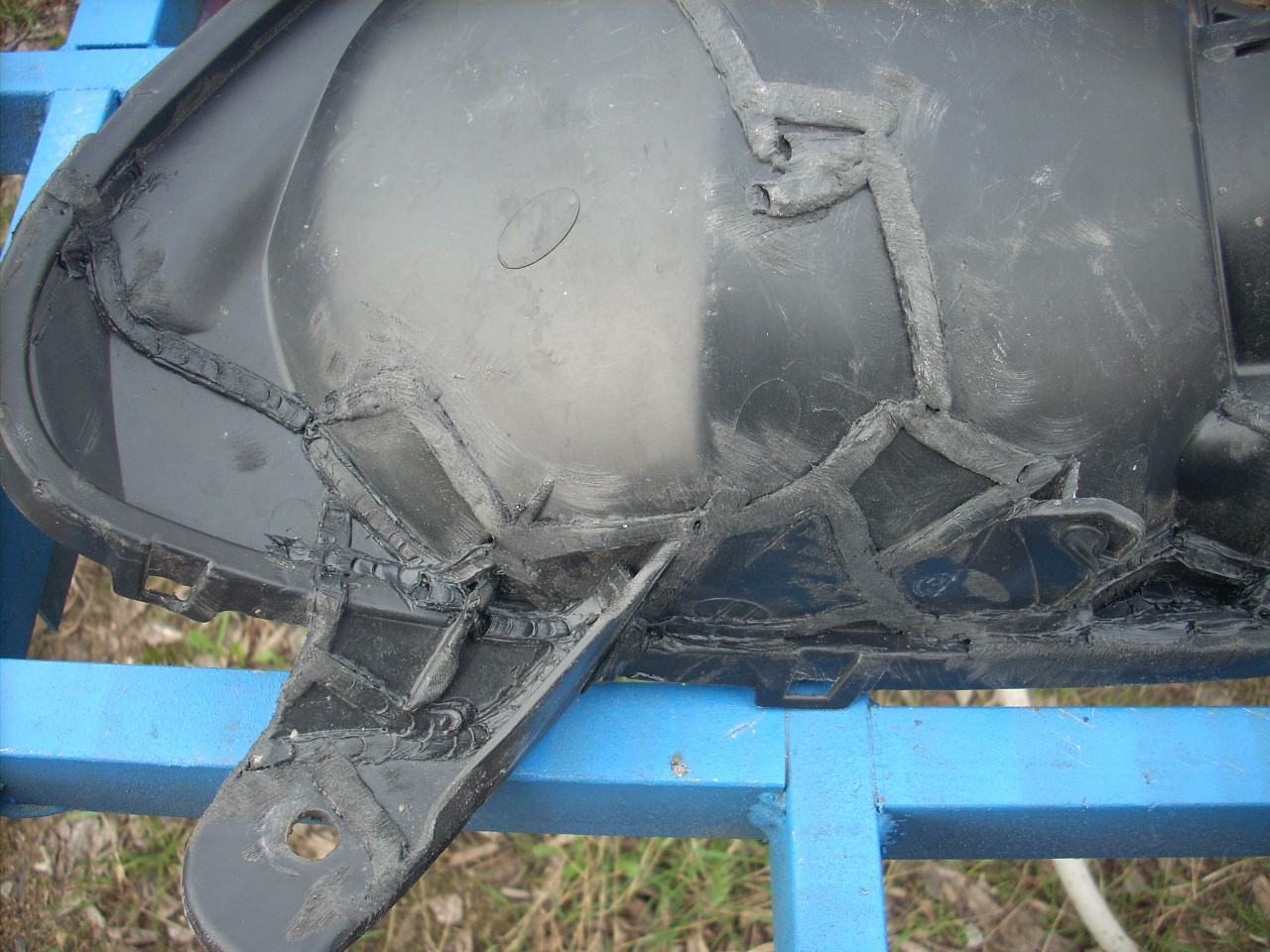

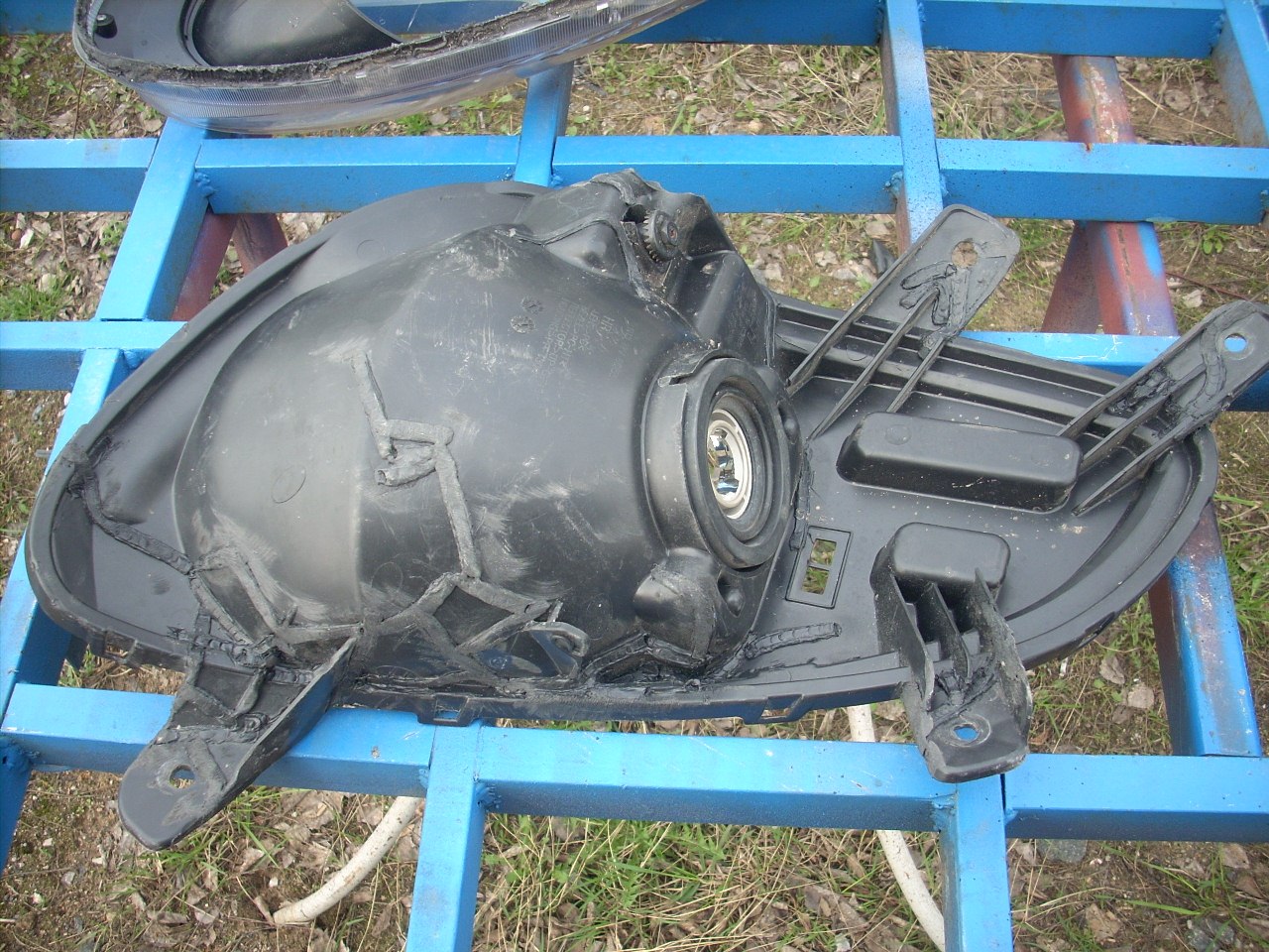

После глобального ремонта с помощью профессионального оборудования на какой-то станции ко мне приехала на доделку-переделку фара от какого-то эксклюзива. Со слов хозяина , таких авто выпущено только 1200 шт.
Вскрытие всё покажет.
Так лучше видно ?

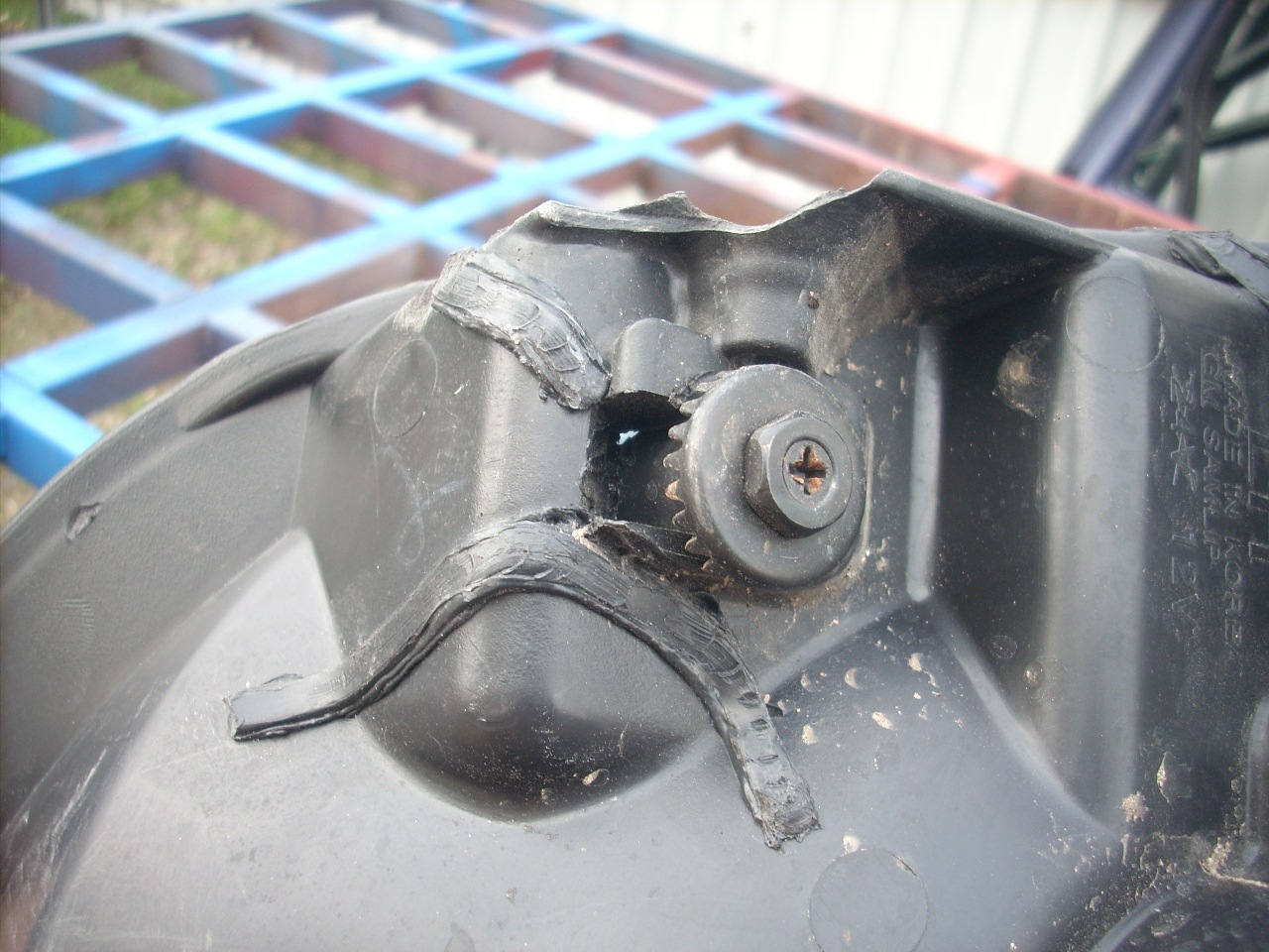

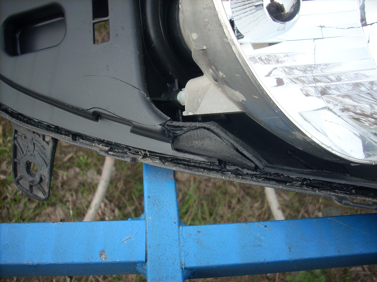

Считаем количество криворуко залатанных проломов и трещин.
Швы накладывались специальной машинкой.
Но количество сломанного не может не пугать.
Местами можно видеть сквозные отверстия от некачественной пайки.
Я насчитал 7 дырок. А так сама пайка оказалась очень даже крепкой.

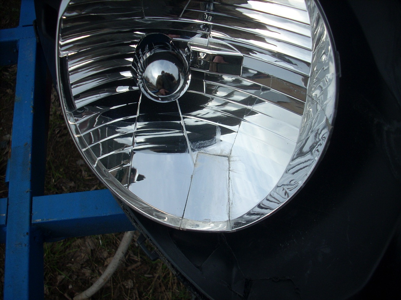

Вот например, как был восстановлен отражатель. А сразу и не видно в неразобранной фаре.

И что с этим эксклюзивом дальше?
Сообщение stolyk » 13 апр 2016, 14:56
Encoviter писал(а):Источник цитаты И что с этим эксклюзивом дальше?
Теперь она нарядная ждёт своей установки в автомобиль , а после приедет на регулировку. Да , забыл сказать , из этой фары я достал только "маску" , всё остальное пошло в мусор. В фаре-доноре "маску" нужно было менять с серебра на "чернозём". Огорчает то , что где-то есть хорошие инструменты , но к ним не прилагаются хорошие руки.

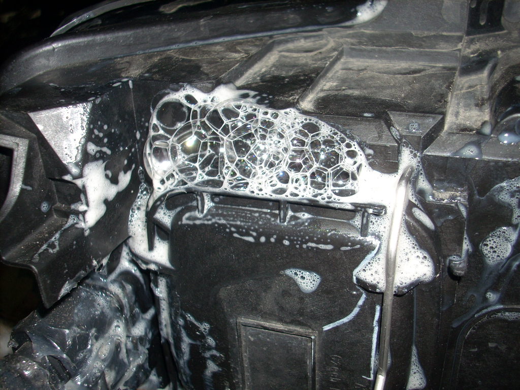

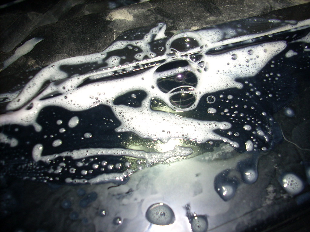

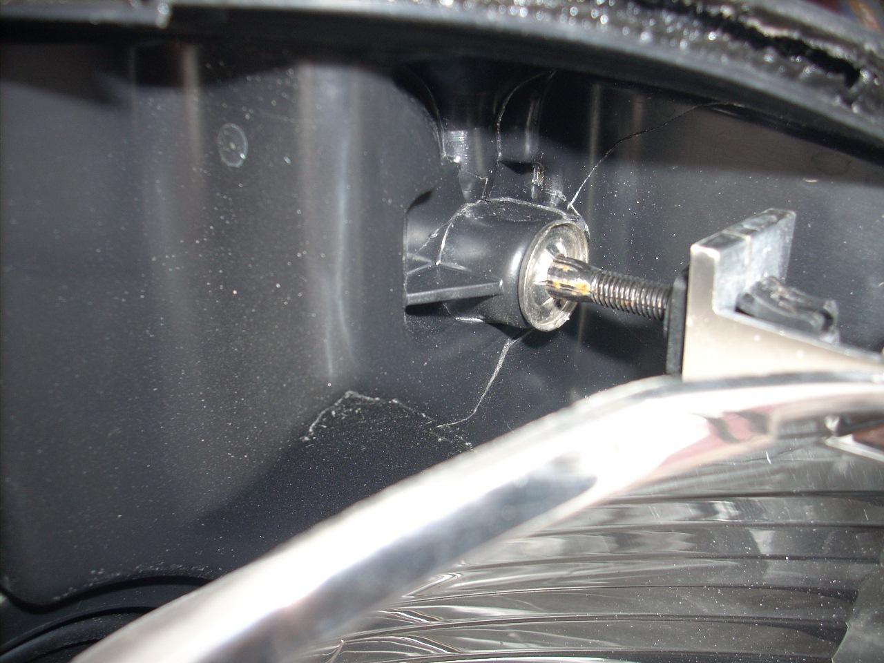

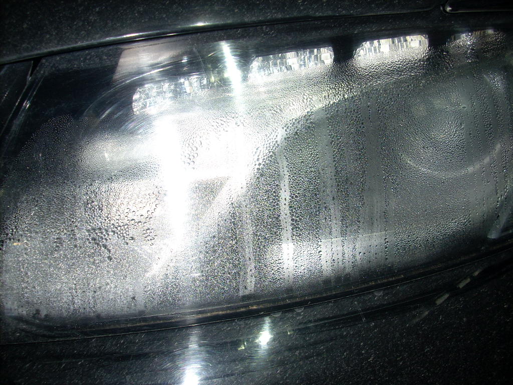

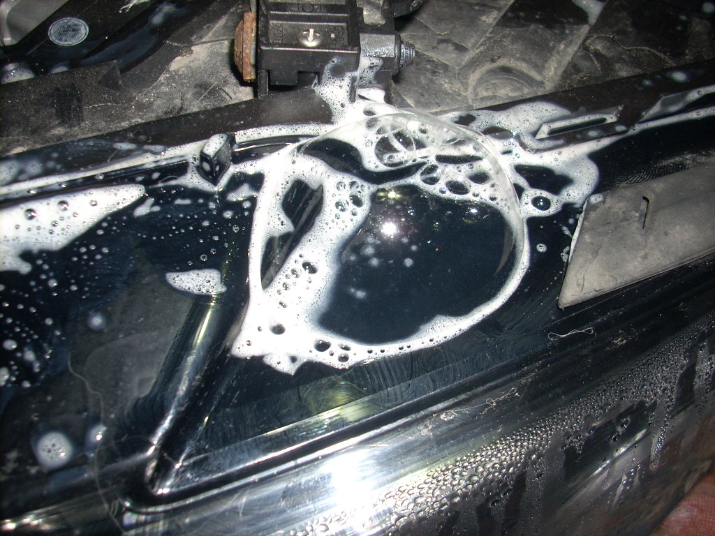

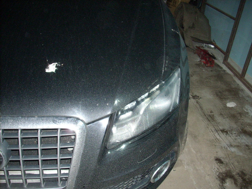

Чуть ранее я обозначил тему о том , что у "конкурентов" позавчера был "чёрный вторник" по причине возвратов с запотевшими фарами и это было не спроста , т.к. и мне позвонил владелец злосчастной "Кю 5" , на которой я ранее тоже сражался с запотеванием. Первый раз это была трещина в стекле , второй - некачественно собранный нехорошими людьми разъём-удлинитель. 4 месяца у этой машины не было проблем с запотеванием и здесь здрасте -приехали.
И главное не просто запотела , а "уплыла". Не с того , не с сего и чего-то вдруг. :nea: Так не бывает . Вскрываем. :rabota1:

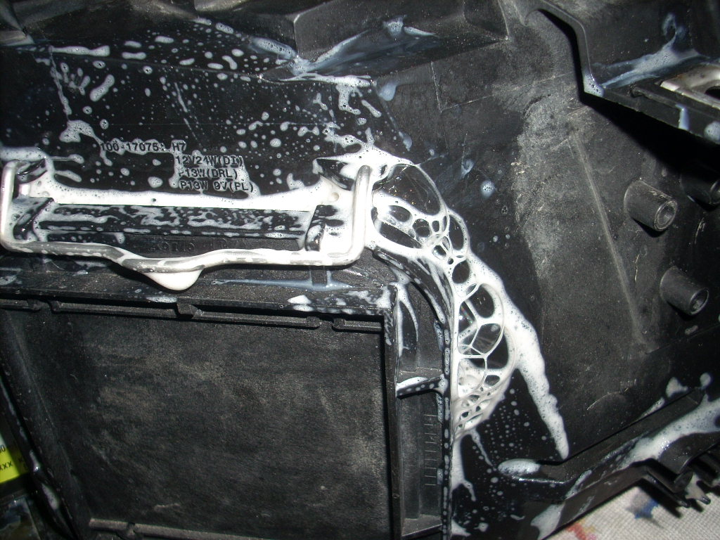

Хорошо "хлебнула".
Немного пены и немного "пукнуть" и вот они волшебные пузырьки.
В стекле появились две новые трещины.
А без пены пойди -найди.
Из той же оперы.
Заодно проверил уплотнители задних крышек. Свистят во всю.
Пришлось поджать пружины так , на всякий случай.
На допросе с пристрастием "клубень" "спалился" - оказывается в этот день перед дождём у него были какие-то дела под капотом , а манера закрывать капот та ещё, со всей дури. Вот и срослось одно с другим.

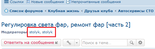

P.S. Это что, раздвоение личности???
Сообщение Игорь » 15 апр 2016, 18:00
Encoviter писал(а):Источник цитаты… Это что, раздвоение личности???
Видимо сбой. Второго пользователя stolyk в базе я не нашёл. Если увидишь подобное то просмотри и сравни их профили, а лучше отпиши тут их id-номера.
