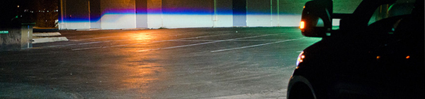

Рис. 1
Vehicle Light

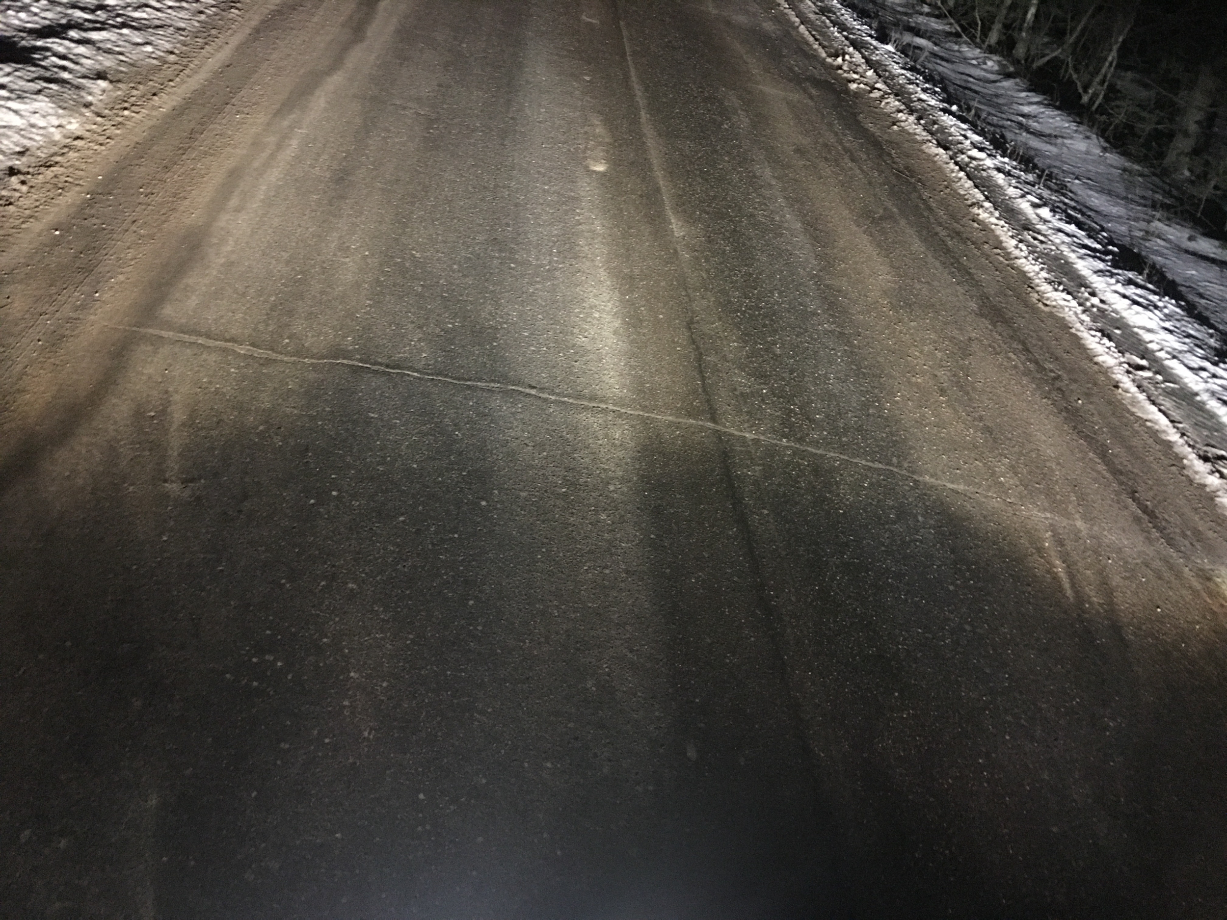

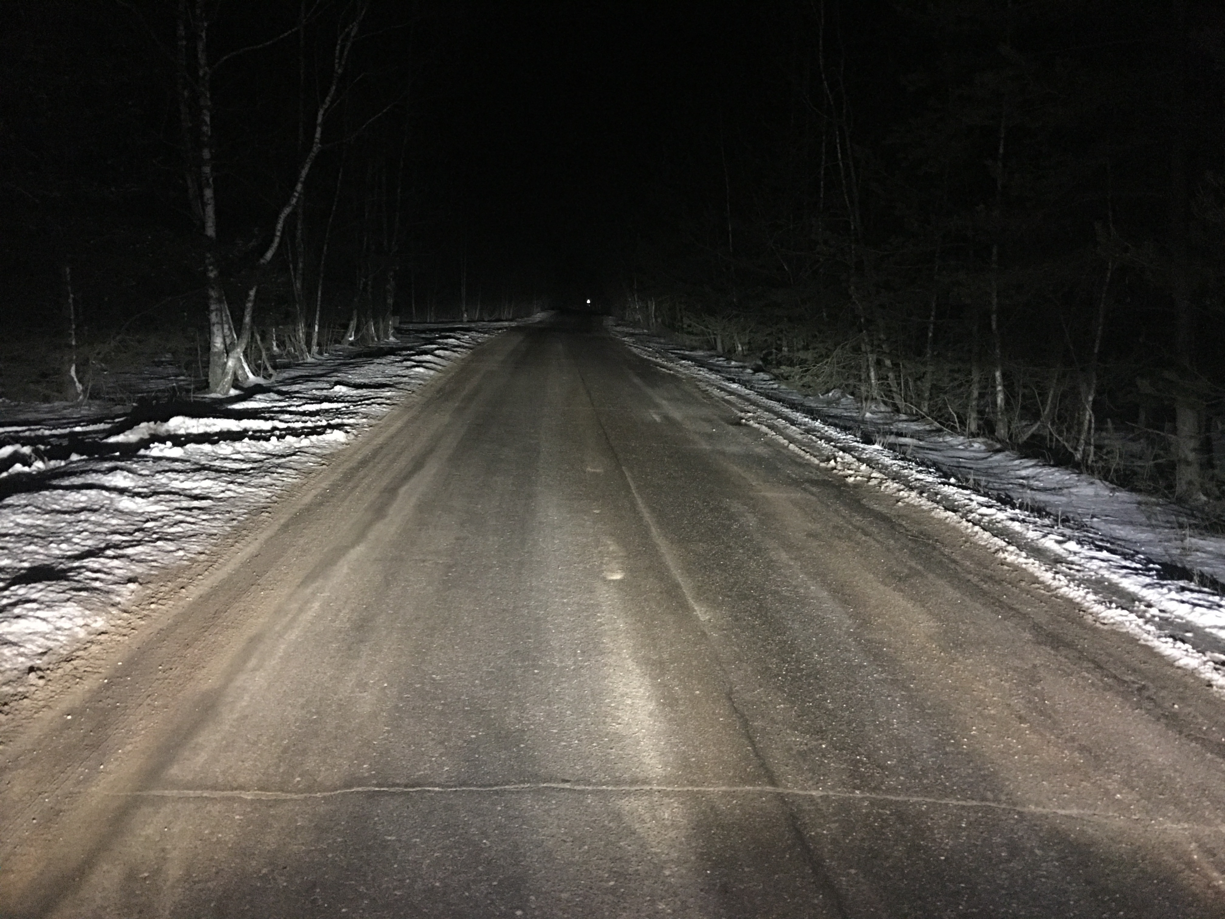

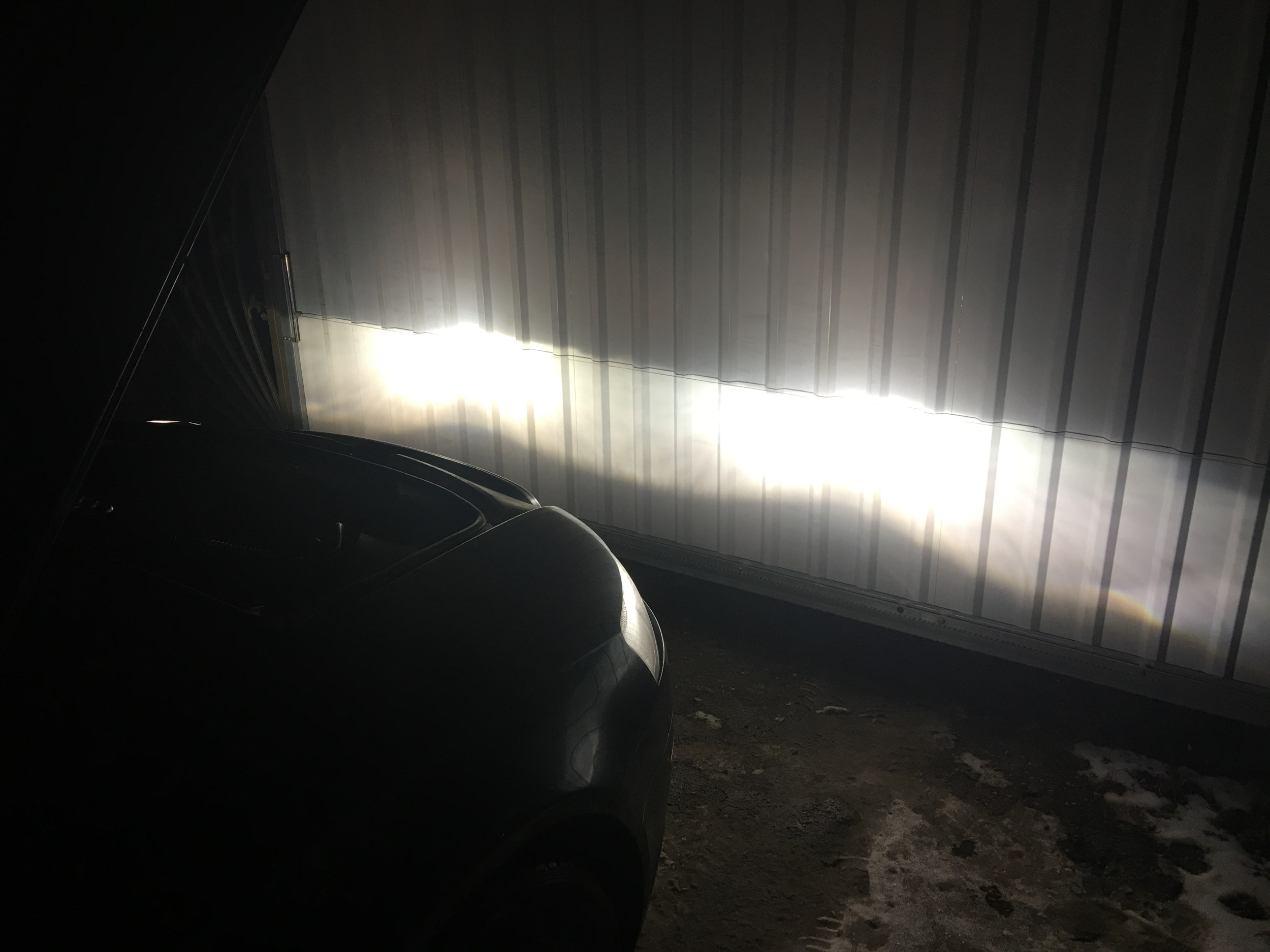

Пытались вчера настроить свет в машине Романа , работка оказалась та ещё. На каждой фаре частично сломано по одной регулировочной каретке , что делало практически невозможным идеальную настройку света. Фары с адаптивным ксеноном требуют более "жёсткой" привязки светотеневой границы к правой обочине , т.к. они постоянно "подруливают". По яркости света к левой фаре после напыления отражателей вопросов нет , а правая имеет заводской брак - не правильная соосность. Про эксперименты с этой фарой я писал пару месяцев назад ещё до нанесения напыления на отражатель. В этой связи яркость правой фары тянет только на 4 балла. Общая оценка света 4,5 балла . Но лично я не совсем доволен результатом. Из-за ломанных корректоров не получилось сделать так как хотелось.
Осталось лёгкое ощущение халтуры. :facepalm: Не забывайте , я тоже езжу вечером по дорогам и "кривой" свет воздействует на меня так же , как и на всех.
Теперь важно , чтобы Роман не взял это "до головы" , а то в разговоре промелькнули мысли о том , чтобы добиться качества света в 5 баллов. :crazy:
Считаю это лишним. И ждём от него обещанного фотоотчёта. Кстати , из разговора с Романом я узнал , что сборка-разборка неразборной фары обошлась ему всего в 20 бачинских за штуку. :stars: Это как мне кажется очень дружественный ценник , единственное будет не плохо познакомиться с мастером и подтвердить качество его работы. Возможно многим "слепым" адаптивщикам это будет хорошим решением проблемы. :yes:

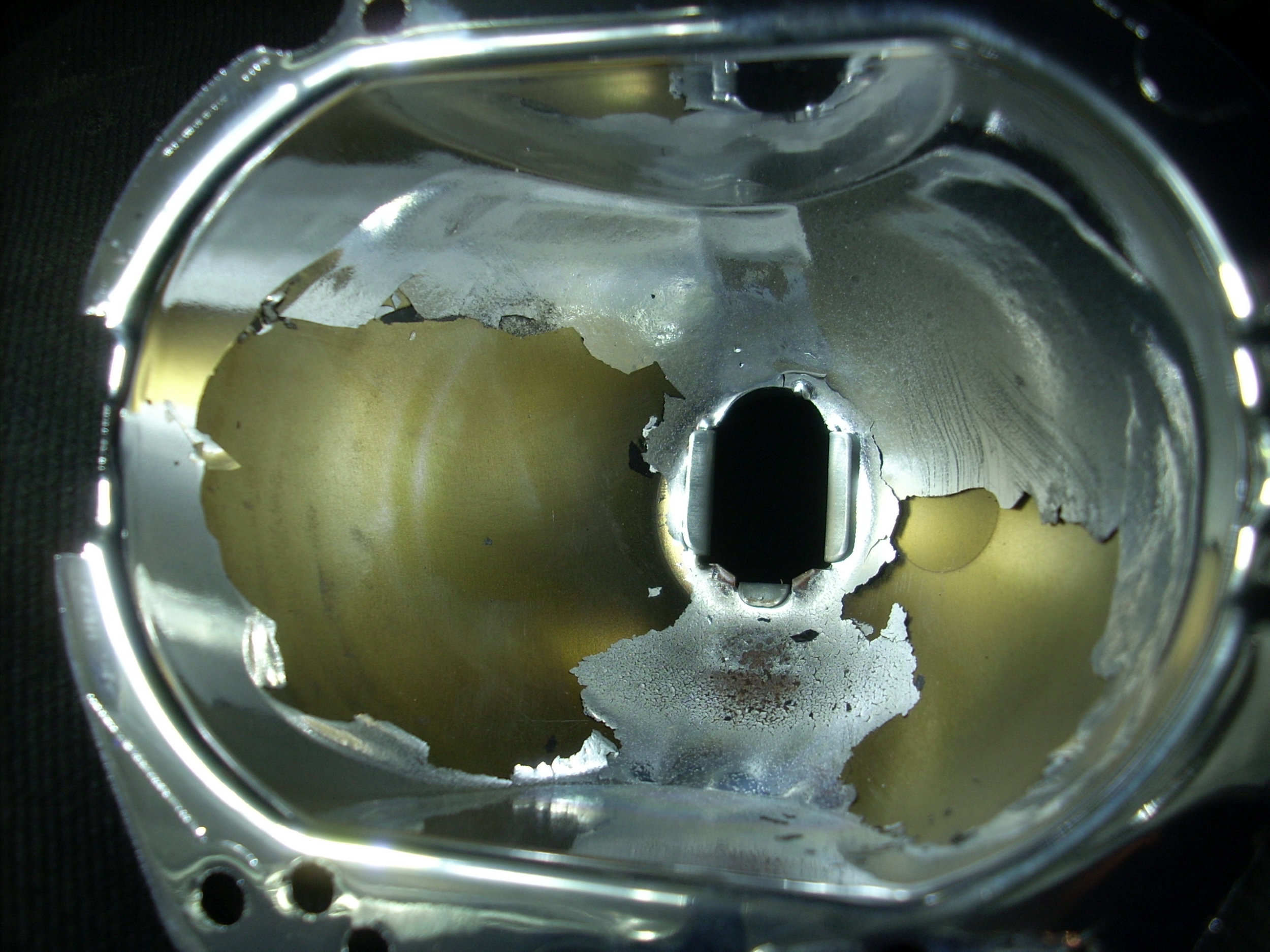

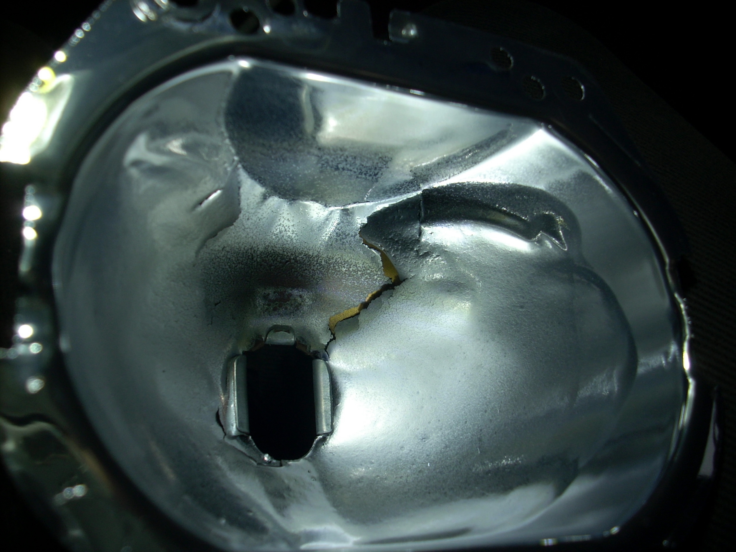

Отражатель ксеноновой фары от А4В6 одного из "клубней". Вчерашний свежачок.
С другого ракурса. Чётко видно отслоение хрома.
Сама фара. Линзованный модуль вылез практически без проблем .
Первый раз вижу такое крупномасштабное "бегство" хрома.
В линзе после чистки чётко видно изображение "наскальной живописи" у меня в гараже. До чистки была видна размытая картинка в которой практически не возможно было узнать раритетный автомобиль в перевёрнутом виде.

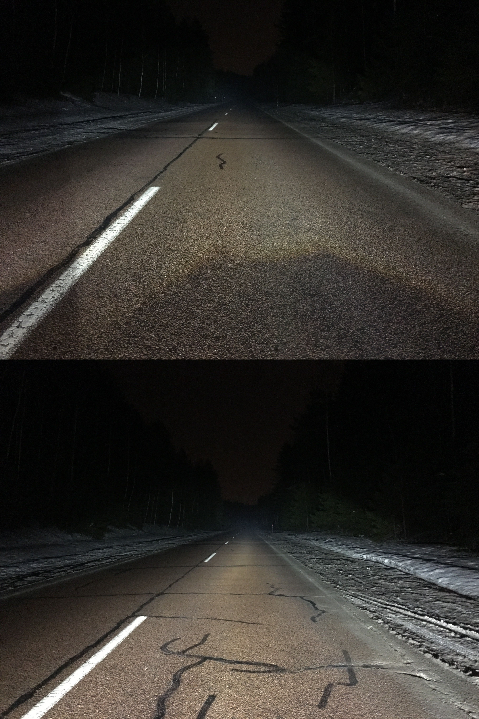

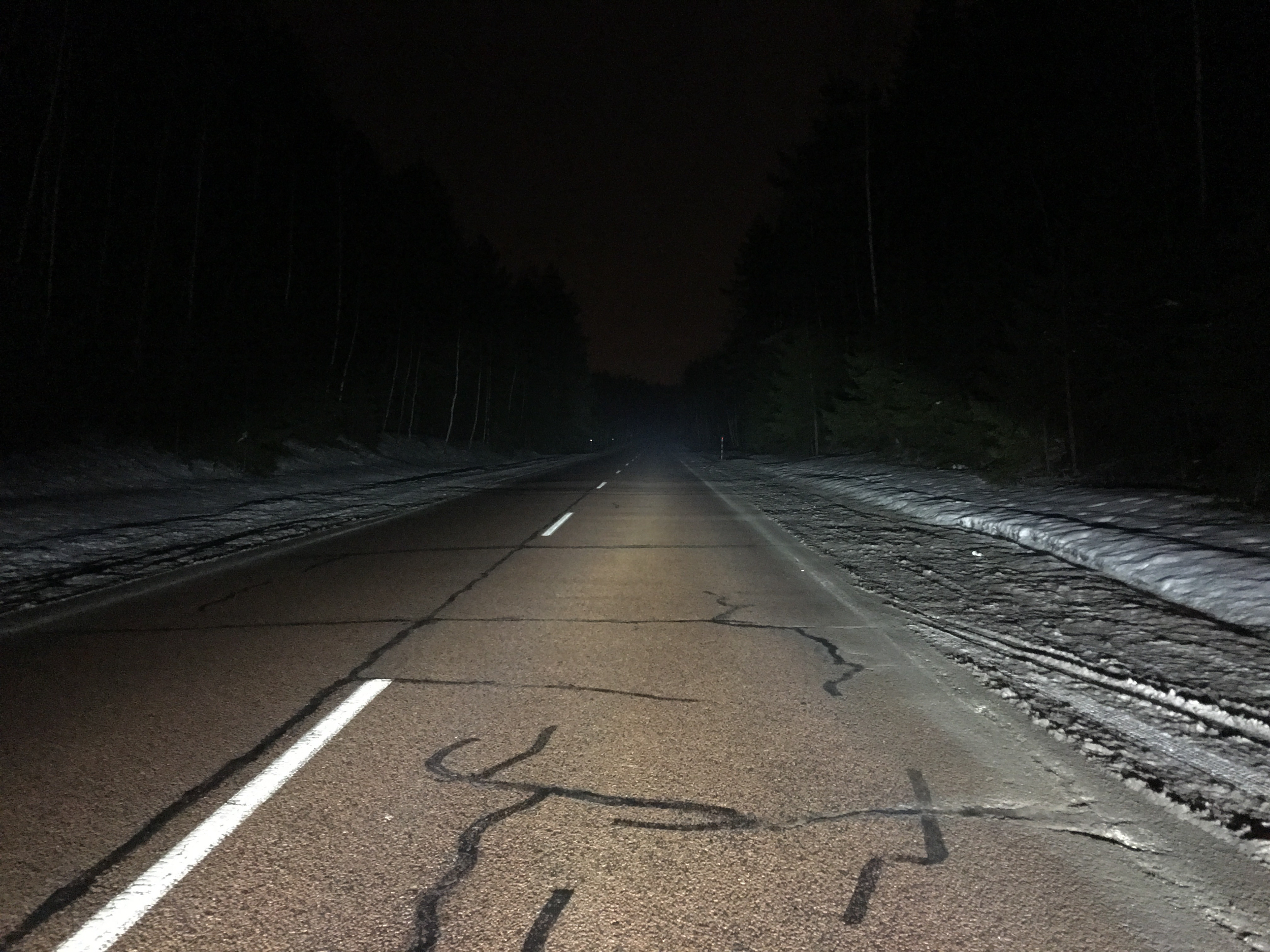

Выкладываю обещанные фотографии:
сравнение старый новый отражатель.jpg (3.93 MiB) 5147 просмотра
IMG_2005 (1).jpg (4.18 MiB) 5147 просмотра
По ощущениям - как пересел на паровоз... "Струячит" так что дорогу видно как днём.
Спасибо Юрию за настройку моих "проблемных" фар... Земля и Небо по сравнеию с тем что было раньше.
